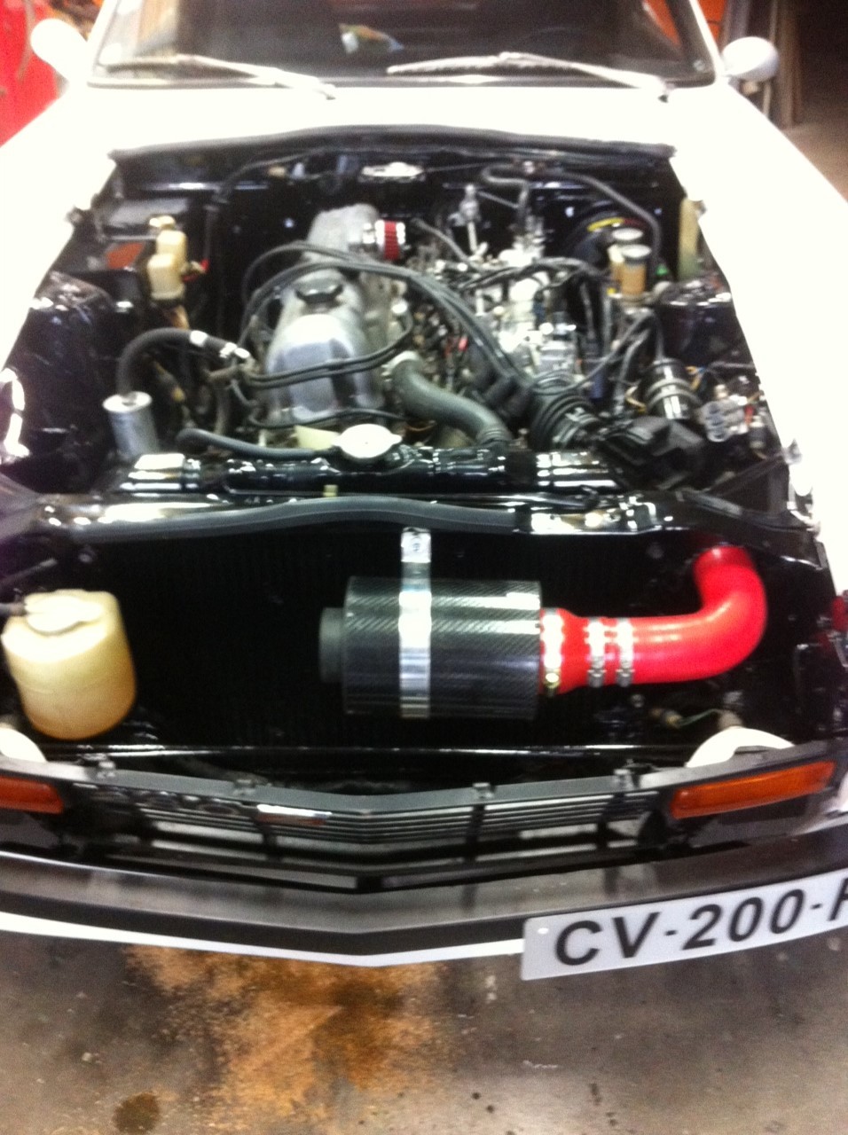

    Bonjour à tous,
    Etant donné que ce forum est un puit de connaissances j’en profite.
    Je souhaite virer la boîte à air de la ZX pour mettre une admission directe.
    Des conseils sur le matériel et le filtre ?
    Merci d’avance pour vos retours.

        Sur ma 280Z 1977, je vais remplacer l'airbox avec un filtre puis direct vers le debimetre....et avec un oeil sur un débitmètre plus gros.

              Sur ma 280Z (L28 aussi et en injection), j'ai un gros filtre et un volet de 60mm à l'admission.
              L'intéret est faible sans changer la pipe d 'admission et labourer la culasse….là on rentre dans un sujet plus vaste….

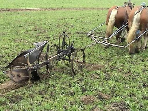

ID : 			285033 l outil idéal pour labourer les culasses !! mais c'st du travail !

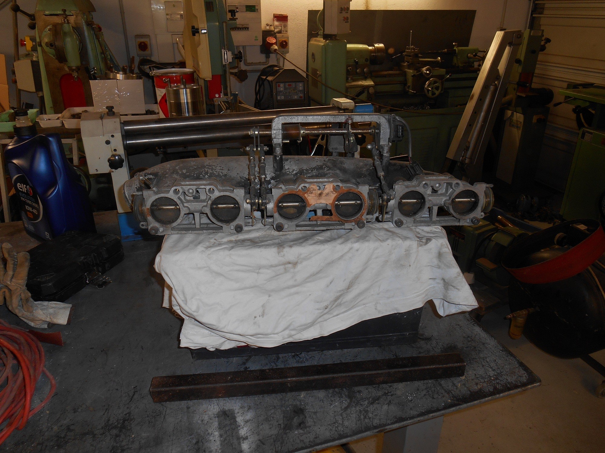

                      Pas de révolution en perspective juste avec un filtre a air sophistiqué en amont.. malheureusement c'est en aval que la messe est dite.. un collecteur admission de conception sans aucuns intérêts, passages étroits, mal fichus avec des déviations importante de colonne d'air sur les cylindres 1,2,3 + le volet sonde lourd a pousser comme une porte blindée + des conduits de culasse volontairement atrophiés en fonderie.. bonjour les pertes de charges dans la boutique.. m'enfin c'est comme ça.
                      Sinon après il y a le plan B mais là.. comme cité plus haut, on entre dans un domaine plus radical mais plus coûteux également, et là attention au porte feuille risque de combustion spontanée.
                        Ou alors des itb's BMW, jean marie ?
                          Oui Didier.. ​​ ou bien encore du NISSAN RB26 DETT..
