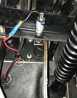

    Cliquez sur l'image pour la voir en taille réelle   Nom : 		conatcteur.jpg  Affichages :	0  Taille :		290,6 Ko  ID : 			285327Cliquez sur l'image pour la voir en taille réelle   Nom : 		2.jpg  Affichages :	0  Taille :		215,2 Ko  ID : 			285329Cliquez sur l'image pour la voir en taille réelle   Nom : 		IMG_20200913_131915.jpg  Affichages :	0  Taille :		182,8 Ko  ID : 			285330
    Ou va ce fichu fil rouge ? une idée?

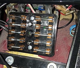

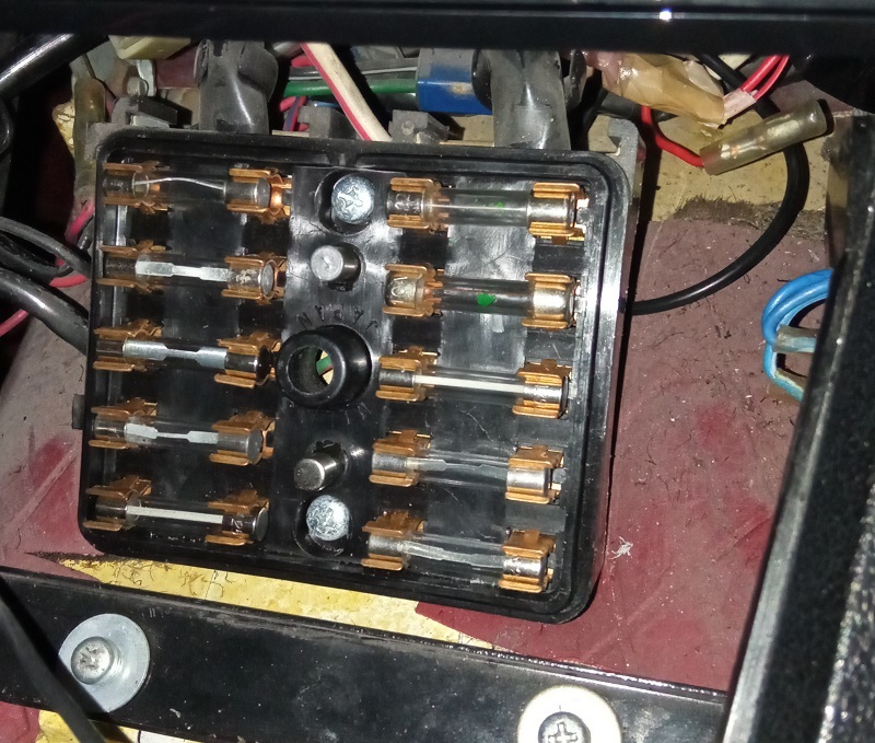

    fusibles ok

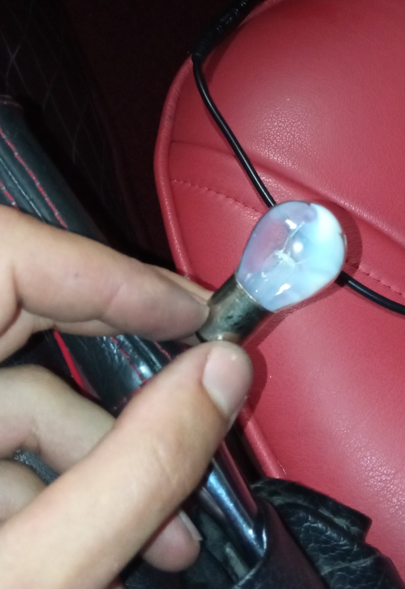

    L'ampoule de grillée de plus c'est une 21w 8w alors que l'autre est en 21w 5w
    Cliquez sur l'image pour la voir en taille réelle   Nom : 		IMG_20200913_143939.jpg  Affichages :	0  Taille :		107,3 Ko  ID : 			285331
    ampoules ok

      J'ai testé le contacteur une fois débranché, de bonne manière pas sur !!! J'ai mis mon ohmmètre sur 200 ( la plus petite valeur) le chiffre 1 c'est affiché
      Ensuite sur un les bornes, rouge d'un coté et noir de l'autre ( au pif)
      J'ai obtenu 1 contacteur en appuie donc pédale relâchée
      J'ai obtenu 50.2 (enfin cela varie et peu monté à 120 ) contacteur relâchée donc pédale en appuie
      Chose étrange il y a deux bornes mais qu'un seul fil relié à une borne, et je confirme que tout marché il n y a pas si longtemps.
      Pour vous le contacteur marche ou pas, car si il y marche c'est que j'ai gros problème ? Car le CT je crois que c'est voiture immobilisé !!
        Si à la base tu n'as qu'un fil, c'est déjà un problème ! Il en faut deux
        Alors retrouve le deuxième, et rebranche-le.

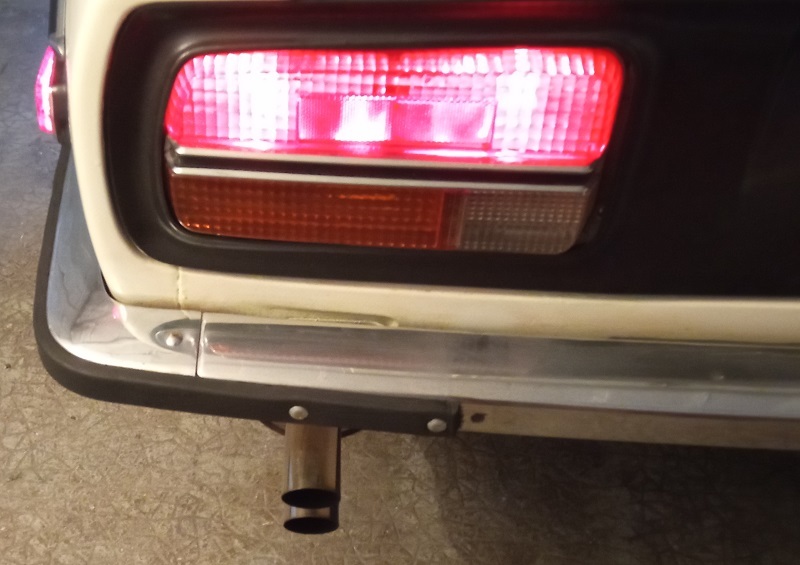

          Salut comme je l ai décrit les ampoules dédié fonctionnent voir la photo , mais pas le freinage.

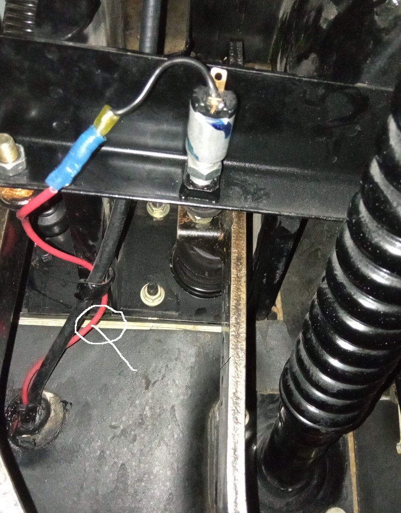

          il y a toujours eu qu un seul fil d ailleurs il ne peut en être autrement car le Contacteur est relié qu a un seul fil rouge qui lui par dans la paroi près de la direction voir photo .
            Si c'est bien une 240Z U.S., sur ce contacteur tu as d'origine 2 fils vert/jaune: un qui vient du bouton de warning, et un autre qui va au commodo de clignotant.
            La tienne a été convertie avec les feux EURO/JDM, donc tu devrais toujours avoir 1 fil vert/jaune (celui qui vient du bouton de warning. C'est celui-ci qui t'amènes le +12V après-contact), et un autre fil "custom" (donc ton fil rouge visiblement) qui va aux feux AR.
            Donc s'il te manque un fil au contacteur, fatalement, ça ne peut pas fonctionner.
            Ps: ne pas oublier que, du coup, si le bouton de warning est défectueux il peut empêcher le fonctionnement des feux stop.

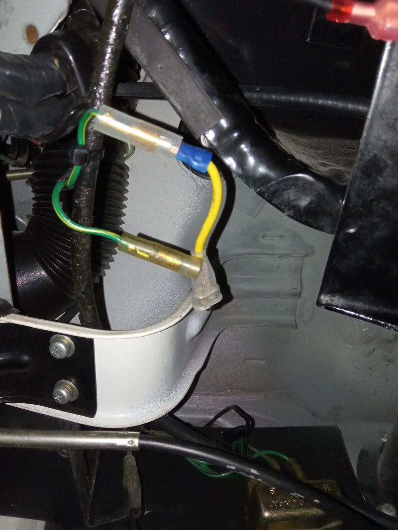

                      Problème résolu, j'ai retrouvé le 2 fils qui se baladaient sous le tableau de bord, l'un des deux était à relier à la borne du contacteur.
                      Je me demande comment cela a pu arriver.. enfin le principal c'est que cela fonctionne car au ct c'est immobilisation à partir de 24h et je peux comprendre.

                      le jaune vert avec le connecteur bleu, par contre l'autre
                      Dernière modification par flynt, 20 septembre 2020, 15h16.
                        Impeccable
                        Comme tes feux ont été converti en "EURO / JDM", l'autre fil ne sert plus à rien, c'est donc normal qu'il soit débranché.
                        A l'origine, il alimentait tes feux STOP, en passant par le commodo de clignotants. Maintenant, tes STOP sont alimentés en direct via ton gros fil rouge relié au switch à la pédale
