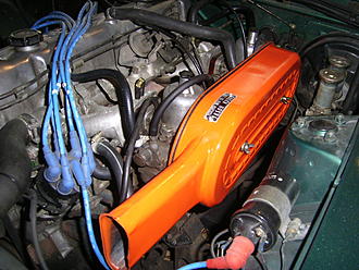

Mais à quoi correspond cette valve ?
  • Mais à quoi correspond cette valve ?
    J'ai de nouveau une question, car je ne retrouve pas l'origine de cette valve sur les docs techniques.
    Il y a bien un filetage à l'arrière mais pas de raccord monté dessus et surtout elle n'était raccordée à rien du tout lorsque j'ai acheté ma 260Z 2+2 de 1975...
    Est ce que quelqu'un aurait une idée ???

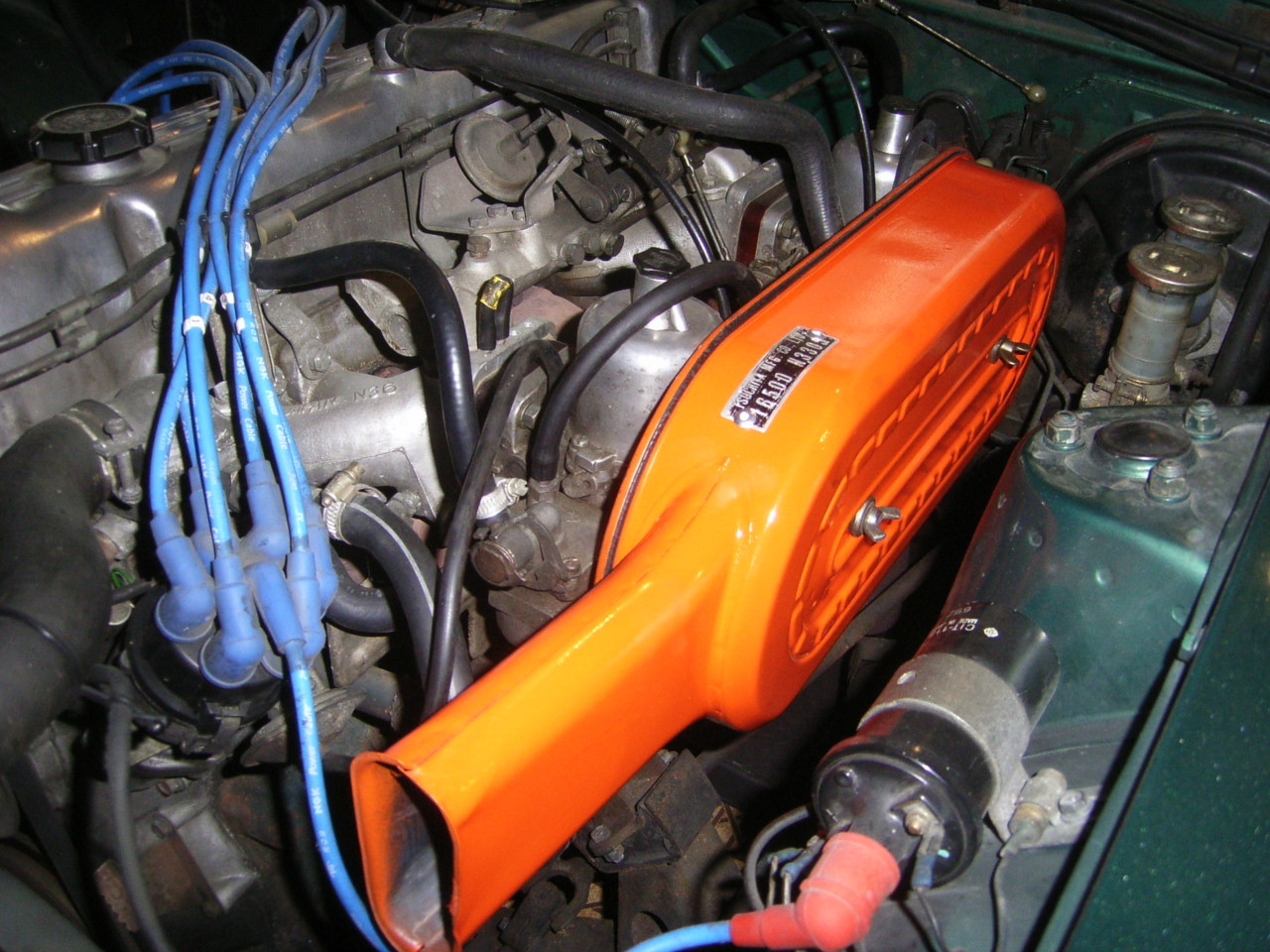

              J'ai ce système sur ma 260Z 2+2 de 1975.
Nom : 		RIMG0151.JPG
Affichages :	282
Taille :		320,8 Ko

                Merci, ca me rassure donc rien d'anormale sur la mienne.
