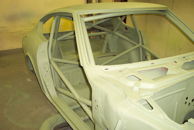

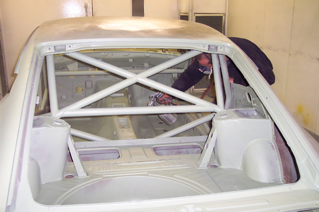

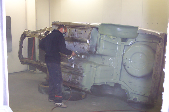

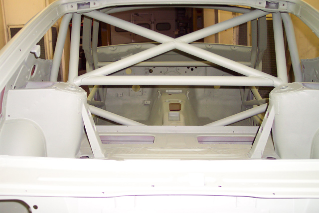

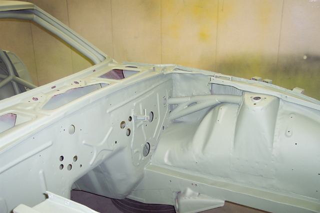

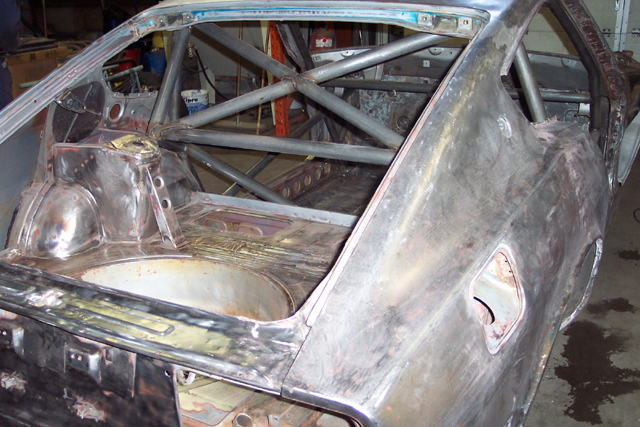

    Et oui, il y a quelqu'un très sérieux sur cet forum qui a déjà commencé son projet (avec son fils) de faire et cour avec une 240Z GrpIV homologué FIA.
    Ce monsieur a marre de voir les Porsches partout et donc il a envie d'être compétitive contre eux car de rouler 15eme l'interesse pas.....
    Voila les 1ere photos pendant la caisse prend forme et il récupere les pièces ici et par la.
    La décision pour le moteur n'est pas encore prise mais 300cv est le but !

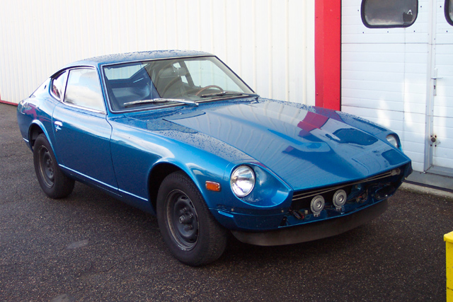

    Oh, et souvez-vous de la bleu, accidenté à l'avant droite sur Ebay ? Maintenant réparé et 100% de serie - réparé dans les arts et magnifique - peu de kms aussi.

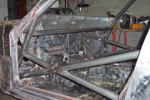

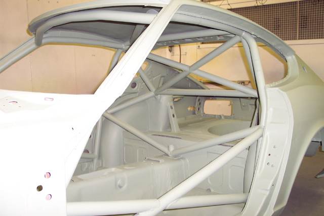

    Arceau de Custom Cages et une serie des Mikunis 44PHH avec pipe d'admission ont était trouvé, il y a un peux de discussion re tailles des jantes et pneus mais on ne sait toujours pas quelle couleur pour la voiture....est ce que vous avez des idées svp ?

      en effet aucun doute sur le resultat final de cette voiture vu l'expérience qu'il a! et les autres caisses sont a tomber!
      l'arceau donne de bonnes idées!

          superbe travail,on voit le pro !
            Beau boulot, beau arceau

                Travail titanesque en un temps record car j’ai eu l’occasion de voir cette voiture avant intervention. Une voiture dans un état exceptionnel.
                Beau résultat.
                  l'état de départ c'est ce qui fait toute la différence entre galérer et avancer...

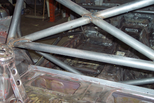

                    je vois que l'arceau est soude a la caisse mais je crois qu'en VHC il ne doit y avoir que les semelles de soudées et l'arceau boulonné sur les semelles en tous cas c'est ce que je fais sur la fiat 124 abarth GR4 a approfondir
                    c'est ce qu'il se faisait a l'epoque des autos qui sont maintenant en VHC
                    moi je parle pour le rallye maintenant si l'auto fait du circuit uniquement alors je ne connais pas la reglementation pour cette dicipline

                      d'accord avec toi....

                        Jouez-vous 100% par les régles ? Personne d'autre.
                          Difficile d'être à 100% exact mais là ça risque vraiment de lui poser un problème

                            Soudé - pas de problem avec le FIA, mais que 7 points !
                              en rallye VHC il ne faut pas que l'arceau soit soude complet sinon il ne partira pas de toute façon il n'aura pas son homologation
