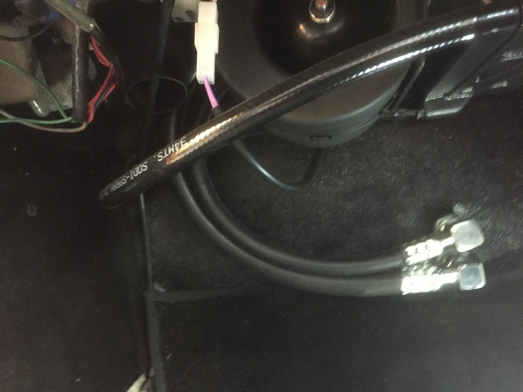

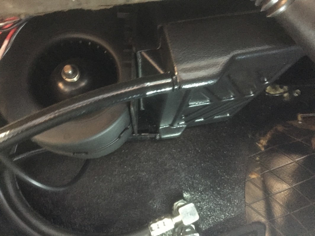

          celle ci montre bien l’évaporateur
          il se branche en entrée d’air de la turbine d’habitacle

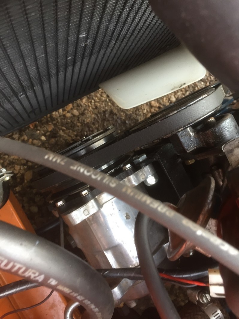

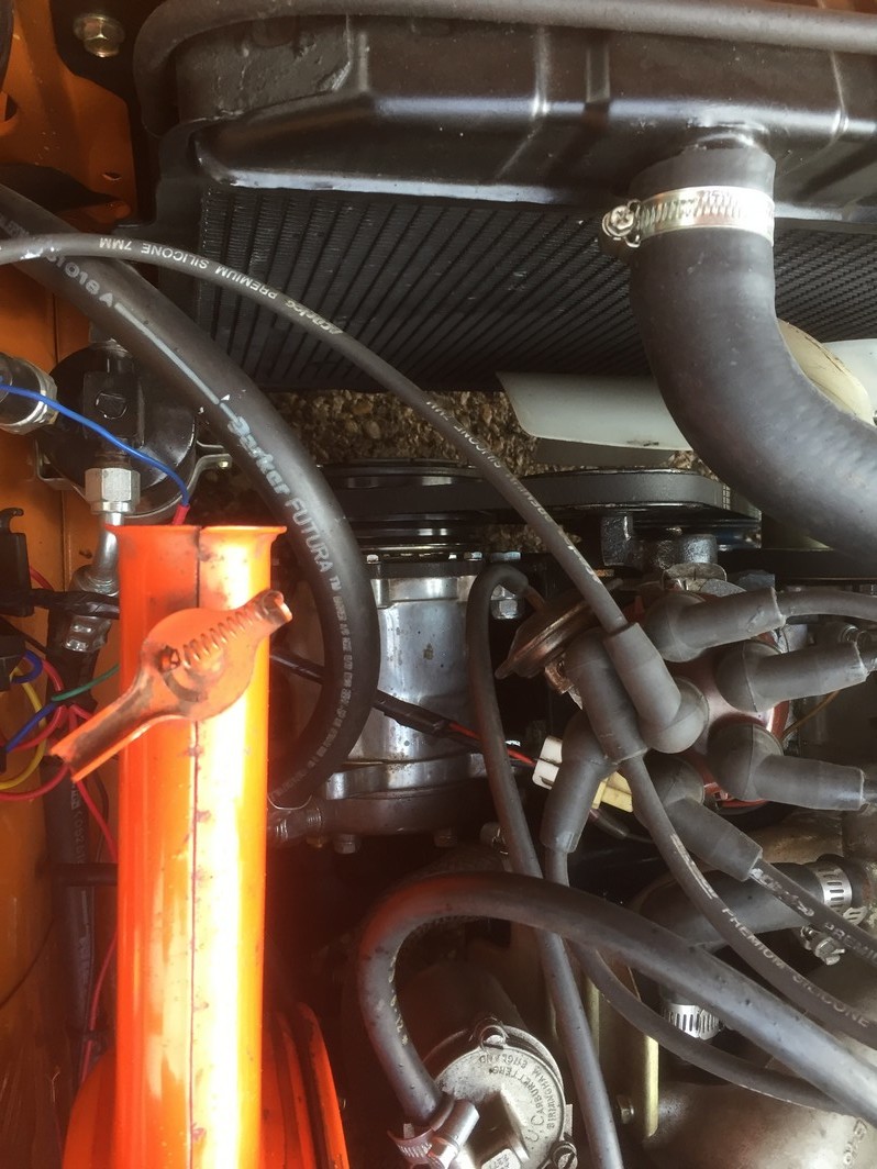

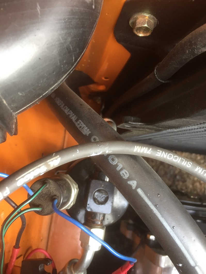

            Voilà les dimensions de la bête
              Pas d'inquiétude pour poser les pieds sur le repose pied , ça passe. Les 240Z américaines n'ont pas ce problème car livrées sans (c'était une option EUROPE)
              Mon kit AC vient de chez MOTOSPORT AUTO . Le compresseur est donc une version actuelle et non la version qui était monté verticalement coté droit (moteur)sur les versions américaines .
                Système moderne, compresseur qui 'bouffe' que 4ch et qui laisse beaucoup plus d’espace à l'intérieur.
                J'ai eu un devis de €2500 fourni, installé, chargé avec du R134.
