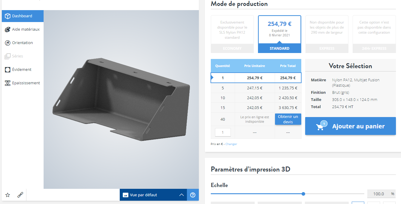

              Par contre, ça revient cher chez un PRO... ici https://www.sculpteo.com/:

                Ah oui en effet pas donné...
                  Je vous conseille de passer par des particuliers pour vos impressions 3D. Je l'avais fait pour ma lampe de plafonnier et ça m'a couté 3 fois rien, avec beaucoup de flexibilité
