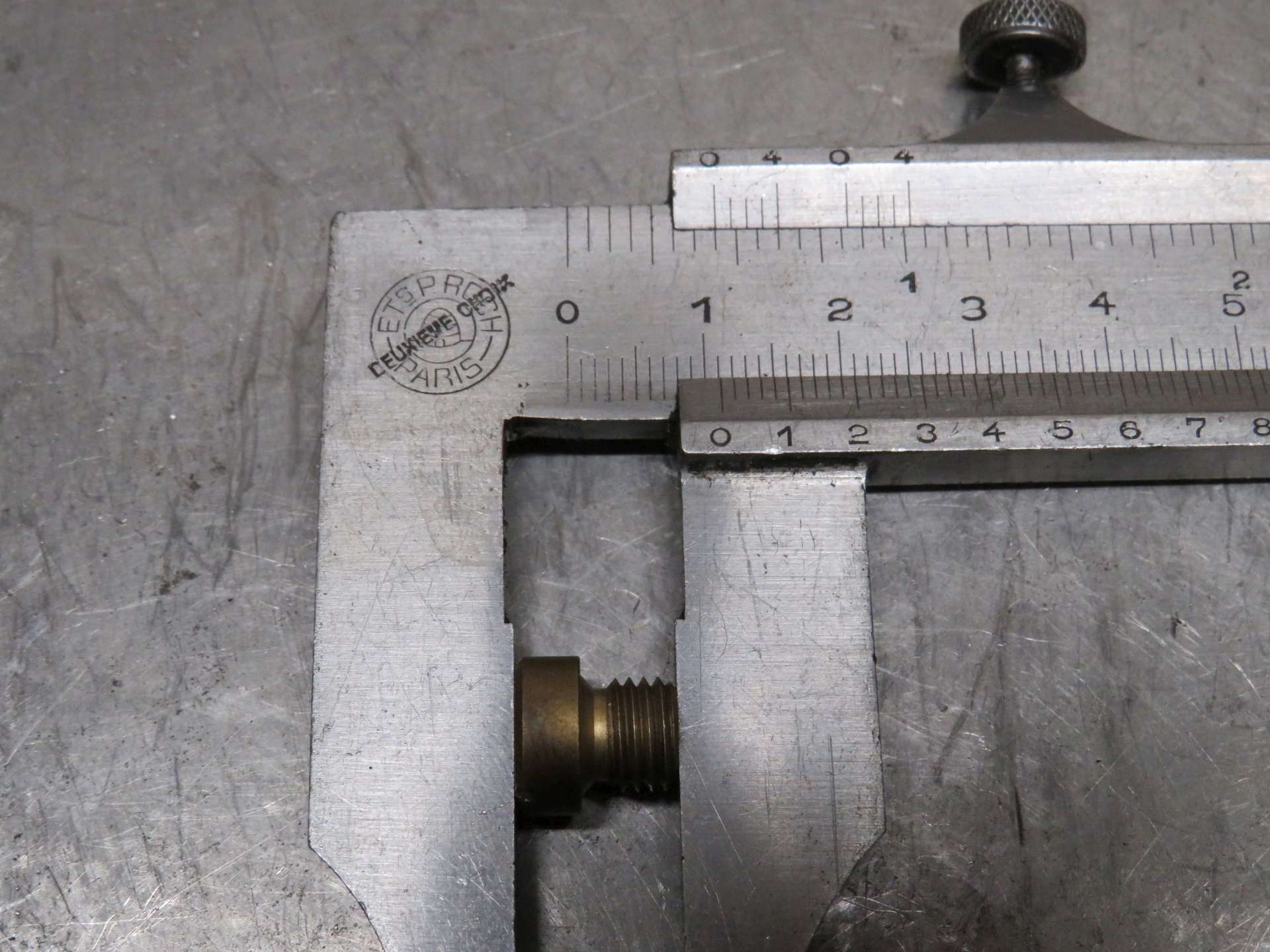

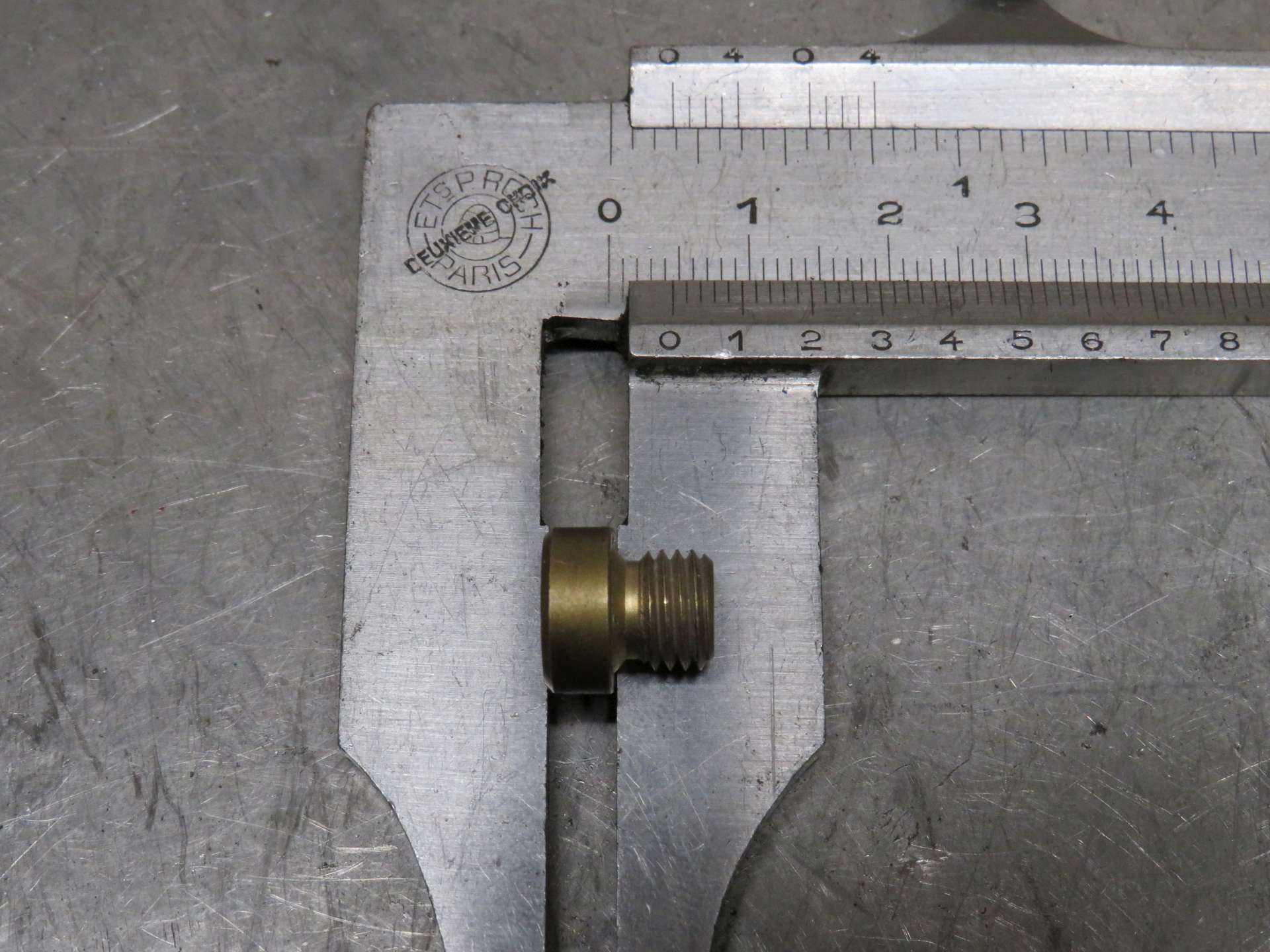

    Est ce que quelqu’un connaît le filetage de cette vis?
    est ce que par bonheur, ce serait du 8x100?
    merci
    je cherche une vis laiton de ce style en 8x100 longueur 6mm

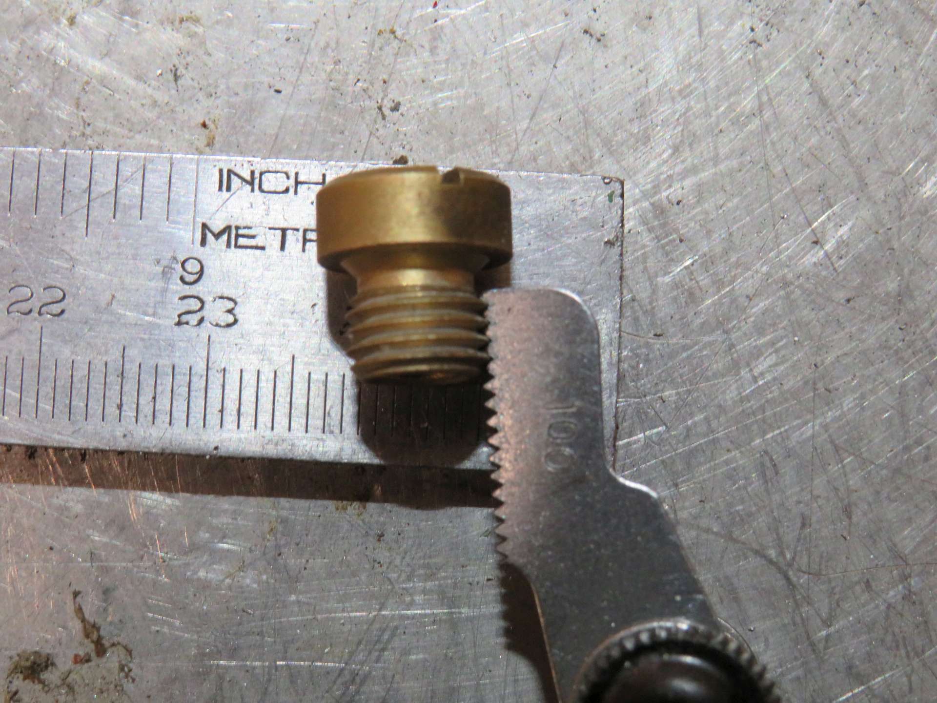

        Tu es sùr du pas ? Tu as un peigne ?
        • datsun240z
          datsun240z a commenté
          Yes, sûr
          Passé au peigne

          hexagonal, c’est parfait; métrique mais pas fin (le standard c’est 8x125)

          Sur la mienne, c’est un joint plat (les perçages sur la tête sont pour un fil anti-desserrage) mais laiton, longueur 6mm.

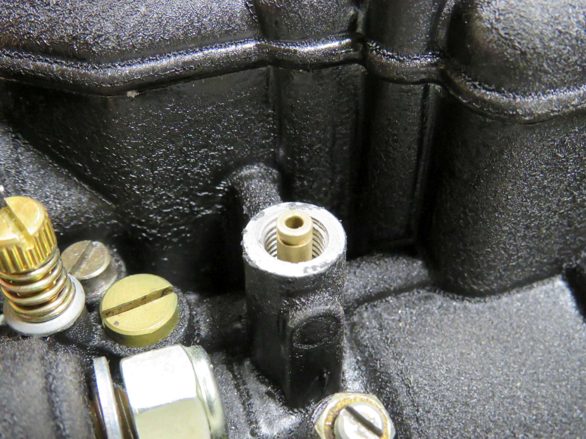

            Ce ne serait pas ça, pièce 59?
            (sur https://batteuxcompetition.fr)
              Exact, je cherche à savoir si la pièce 59 est en 8x100

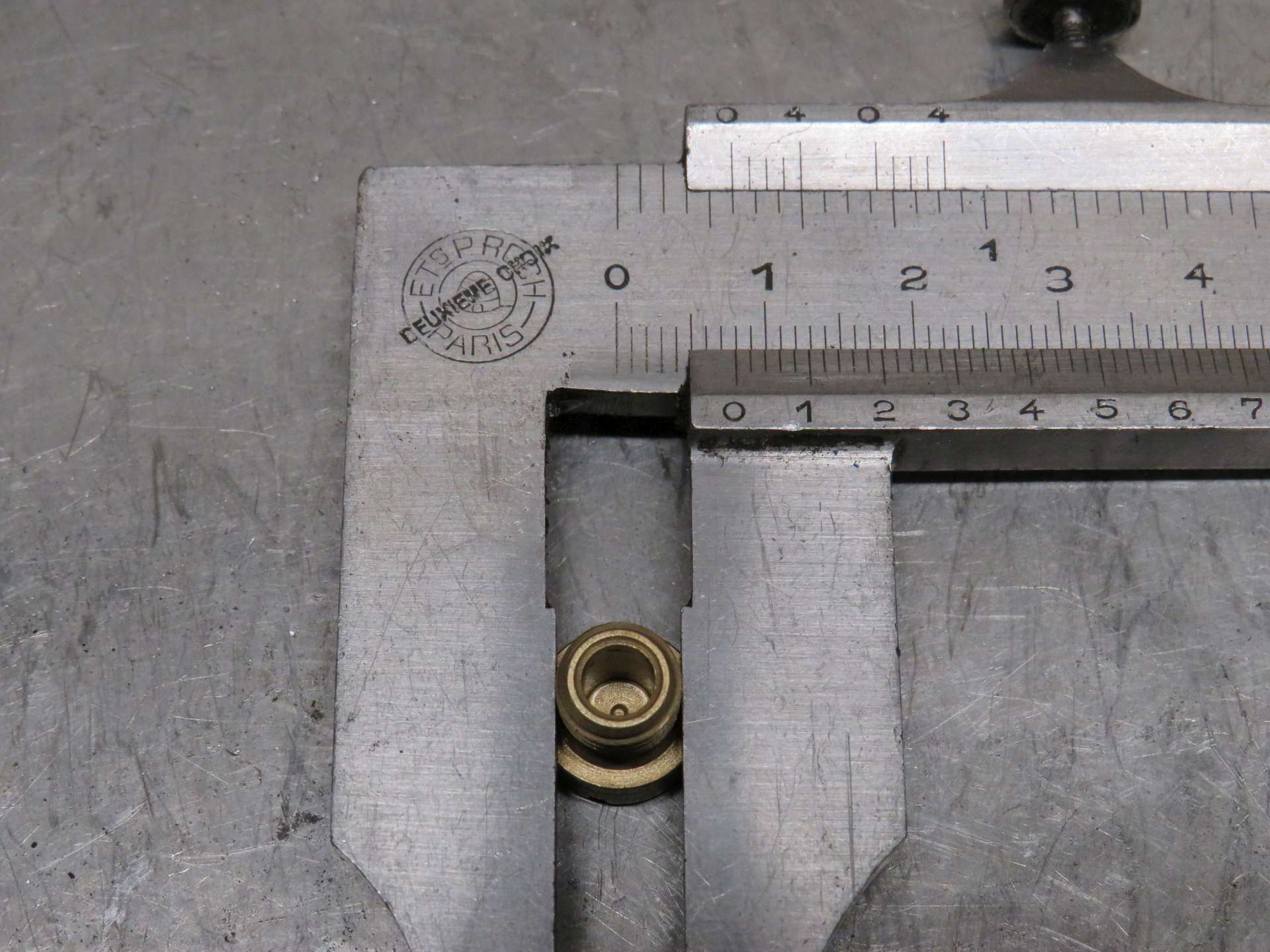

                Salut Sylvain, je suis allé vérifier, c'est bien du 8x100 sur les Weber, par contre contrairement à ta photo, la vis est "creuse" pour tenir le gicleur de pompe de reprise (n°57).

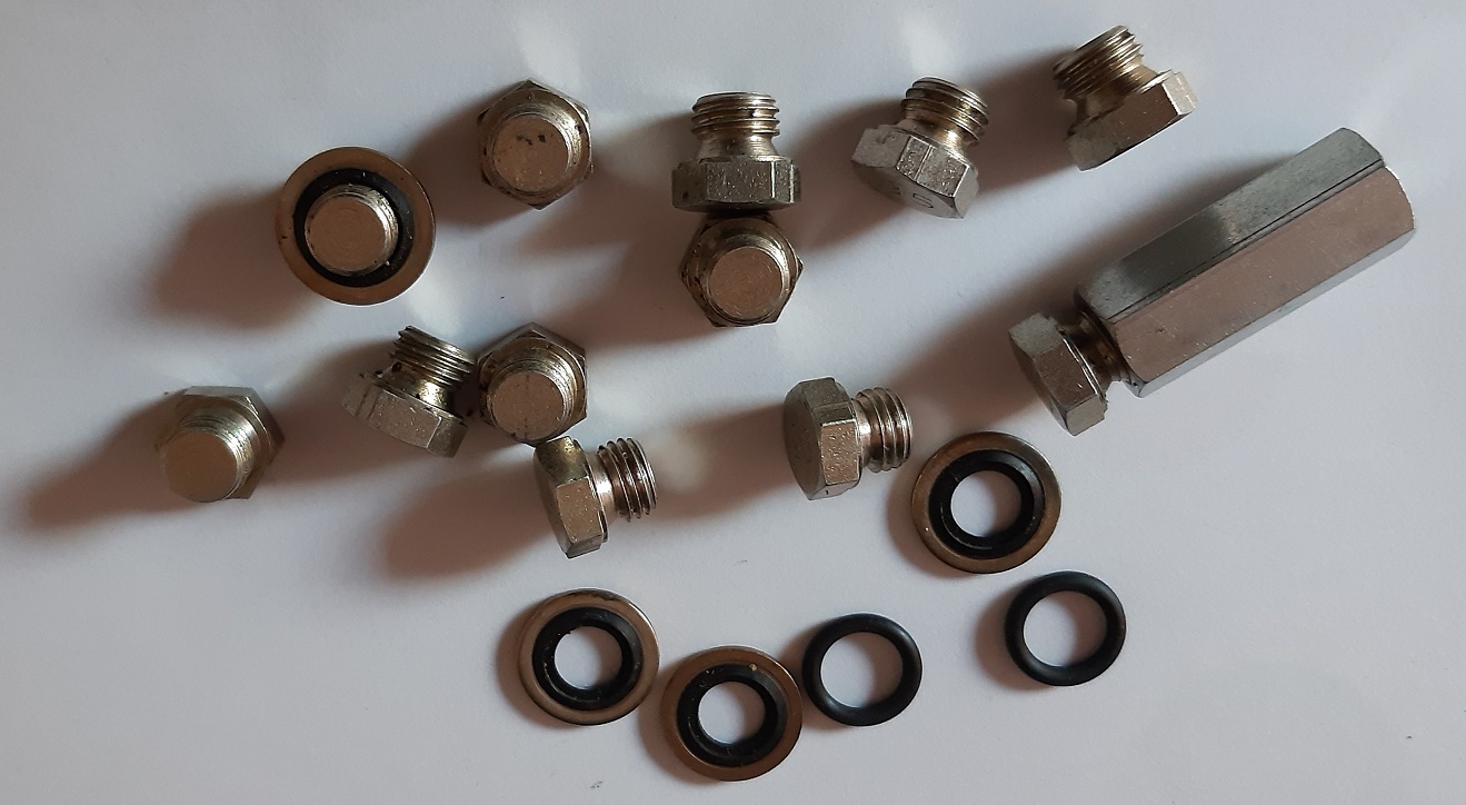

                    8 x 100....si t'as besoin !! ...je dois avoir des creuses , mais je sais plus ou ? je regarde !
                    Cliquez sur l'image pour la voir en taille réelle   Nom : 		bouchons.jpg  Affichages :	0  Taille :		234,8 Ko  ID : 			290668
                      Top, je peux t’en racheter 1 ou 2?

                        OK ! ....je t'envoie ça dans une enveloppe bulle ....
