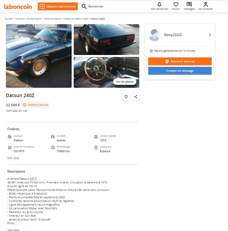

Une belle bleue hein... lol.
bien trouvé Sylvain :
https://www.leboncoin.fr/voitures/19...?ac=4051296304
vendu à la TV 35 K€ et là 32.5K€... du vent à la TV mdr.Fichiers attachésDernière modification par Scorpion93, 18 février 2021, 23h05.Scorpion93, Sodeskhahhh
De la télé mais bon ^^
Jolie bleue en tous cas moins fan des jantes or par contre !
Quelqu’un connaît la marque des combiné qu’ils ont montés ?
Envoyé de mon iPhone en utilisant Tapatalk
m'ouai... moi je n'aime pas la couleur ( qui assombrie trop la voiture) ni les parechocs repeint, ni les jantes, ni les feux arrière fatigués ou teintés semble t-il, ni le spoiler BRM, ni la coque de réparation sur le dessus du tableau de bord, ni les carbus double corps, etc ... rien quoi.
mais j'accepte qu'il y ait des gouts différents des miens et je ne doute pas qu'elle trouvera un passionné qui s'y attachera beaucoup.
le rouge lui allait mieux je trouve. les fenders ne me dérangent pas. C'est un look connu pour cette voiture, après c'est une histoire de gout.
