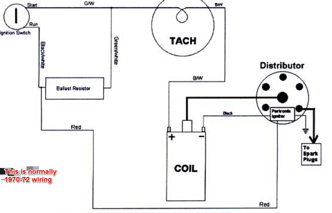

    Et sinon, le montage avec ballast (+Pertro):
Nom : 		Datsun Tach.jpg
Affichages :	583
Taille :		202,2 Ko

      Pour le branchement en stock, ça me parait vraiment tout bête, presque trop facile. Donc le rouge du pertronix direct sur le ballast... ok!
      Question bête : comment je sais quel fil se met sur quel côté sur le ballast? Comment ne pas invrser le noir/blanc et le vert/blanc?
        Ah mais c'est ultra simple
        Tout comme le ballast qui n'a aucun sens... Si tu regardes au dos comment que c'est foutu, tu verras que ce n'est qu'un fil métallique enroulé. Alors branché d'un sens ou d'un autre, aucune importance.
        En revanche, le fil rouge du Pertro doit impérativement être sur le fil noir/blanc du ballast. Sinon, au lieu d'être alimenté en 12V, il ne le sera qu'en 9V environ.
        Si tu fais le montage Pertro + Ballast, n'oublie pas de changer de bobine pour un modèle avec une résistance plus faible (1.5 ~ 1.8 ohm).

            Un grand merci à toi Wesley, car après avoir remonté la bobine d'origine à 1.5 ohm et le ballast, avec le fil rouge du pertronix sur le ballast, ça fonctionne!
            Bon, ça rebondit encore un peu vers 6 000 tr/min, mais je ne suis pas certain que le moteur continue de monter non plus, et les connexions du ballast/bobine ne sont vraiment pas au top, donc je ne conclurais pas tout de suite que c'est la faute du Pertronix.

                          Le premier lien montre le schema de branchement de Pertronix (que j'ai posté plus haut).
                          Le dernier lien montre le branchement sur une 240Z (U.S.) probablement fabriquée entre Aout 1972 et Juillet 1973 (année modèle 1973 donc), équipée d'un compte-tour "trigger" (avec le fil de "commande" sur le -, comme la plupart des voitures). L'avantage, c'est que ces compte-tours sont bien moins sensibles aux allumages électroniques.
