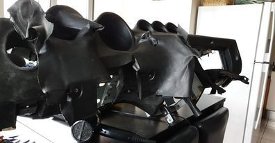

    Pour la méthode c'est vraiment simple : sèche cheveux ou décapeur thermique et on tire délicatement.

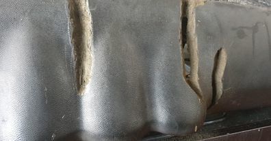

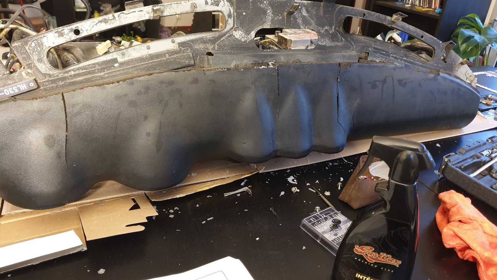

    Edit : voilà les photos
Nom : 		20210221_164842.jpg
Affichages :	568
Taille :		357,5 Ko
ID : 			294431Cliquez sur l'image pour la voir en taille réelle
Nom : 		20210325_185050.jpg
Affichages :	587
Taille :		419,6 Ko

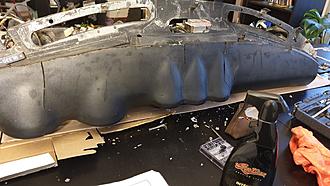

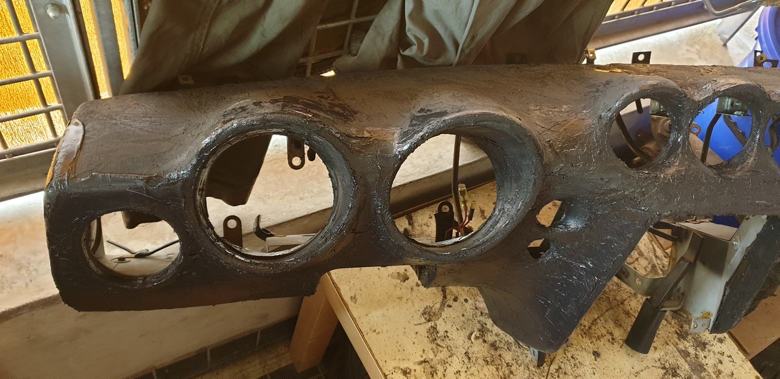

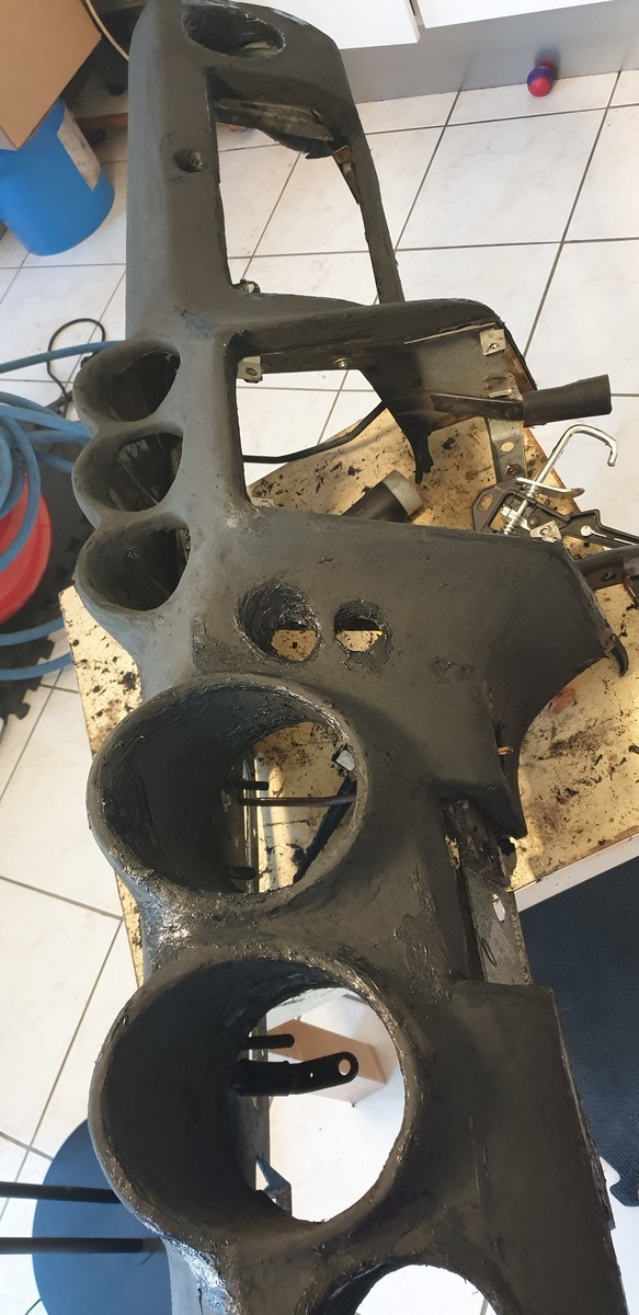

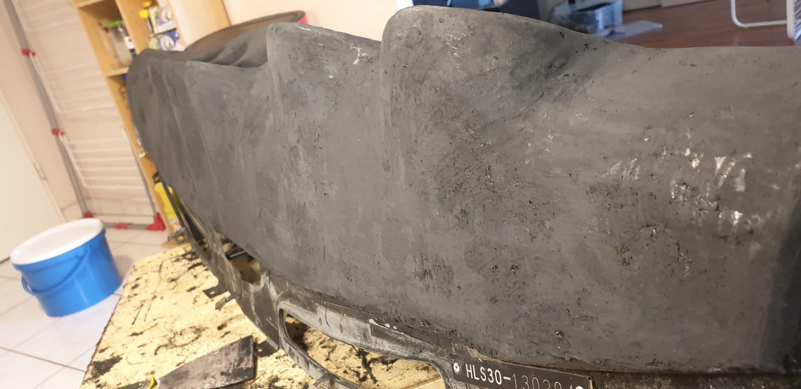

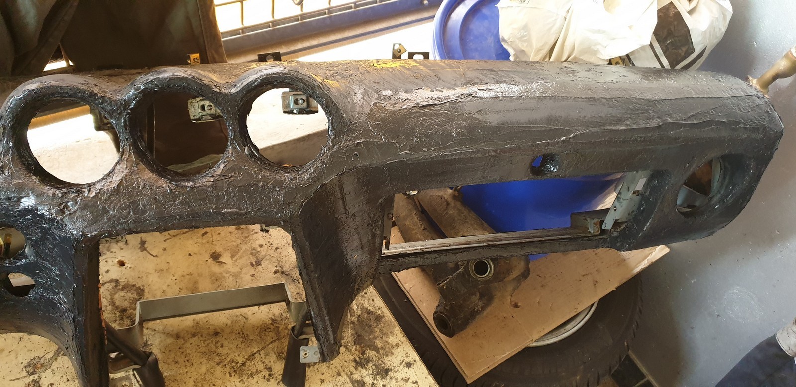

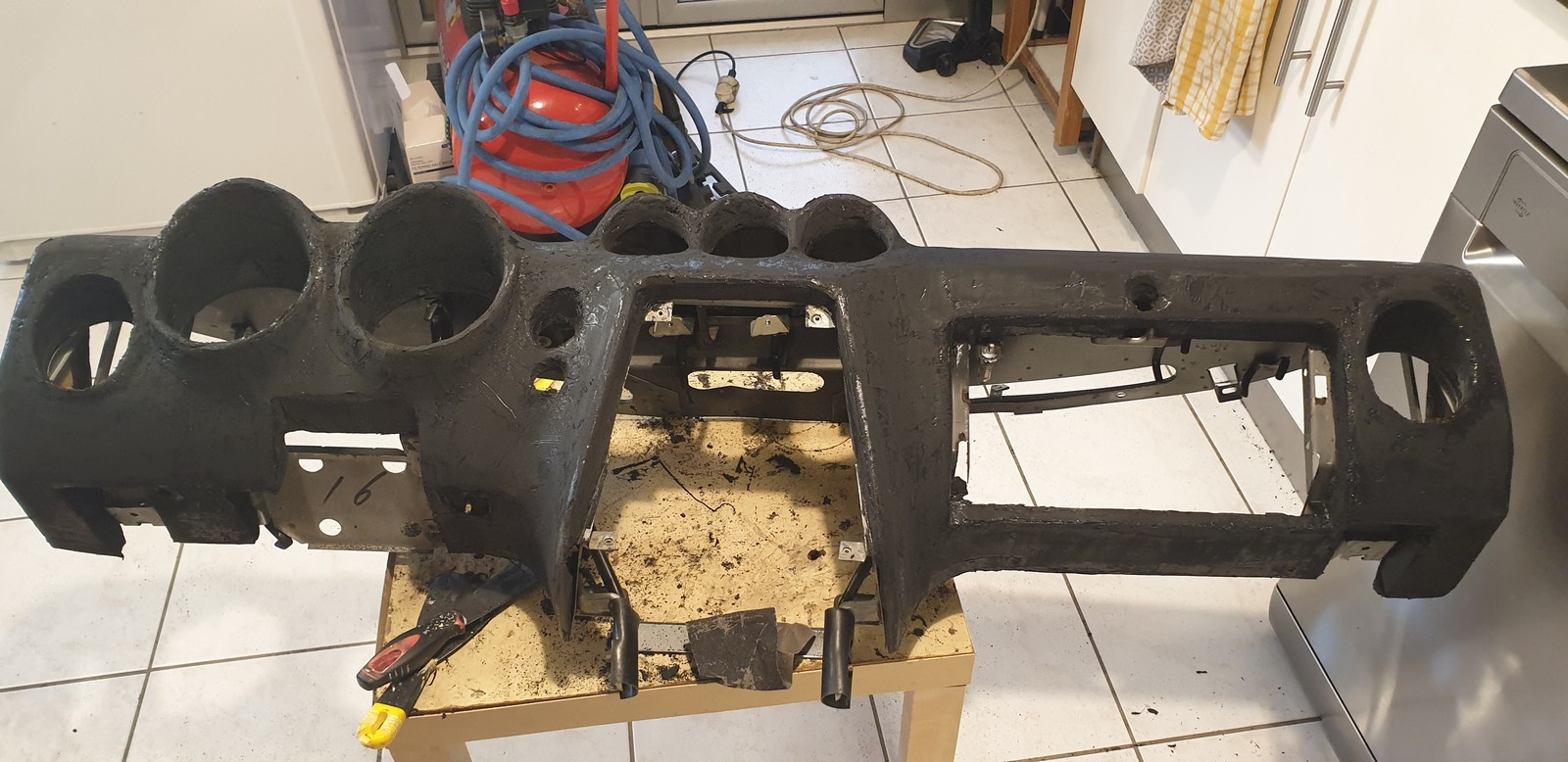

    l'état de base. Creusé au gros grain pour prépare la surface. Puis on déballe.

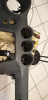

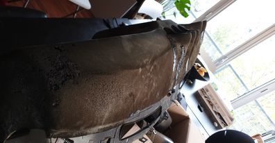

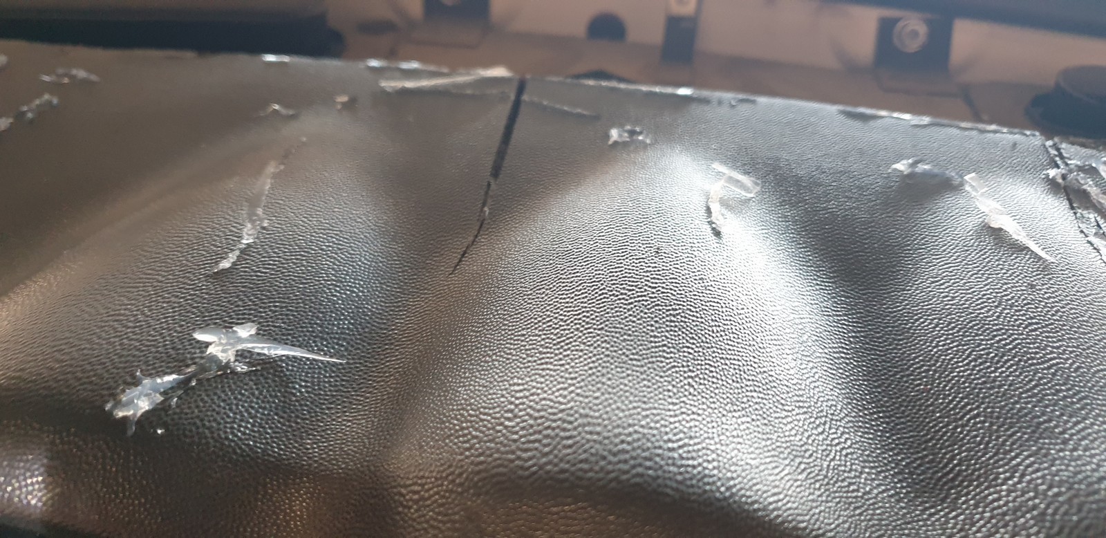

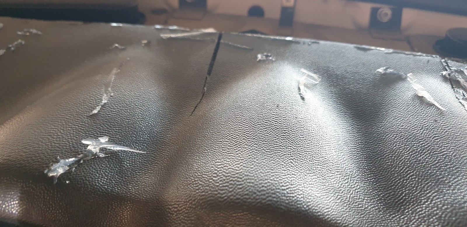

    Le coup de soleil

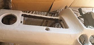

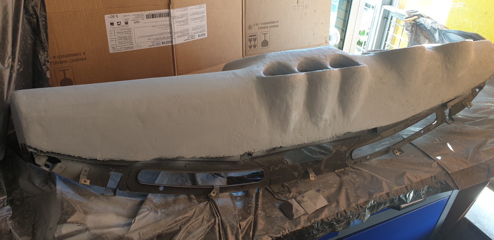

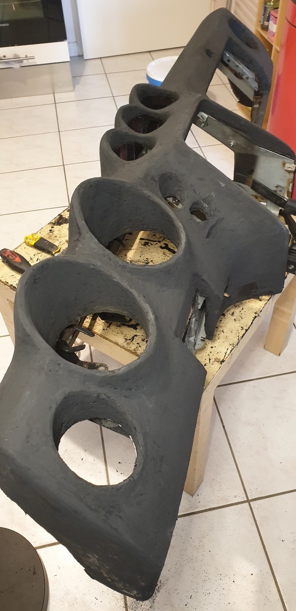

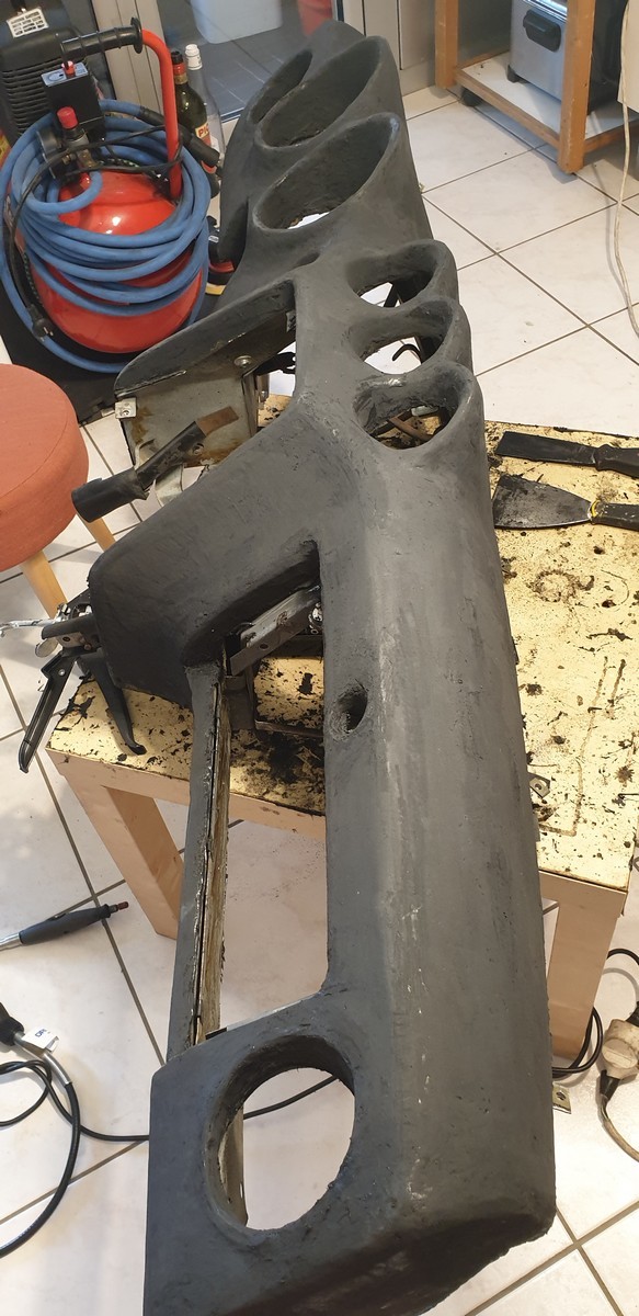

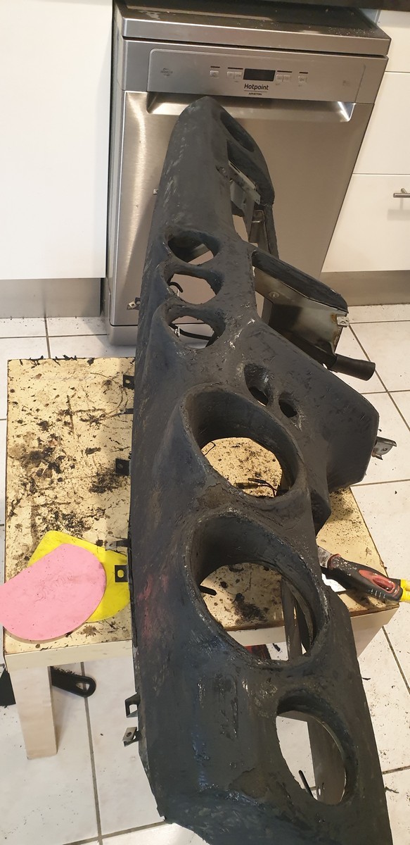

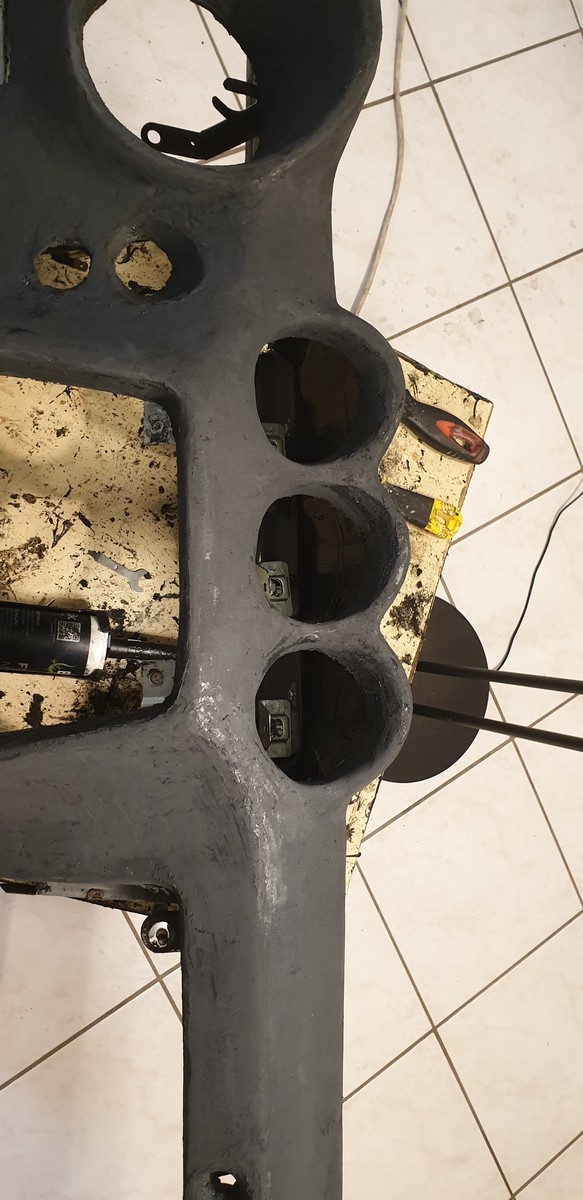

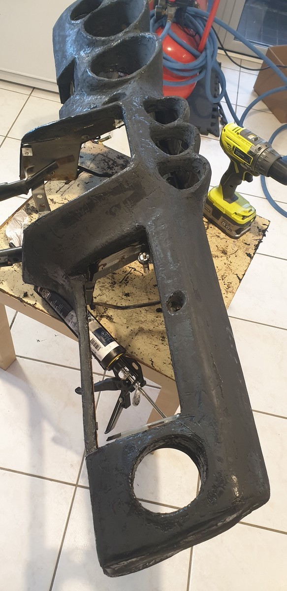

    Et après ponçage, remasticage, ponçage etc. J'ai fait 7 couche c'est un boulot de fou, le tableau et gigantesque.
    Et les formes quel plaisir

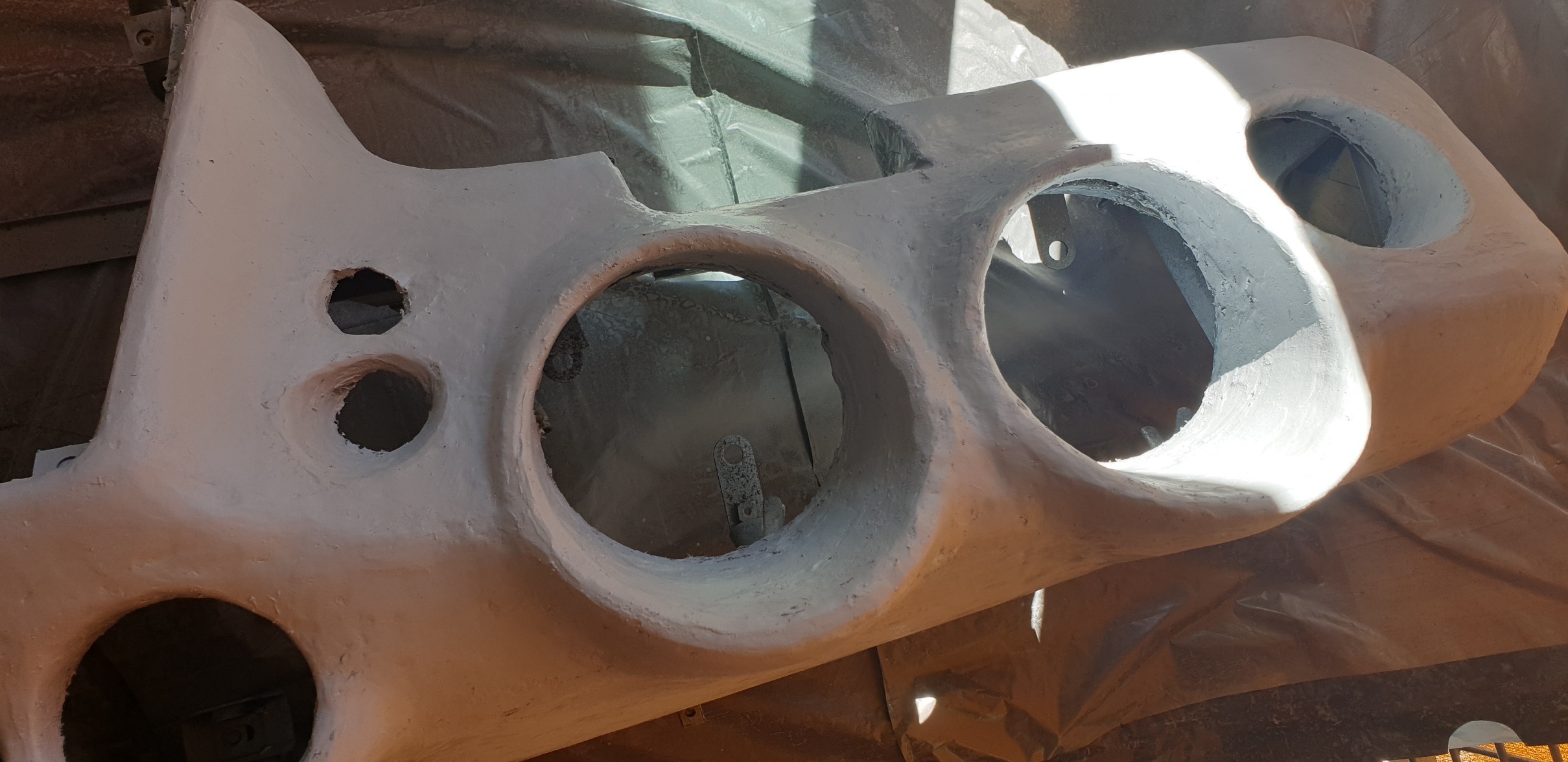

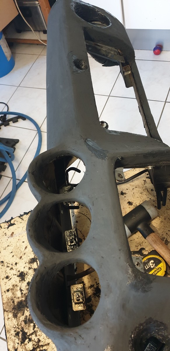

            Bon voilà pour avoir une idée d'un tableau couvert intégralement. Je vais reprendre encore un peu mais je pense pas "lisser" plus que ça le mastic.
            Ca m'a déjà pris un temps fou pour ce résultat.
            Même si je compte pas les heures je commence à plus pouvoir le voir, ce tableau. .
            Je vais passer à l'apprêt et voir ce que ça rend en peinture.

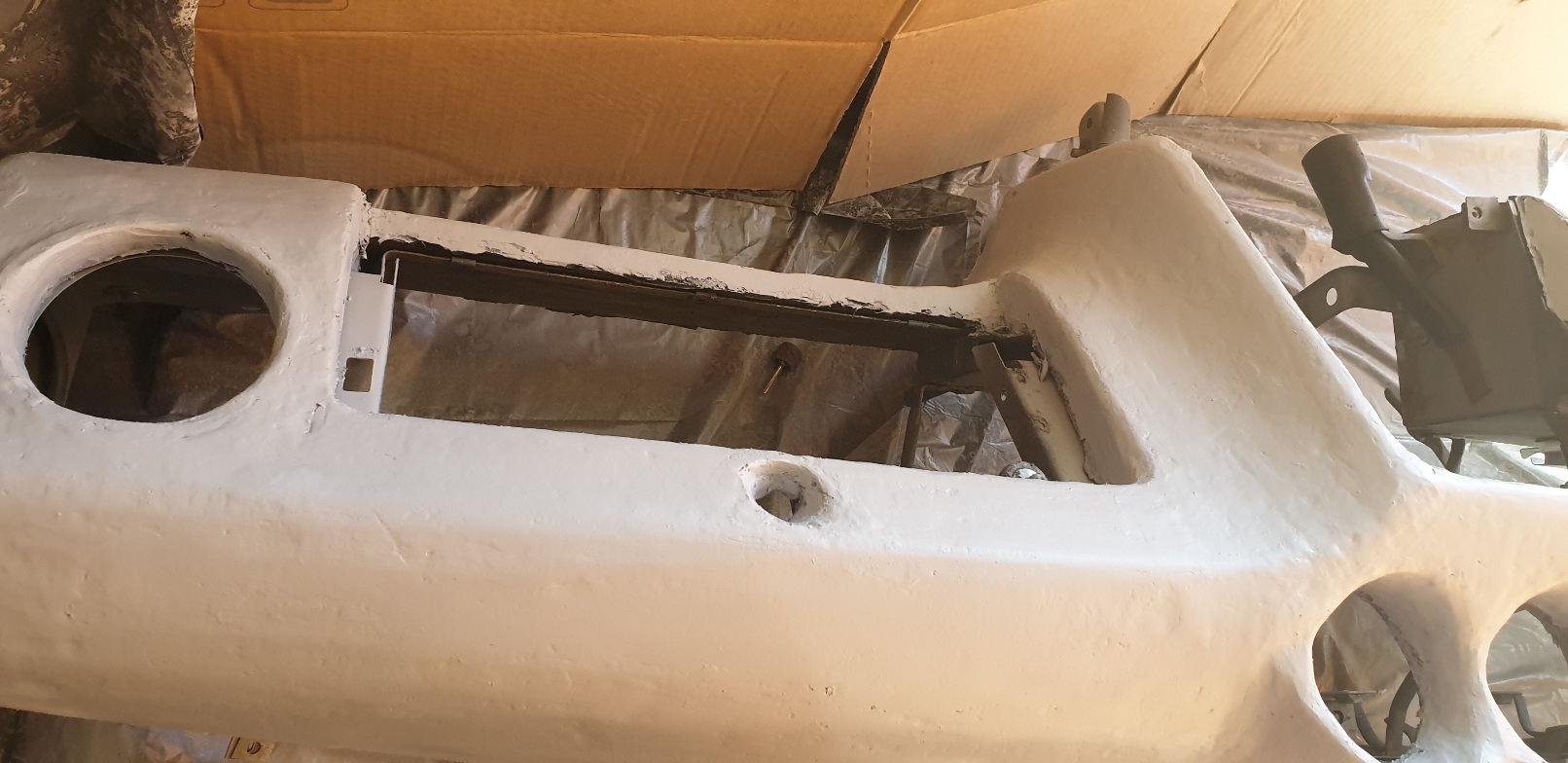

                Petite mise à jours avec l'apprêt. La couche couvre bien et je devrais pourvoir égaliser avec.
                Ce qui me rassure car c'est une horreur de poncer du mastic.

                      tu as retiré tout le vinyl d'origine du coup ?
                        Oui j'ai tout ôté ^^ je voulais protéger au plus près la mousse. Et surtout il craquait.
