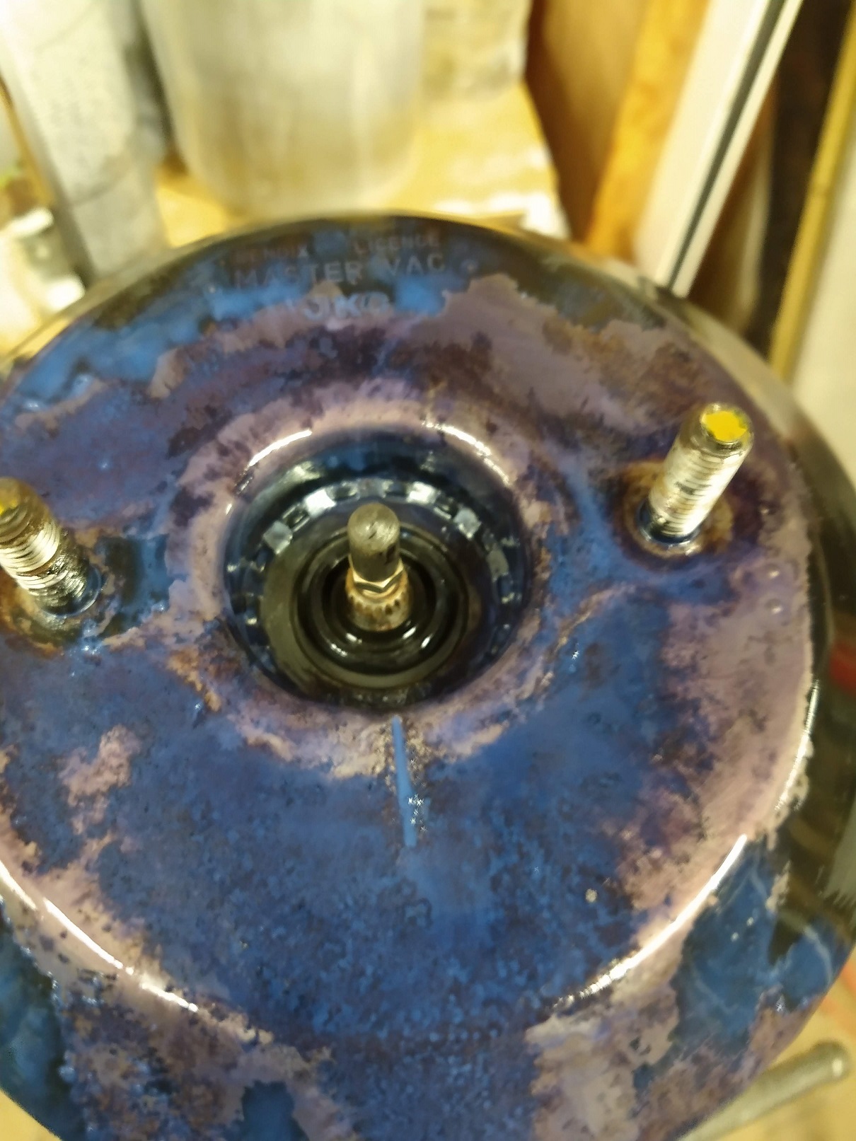

            le mastervac est demonté, les photos sont ici : https://photos.app.goo.gl/9LJCM7aXxSm4LJrC7

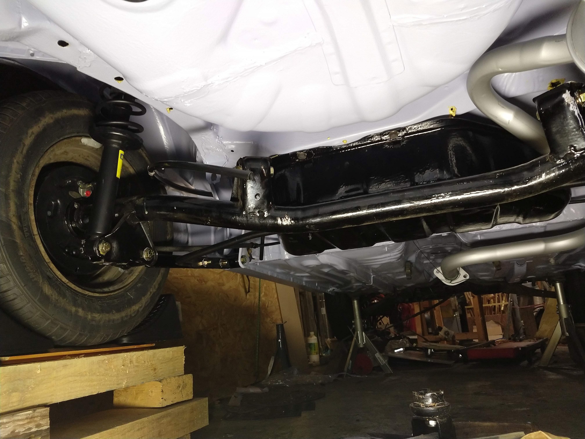

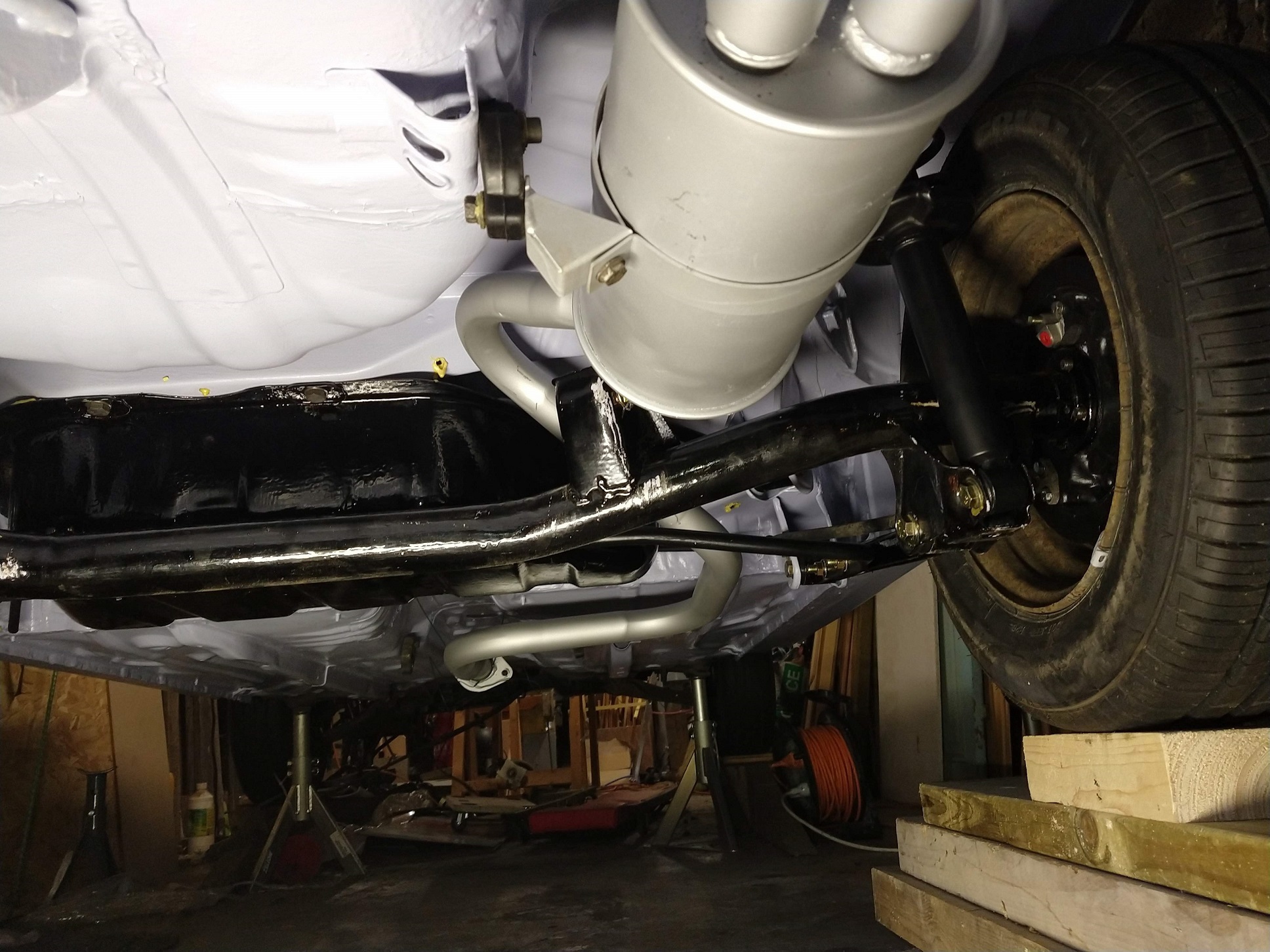

            sinon, ce soir, j'ai remonté le train arriere, serré les vis au couple. les silents blocs ont été remplacé par des modèles polyurethane, nouveau amortisseur, nouveau systeme de frein
            Peinture de l'echappement VHT Flameproof

              Tu nettoies et enlève le dépot blanc que l'on voit sous la tige sur ta photo. C'est l'espace qui est sous la tige que tu remplis d'alcool pour bien dissoudre tout ce résidus blanchâtre.

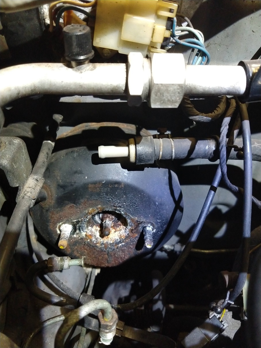

                J'ai suivis tes conseils
                nettoyage à l'alcool
                coup de brosse, puis papier de verre
                et une couche de ferrose

                  Et surtout bien degraisser l'idéal serait de passer une couche d'apret reponcage fin puis peinture
