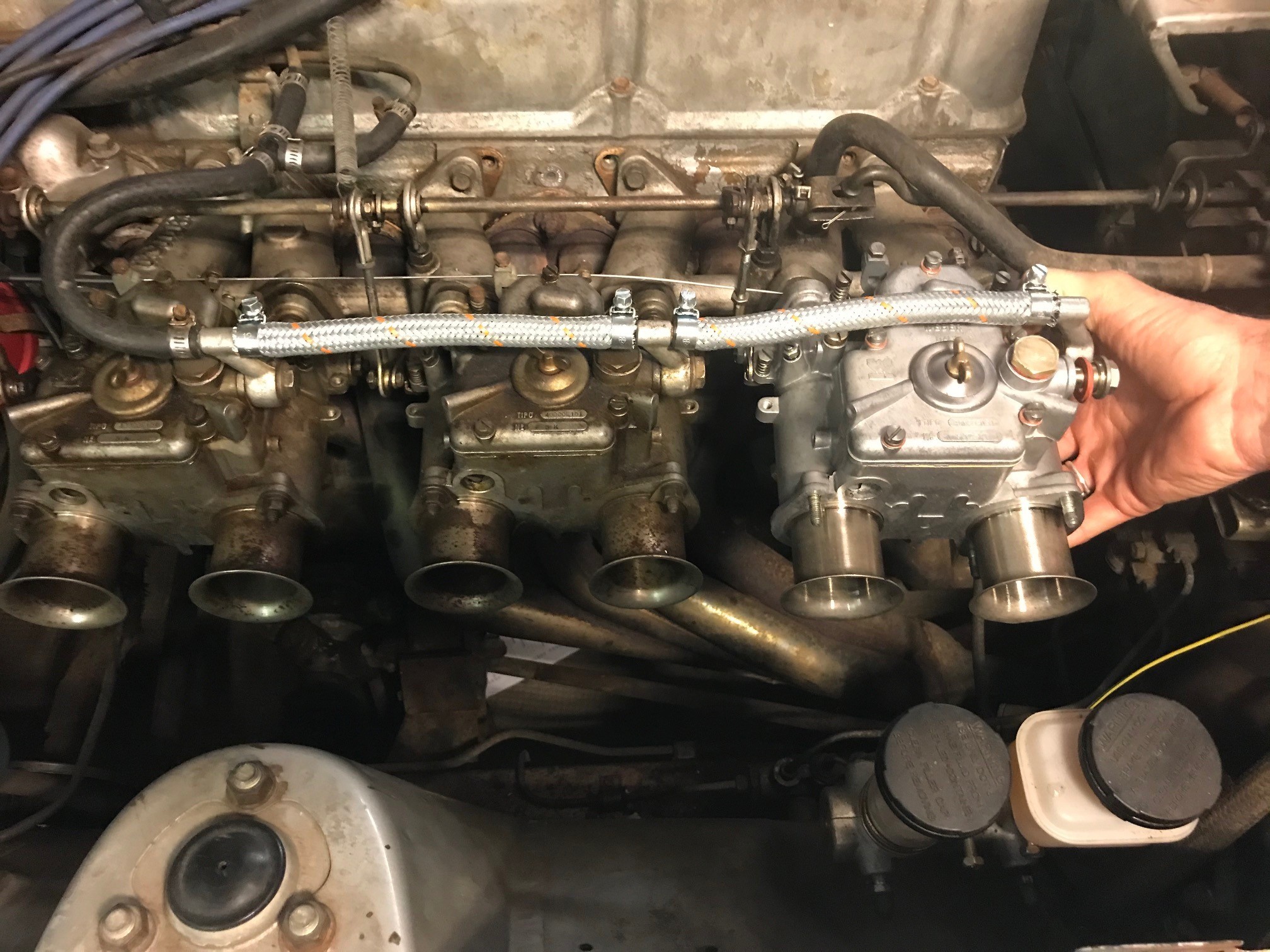

    Mon précédent projet étant presque terminé (et vu qu'il me tarde de travailler sur ma Z ), j'ai fais un peu de nettoyage des carbu Weber (1 par 1 pour essayer de ne pas tout dérégler d'un coup et garder un modèle ...).
    Nettoyage au pinceau, sablage bicarbonate puis bac Ultrason c'est quand même plus propre .

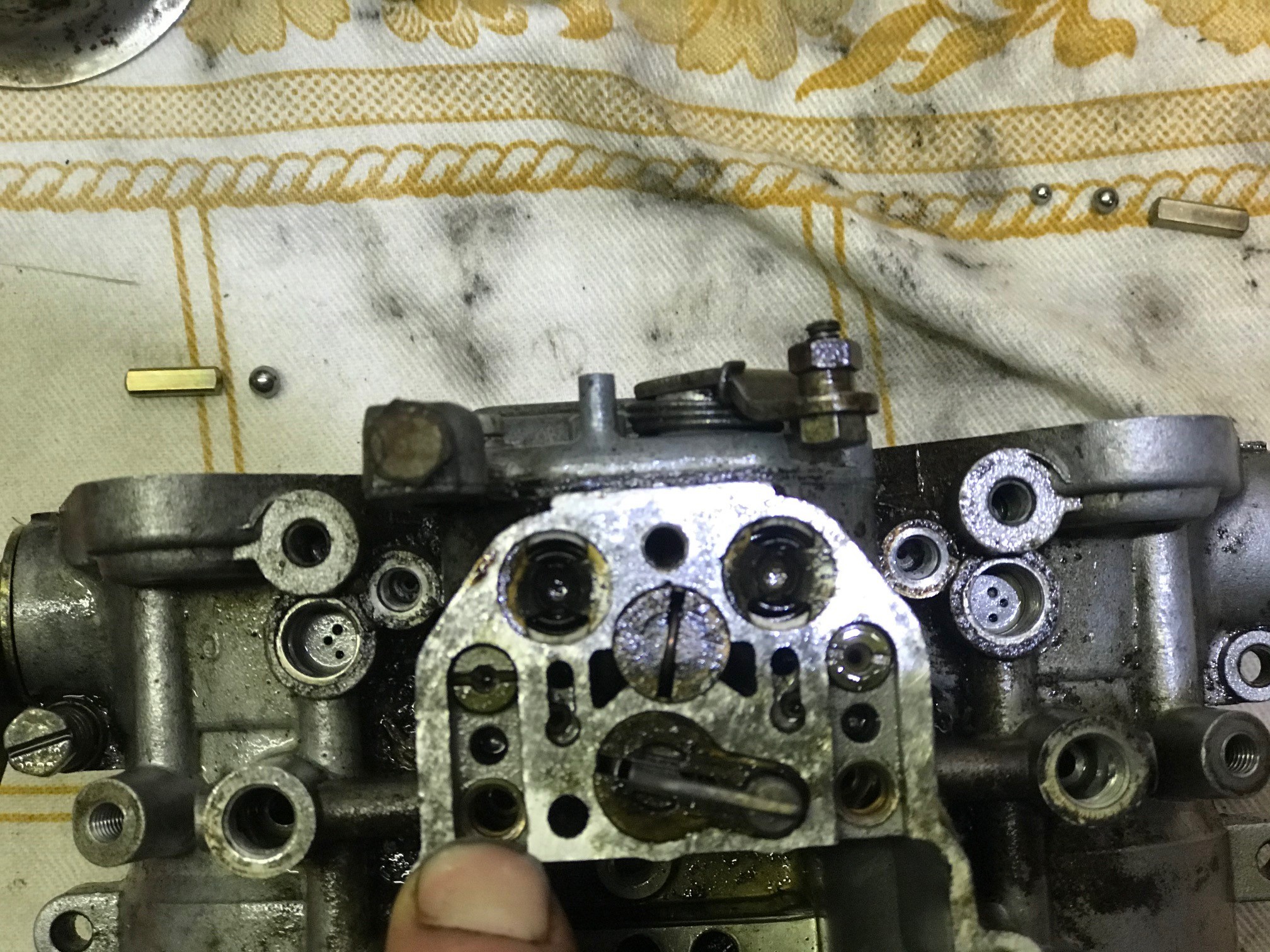

    - la bille sous la masselotte entrant en jeu dans la pompe d'accélération avait été remplacée par 2 petites !? (voir photo)

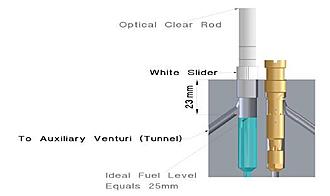

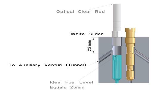

    Pour faire ça, je mets en charge mon circuit (j'ai une pompe électrique, ça aide), je retire les petits couvercles de cuve et j'insère dans un des trous une petite paille (le tube fourni avec une bombe de WD40 par exemple) et je marque le point haut de la cuve avec un marqueur sur la paille pour avoir un point de référence. Je la bouche ensuite avec le doigt avant de l'enlever et je constate ensuite le niveau de carburant dedans.
    Une autre solution plus élégante serait de prendre une tige transparente en plastique avec un bout meulé pour qu'il devienne opaque. On insère alors le tube et lorsque le bout devient translucide, c'est que tu as touché le niveau de carburant, il reste alors à mesurer.

        Rejoint ta méthode Lazeum mais avec un petit outil translucide qui dispose d'une marque quand on est a 25mm dans le puit et qui quand il touche l'essence change d'aspect (il faut l'éclairer avec une lampe torche ...)
