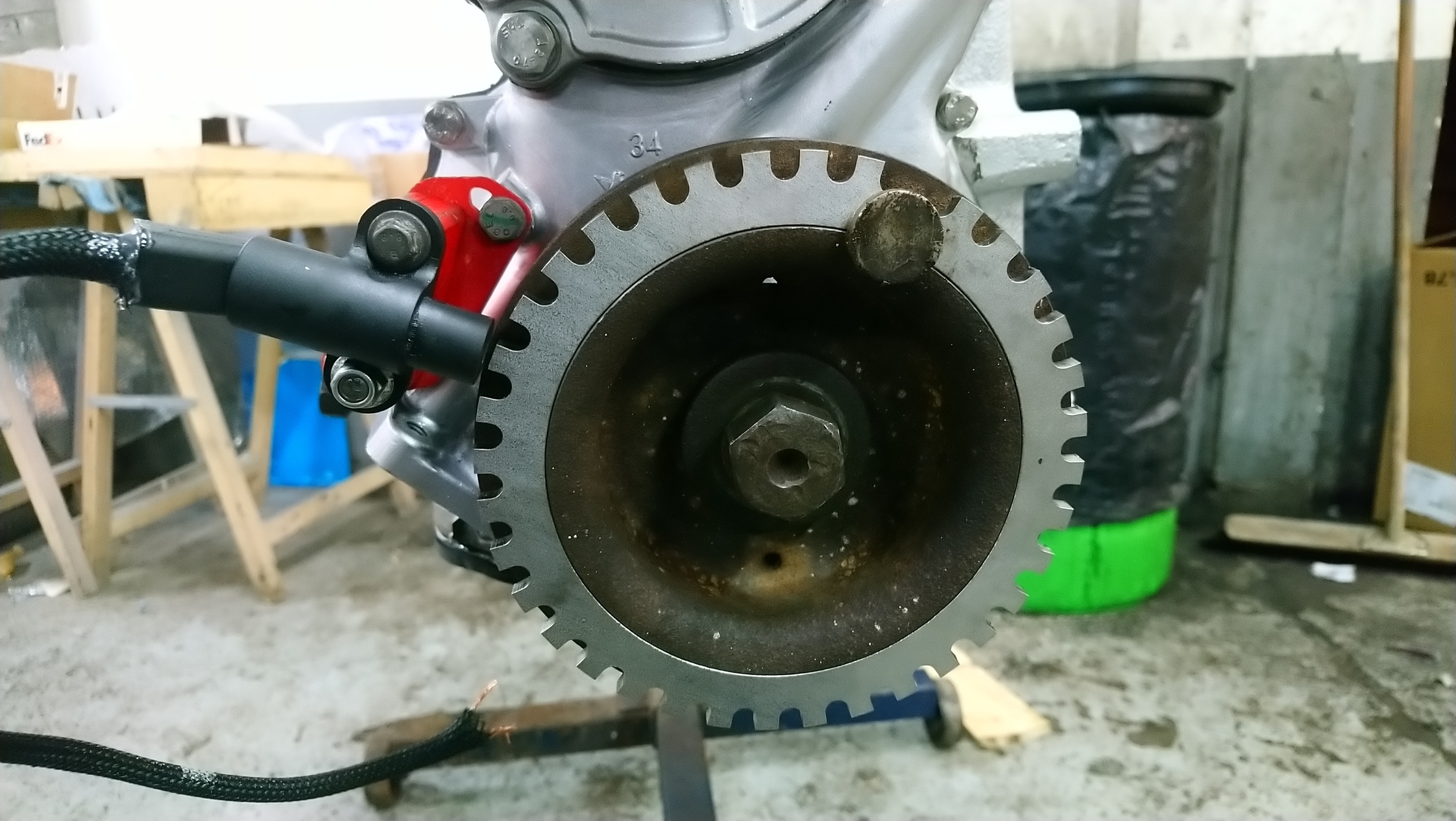

    voila je passe mon l28 en allumage électronique donc pour se faire il faut que je soude une roue cranté sur la poulie damper (passer au tour en enlever une partie de la gorge de la courroie de D.A).
    j'ai fabriqué le support du capteur pmh avec une imprimante 3d en reprenant les plans de "Lazeum". Mai voila faut maintenant que je positionne bien a couronne mais je ne sais pas a combien de dent faut quelle soit par rapport au capteur (moteur calé au pmh sur la photo)

    Pour le calage, regarde dans la doc de ton allumage, tu trouveras la réponse.
    Si c'est du EDIS (vu le capteur que tu utilises ), tu trouveras la réponse dans le lien suivant. Pour les fainéants, c'est 6 dents en amont de la dent manquante.
    Le système permet ensuite un ajustement électronique de +/- 10deg.
    • nissag250
      nissag250 a commenté
      Dans le logiciel il faut indiquer 50 degrés pour avoir 10 degrés au démarrage, à ajuster ensuite à la lampe stroboscopique, en bloquant temporairement l'avance fixe à 10 degrés.. ça permet un réglage super fin.
      Ensuite on peut contrôler si on a un deuxième repère,par exemple 20 degrés,on fixe à 20 dans Les paramètres et on recontrole à la lampe, ça vérifie l'exactitude de l ECU
    T'es plans mon était d'une grand aide et ma évité pas mal de galère.
    Ouaip système edis 6.
    Merci beaucoup pour ta réponse
