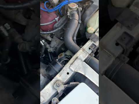

    Voici un petit compte rendu de la remise en route, ce vendredi...
    Après 10 ans au moins d'immobilisation, la Z31 turbo a immédiatement démarré, avec cette sonorité si caractéristique, à peine accentuée par le silencieux troué et qui sera bientôt changé par une ligne inox donc... toits enlevés, pur plaisir... j'adore l'agencement de l'interieur, la precision des commandes, de la direction, de la reponse à l'accélération. Vraiment super content
    Malheureusement, après 10kms de circulation ralentie et saccadée, le moteur chauffe... je vois de la fumée (type vapeur) sortir du côté droit du capot. je me gare immédiatement, coupe le moteur, ouvre le capot. la fumée cesse au bout d'un quart d'heure, elle provient j'ai l'impression du reservoir de liquide refroidissement. (je poste une video faite 30' plus tard, après refroidissement) La voiture redemarrera quelques heures plus tard, direction le garage... dommage. Savez vous quelles sont les diagnostics possibles?
    par ailleurs, autre problème mais moins grave dans l'immédiat, la jauge essence est inopérante. Là encore, vos conseils me seraient precieux...
    merci beaucoup et bon dimanche!
    Fabrice
    Vires le calorstaet essaie comme ça, tu verras si c'est ça,ou essaie le dans l'eau chaude voir si il s'ouvre
      Change déjà le calorstat...
      ensuite est ce que ton radiateur est étanche ?
      durites pas percées ?
        Ah pompe à eau à vérifier et sa courroie

        Il faut avant tout vérifier le calorstat comme dit nissag250, afin de vérifier que l’eau passe vers le radiateur; soit tu l’enlèves effectivement et la circulation sera normalement permanente dans le radia et non uniquement à chaud soit tu tâtes que les durites soient chaudes (surtout la supérieure)
        Il faut vérifier que tu as du débit d’eau et donc que la pompe à eau fonctionne; tu peux voir le flux retour dans le vase d’expansion?
        Après tous ces diags, il te reste à déboucher le circuit au jet d’ eau dans le moteur et radia ou changer ce dernier s’il est cuit (cf Michel). Je ne sais pas où est la pompe à eau sur le v6 mais l’ouvrir et nettoyer manuellement la boue sera sûrement utile.
          Je pense aussi que le thermostat est hs. Tu peux le supprimer temporairement surtout en ce moment vue les températures . Avant d'entamer des frais inutiles, tu peux faire divers tests pour mieux cibler la cause. Est ce que le chauffage fonctionne normalement ? Est-ce que la durite supérieure du radiateur est bien chaude quand le ventilo se déclenche ? Si tu ouvres le bouchon de remplissage et que tu mets en route le moteur, est-ce que des bulles apparaissent rapidement ?
