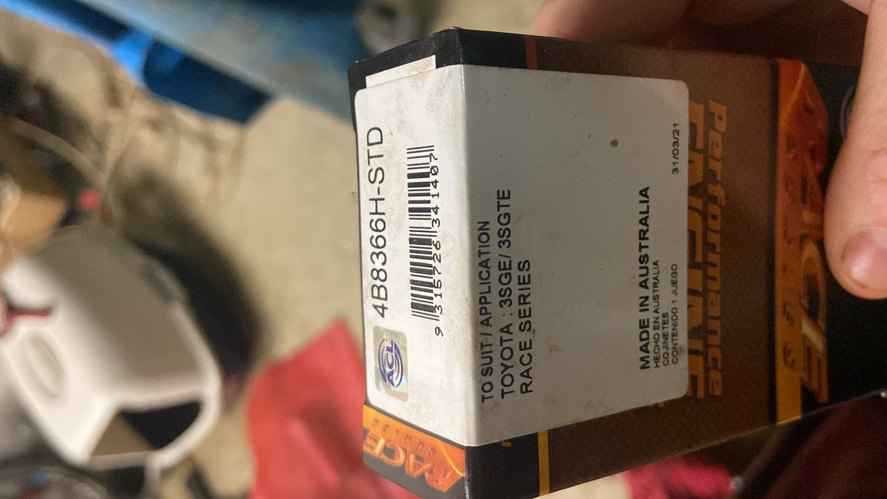

      et pour les bielles, j’ai donc pris du ACL racing sur eBay… il y a beaucoup d’offres.
      … après vérification, c’est la combinaison que monte Rebello racing LOL

Nom : 		65057B64-CCC3-4740-A4DE-7E4D2D153D03.jpeg
Affichages :	121
Taille :		231,0 Ko
ID : 			299218Attention Rebello monte des bielles qui ne sont pas au diamètre origine… donc il faut du Toyota
        • nissag250
          nissag250 a commenté
          C'est parceque tu es en 3.2 l, manetons decentrés
        • datsun240z
          datsun240z a commenté
          Non, c’est de la cote réparation « sévère »
