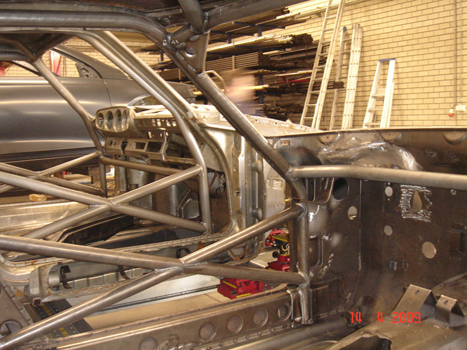

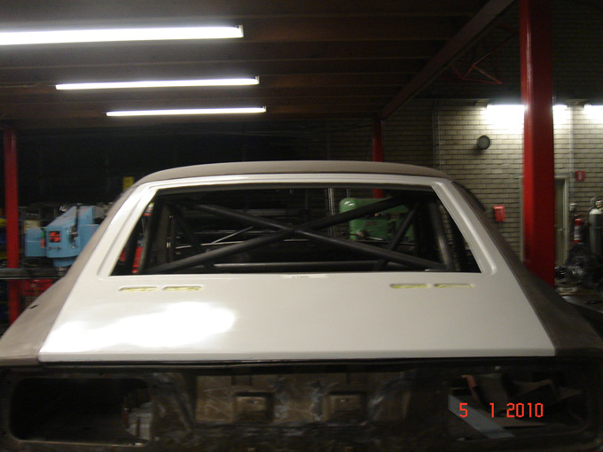

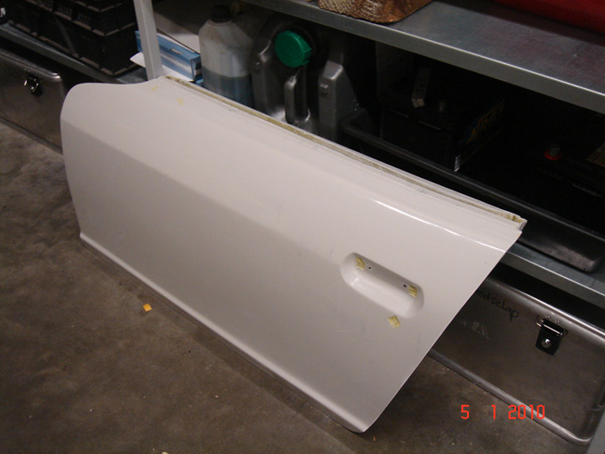

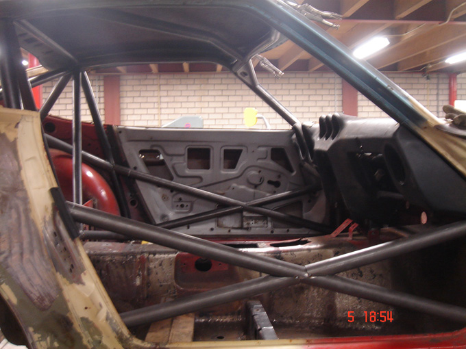

    Deux voitures de compét. La 'grise' sera GrpIV ! Panneaux en fibre de verre.

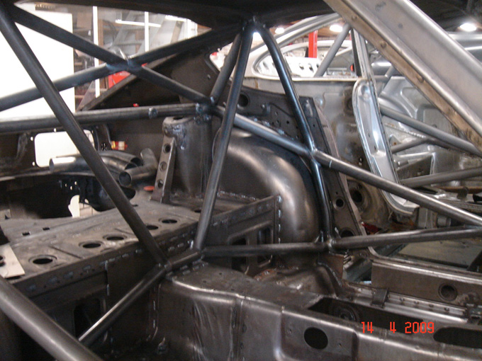

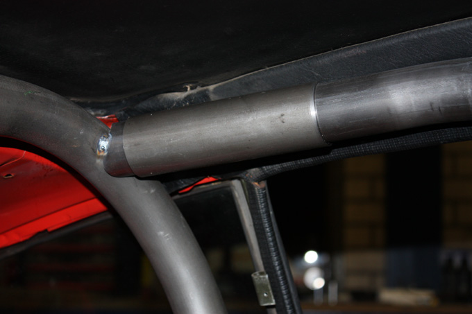

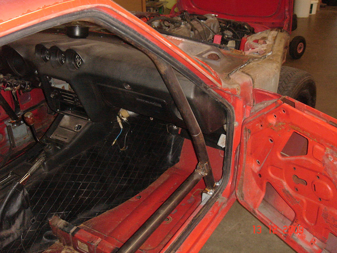

    Notez vous l'arceau (soudé) et qui s'attach sur le tunnel de transmission (1pt).

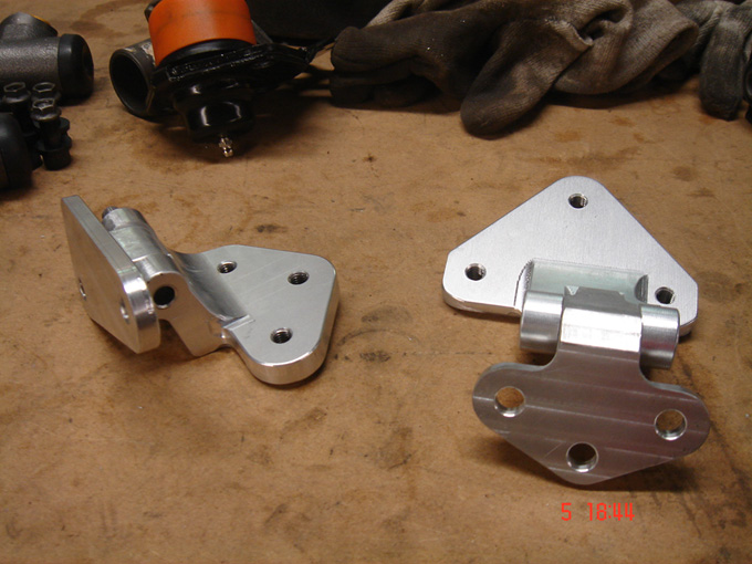

      D'autres bijoux sur la grise !

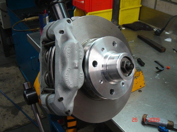

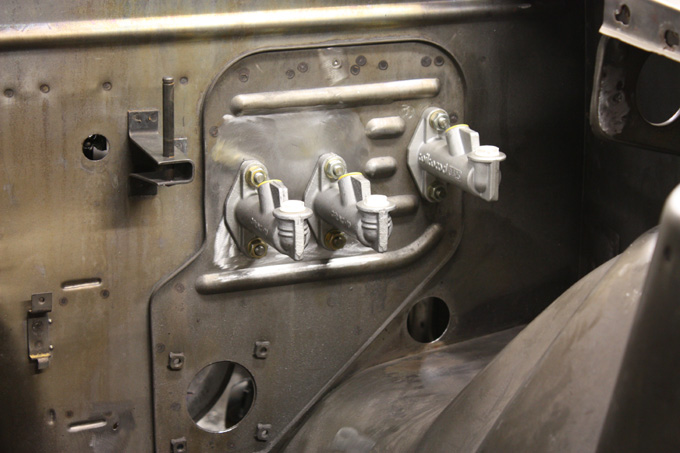

          Je rêve, ce sont des vrais frein 4 pistons FIA
          par contre comment fait il pour avoir droit aux panneau en fibre? enfin je veux dire il se base donc sur un annexe J 1971 ou J 1969 non?
          car j'ai cru comprendre qu'après ça été interdit
          c'est super pas clair cette réglementation

            La caisse est de 1970 donc possible () que c'était fabriqué en '69 donc elle va courir en 'J' 1969 contre les voitures plus 'rustique' en conception.

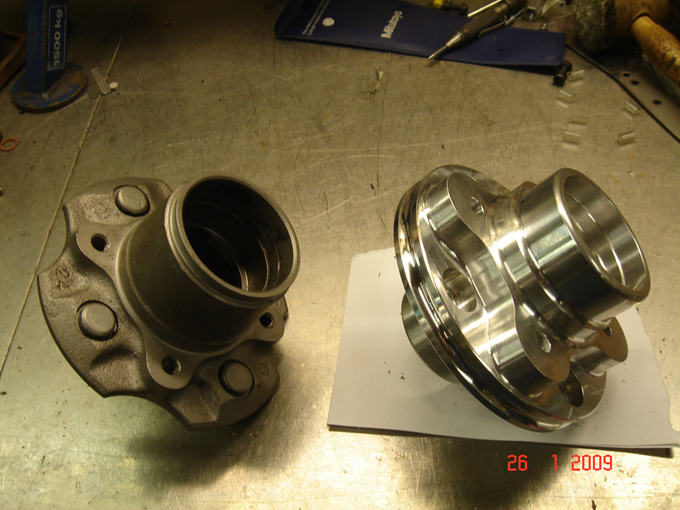

              magnifique les moyeux... belles pieces d'usinages

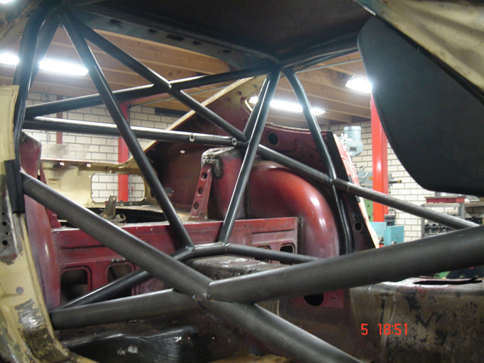

              la qualité d'assemblage de l'arceaux est tres tres bonne, c'est du serieux par rapport a mon 4 points + diagonale...
                ok dans ce cas c'est je pense conforme...
                Mais il est bien dit que la notion de période ne veux pas dire date de construction de la voiture....
                il est mentionné dans l'annexe K au chaptire 3 que "une voiture sera daté en fonction de sa spécification et pas forcément de sa date de construction"
                et au 3.3 "par spécification de période, on entend la configuration du modèle dont il a été prouvé, à la satsifaction de la FIA ou des commissaires sportifs qu'il a éxisté à l'aquelle sa classification a été déterminée
                donc on pourrait aussi homologuer en J 1969 une 240Z construite en 1973

                  manque pardon: à la période à laquelle sa classification a été déterminée

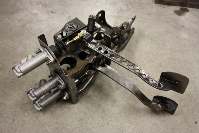

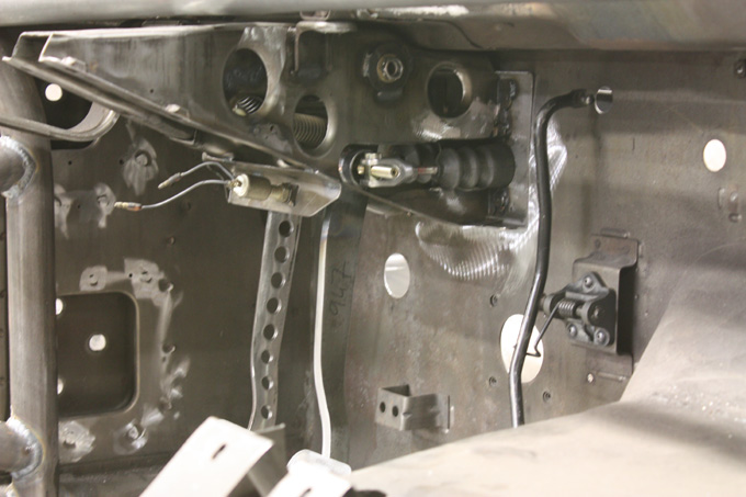

                    sympa l'idée du pédalier
                    si tu as des infos sur la facon dont il vas refaire le toit( sur la photo il est découper)
                    ca m'interesse

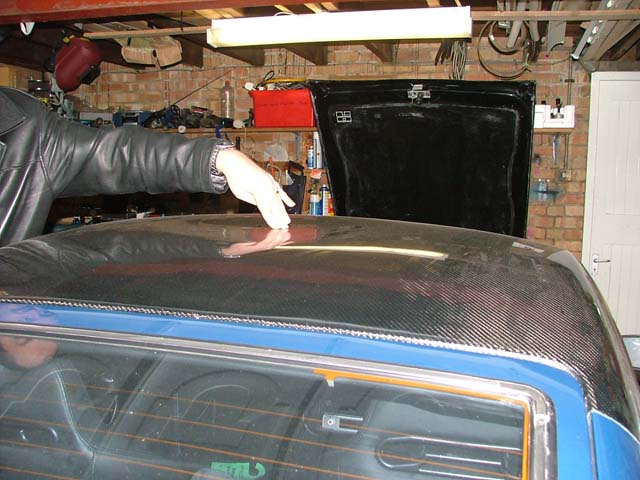

                      Fibre de carbonne...........?
                        Encore une fois Sean tu vas dire que je fait le rabajois....
                        Mais que diable vient faire du carbon sur une voiture VHC en annexe J69!!!!
                        Je crois rêver!
                        Je veux bien que le gars ai les moyens et qu'il se fasse plaisir mais qu'on me dise pas que c'est homologuer!

                          As ça y est j'ai compris ou enfin rassure moi
                          c'est une blague...on est pas le 1er Avril pourtant!

                            t'es un peu coincé sur le sujet des moyens mon ami..... T'inquête pas - c'est les gens qui ont des années d'éxperience en historique !
                              c'est une des alternatives a laquelle j''ai penser pour ma z le toit carbone car j'ai un toit recup' nikel faut "juste" en tirer un moule
                              la caisse doit etre renforcer avec un toit comme ca au niveau des montant et autres
