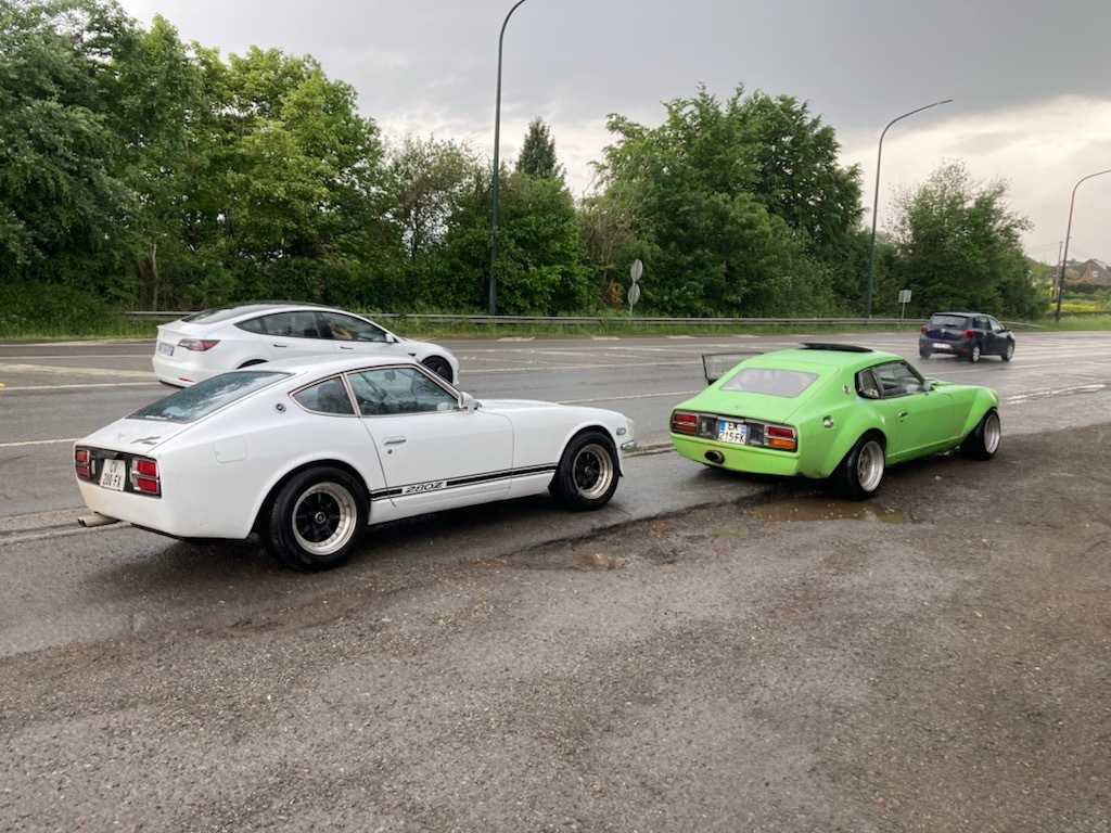

                        • On est rentrés par les petites routes sinueuses en descendant en fond de vallée et remontant l’autre flanc … c’était une route de rêve !
                          2 Datsun et le plateau tirant la Z de piste
                          tout allait pour le mieux
                          on s’arrête prendre de l’essence et, en repartant, la traversée de Saint Hubert (cela ne s’invente pas!)… et ses pavés… coupure moteur
                          On est plantés devant l’abbaye de Saint Hubert
                          on bloque complètement une rue adjacente… la loose
                          un peu de diag, il y a de l’essence, il y a de l’allumage mais rien
                          apres multiples tests et diagnostics… ben on sèche !
                          On soupçonne l’allumeur 123ignition; l’allumeur de la Z de course est un bidule totalement incompatible et on n’en a pas emmené dans le lot de bord…
                          l’heure avançant significativement et demain il y a ecole… on appelle Donat qui nous propose généreusement l’hébergement
                          donc déchargement de la Z du plateau et transport chez Donat sur le plateau de Sean. 45 minutes de route environ d’ici.
                          3 d’entre nous déplient les chaises de camping pour gardienner la pistarde… qui n’est pas immatriculée, n’a pas de neimann, pas de porte qui ferme…
                          Pendant le convoyage, les gardiens, on se prend une pizza au pied de l’abbaye… on en prend en plus mais qui sera froide pour Sean et Christophe à leur retour car le restaurant ferme à 22h.
                          Les voilà de retour, hop, on charge et en route! Demain il y’a école pour tout le monde dont Antoine…qui doit reprendre la route une fois à Nanterre pour Saint Malo!!!
                          la fin du retour est sans problème…. malgré une arrivée à Paris à 3h!
                          Depuis, Christophe est reparti chercher l’auto qui est rentrée sans problème via un allumeur à vis platinée.
                          l’analyse continue au fond de sa caverne mais l’allumeur ne fonctionne plus… bien qu’il donne une étincelle certes pas énorme (mais sans doute pas au bon moment).
                          Avec un autre allumeur 123 ou avec un allumeur à vis, ça tourne.
