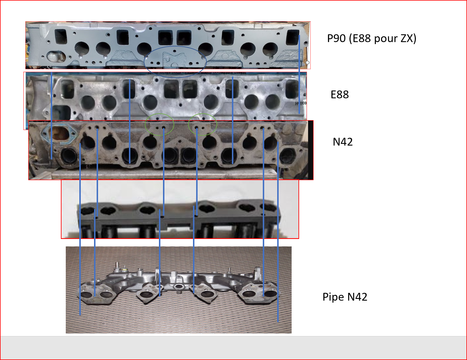

    Pourquoi cette question. Ben en fait je viens de découvrir qu'une pipe d'admission, par exemple N42, ne se monte pas sur une culasse E88 à carbu. Les trous de fixation ne sont pas les mêmes et la fonderie ne permet pas d'en ajouter... Donc toute les pipes customs du commerce n'iront pas car adapté à un L28.

    En quoi les fixations sont différentes ? Tu es sûr de ce que tu avances ? Photos à l'appui ?
      Oui Monsieur !
      Et j'ai aussi essayé une pipe N42 sur une culasse E88.
      Dernière modification par kerouan1, 31 octobre 2021, 16h12.
        Et on voit bien que sur la P90 (base E88 mais pour ZX donc injection) la partie entourée en bleu a changé pour pouvoir fixer la pipe d'injection.
