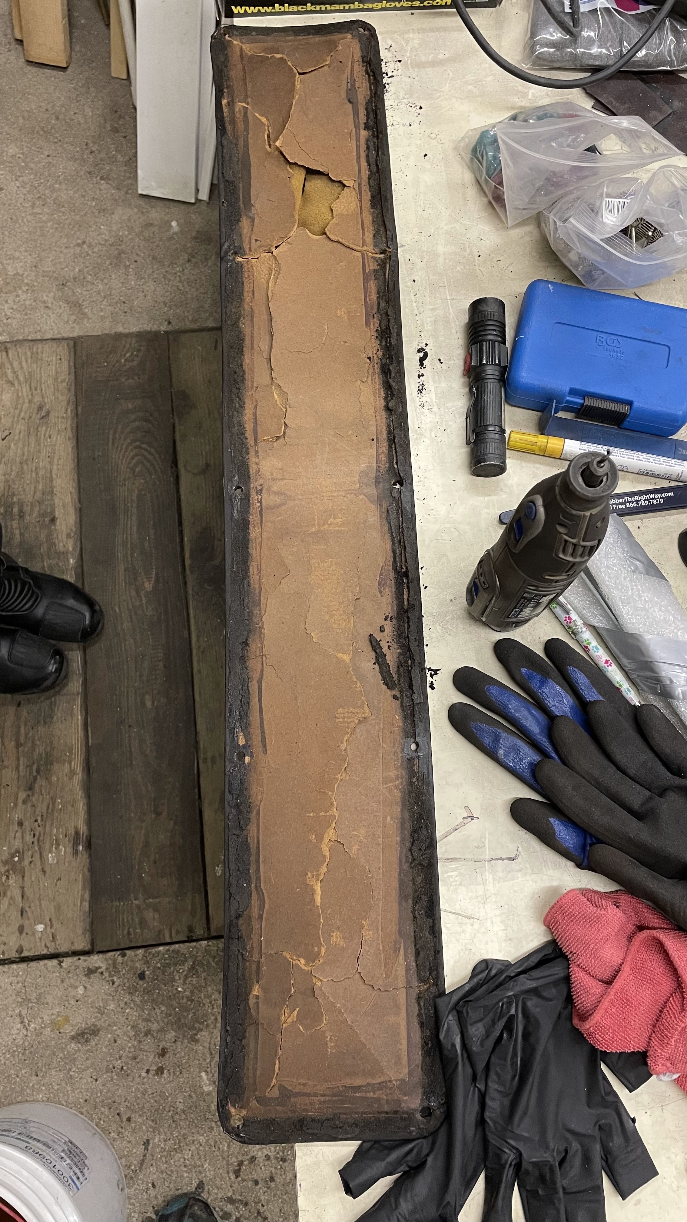

Comme beaucoup, le mien faisait la tête. Autant le similicuir était nickel, mais le carton était absolument mort.

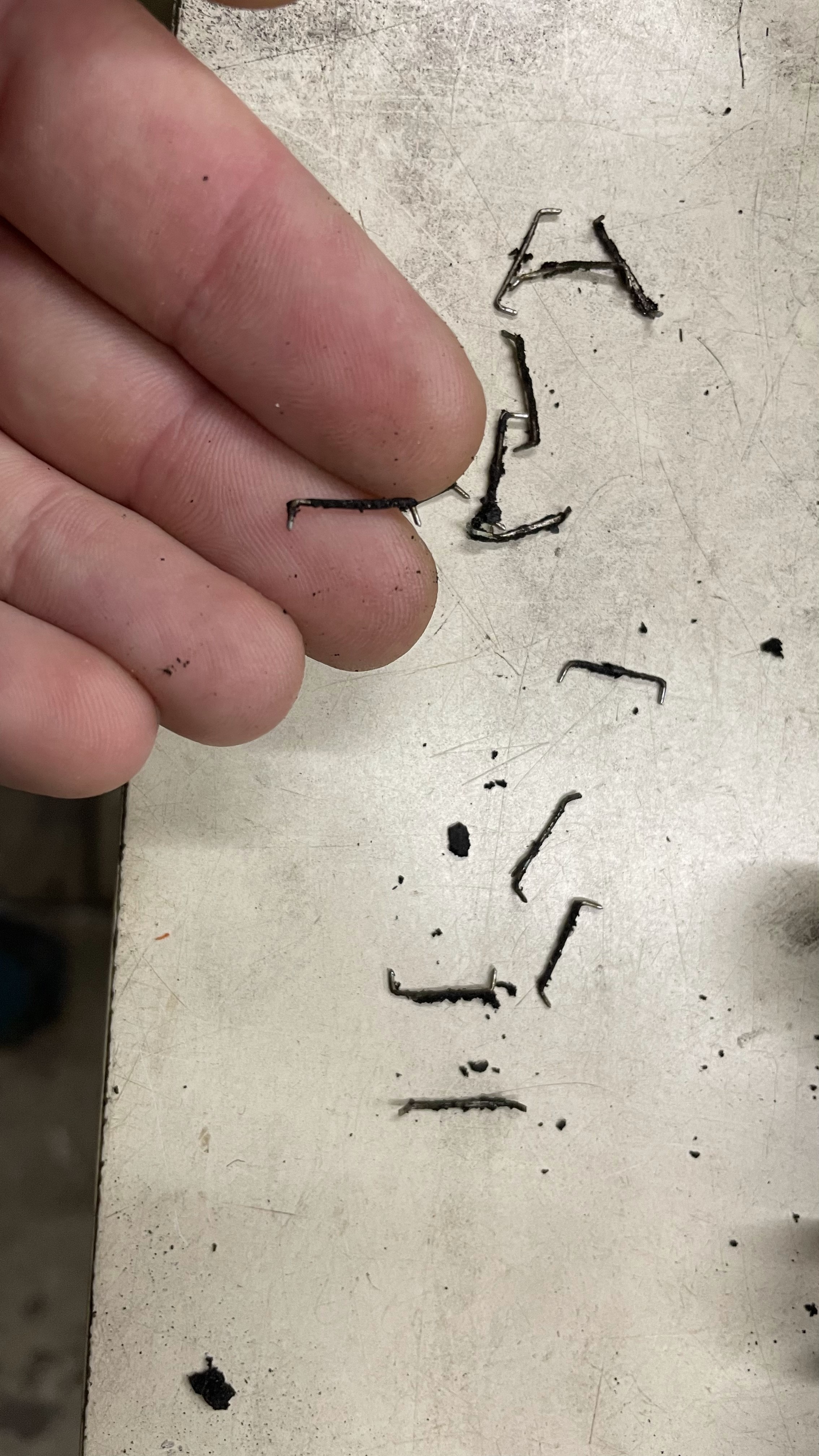

On enlève les agrafes, qui sont particulièrement courtes.
J'ai beaucoup cherché sur internet, et impossible de trouver ce type d'agrafe. Si vous savez où en trouver, n'hésitez pas à partager. Personnellement, j'ai trouvé une autre solution.

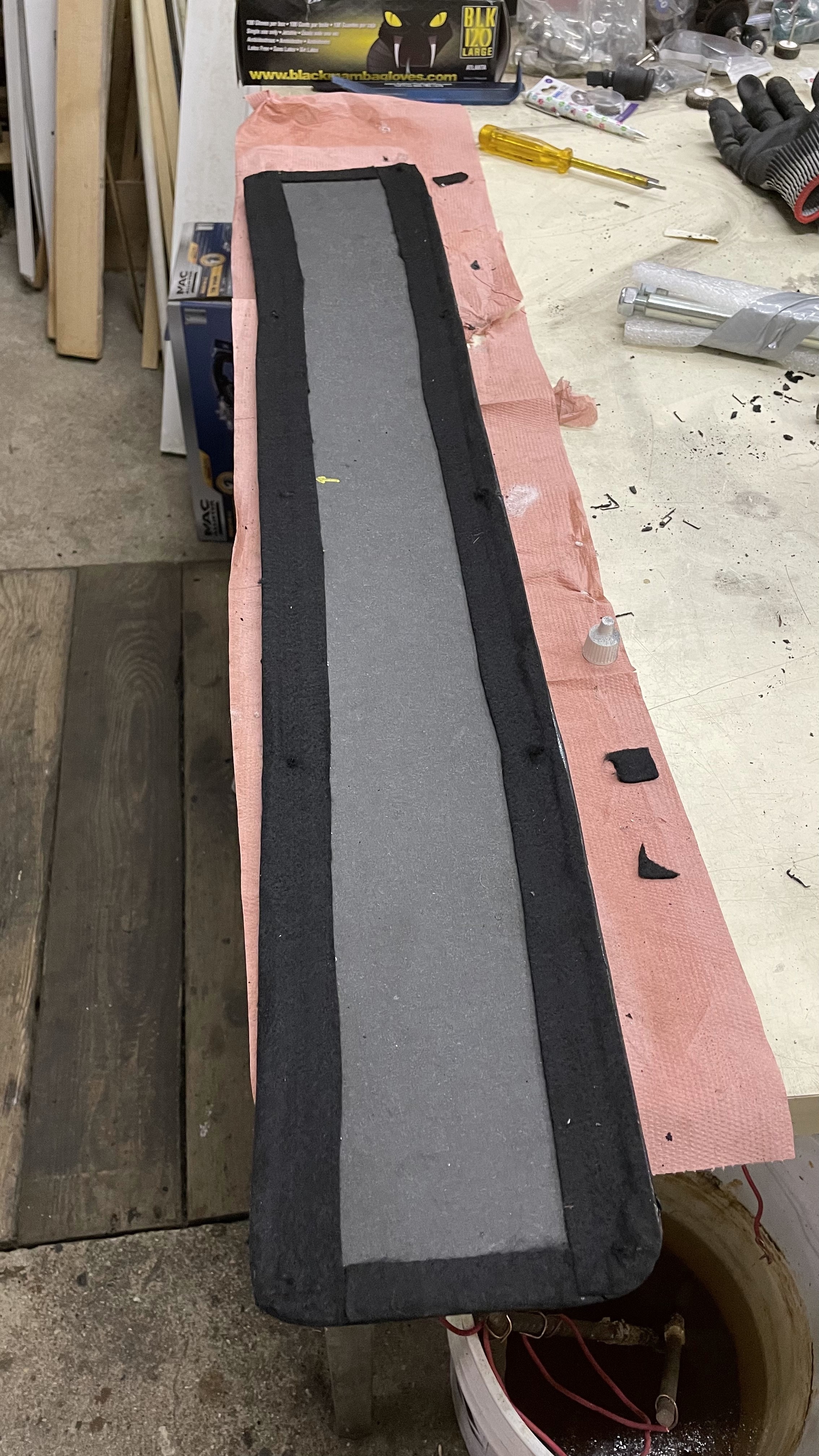

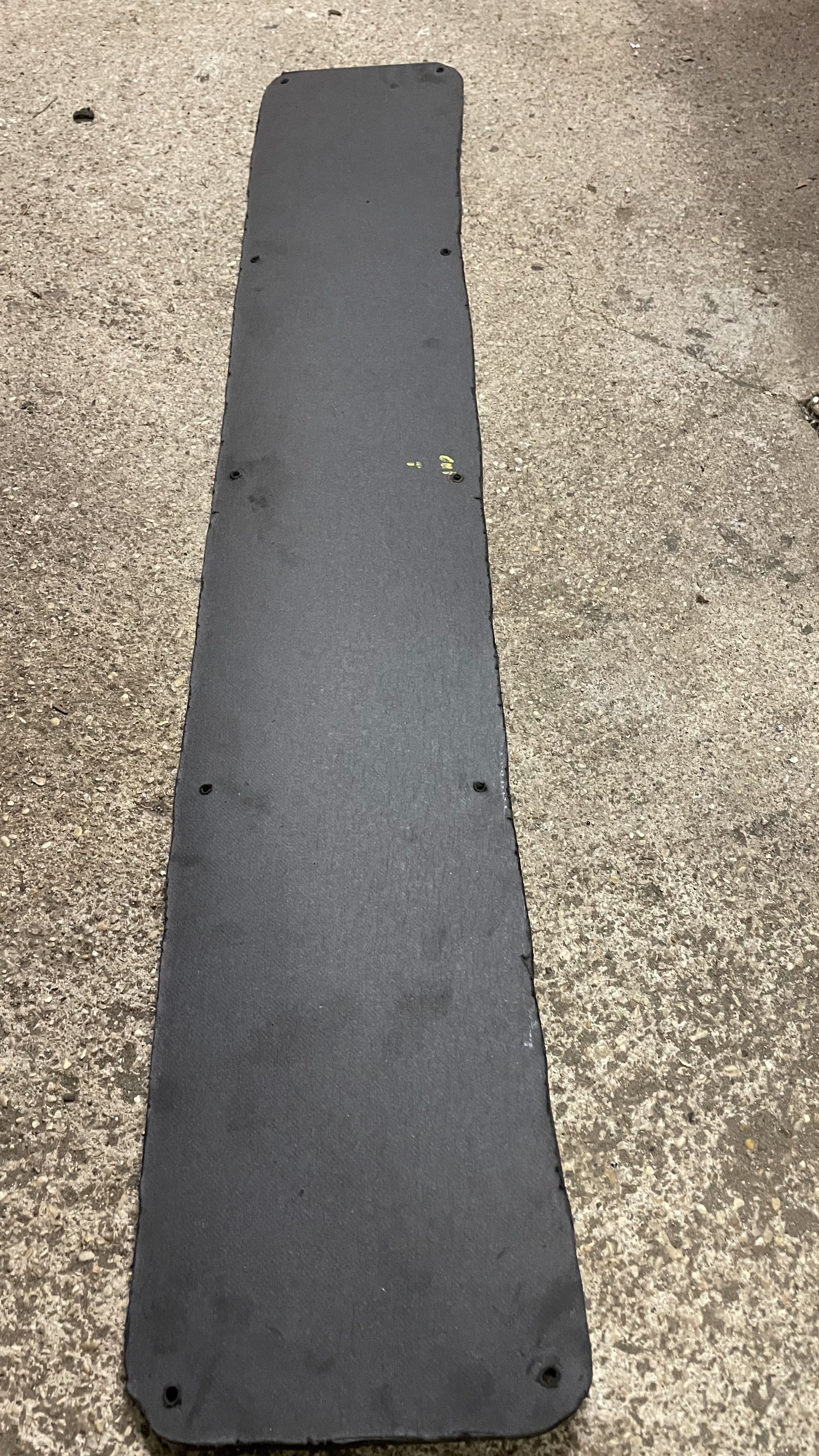

Ensuite, on se sert de ce qui reste du carton d'origine comme patron et on découpe une nouvelle base (si possible, mieux que moi !!) Pour ma part, je l'ai aussi imbibé de vernis, en espérant que ça lui permettra de mieux tenir l'humidité. On ajoute les trous comme à l'origine, et on monte sur la voiture pour s'assurer du bon alignement.

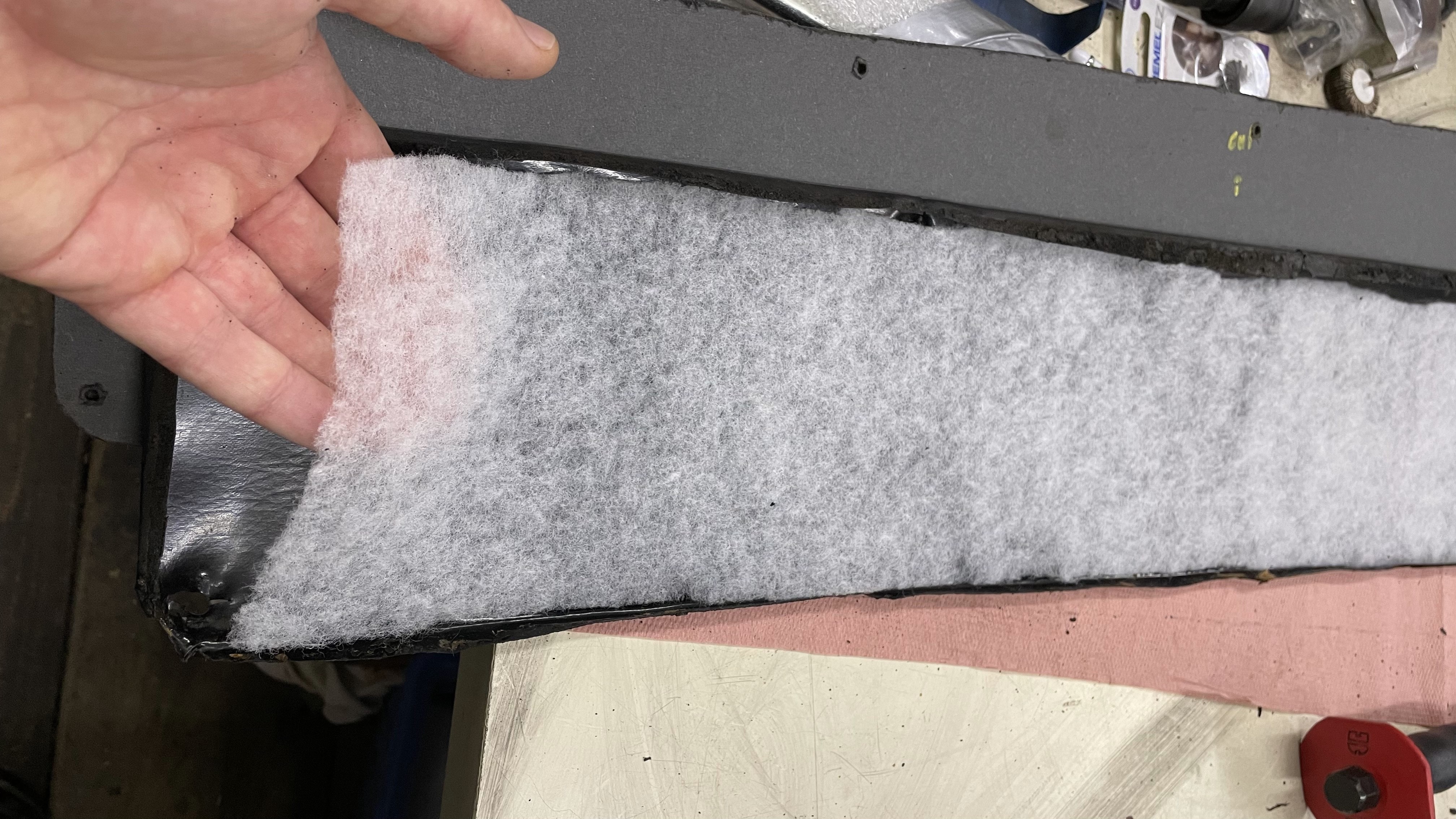

Quant à la ouate, vu la faible épaisseur de la mousse d'origine, je l'ai découpée 3 fois dans la longueur (ça vient tout seul une fois qu'on a amorcé la découpé en tirant). Voyez plutôt à quel point elle doit être fine pour avoir une chance de remettre le vinyl
