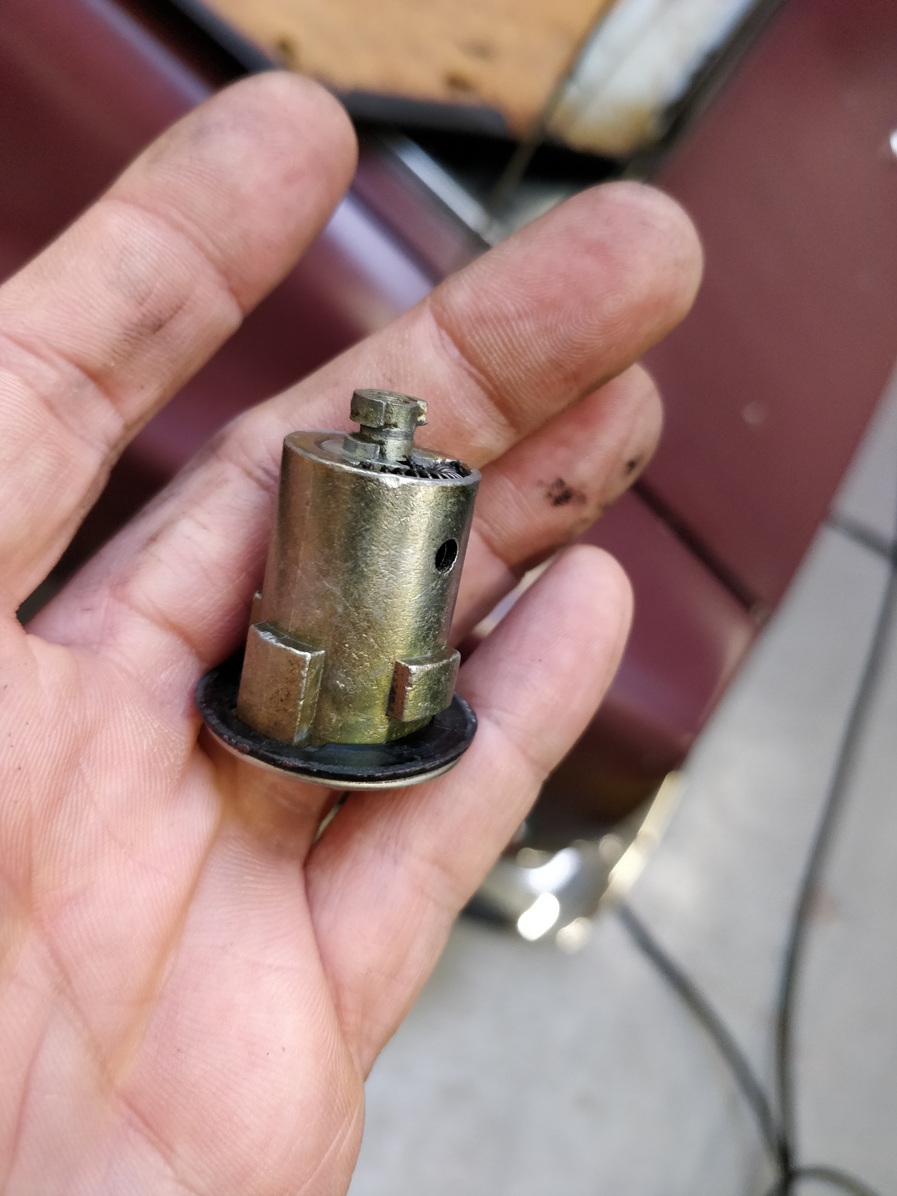

            j'ai extrait le barillet ce matin, c'était effectivement très simple (la magie des anciennes), malgré 4 ou 5 clips du panneau de portes cassés (la magie des anciennes ^^)
            et le petit clip au cul du barillet que j'ai fait sauter je ne sais où à l'intérieur de la portière et dont je ne suis pas sûr de pouvoir remettre la main dessus , le bougre !
            direction un serrurier ce week-end

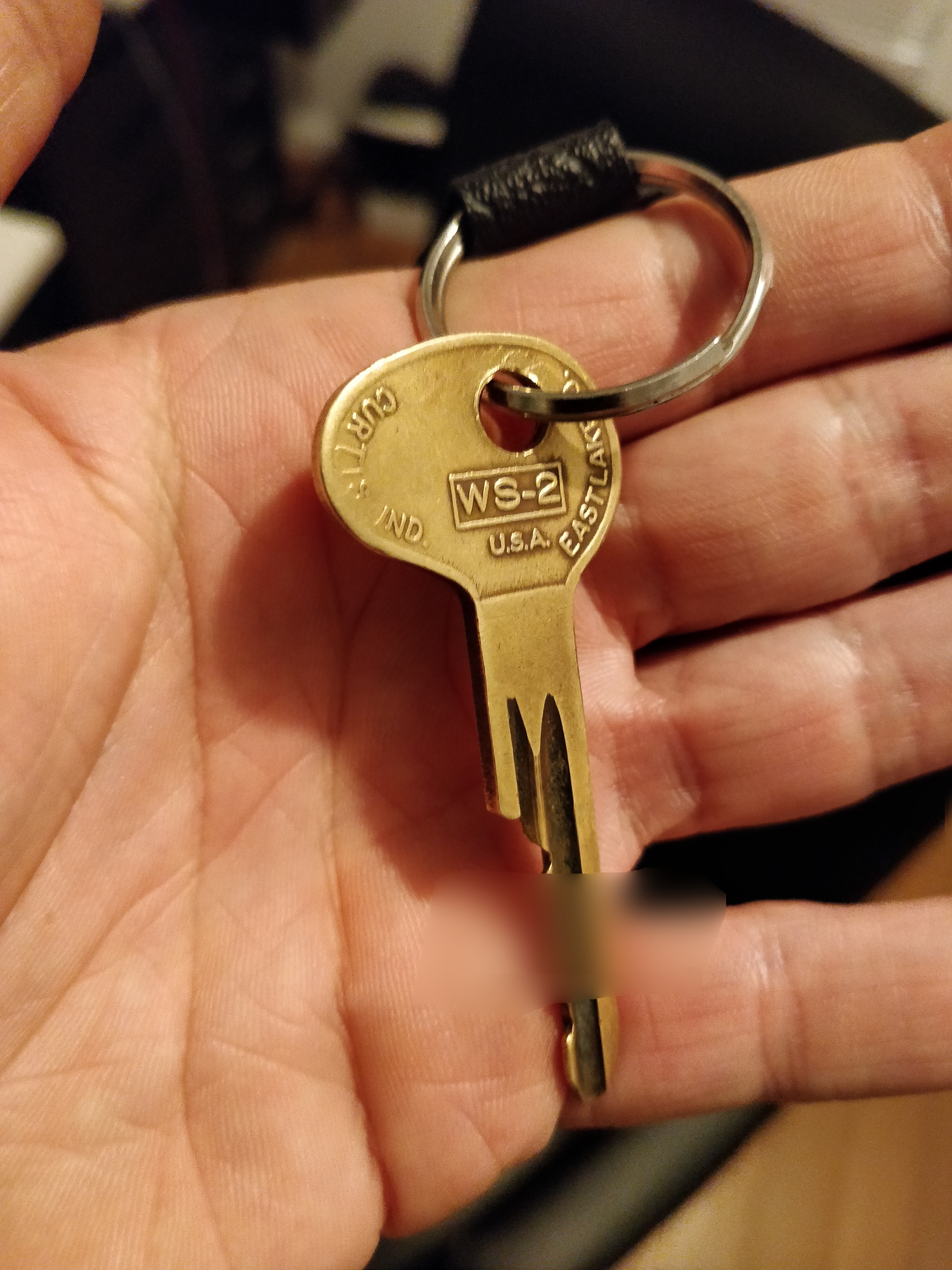

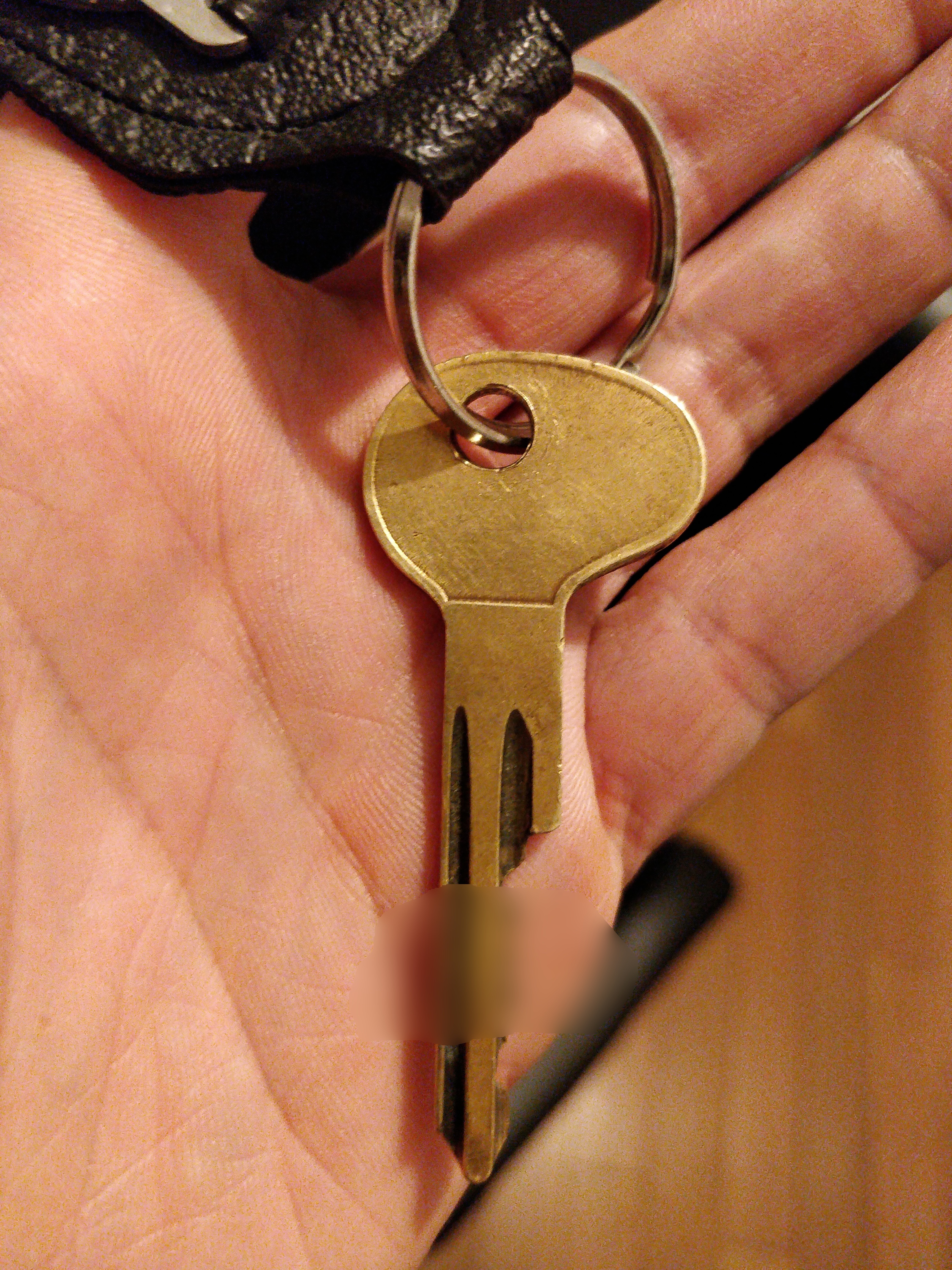

              Sean, voici à quoi ressemble ma clé actuelle :
Nom : 		IMG_20211129_191642blur.jpg
Affichages :	260
Taille :		4,37 Mo
ID : 			299112Cliquez sur l'image pour la voir en taille réelle

                  en fait, je vois qu'il est possible d'ajuster un barillet à une clé donnée, en tout cas sur d'autres voitures : http://www.polo-land.fr/forum/viewtopic.php?t=5114 // https://www.youtube.com/watch?v=BFc7v_Fu-zk
                  je ne sais pas si les barillet de 280z sont modifiables, mais ça serait l'idéal dans mon cas, afin d'avoir la même clé pour le contact et les portières.
                  Je vais voir si je peux le démonter ou si un serrurier pourrait s'en occuper...

                    après avoir appelé une bonne dizaine de serrurier dans la métropole Lilloise, sans succès, j'ai fini par en trouver un dont je suis plus que satisfait !
                    il a pu me faire 2 clés correspondant à mon barillet de porte en 2 minutes chrono grâce au code indiqué sur le barillet. (cerise sur le gateau, c'est bien la même clé qui ouvre mes 2 portières et le coffre ! yes !!)
