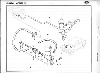

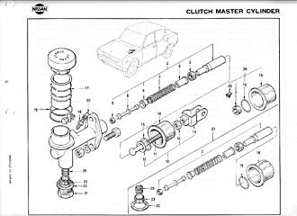

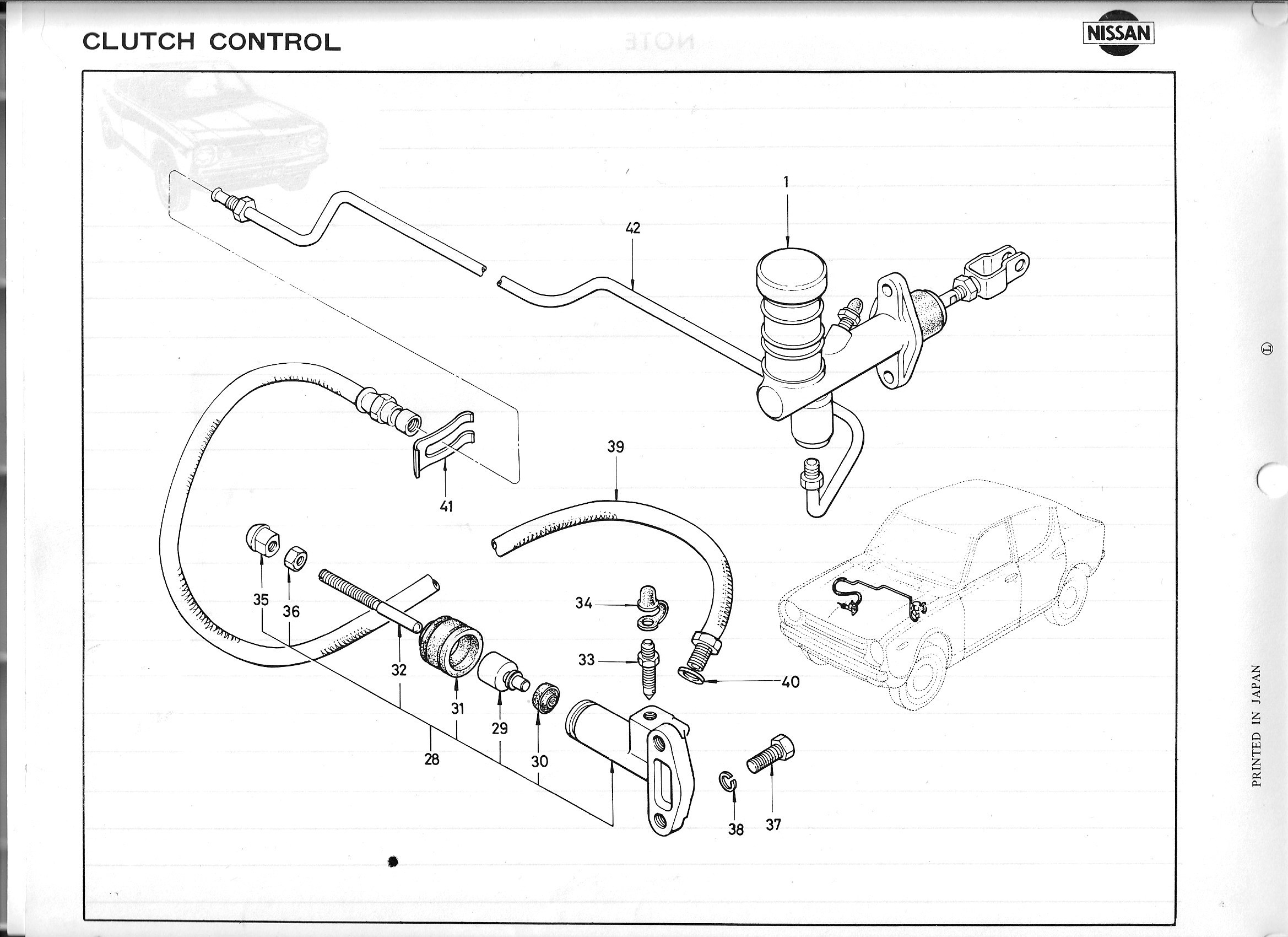

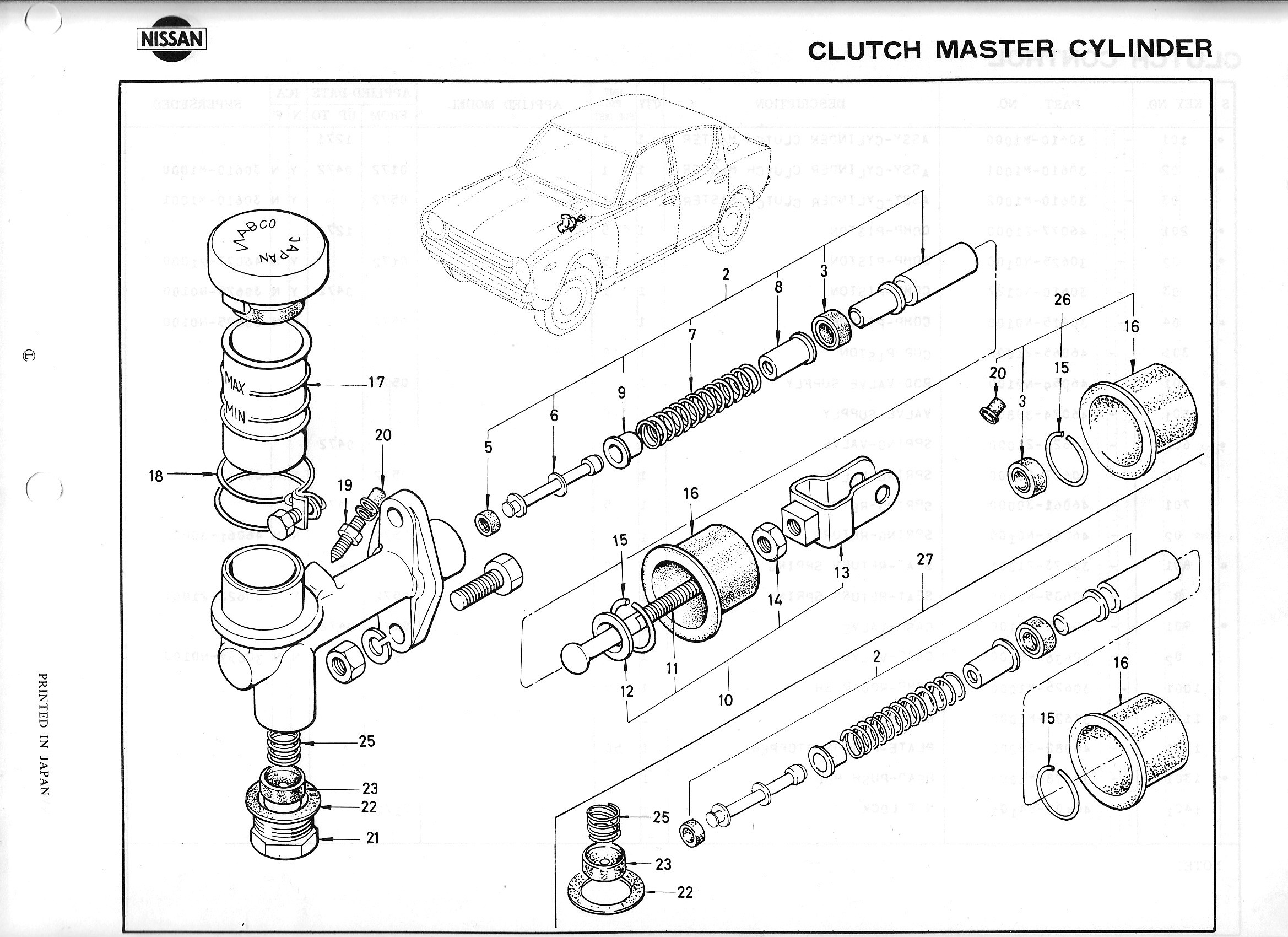

    Bonjour à toutes et tous,
    Je suis en pleine réfection du système d'embrayage et j'arrive au démontage du cylindre récepteur (celui qui arrive sur la butée d'embrayage) et je constate apres démontage qu'il n'ya pas de ressort de rappel, je vérifié dans la Rta et je ne vois rien, je vérifie dans le manuel de réparation et pas plus plus avancé ...
    Avez vous des idées sur la question ?
    Je ne connais pas la 100 A mais en général pas de ressort dans le récepteur d'embrayage, juste sur certains véhicules un ressort en bout de fourchette, sinon c'est le mécanisme qui repousse la butée
      schémas ....c'est normal !!!!
