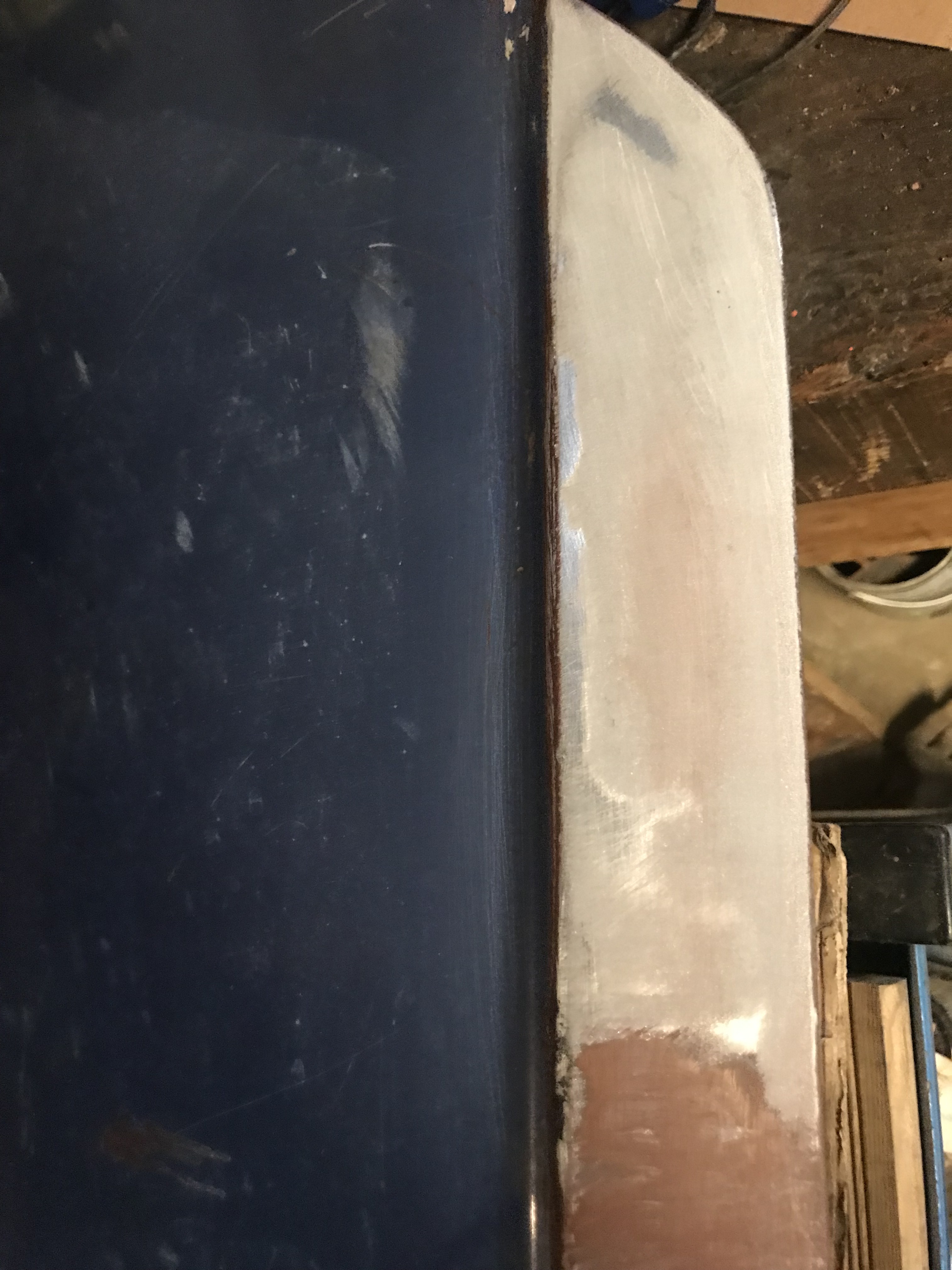

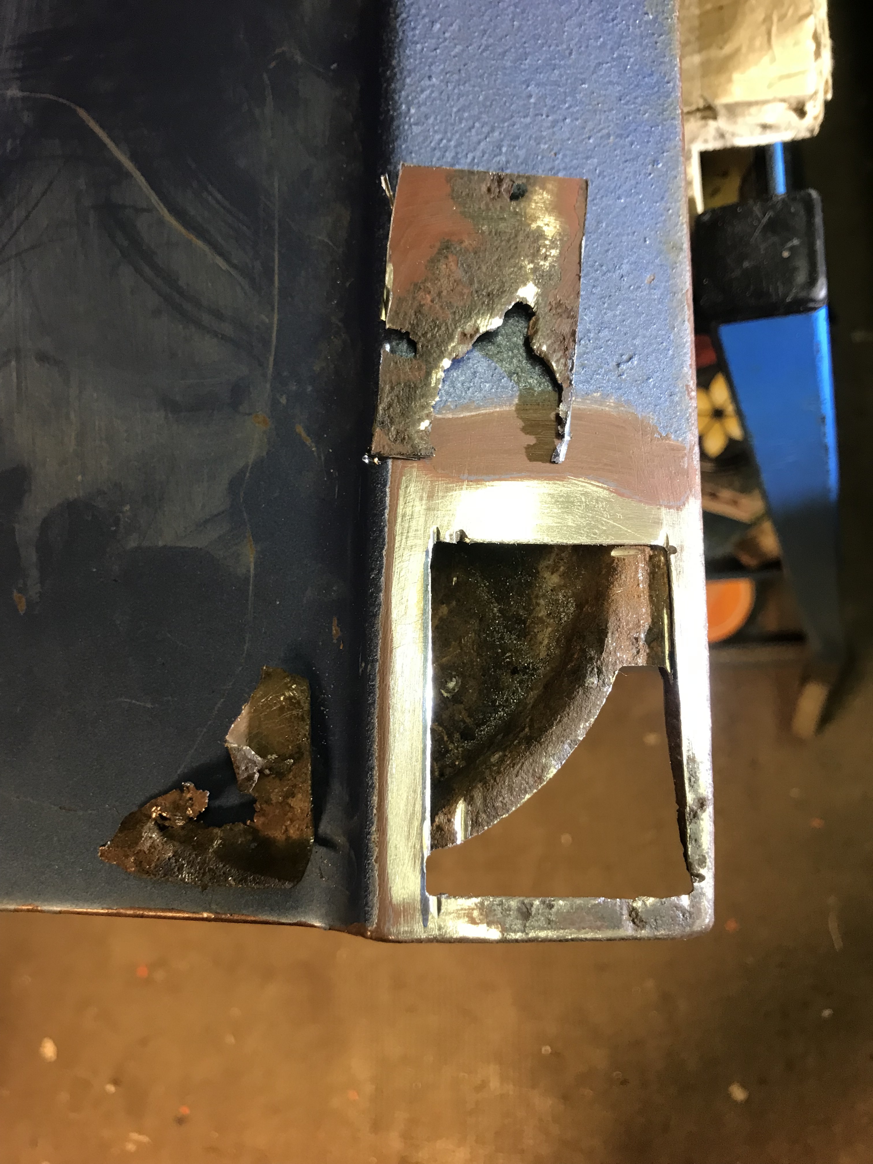

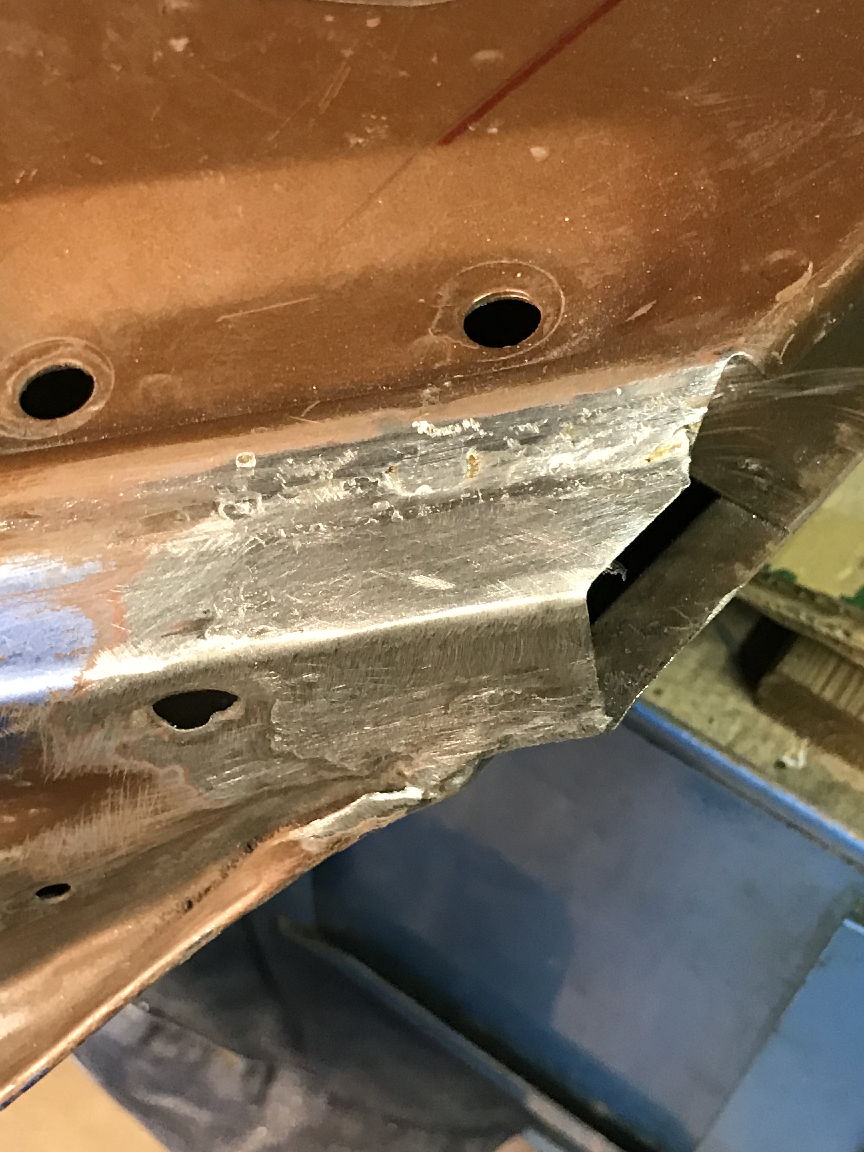

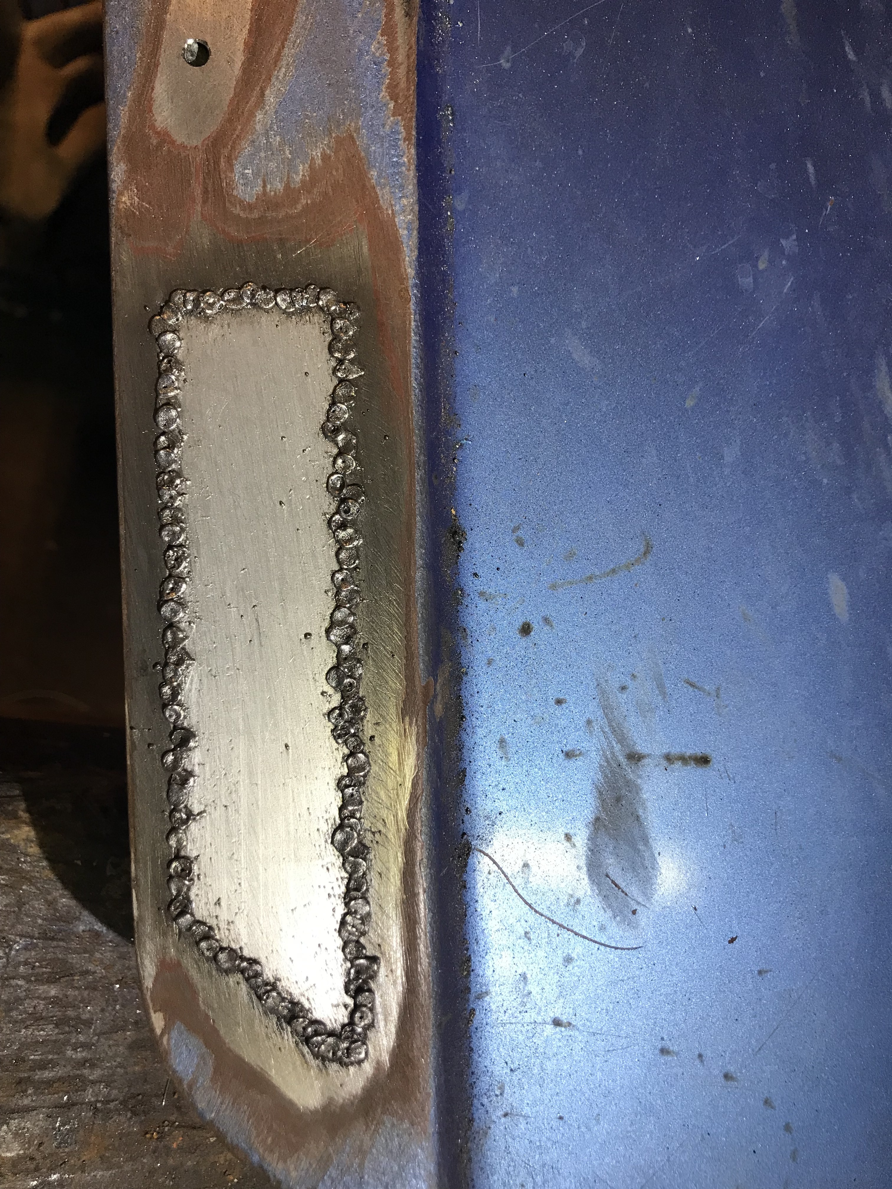

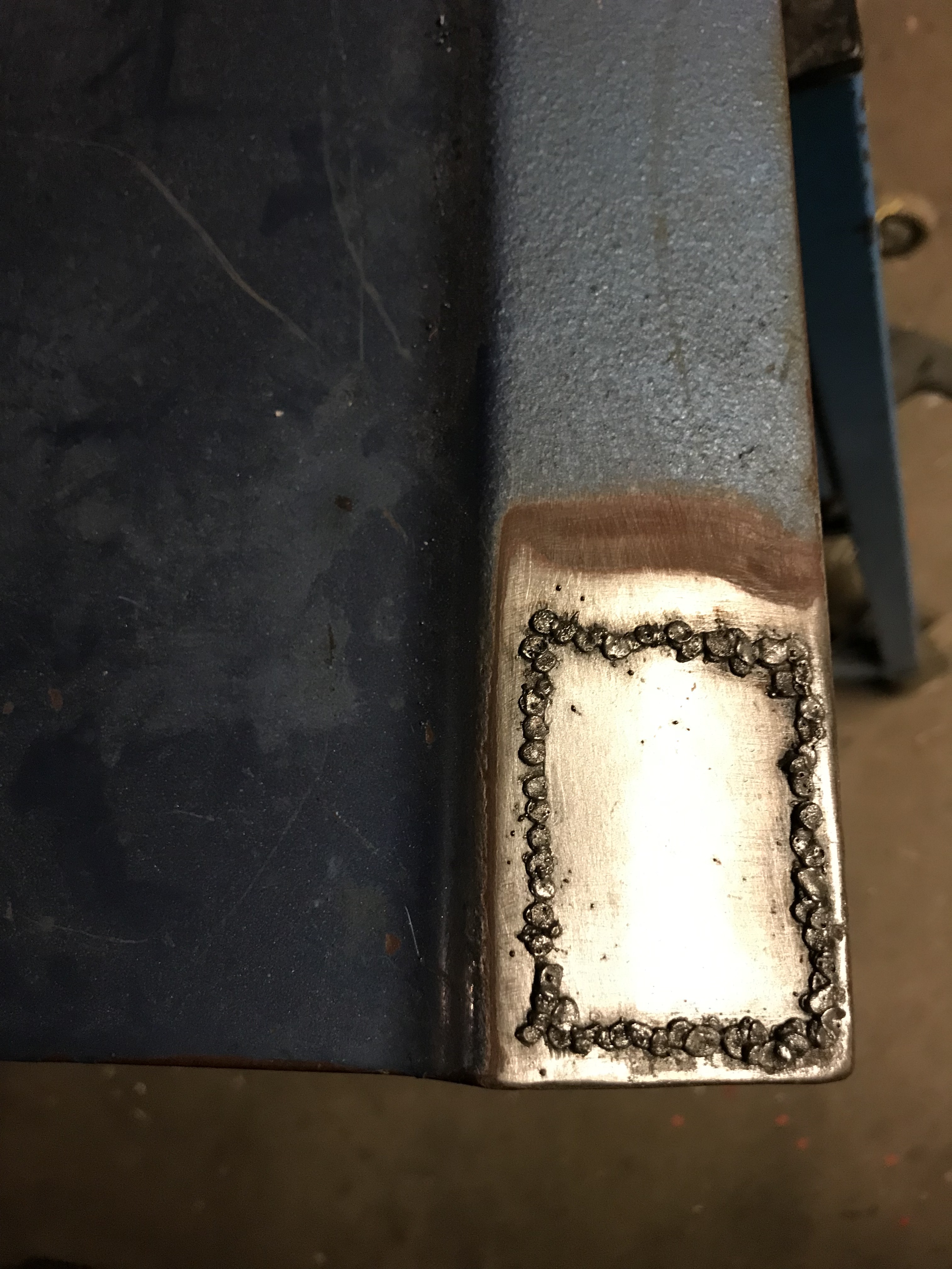

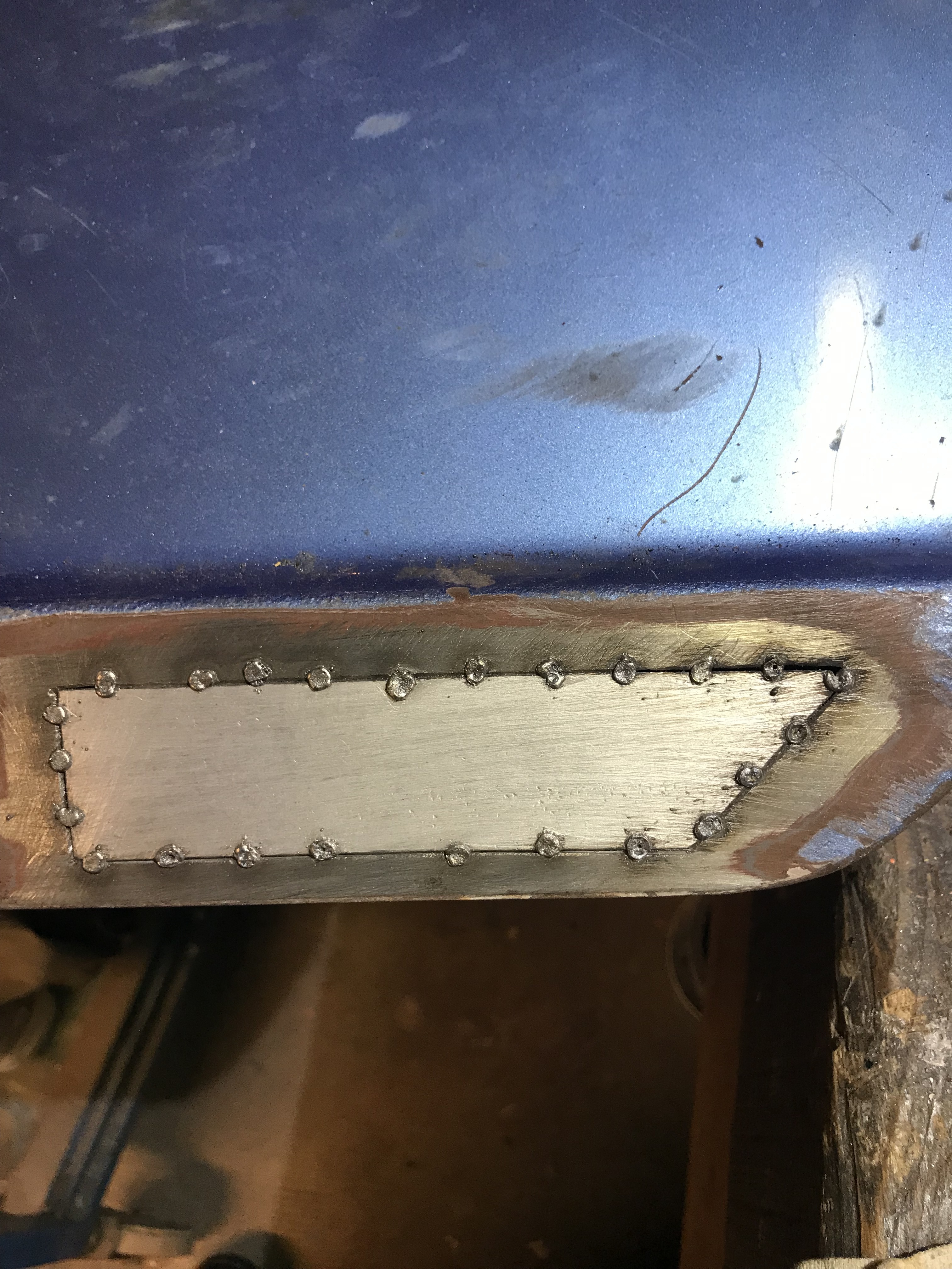

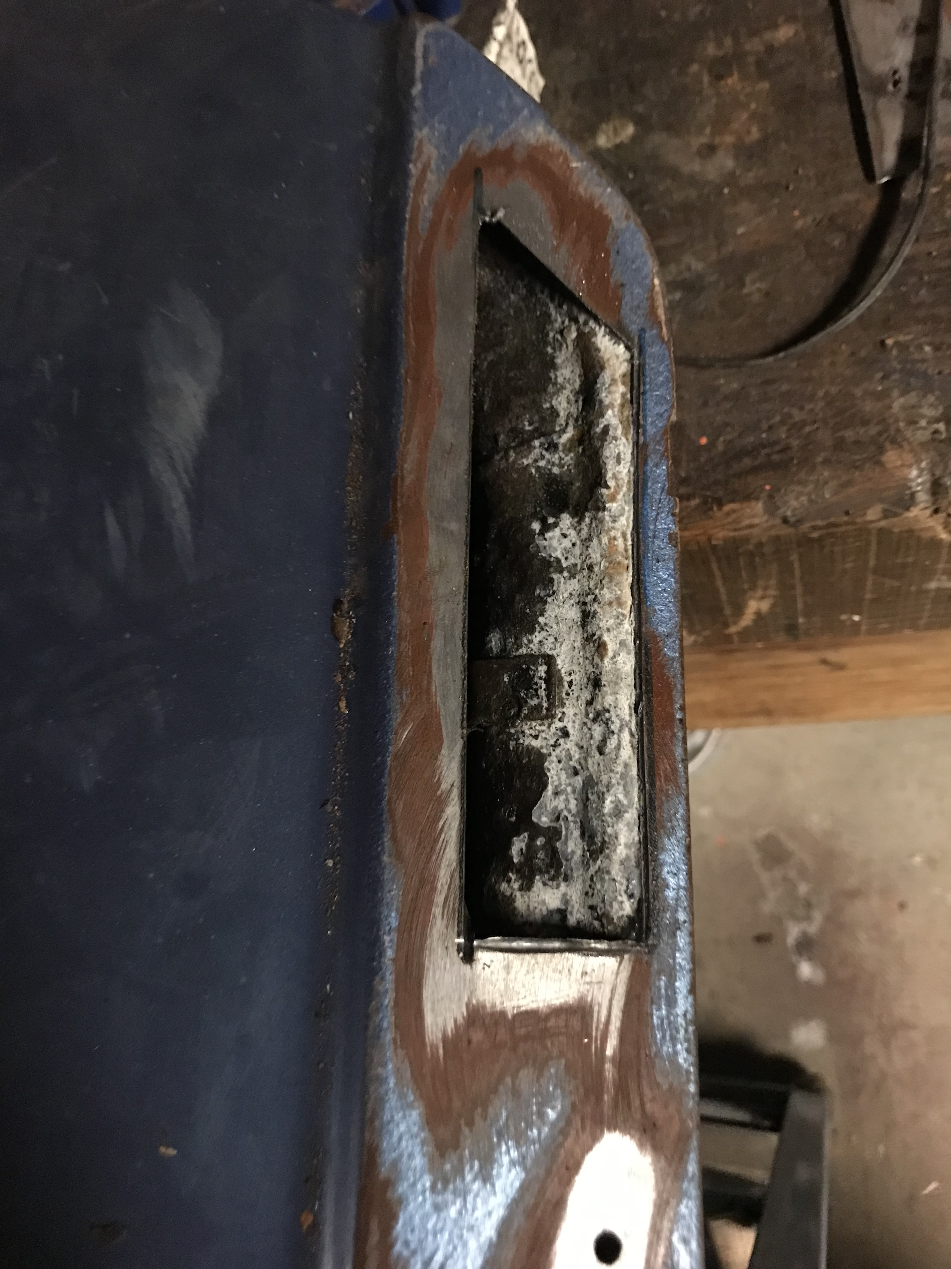

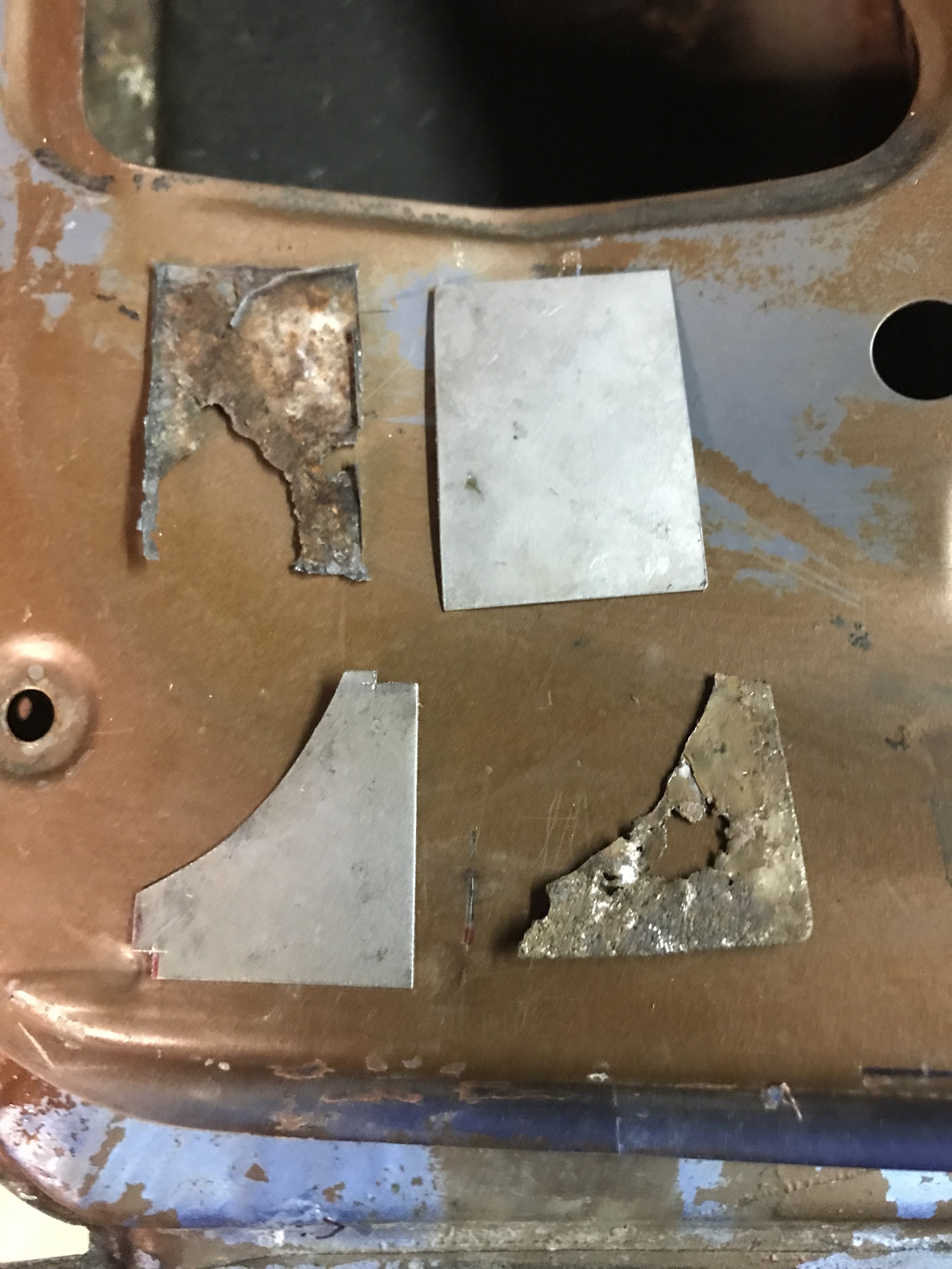

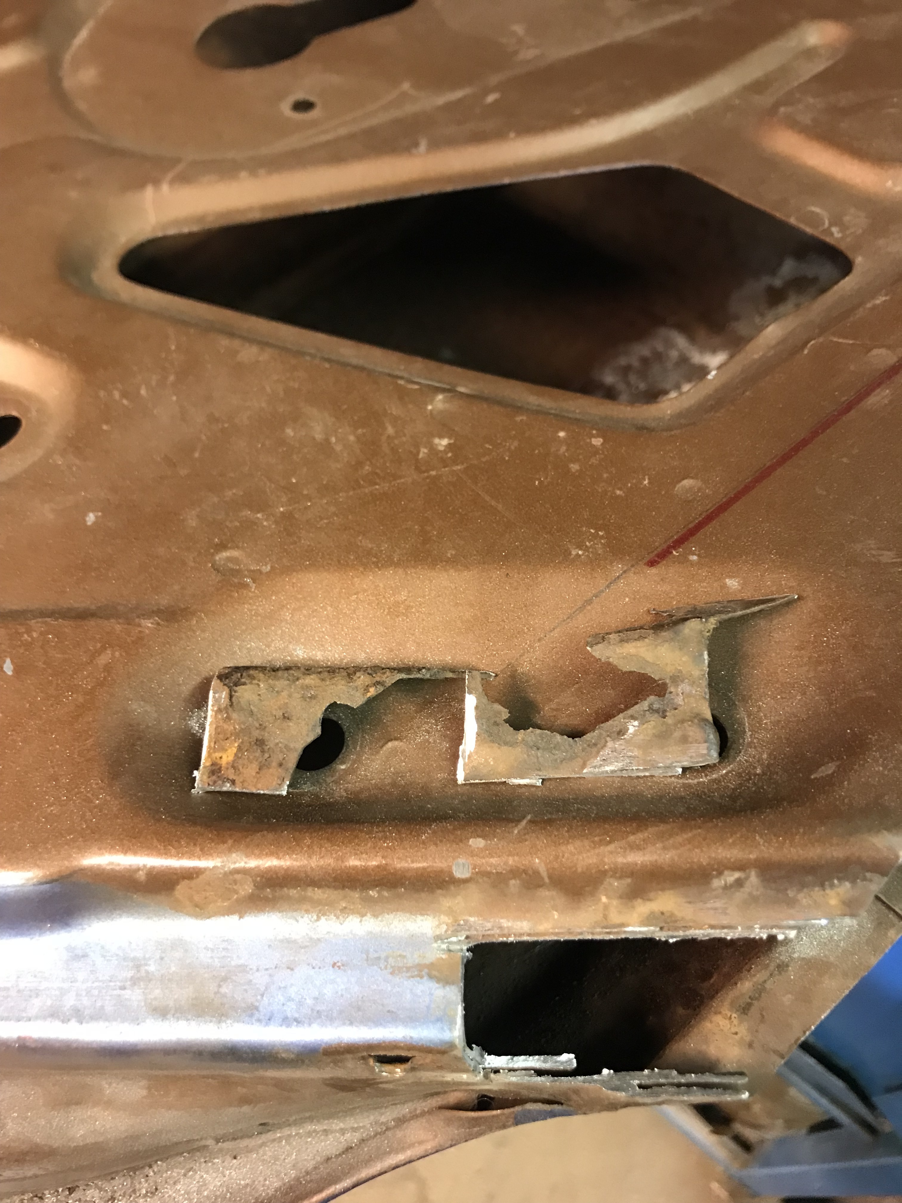

    Bonjour,

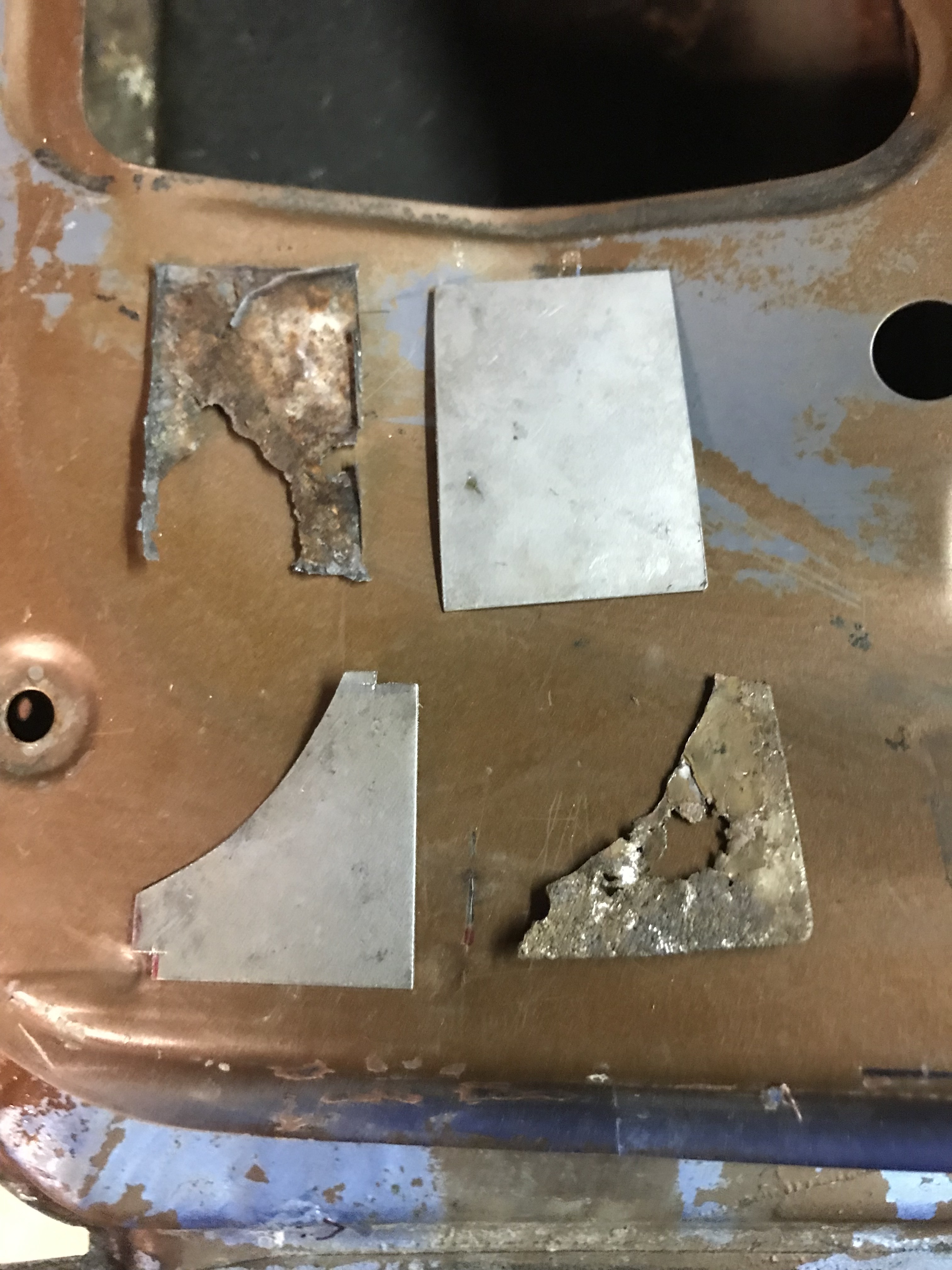

    ça y est je me suis lancé dans la soudure au MIG mais dans un premier temps sans GAZ en attendant peut être d'investir dans un bouteille ARGON + CO2 ...
    Pas de surprise les angles des bas de portières étaient attaqués à 2 endroits par de la rouille perforante + le haut de la portière sous le joint au départ de l'encadrement de vitre.
    Donc découpe des parties malades
    Réalisation des rustines
    Soudage
    et meulage des soudures ...
    Le résultat me semble convenable mais je suis preneur de toutes remarques et aide
    Reste bien entendu à finaliser, mastic-apprêt ...
    A ce sujet je ne sais pas trop comment traiter l'intérieur des portes rouillées en superficie ? acide phosphorique + Owatrol ou cire ou les 3 ...
    Si vous avez une expérience sur le sujet je prends
    Merci de votre indulgence et voici qq photos

    Le résultat final a l'air pas mal.
    Je trouve tes soudures cependant un peu froides en photo. Il faut bien vérifier que la soudure pénètre bien bien de l'autre coté des tôles (pas toujours facile à vérifier)
    Les débuts sont plutôt pas mal en tout cas. Je n'ai jamais soudé sans gaz mais tous les dires semblent indiqués que les soudures avec gaz sont plus faciles
      Tu as sans doute raison, peut être rajouter un peu d'intensité sans percer pour autant, tout est dans le réglage
        oui ca se voit que c'est sans gaz.
        je mettrai aussi un peu plus d'intensité, si l'arrière de la tôle n'est pas trop attaqué.
        tu dois avoir une bonne pénétration, et pour ça généralement ta soudure doit se voir sur l'arrière de la tôle.
        Le résultat est plutôt bien pour une première !
        Chouette !
        Avec quoi a tu meuler la soudure ?

            Merci pour vos réponses, j’ai meulé au mini disque à tronçonner (75mm) et disque à lamelle (50mm)
              Perso je soude au gaz.
              Le mini disque à tronçonner est l'ami du fin soudeur ! Les pinces étau aussi. Ou les aimants, qui permettent de souder bord à bord.

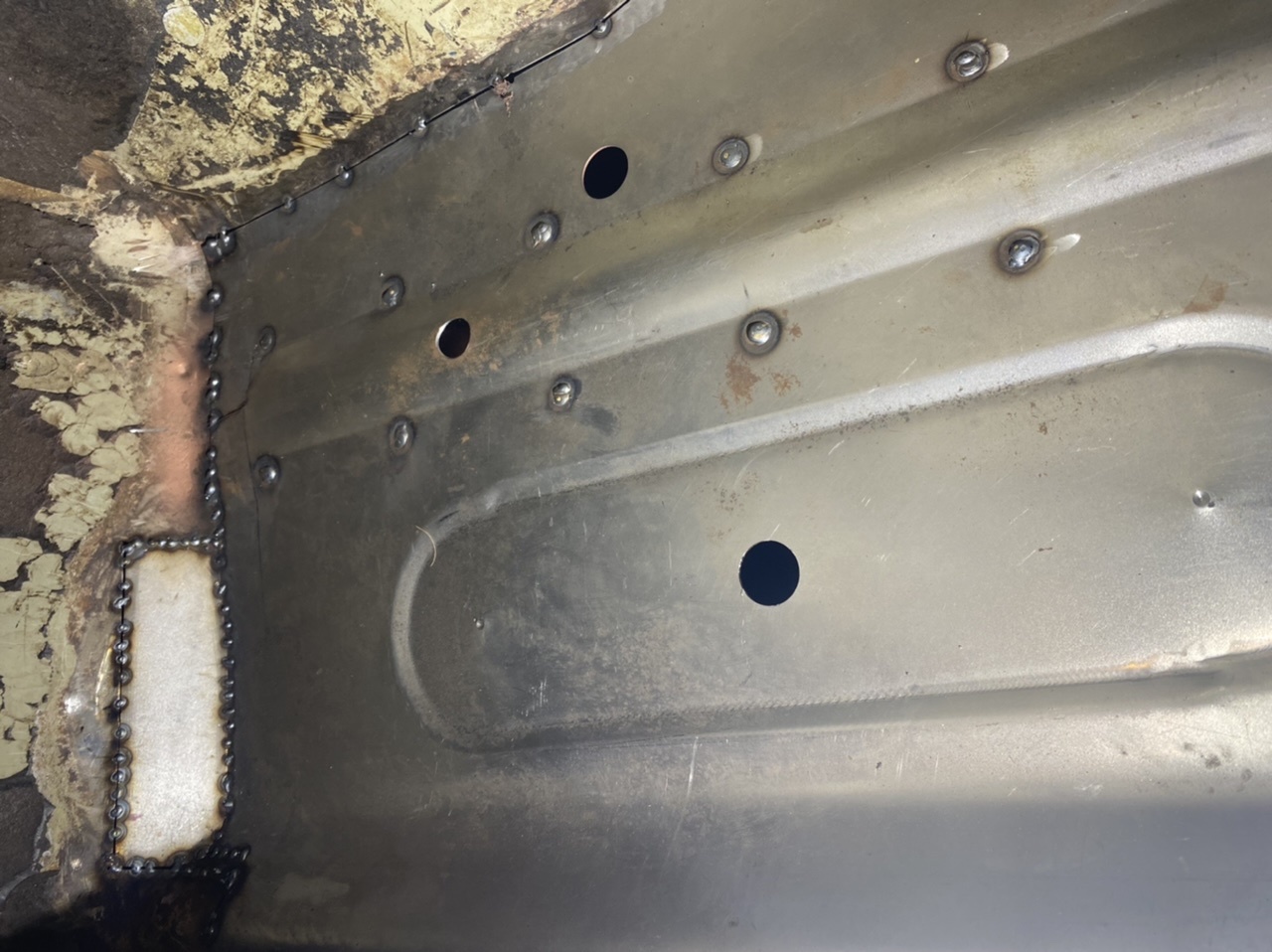

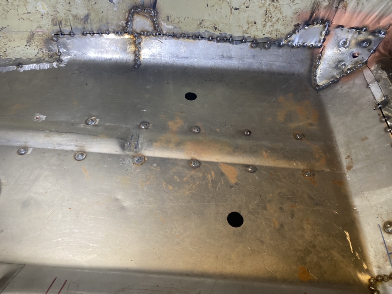

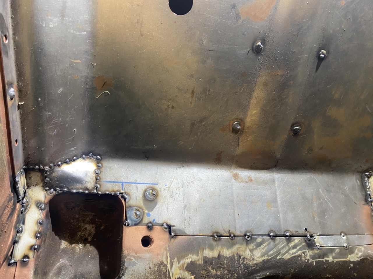

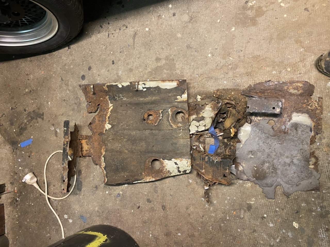

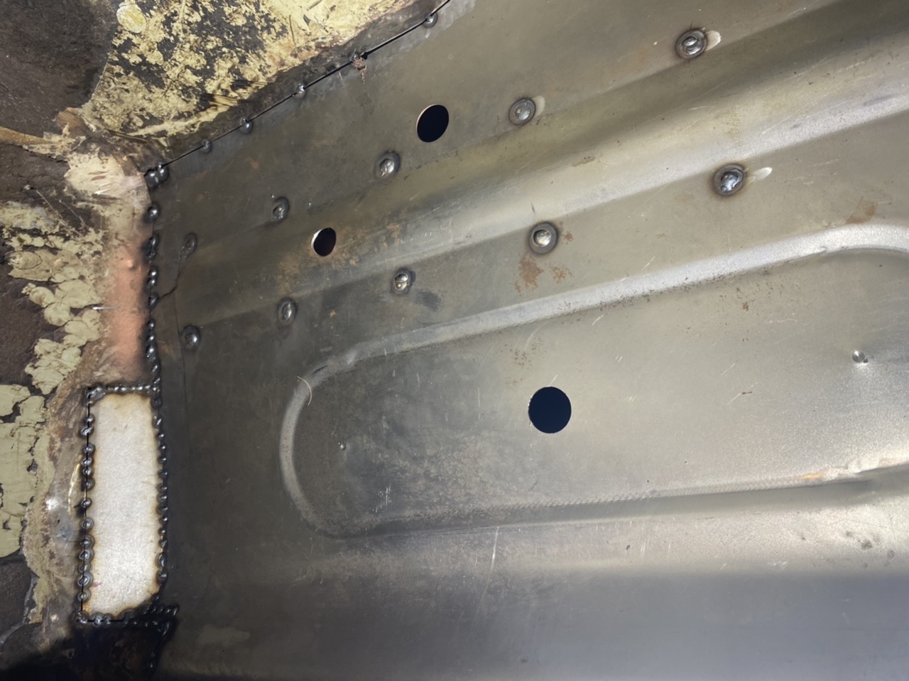

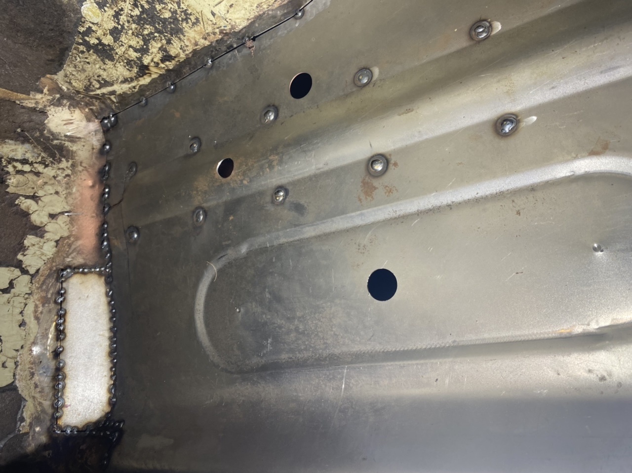

                Il fallait bien que je me lance un jour à refaire le plancher de ma Z (enfin ce qui en restait). J’ai investi dans une bouteille gaz et c’est vrai que ça aide à faire des soudures plus nettes . C’est un peu le plancher Frankenstein car les planchers de rechanges ne sont pas exactement adaptables et il y avait des zones de rouille que j’ai dû couper. Tout est pointer plus qu’à faire le point de chaînette tout le tour . Restera les supports de sièges et le plancher passager.
                aller place aux photos …
