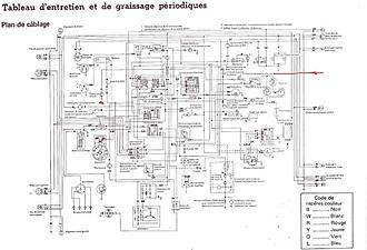

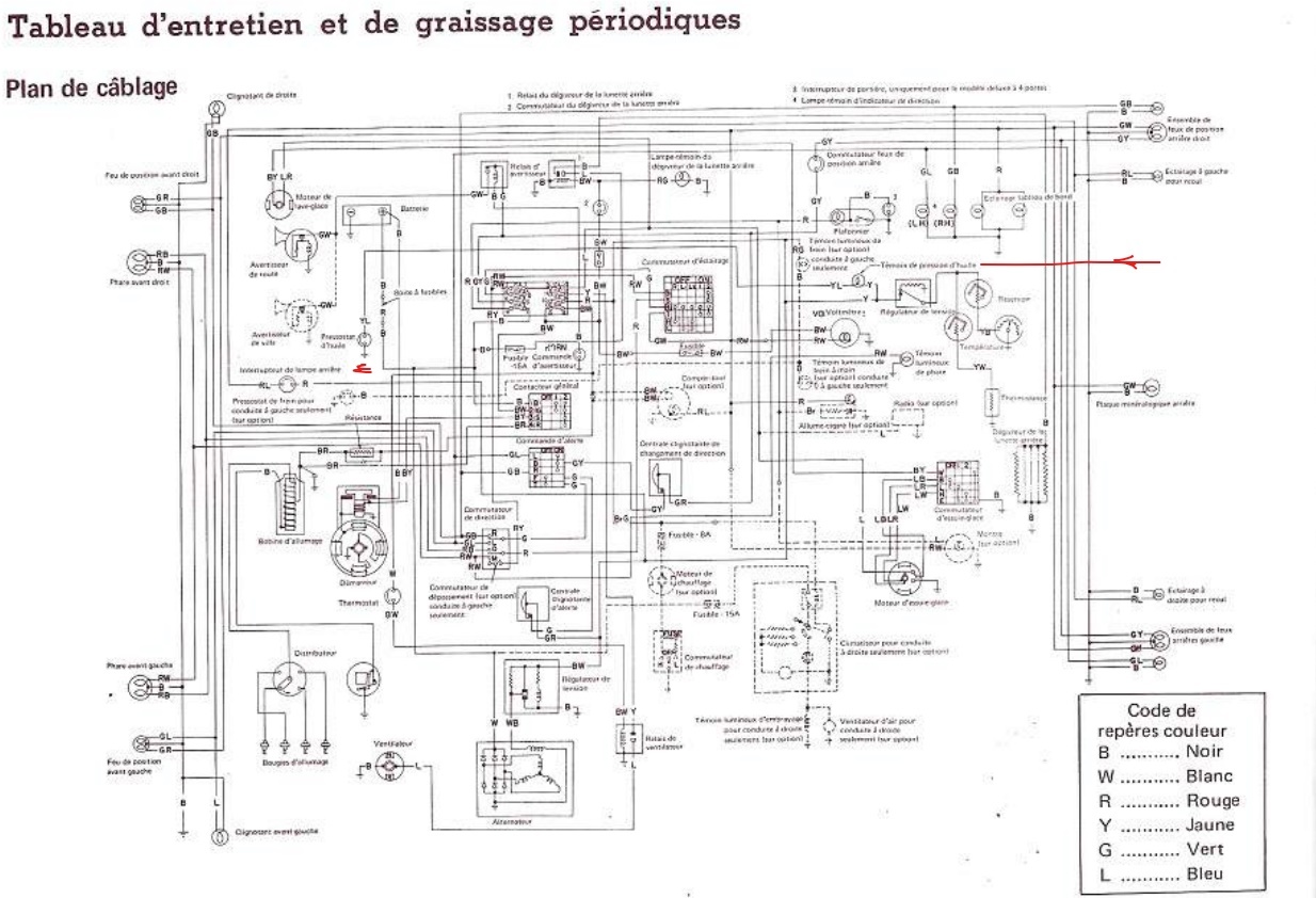

          pressostat huile / régulateur de tension

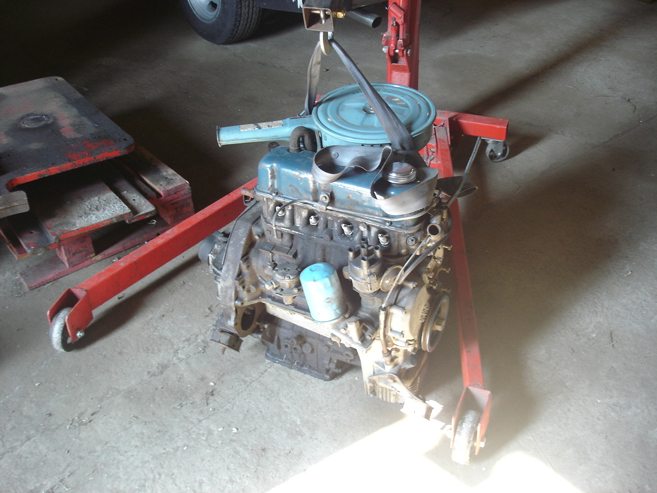

            le contacteur est sur le support de filtre à huile

              Merci à Gemzed et Benoit ! (le diagramme + la photo !)
              Je ne la voyait pas car elle était cachée par un élément de carrosserie !

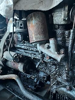

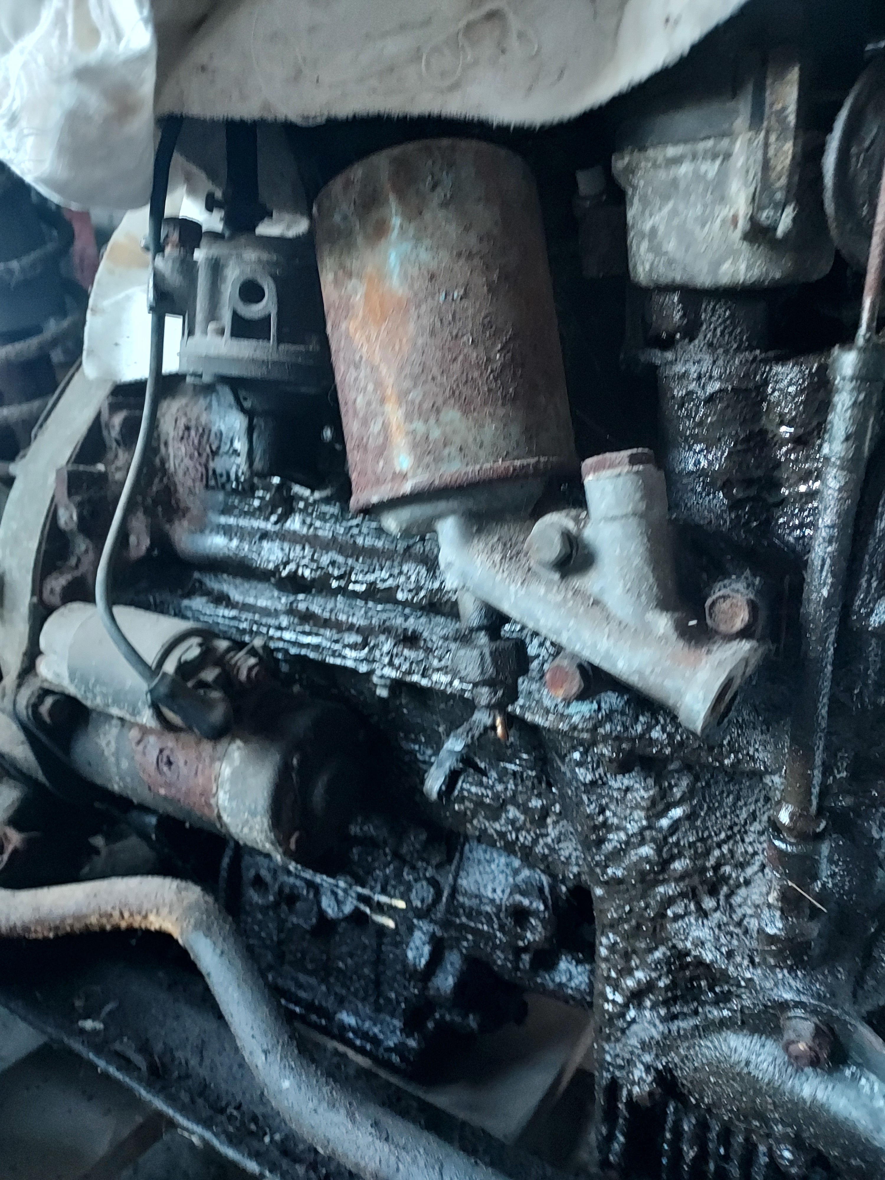

              D'ailleurs la photo me permet de voir la pompe à essence originale que j'ai perdue et que je dois retrouver...
                Bon et bien voila mon problème, je viens de m'apercevoir que l'emplacement ou se trouvait la sonde à été rebouché...
                Je me souvient que le carter de support de filtre à huile s'était fendu au niveau de la sonde et la pièce etait introuvable à l'époque, on a donc fait simple !
                Je pense qu'il ya moyen de taurauder pour replacer une nouvelle sonde.
                Si il ya moyen d'avoir une photo détaillé avec et sans sonde cela m'aiderait !

                    Merci pour ta proposition mais ce support ne ressemble pas au mien...il y a eu peut être plusieurs modèle ?

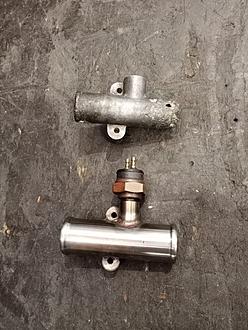

                      peut être comme celui la !!!! En général , il s'effrite par la vieillesse , c'est de la fonte d'alu .....je peux t'avoir cette piece si tu veux !......MP merci .
Nom : 		246636721_4668846349802488_7699871367600293131_n.jpg
Affichages :	203
Taille :		75,7 Ko
                        Gérard, ça c'est la tubulure avec la sonde de déclenchement de ventilo, c'est intèressant de savoir que tu peut trouver cette pièce car en général
                        elle est cuite.
                        Ralf , peux tu mettre une photo de la pièce que tu recherche car effectivement il y a plusieurs montages.
                        fou de datsun
                          Apres vérification, le modèle sur la photo semble être la même chose !
