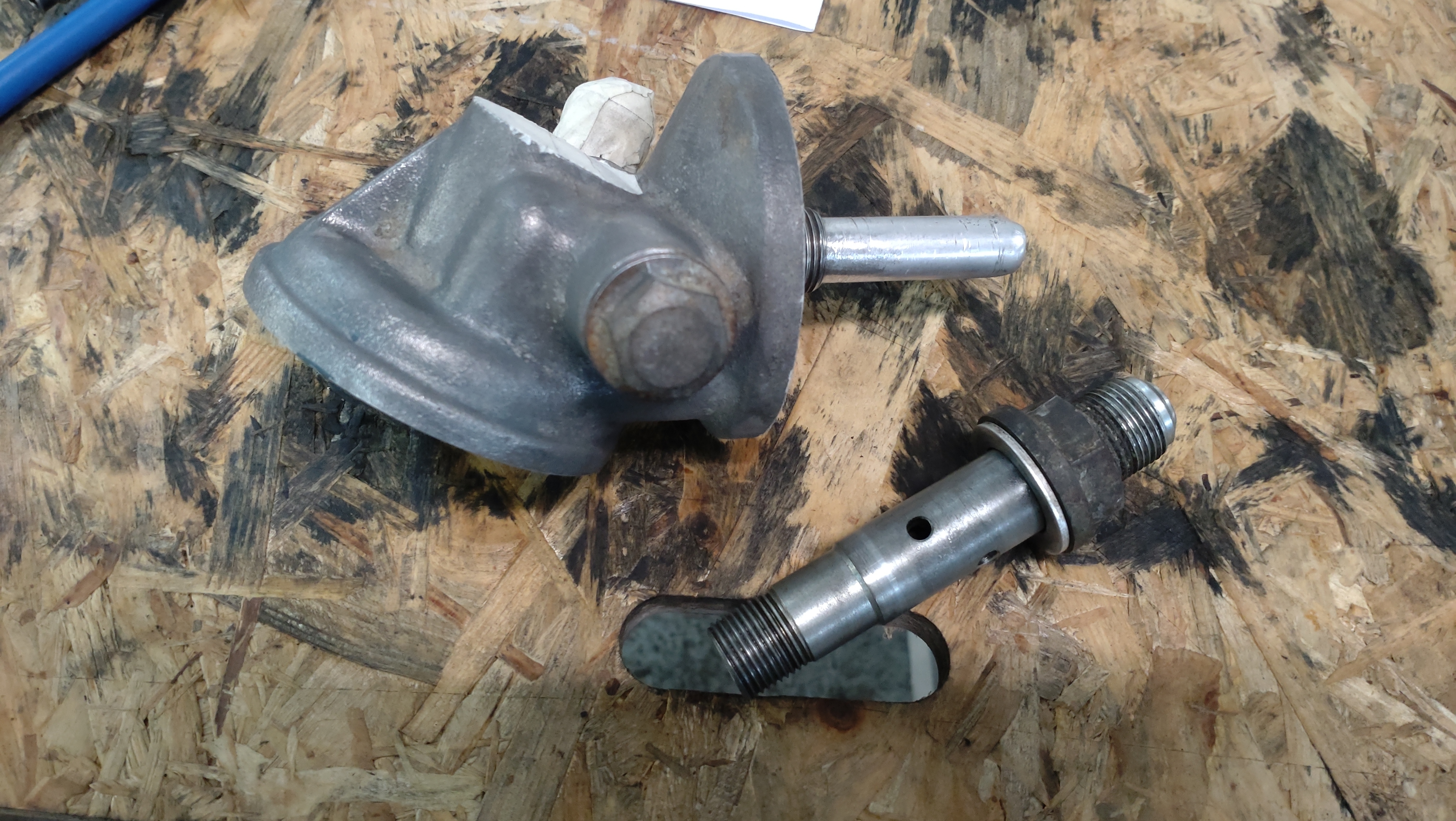

    Bonjour.
    J'ai un support de filtre a huile sur mon l28 mais je n'ai plus le joint qui va entre le moteur et le support.
    Voilà les dimention de l'encoche du joint :
    Diam ext 73mm
    Diam int 67mm
    Largeur 3mm
    Épaisseur 2mm
    Des dimensions corresponde telle a celui du filtre ?
    Sinon où je pourrais en trouver un?
    Merci
    Photos de la restauration
    Si c’est un joint papier et que tu ne trouves pas il y a moyen de le faire toi-même
      Non c'est un joint en caoutchouc comme pour les filtre a huile
        Un joint torique de 3mm ?
        il faut vérifier la matière la plus indiquée entre Epdm nbr et fpm qui tienne les hydrocarbures
