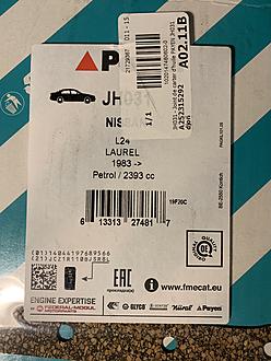

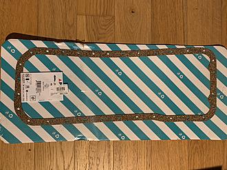

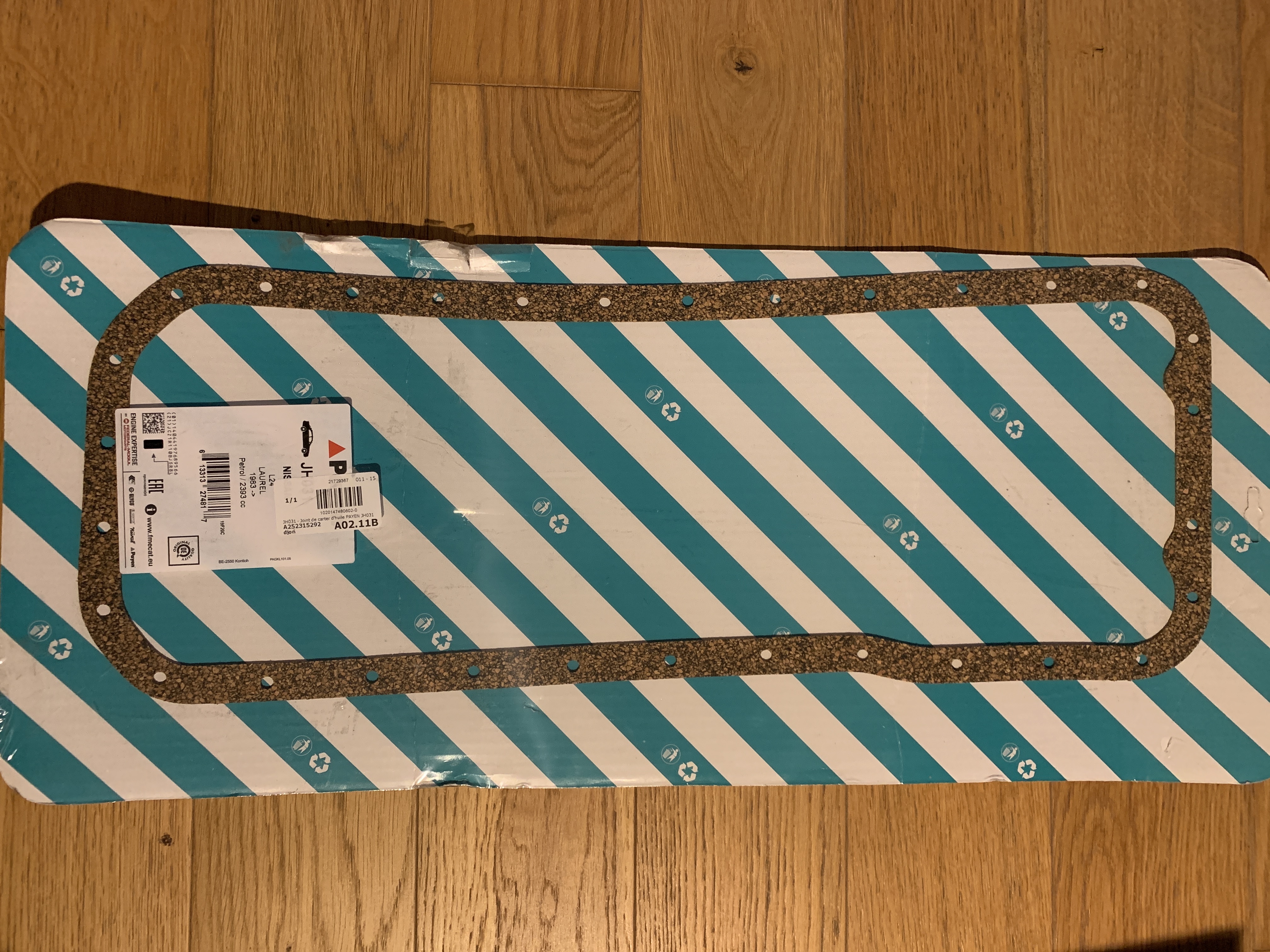

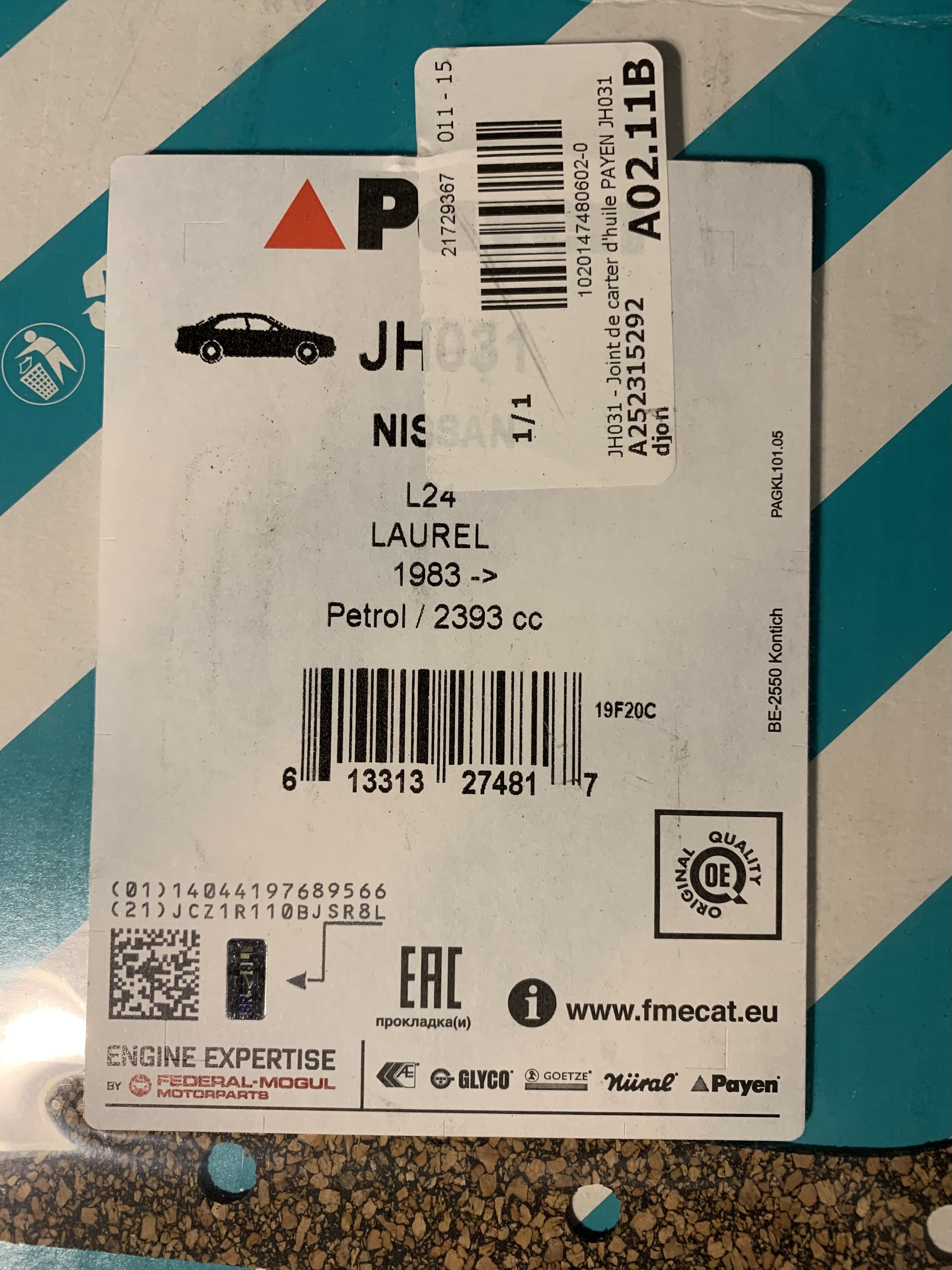

    Bonjour, j’ai commandé un joint de carter d’huile pour moteur L24 pour ma 240z. J’ai reçu le joint et j’aimerais profiter de vôtre expérience pour être sûr qu’il
    convient. La forme est ressemblante mais j’ai un doute.
    merci par avance pour votre aide.

    ça y ressemble bien !
    Ici notre spécialiste en Allemagne il vend ça... y a le même léger décroché sur l'une des longueurs...

      Salut Bosz,
      J'ai changé mon joint il y a quelques mois et ton joint à l'air bon (avec le petit décroché).
      Avant de remonter, assures toi que le plan de joint de ton carter soit bien plat. Quand on a une fuite, on a tendance à resserrer les vis du carter au niveau de la fuite, ce qui déforme la tôle du carter et ... augmente la fuite.
