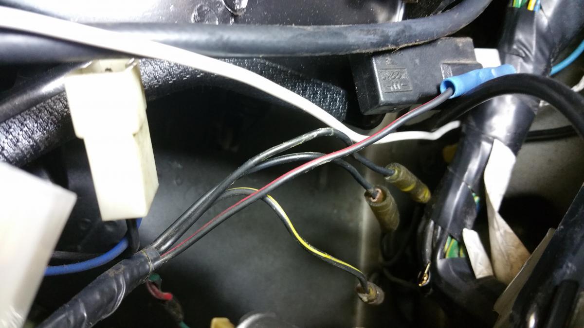

          Ok pour la résistance. Du coup, après quelques recherches, elles semble être derriere/sous la boite à gants. Sur 280ZX,ç a doit être comme sur la photo (le petit boitier noir en haut à droite). Sur 280Z, il me semble qu'elle est métallique.

            Oui, j’ai déjà vu cette photo sur un forum américain. Mais après avoir passer une heure la tête a l’envers et démonter la boîte à gants pour gagner de la visibilité. Je ne la trouve pas.
            Je vais re-démonter le tableau de bord en entier et essayer de suivre le fil de couleur vert clair avec trait blanc qui doit rencontrer le fil bleu a cette fameuse résistance.
