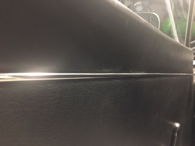

        Sinon toujours bien de mettre une photo de sa demande... ça aide souvent et optimise les posts lol
      Voici Cliquez sur l'image pour la voir en taille réelle

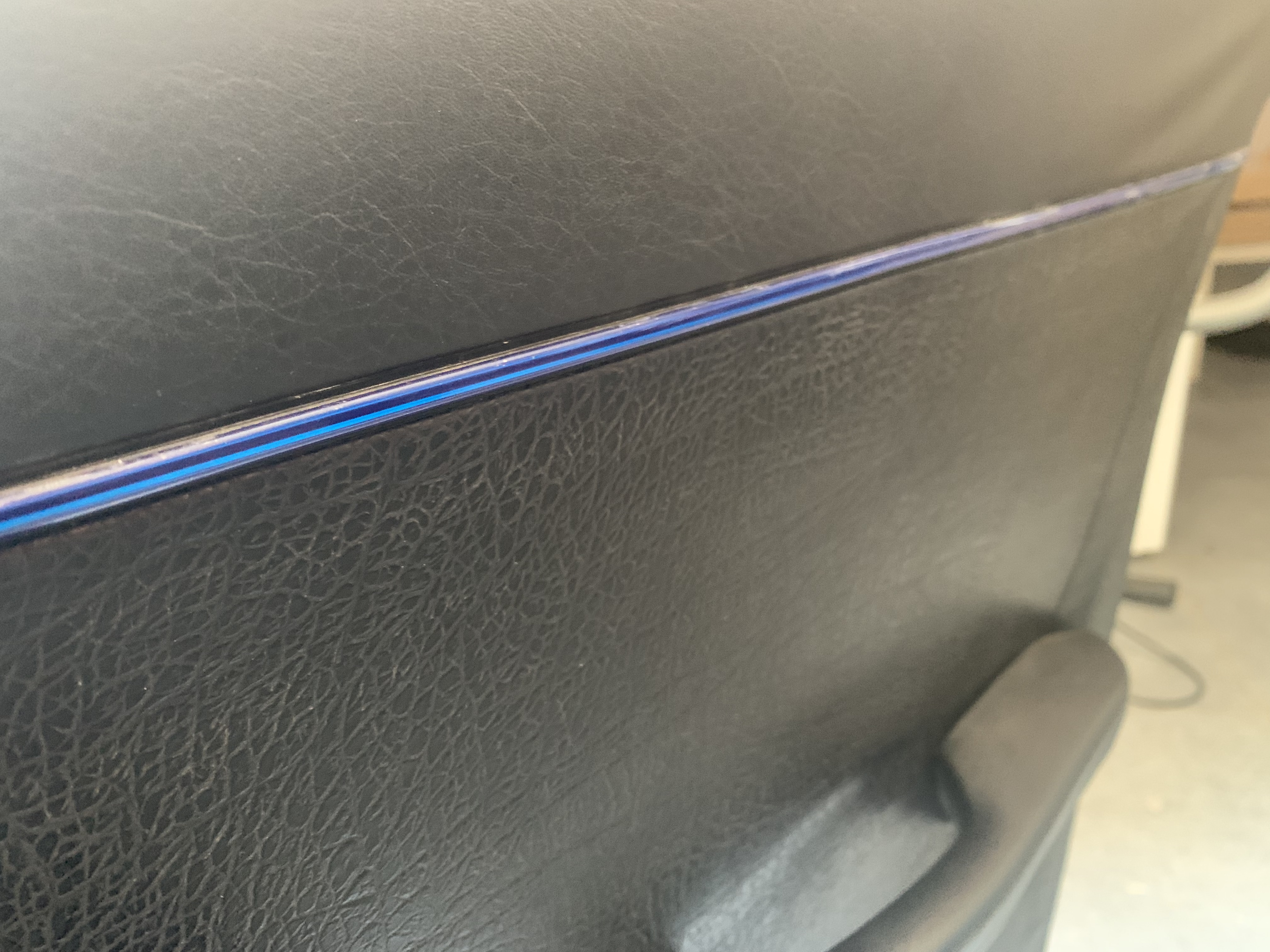

            Voici une photo du résultat:
Nom : 		Chromes portes.jpg
Affichages :	396
Taille :		39,8 Ko
            Bien entendu, il faut préparer la surface avant d'appliquer: Retirer le reste de chrome, bien dégraisser la surface,.....

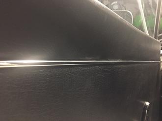

                      Voici , avant après !
