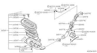

      il semblerait qu'il y ait 3 types ...1978 a 1980 ....1980 a 1981 et après 1981 ...
      ta reference 16578P7900 est de 1980 a 1981 ....SI c'est bien l année de ta voiture ?? vérifie bien !!!!

            Scouty295 il faut mettre une photo de ta durite actuelle pour mieux cibler le modèle...
              PHIL .........les références précisément !!!!! valable aussi pour SCOUTY295 en fonction de l année du véhicule
              de 07 1978 a 06 1980 référence 16578 P 7100.....72.68 EUROS
              de 07 1980 a 08 1981 référence 16578 P 7900.....69.78 EUROS
              de 09 1981 a la fin référence 16578 P 9100 .....72.68 EUROS
              ta durite PHIL05 serait donc la dernière .16578P9100

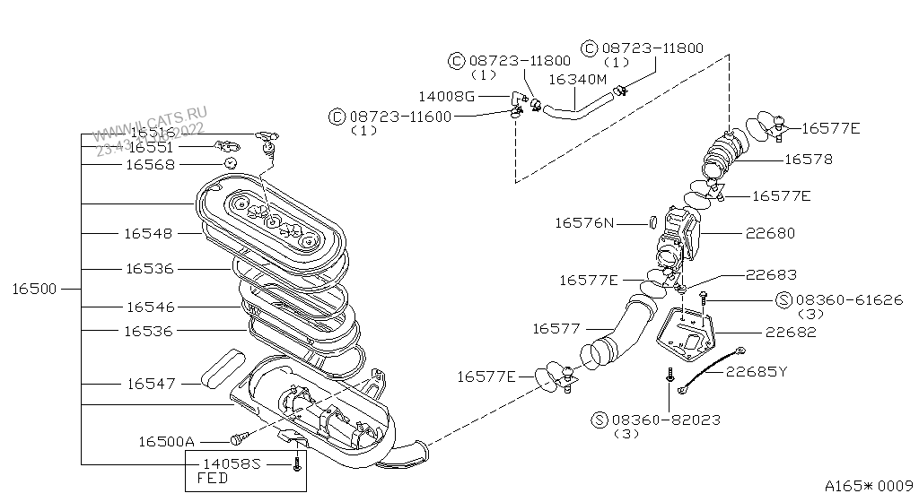

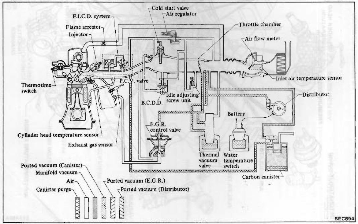

                  D'après les schemas, la troisième sortie c'est pour la "Thermal Vacuum Valve", qui doit se trouver sur le boitier thermostat.
                  C'est un système de dépollution supplémentaire implémenté en 1982, très probablement destiné qu'aux USA.
                    Schema de haute qualité:
Nom : 		jghjghjghjghj.JPG
Affichages :	285
Taille :		146,7 Ko

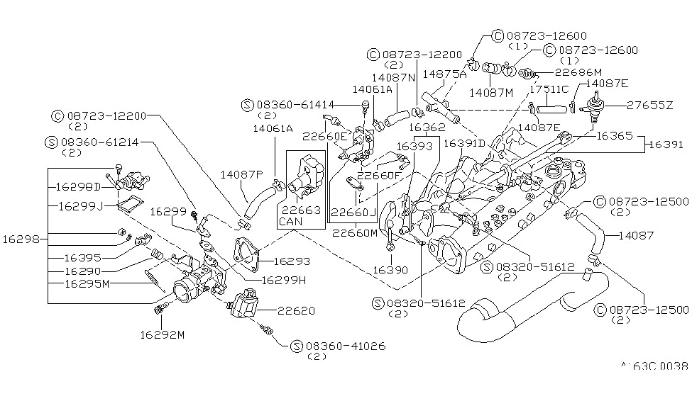

                      je ne veux pas contredire ce qui a été dit plus haut ....( je peux pas le vérifier concrètement ) mais il faudrait lire
                      78-80 a une bonde en haut.
                      80-81 a une bonde forme différente pour diamètre de corps diffèrent
                      de 81 a 83 a deux bondes sur le dessus pour non turbo .
                      de 82 a 83 3 bondes pour les turbos USA.
                      il semblerait donc que le 3 orifices soit pour les turbo et USA ...
                      a la limite .....si vraiment tu reçois 3 orifices tu bouches celui que tu n'as pas besoin sur le coté .
                      la référence 16578P9100 a d'après le site 2 orifices au dessus ...............comme le schéma
                      Cliquez sur l'image pour la voir en taille réelle   Nom : 		durite 2.png  Affichages :	0  Taille :		19,6 Ko  ID : 			304206
                      schéma de la durite 1 sortie
                      Cliquez sur l'image pour la voir en taille réelle   Nom : 		durite.png  Affichages :	0  Taille :		19,6 Ko  ID : 			304205

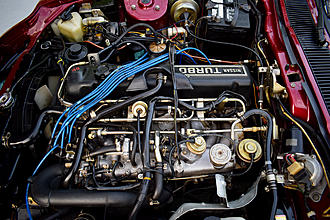

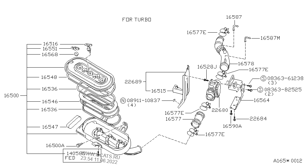

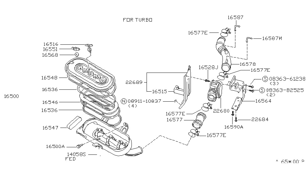

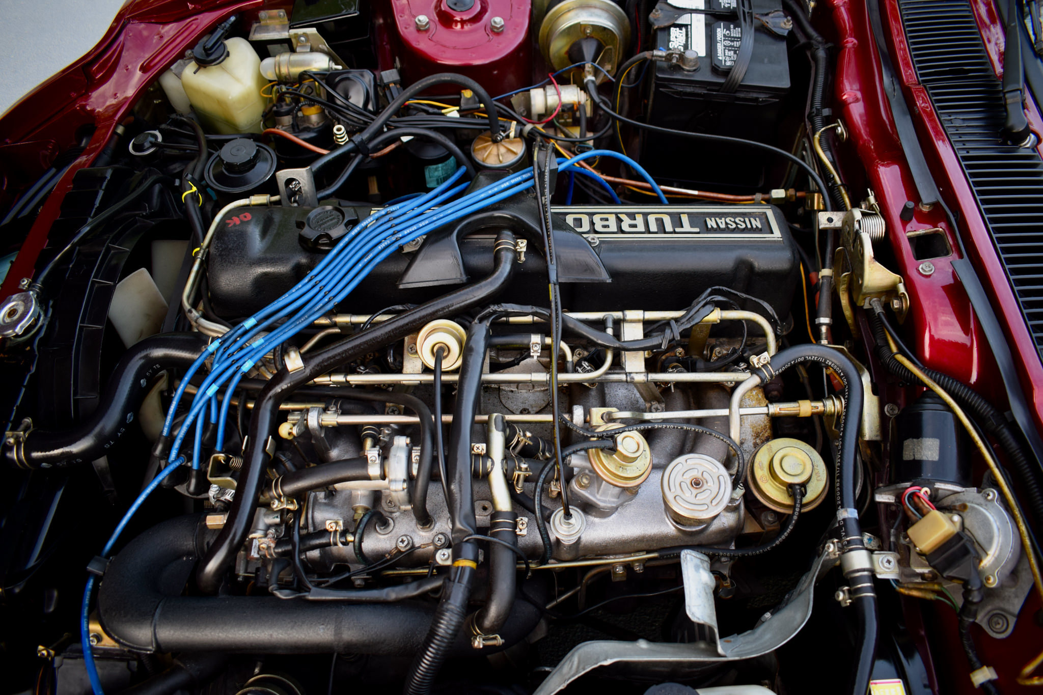

                        gemzed Il me semble que le manchon des Turbo est bien différent.
                        1982 Turbo:
                        Click image for larger version  Name:	Datsun-280ZX-Turbo-10.jpg Views:	0 Size:	612.8 KB ID:	304214

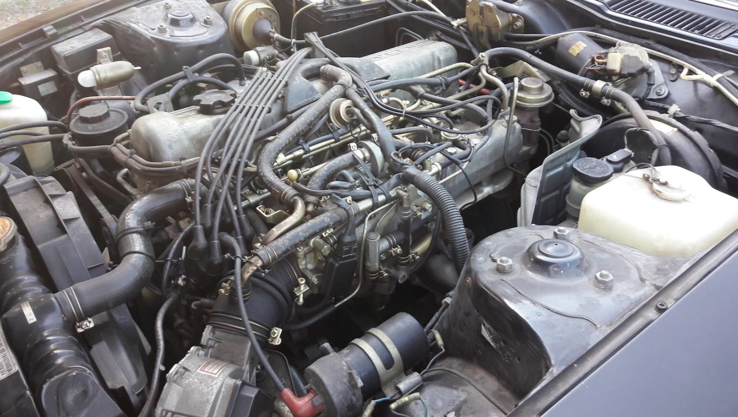

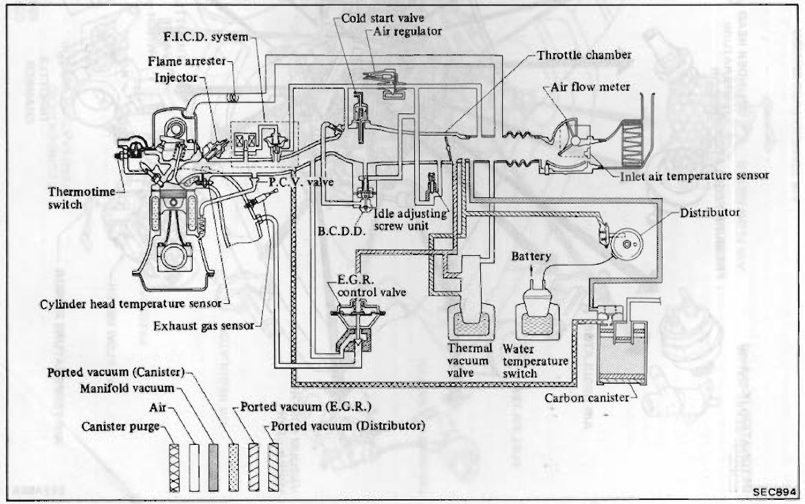

                        1982 Atmo, avec le système de dépollution évoqué plus haut (et donc les 3 sorties):
                        Click image for larger version  Name:	kjlkl.JPG Views:	0 Size:	206.1 KB ID:	304215
                          oui !!! bien sur .....celui du turbo est bien diffèrent !!! je suis OK ...mais j'avoue que je n'avais jamais regardé combien de bondes ......
Nom : 		turbo.png
Affichages :	244
Taille :		37,5 Ko

                          82 a 83 ...celui du turbo avec forme différente
