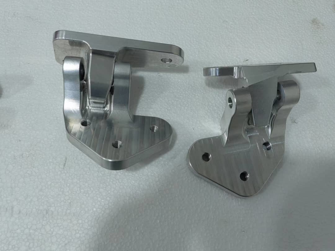

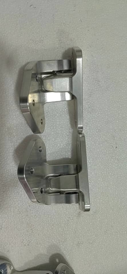

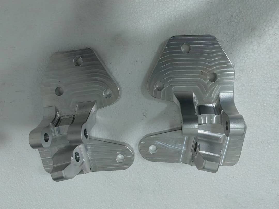

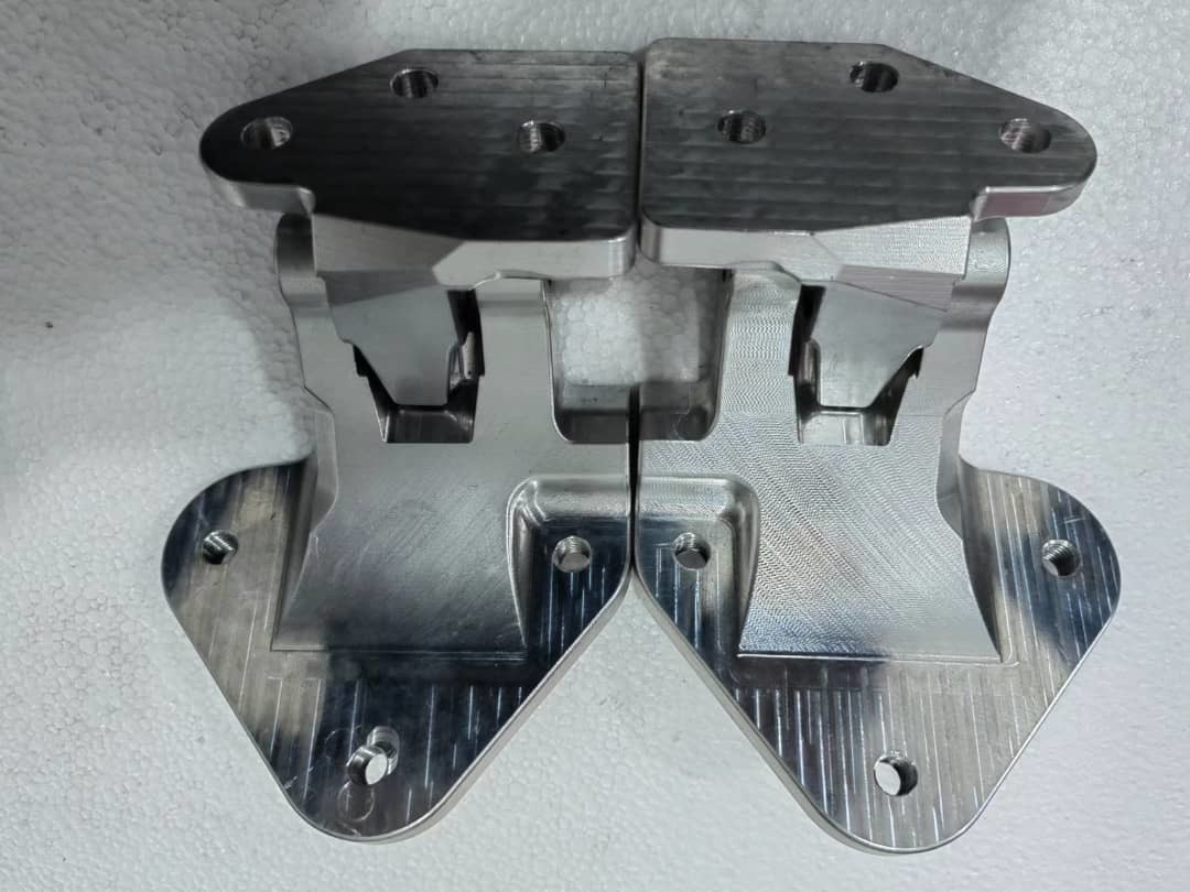

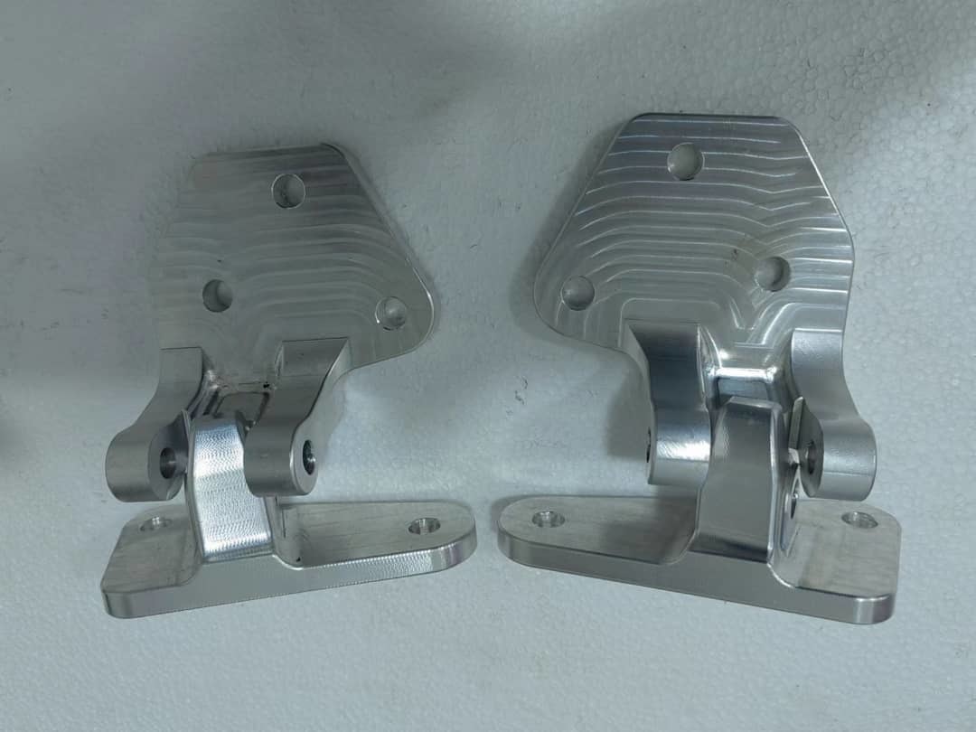

    Je testerai bientôt mes premiers prototypes.......de mes charnières de porte légères en alu CNC qui seront disponibles plus tard cette année pour tous les modèles S30 ; 240Z, 260Z, 280Z et les 2+2.
    Avantages ?
    Plus léger bien sûr - je m'attends à ce que les pièces définitives pèsent plus de 1 kg de moins par voiture.
    Ils ne rouillent pas et vous n'aurez pas besoin de les peindre.
    Ils sont beaux (même si je le dis moi-même ).
    Pas encore de prix mais restez connectés....
    Quel est la qualité des axes , comment sont ' ils montés ? avec bague , sans bague. y a t'il un graisseur ?
    Car c'est surtout l'usure des axes et par conséquence la prise importante de jeux des charnières qui est un problème et qui impose un remplacement, à mon avis .
    J'ai fait refaire les miennes à l'époque avec l'ajout d'un graisseur.
    Mais c'est vrai elles sont belles !!!
      Merci Michel.
      Je travail actuellement sur les axes....c'est un casse-tête
        Jolies pièces.
        Si ça peut rattraper le jeux de mes portes, alors je peux être client...
          Belle usinage, des que les axes seront éprouvés, je suis preneur....
            Belle initiative
              Pourquoi pas, elles ont l'air pas mal du tout !
