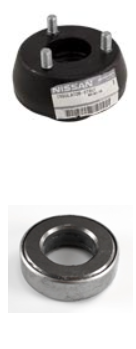

    Salut les Gars et les Gattes,
    Depuis le retour du Mans Classic j'ai un sale bruit à l'avant dès que la route n'est pas un billard.
    J'ai remplacé mes rotules de direction intérieures, y a du mieux mais c'était pas ça...

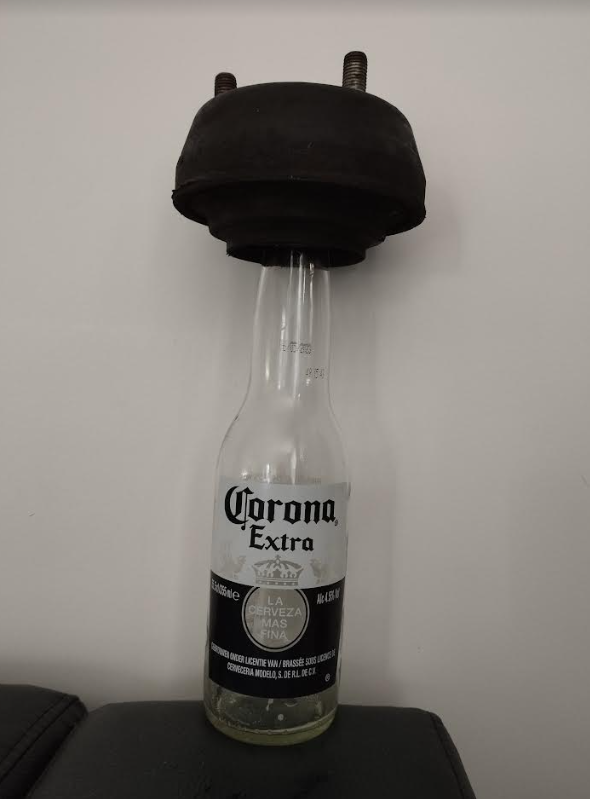

    Je viens de démonter la tête d'amortisseur et j'ai du jeu au niveau de la coupelle d'amortisseur, le roulement bouge un peu dans la coupelle et le roulement lui même a du jeu.
    A chaque ralentisseur, j'ai l'impression de prendre un coup de marteau métal contre métal.
    Franchement c'est pas flagrant quand je le bouge à la mano mais c'est le seul truc que j'ai pas changé à l'avant!
    Alors ma question est simple, est-ce que quelqu'un à ça sous le coude?

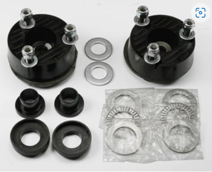

    N'importe quel système de remplacement me va, origine, polyuréthane, street camber kit genre MSA par contre pas de modification, soudure...
    Merci
    Bon weekend!
    A bientôt
    Simon

    Si besoin, j'ai ça en stock en France (les butées en origine, les roulements en KYB). Expédiés lundi, t'as ça mercredi

        Je les ai ajouté aujourd'hui J'avais oublié de les ajouter au catalogue.
        Ils sont à 23.40€ttc. Ce qui coûte cher, c'est surtout les butées caoutchouc... On ne les trouve plus qu'en origine.
