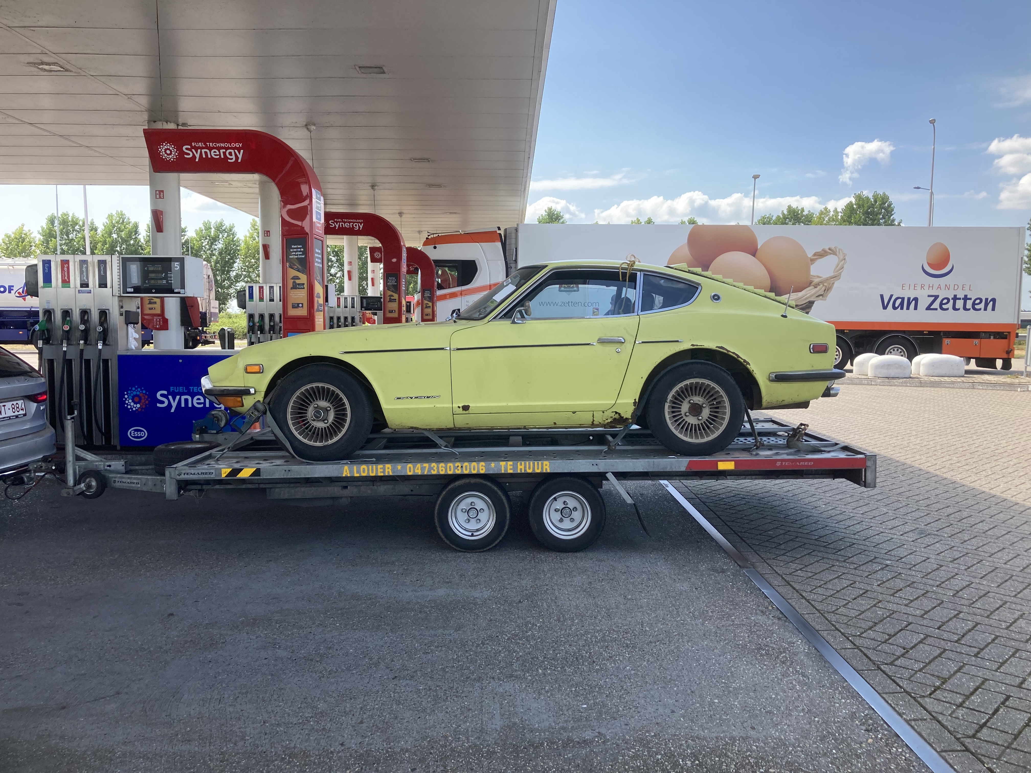

ID : 			305566Incroyable d'avoir un historique comme ça ! le gars a tout dessiné de ce qu'il changeait, entretient fait régulièrement, moteur reconstruit à 118 000 miles il en possède 220 000 (oui c'est quand même beaucoup) mais avec un propriétaire maniaque comme ça, je ferme les yeux

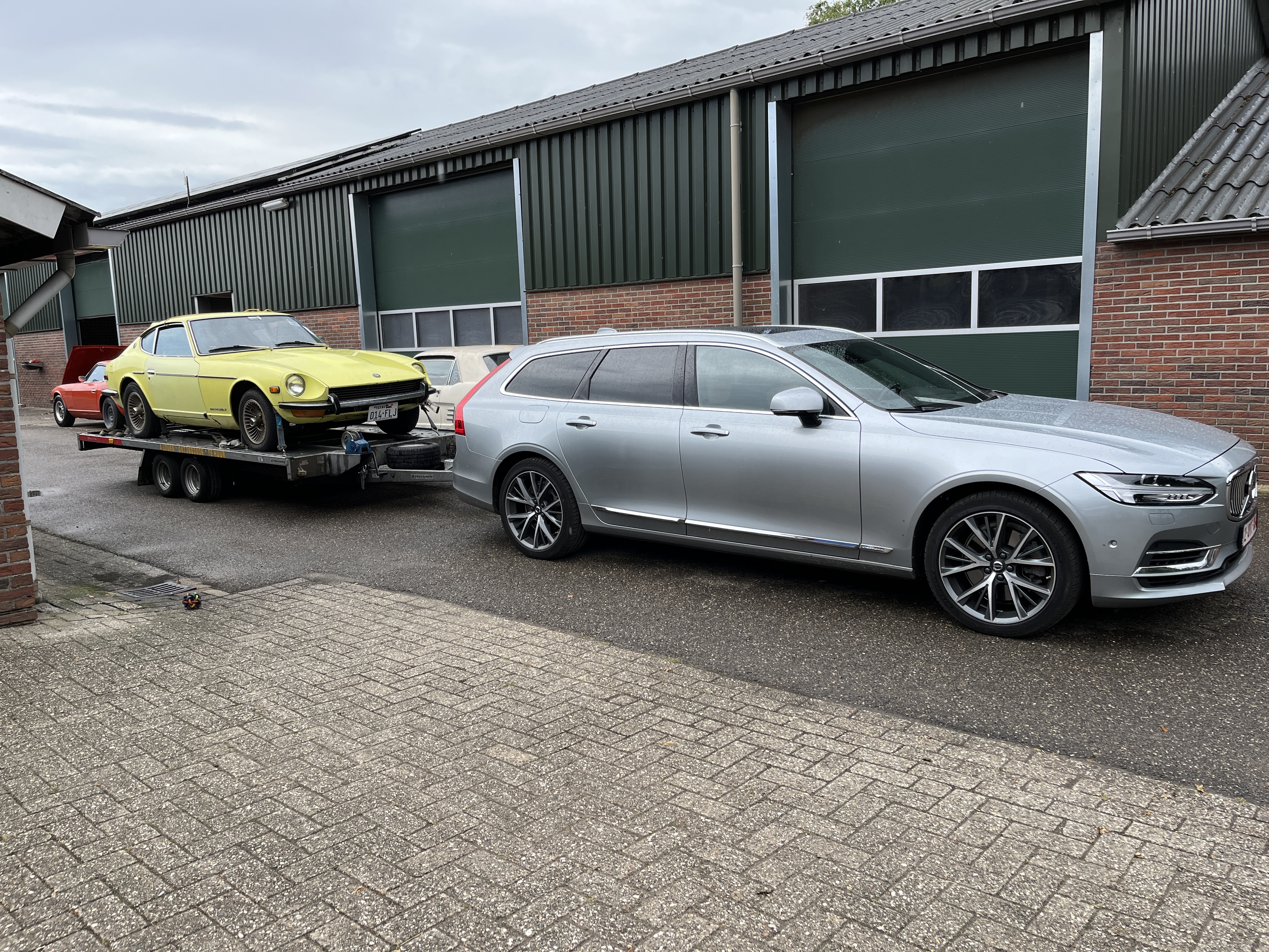

    Nous voilà propriétaire d'une magnifique Datsun 240z Jaune citron de 1972 1ère main négocié à 16500

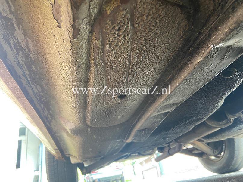

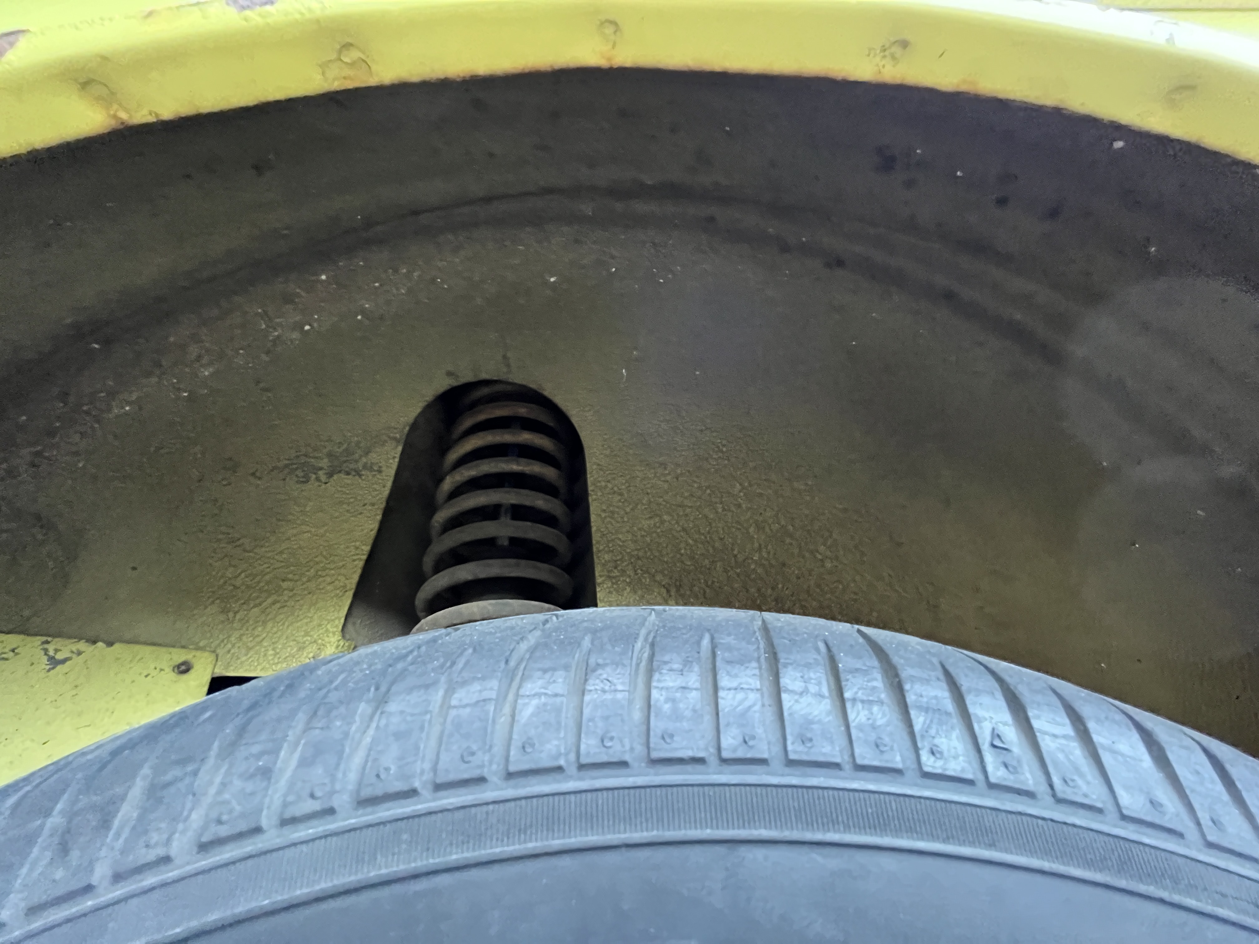

    Concernant le plancher, j'ai soulevé les tapis etc j'ai pas vu de corrosion, je connais un peu là ou je dois aller voir précisément mais je ne suis pas un fin connaisseur, spécialiste,...
    Donc oui il peut y avoir des surprises

ID : 			305549Heureusement pas de grande surprise mais le vendeur fait bien les choses, quand il reçoit la voiture il fait énormément de photos donc ça aide pas mal de savoir les choses à refaire avant de l'acheter.

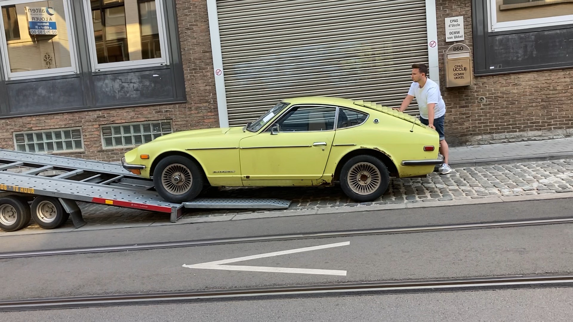

ID : 			305550La voiture étant bien arrivée à Bruxelles

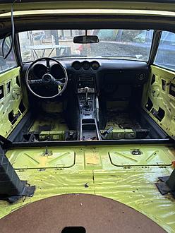

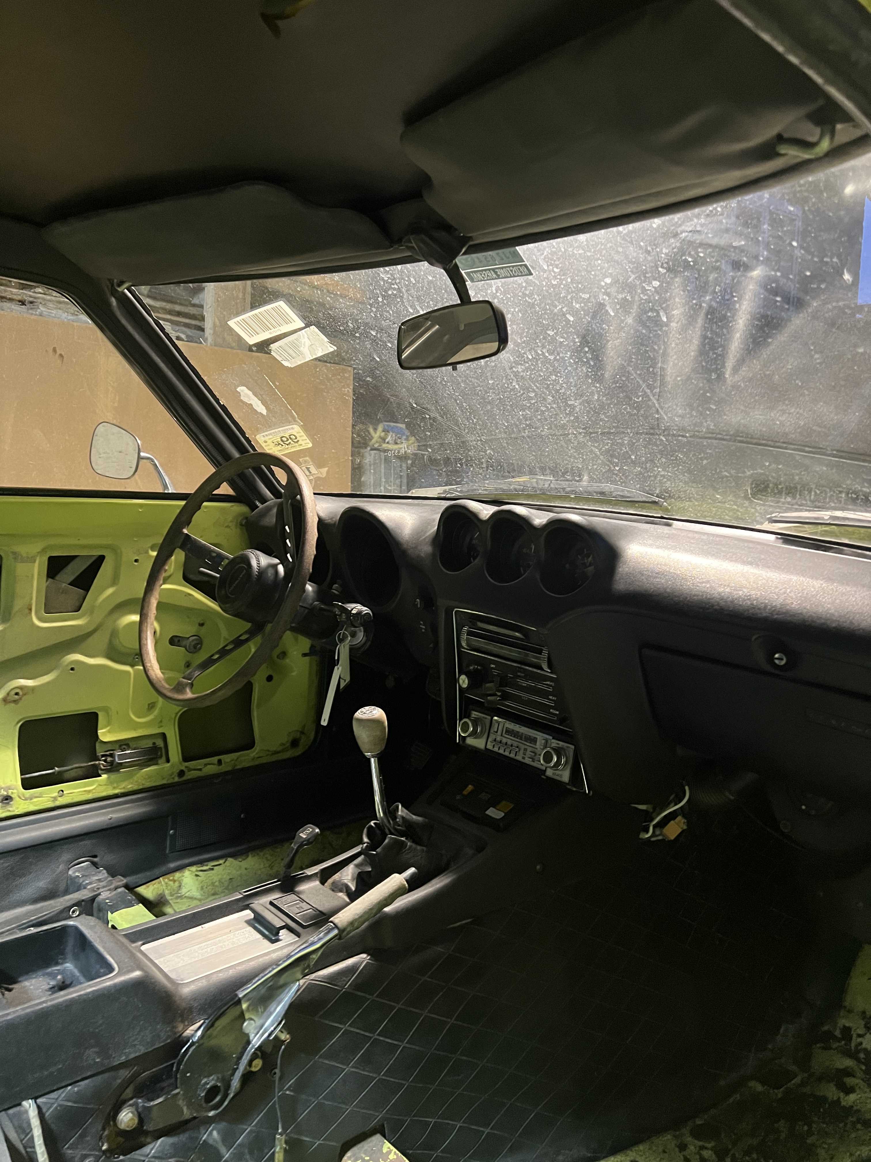

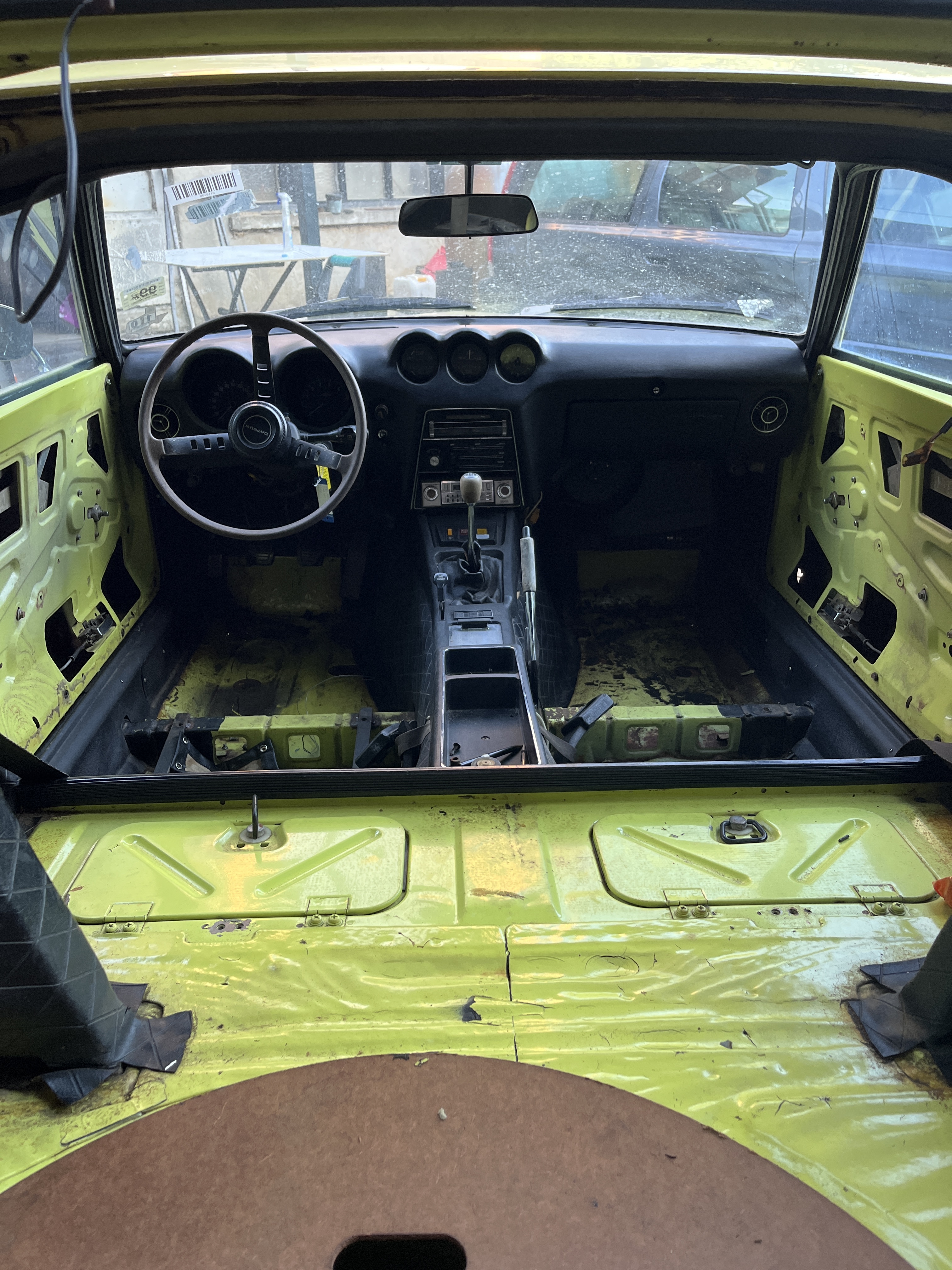

    On commence à enlever une partie de l'intérieur comme les sièges, moquettes, isolation (qui sent le rat crevé), quelques garnitures, mais pour l'instant on ne pense pas enlever le tableau de bord car on a peur de la complexité.

    La bonne nouvelle c'est qu'on a pas trouvé beaucoup d'autre surprise en termes de rouille, juste un tout petit point sur le plancher mais vraiment pas méchant.

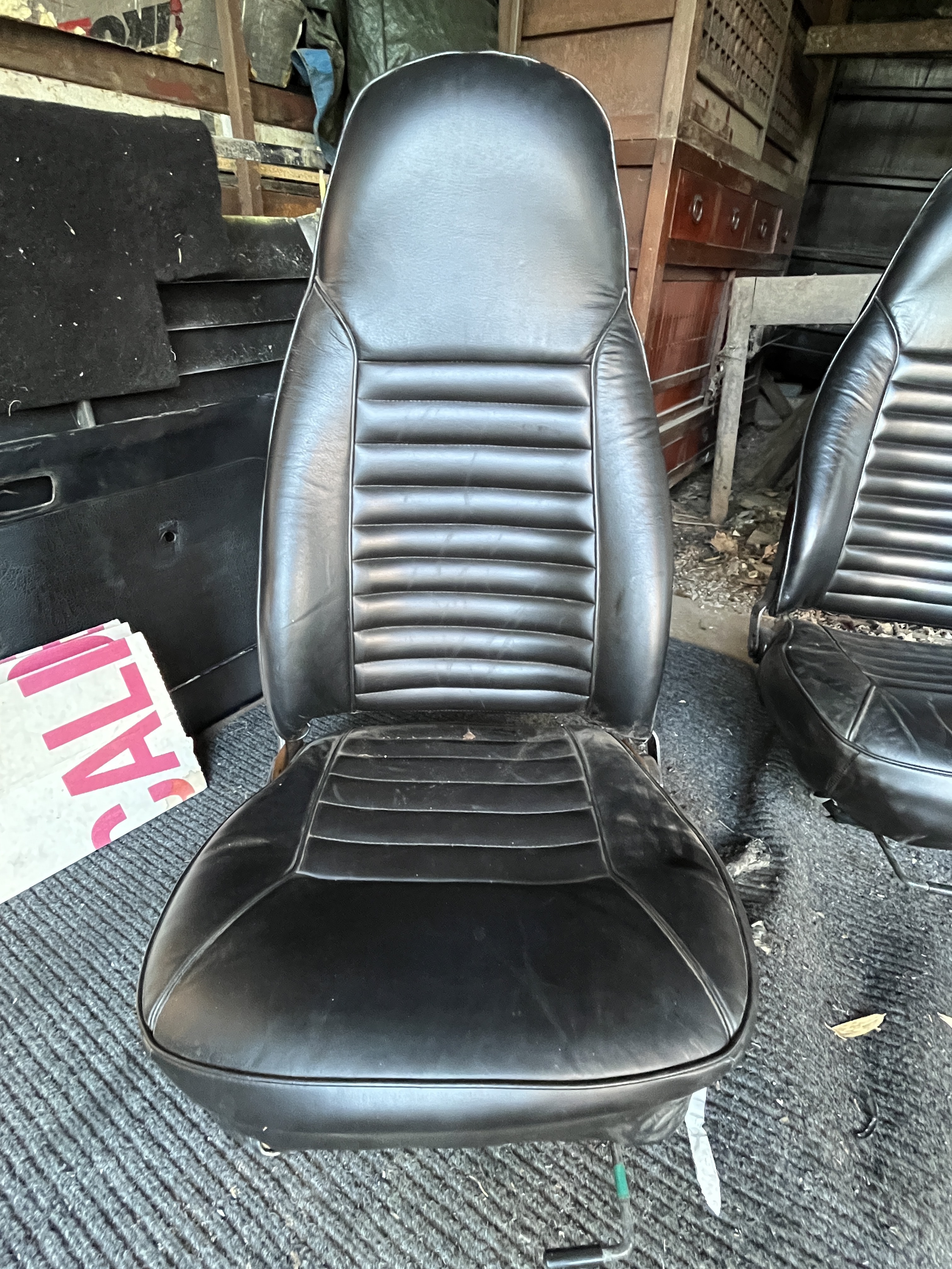

    Autre surprise positive, les sièges ont été refait pas le gars au US et bien refait ! Mousse changé, beau cuir, franchement je les trouves même plus joli qu'à l'origine.

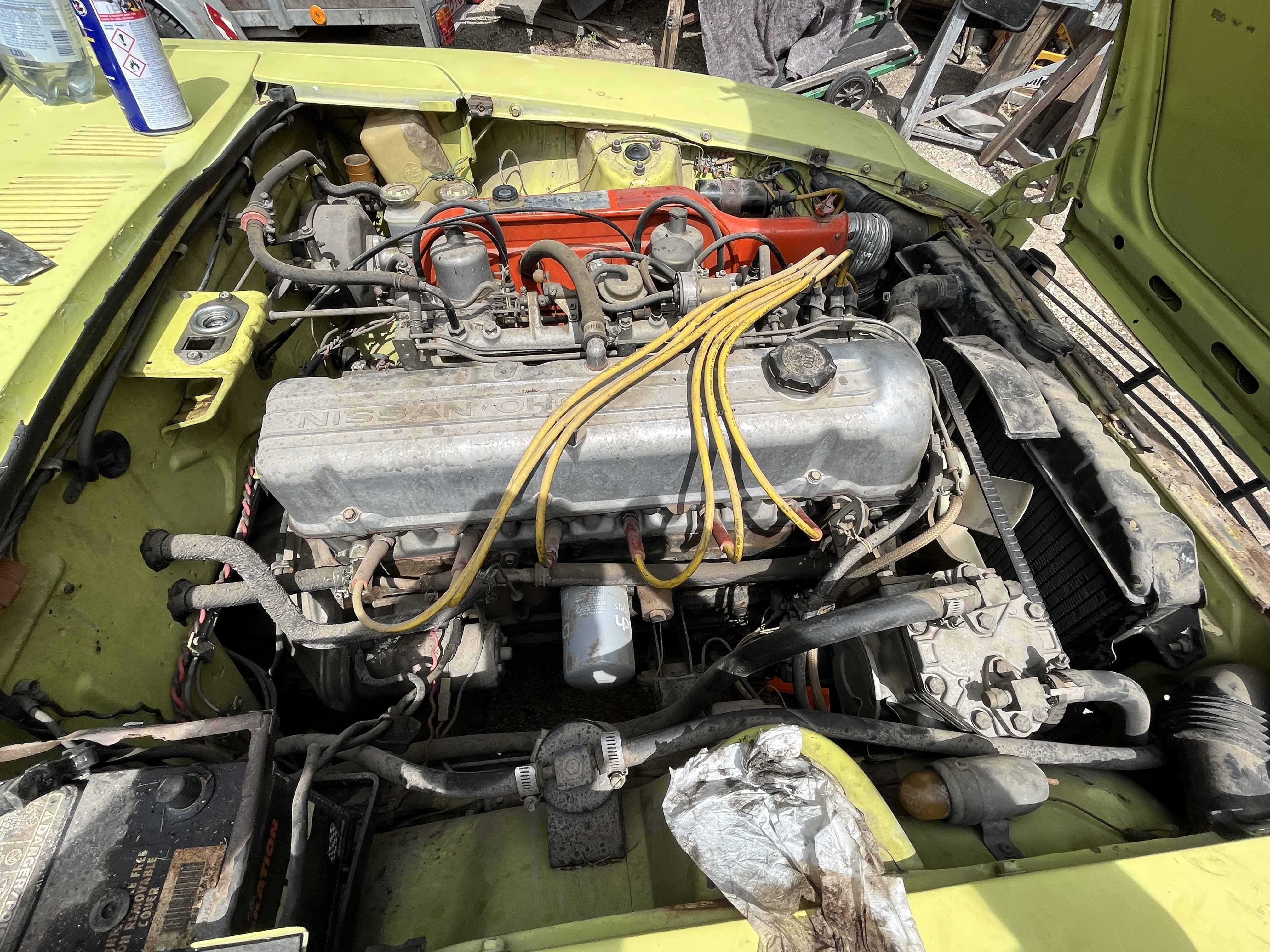

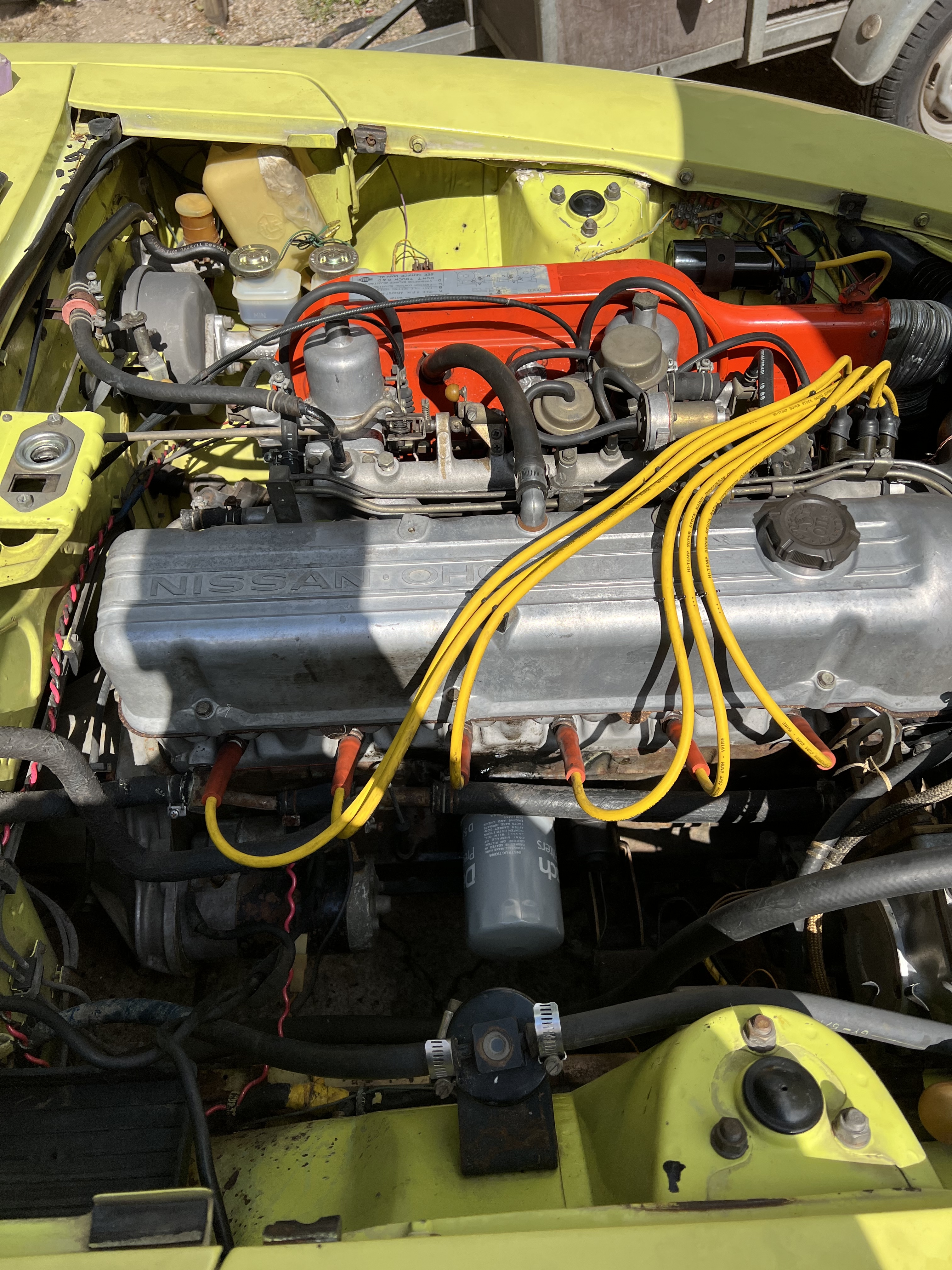

    Le moteur n'est pas grippé cependant elle n'a pas tourné depuis 1990, c'est notre priorité pour l'instant redémarrer le moteur.

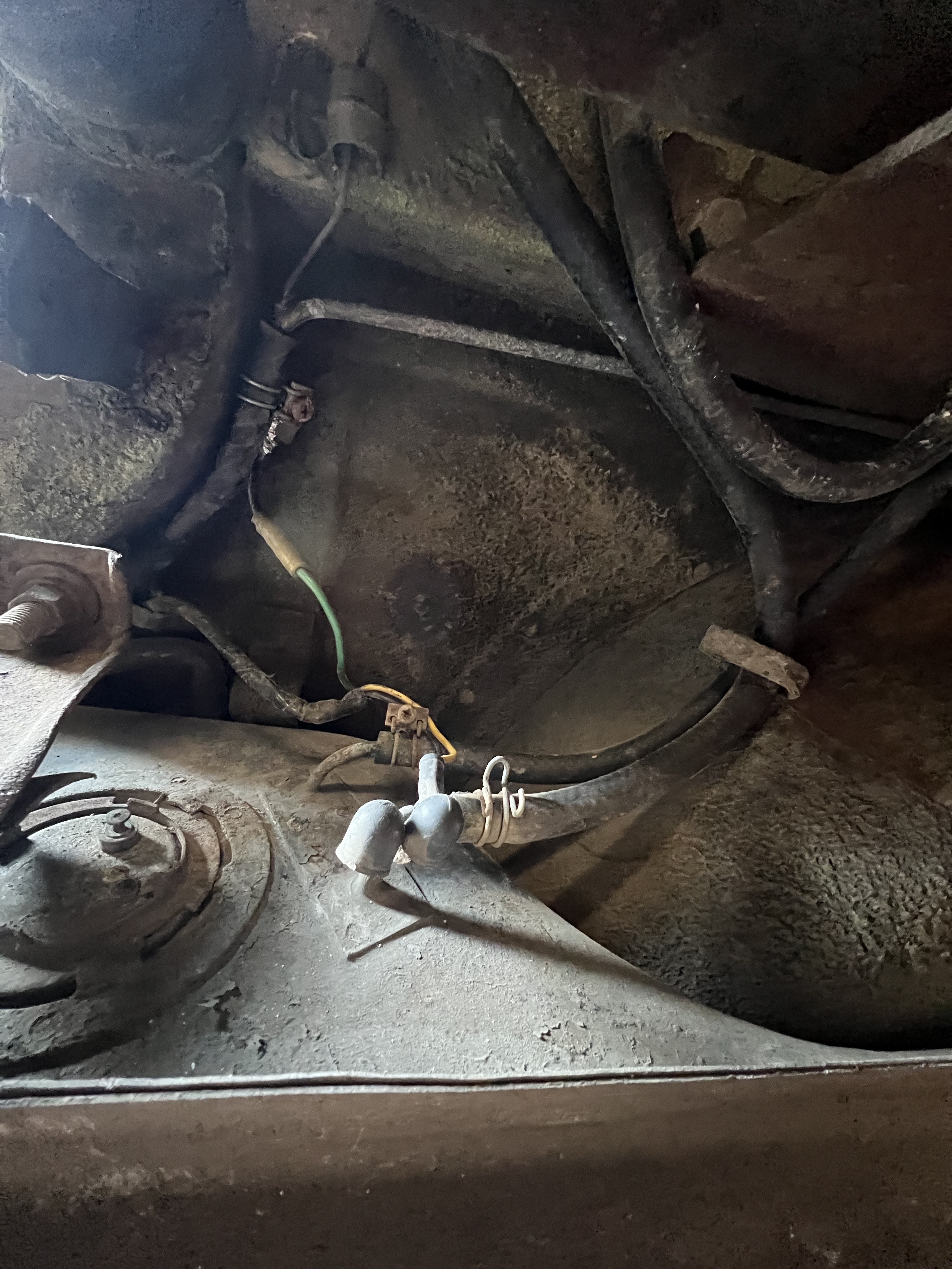

    Nous avons nettoyé la voiture enlevée donc quelques garnitures et commencé à enlever le réservoir de fuel pour voir son état et pour lui remettre une peinture fraiche !
    En tout cas la voiture à été entretenue car les durites qui part du réservoir on été changées je pense ainsi que le filtre à fuel le gars avait mit un filtre sport je pense (ceux en alu) dite moi si je me trompe. je pense changer toutes les durites ainsi que les durites essence préventivement.

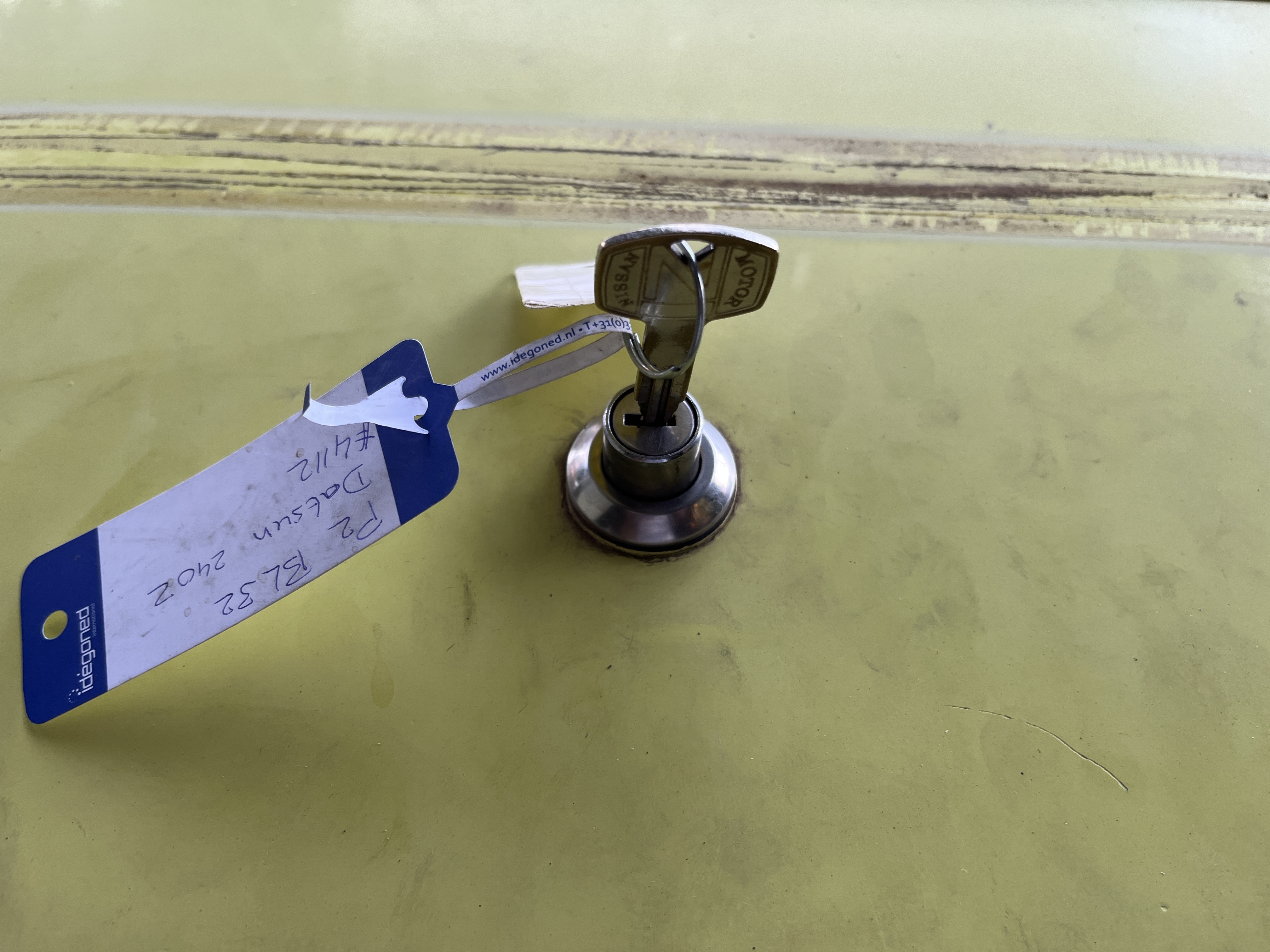

    Par contre pour l'instant on a découvert un point faible évidement ça pouvait pas être tout rose, quand on à acheter la voiture le vendeur nous à donné une seule clef, celle ci fonctionne sur le magnetto et la porte conducteur par contre ne ferme la porte passager et le coffre j'aurais besoin de vos conseils car je sais pas si je dois changer tout le système ou refaire une clef (j'ai vu des clefs gauches et clefs droites sur des sites mais je ne sais pas si c'est ça) d’ailleurs la porte conducteur ferme pas et quand j'insère la clef ça ne tourne pas pour la locker si vous savez m'aider ça serait top ! Car c'est vraiment le point qui me fait peur, et du mal à accéder au système. Cliquez sur l'image pour la voir en taille réelle

    Concernant tes clés, il y a une clé pour le contact et une clé pour les portières, le coffre et la boîte à gants. Si tu as celle du contact c'est le principal. Pour le reste, il doit être possible de remplacer les barillets des portes et du coffre, ça doit se trouver ... Pose la question à Wesley du club, il a des solutions ... sauf s'il est en vacances !

      Pour les barillets sans clefs, le plus simple et économique et de se rendre chez un bon serrurier/cordonnier avec un des barillets, et il devrait pouvoir reproduire la clé à partir de ce dernier.
      Sinon, il faut changer tous les barillets... (sous réserve de disponibilité)

      Les bons serruriers le font je confirme j'avais paumé mon unique clef.
      Obligé de crocheter à l'ancienne avec un ceintre lol.
      pour les weber on est quelque un à en avoir, attention c'est pas de la tarte
      Pour les autres problèmes de clef vérifie déjà la tringlerie, si le barillet n'est pas bien installé ça marchera pas.

      Pour les clefs, à l’origine, toutes les serrures ont la même clef
      mais au gré des changements de neimann ou autre, les clefs se multiplient
      j’ai donc 1 clef pour le neimann et 1 clef pour le reste
      À savoir que les clefs de Z sont telles que la même clef ouvre plusieurs autos…
      donc plusieurs solutions :
      refaire une clef par un serrurier
      Changer les serrures orphelines (qui sont déjà dépareillées a priori puisque ta clé ne les ouvre pas)
      Essayer la clef des potes pour trouver le modèle à dupliquer
