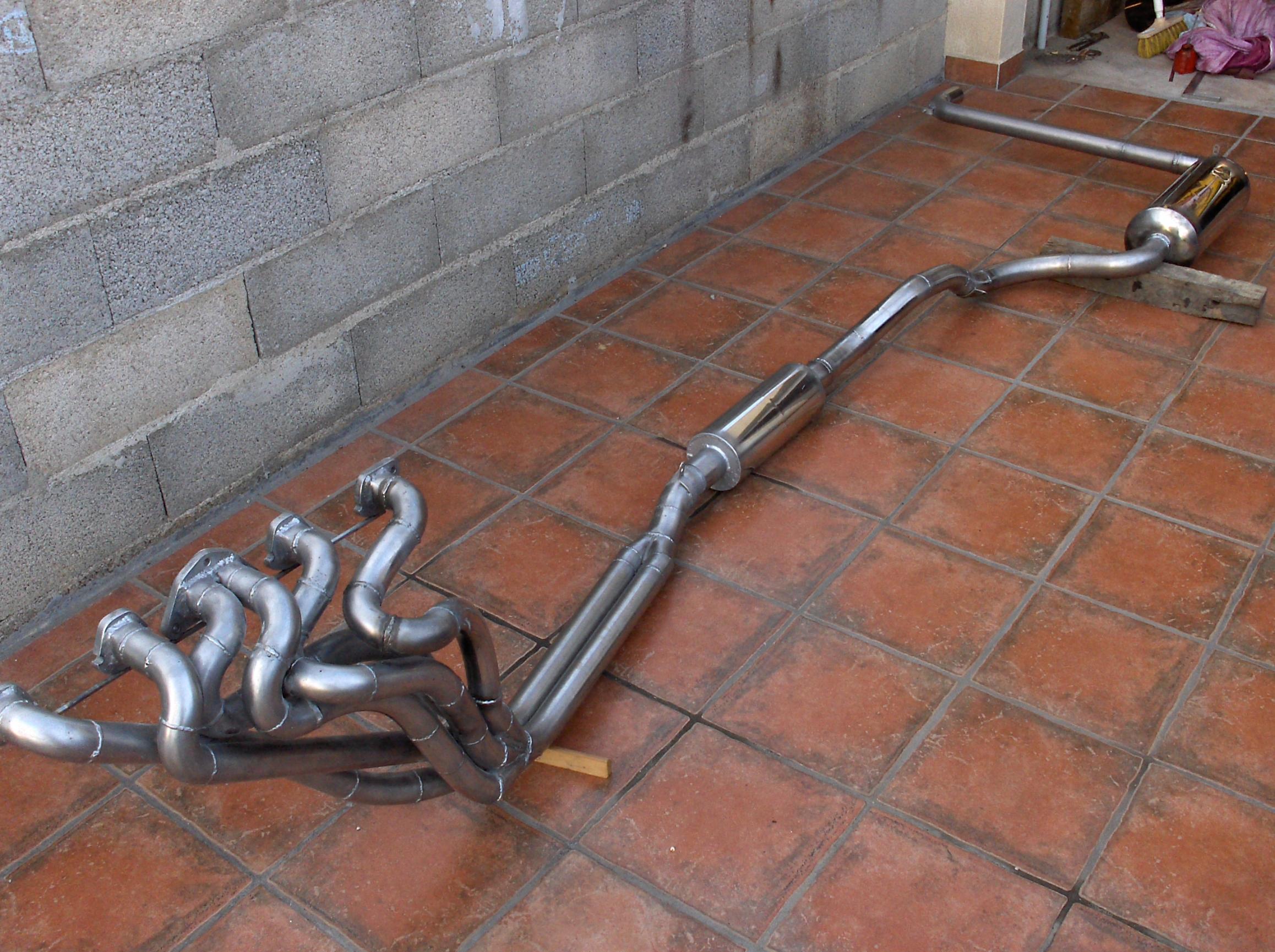

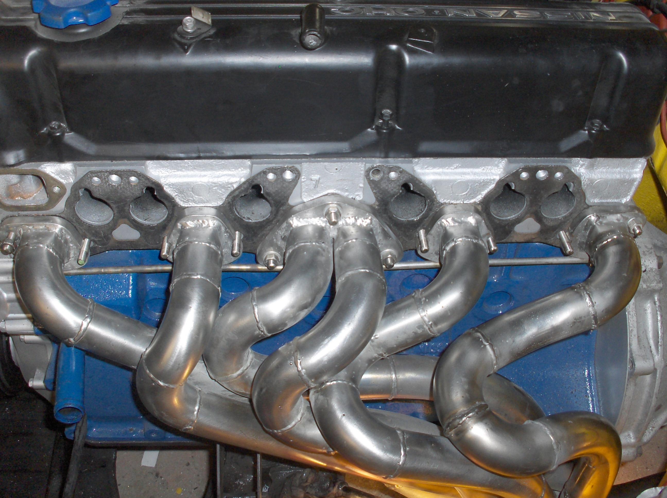

dis-moi nissag ça ressemblerais pas un peu a ce bestiaux ce que tu me disais

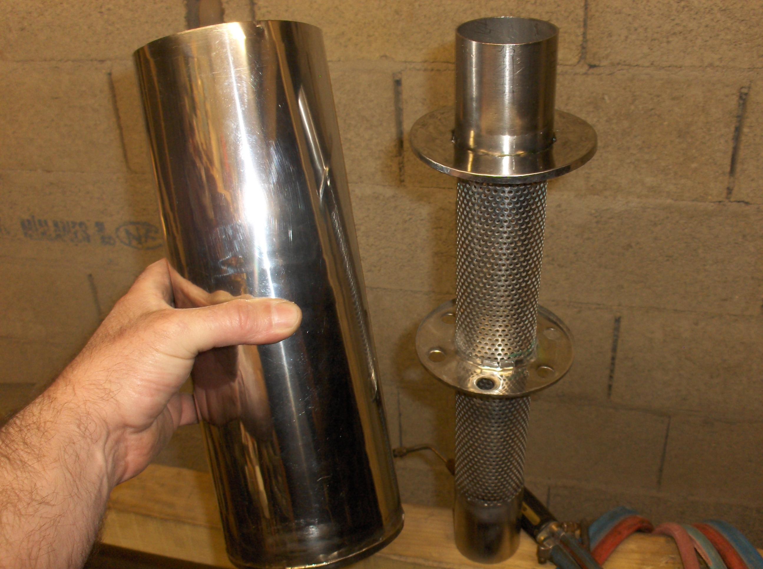

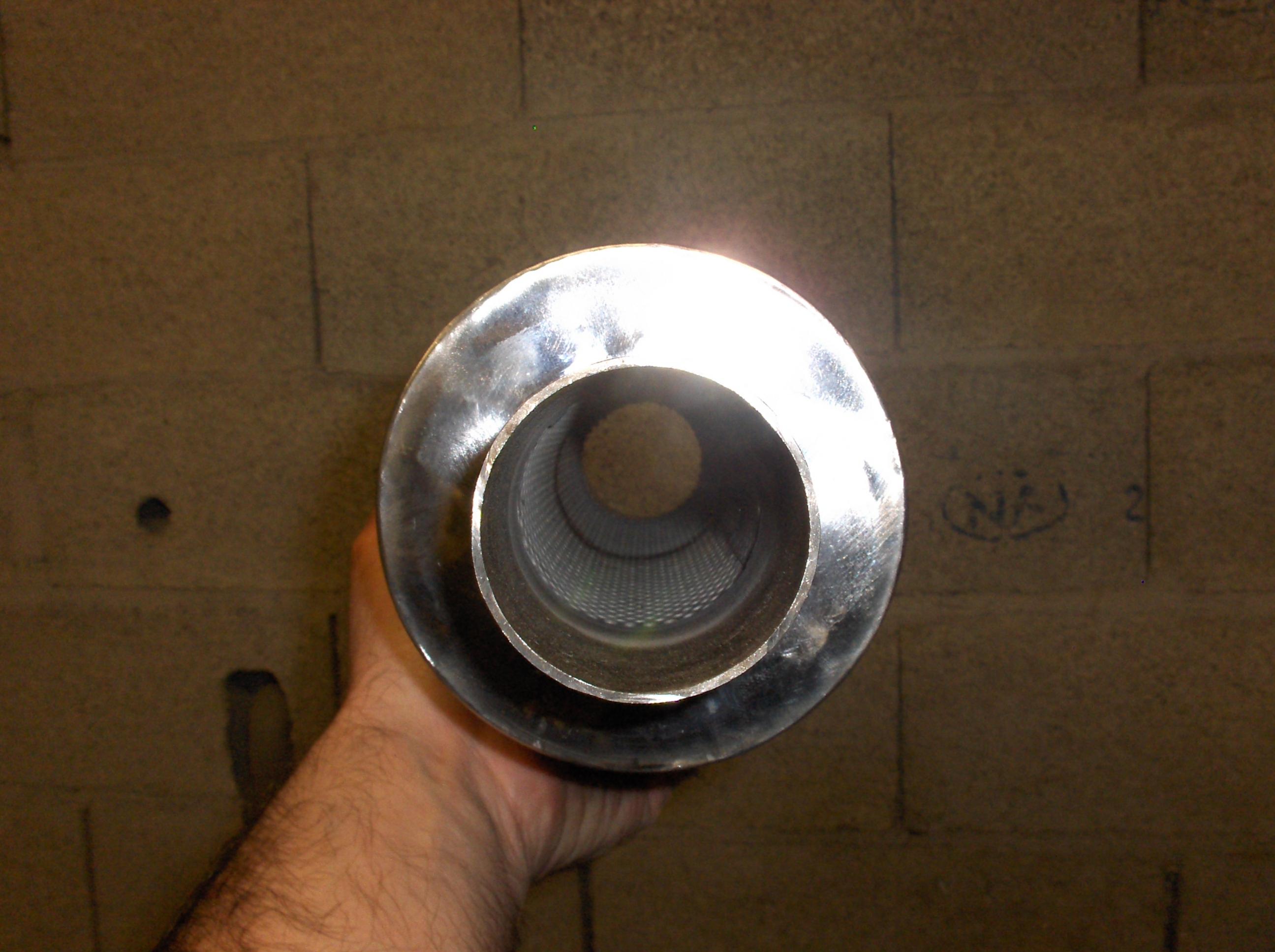

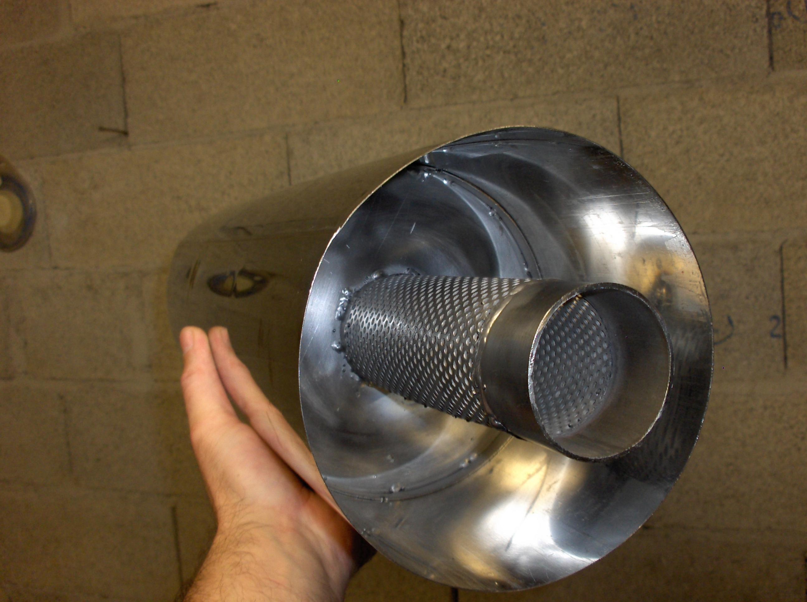

coupe feu central en cours de realisation, donc comme a l'origine mais sans laine de roche bonjours les hautes frequences... c'est les oreilles qui vont aimer. tout est fait main même le cylindre perforée est une plaque au depart on voit un morceau au fond. 100% inox.

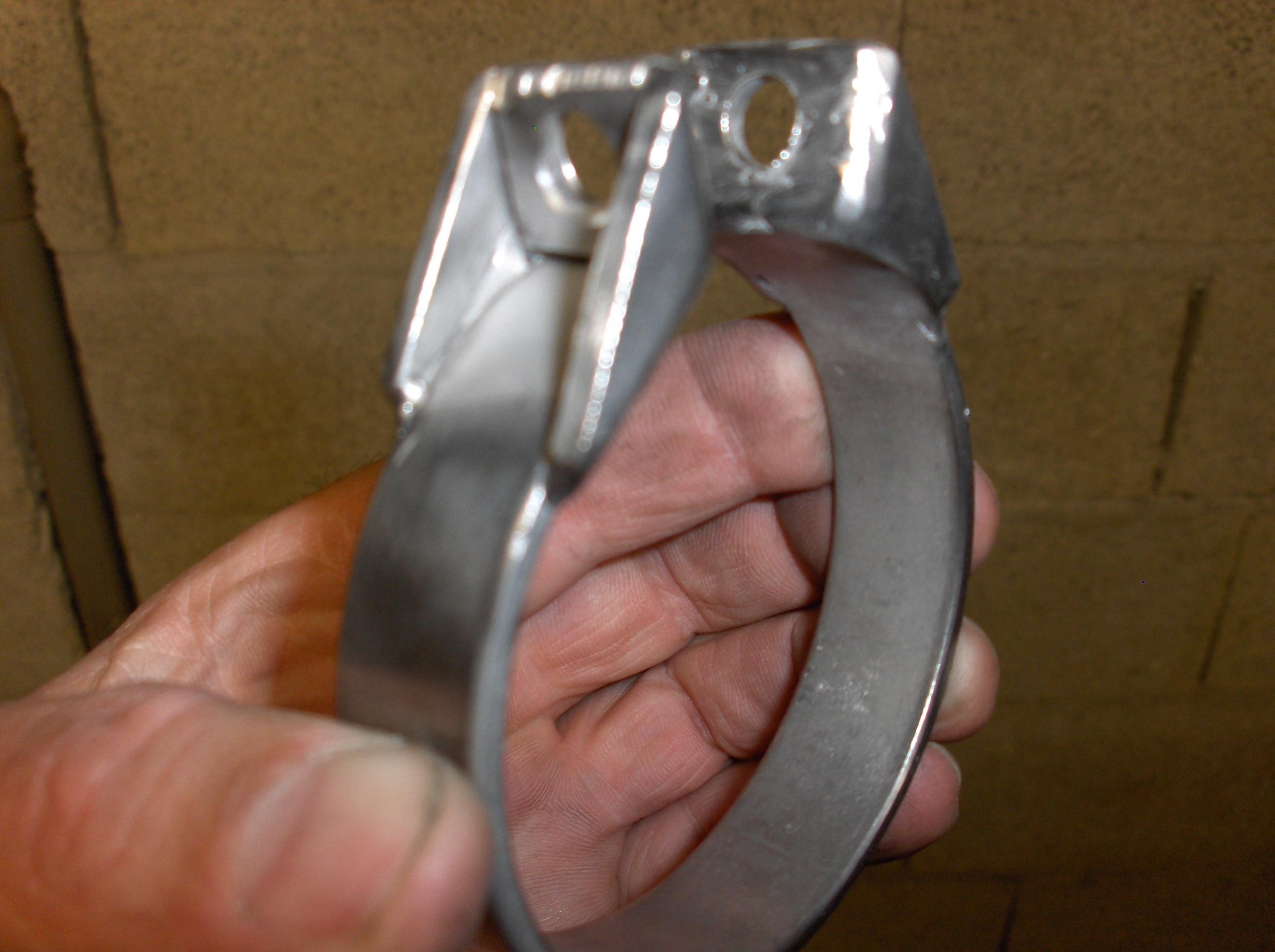

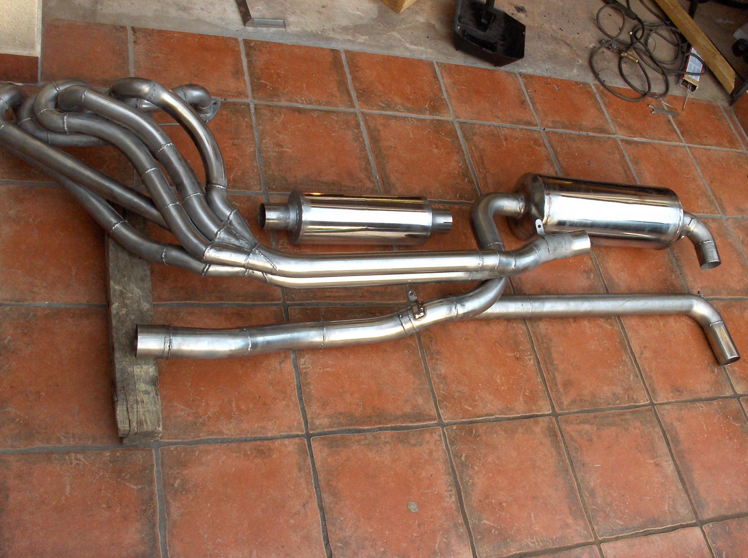

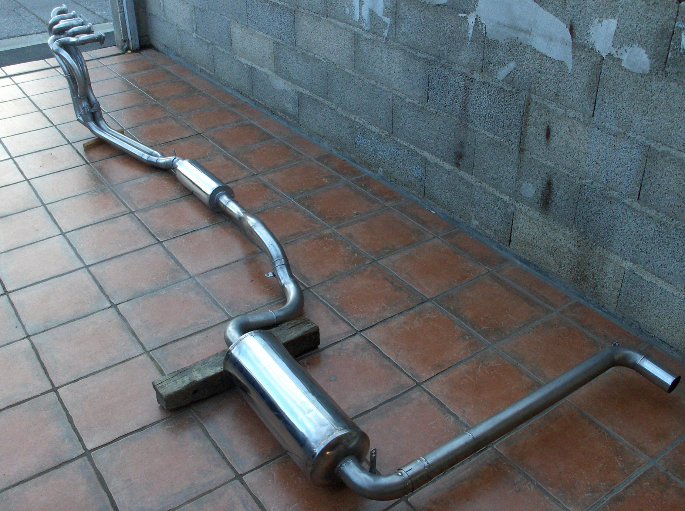

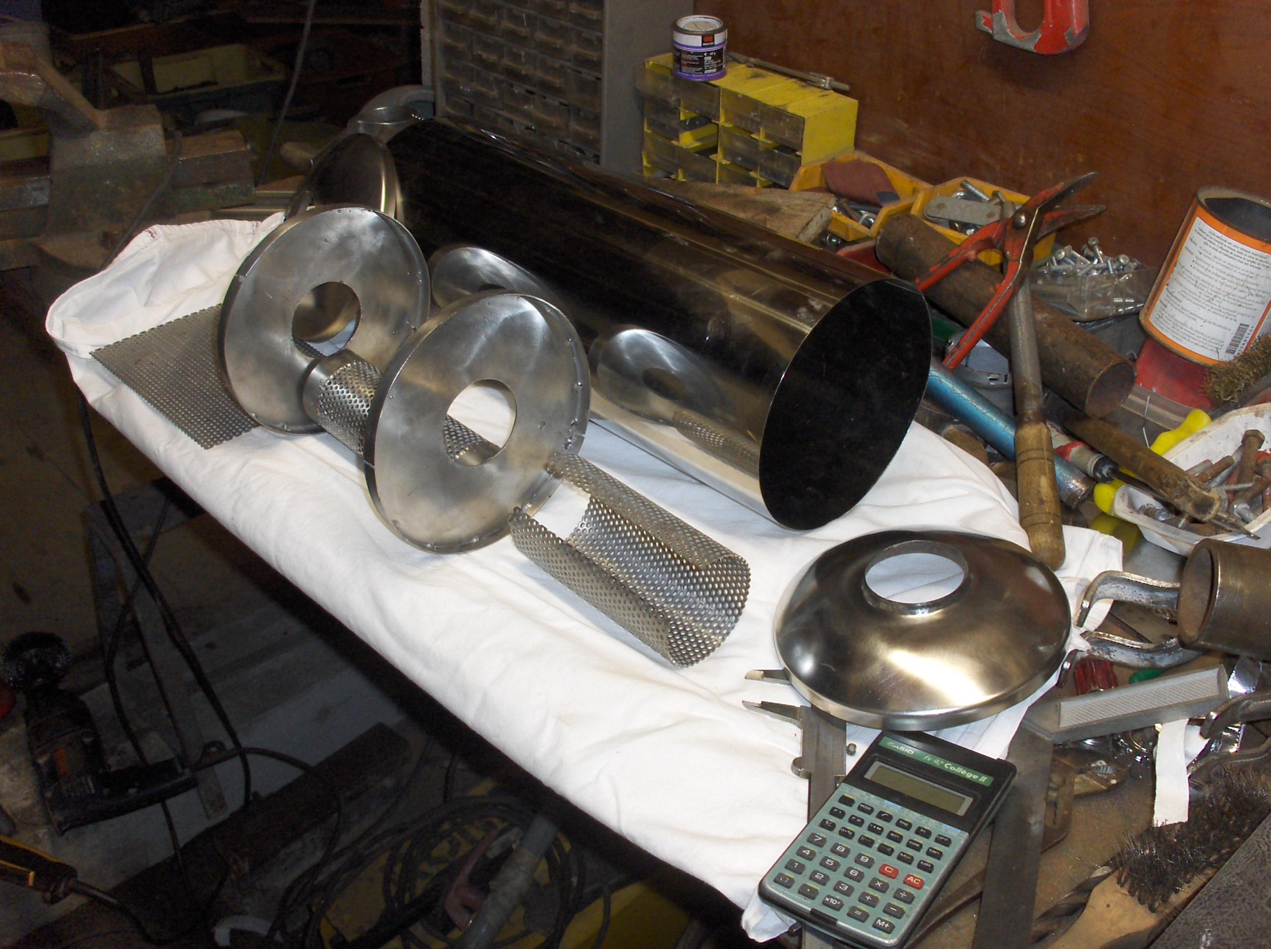

je voulais poster la ligne finie mais comme j'y travaille qu'a temps perdu et que ça n'avance pas, je vous montrerais morceau par morceau helas.

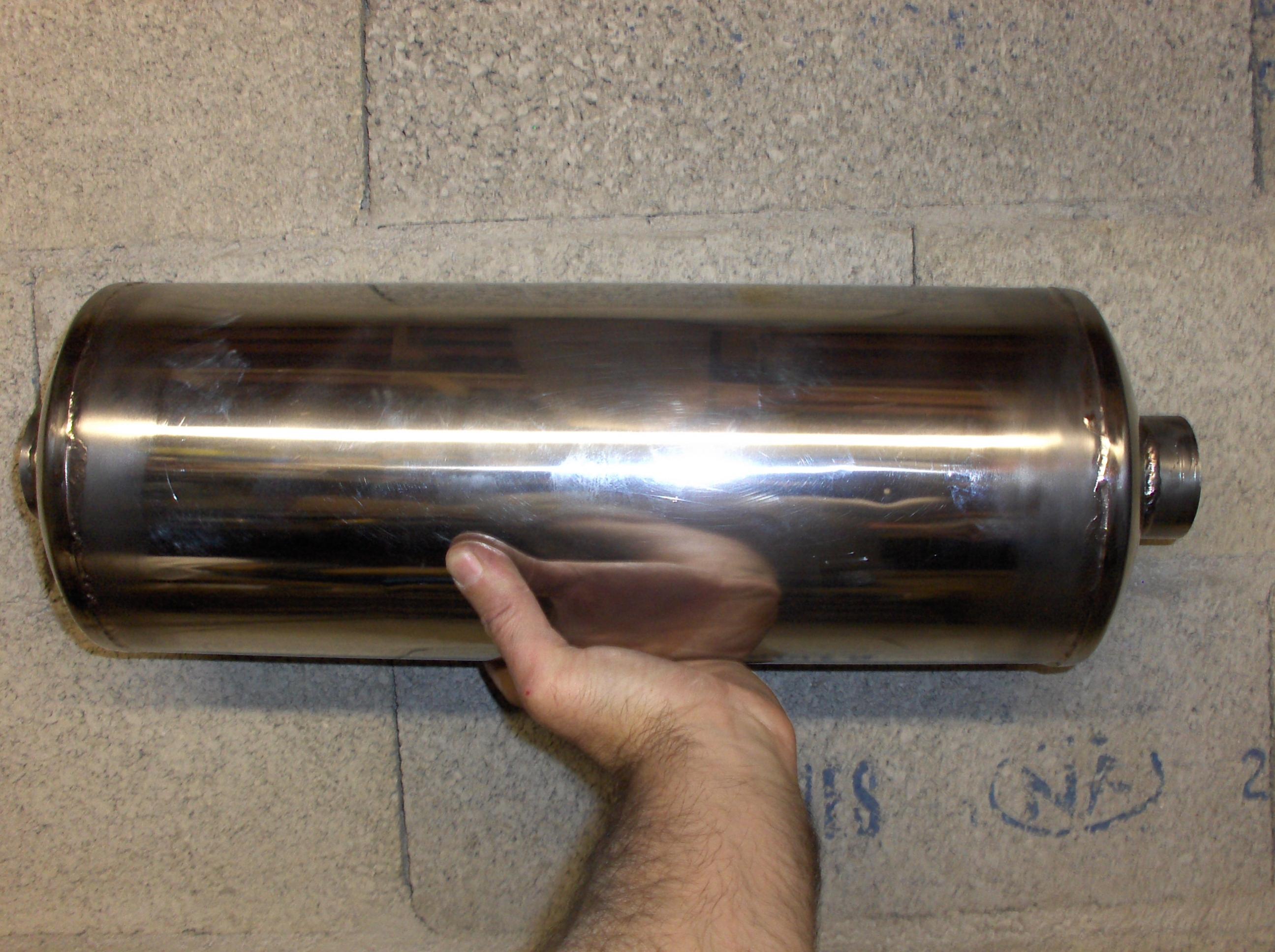

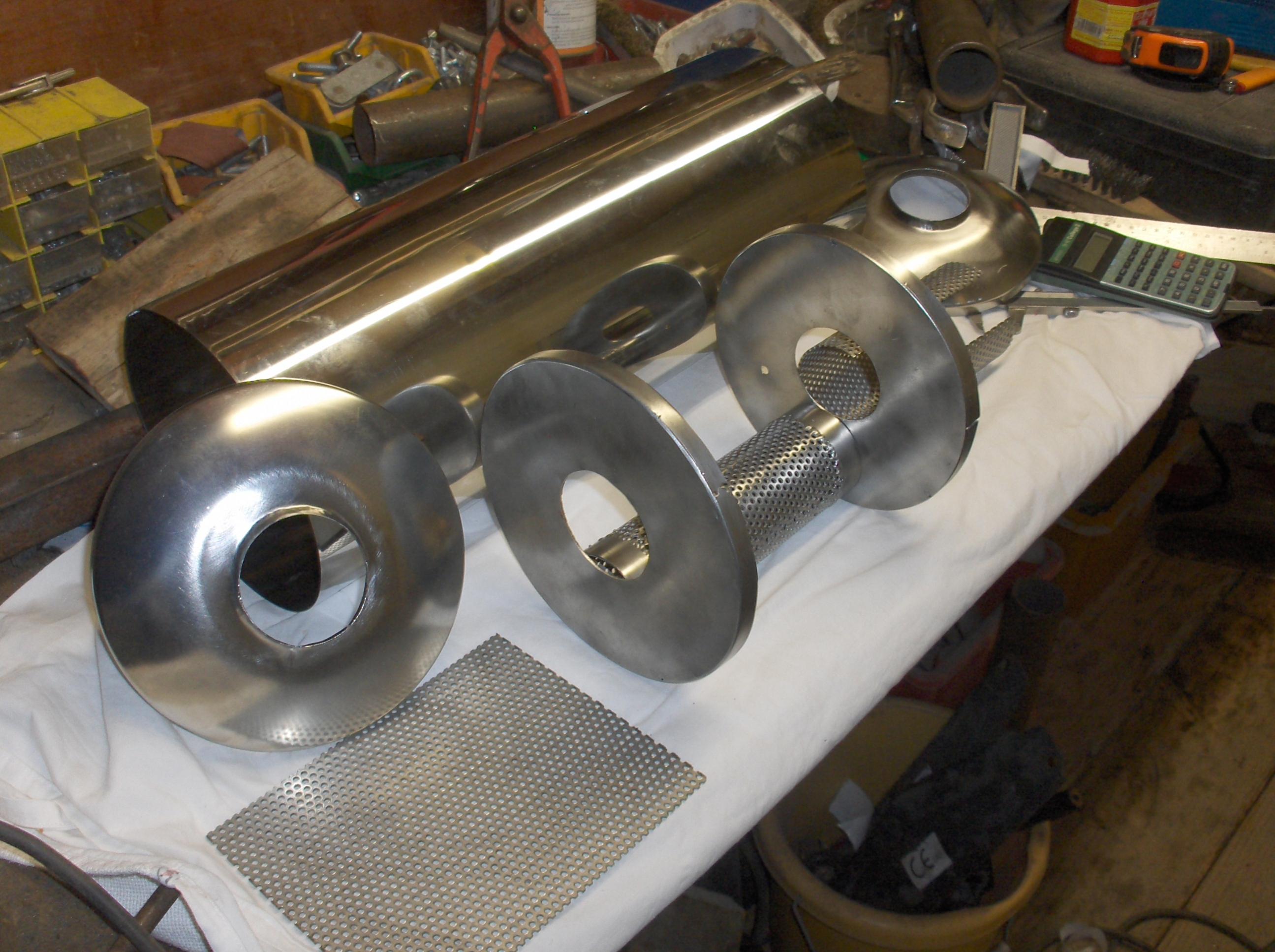

 c'est les oreilles qui vont aimer. tout est fait main même le cylindre perforée est une plaque au depart on voit un morceau au fond. 100% inox.je voulais poster la ligne finie mais comme j'y travaille qu'a temps perdu et que ça n'avance pas, je vous montrerais morceau par morceau helas.
 c'est ça le prototype toujours une me.de que t'avais pas prevu.

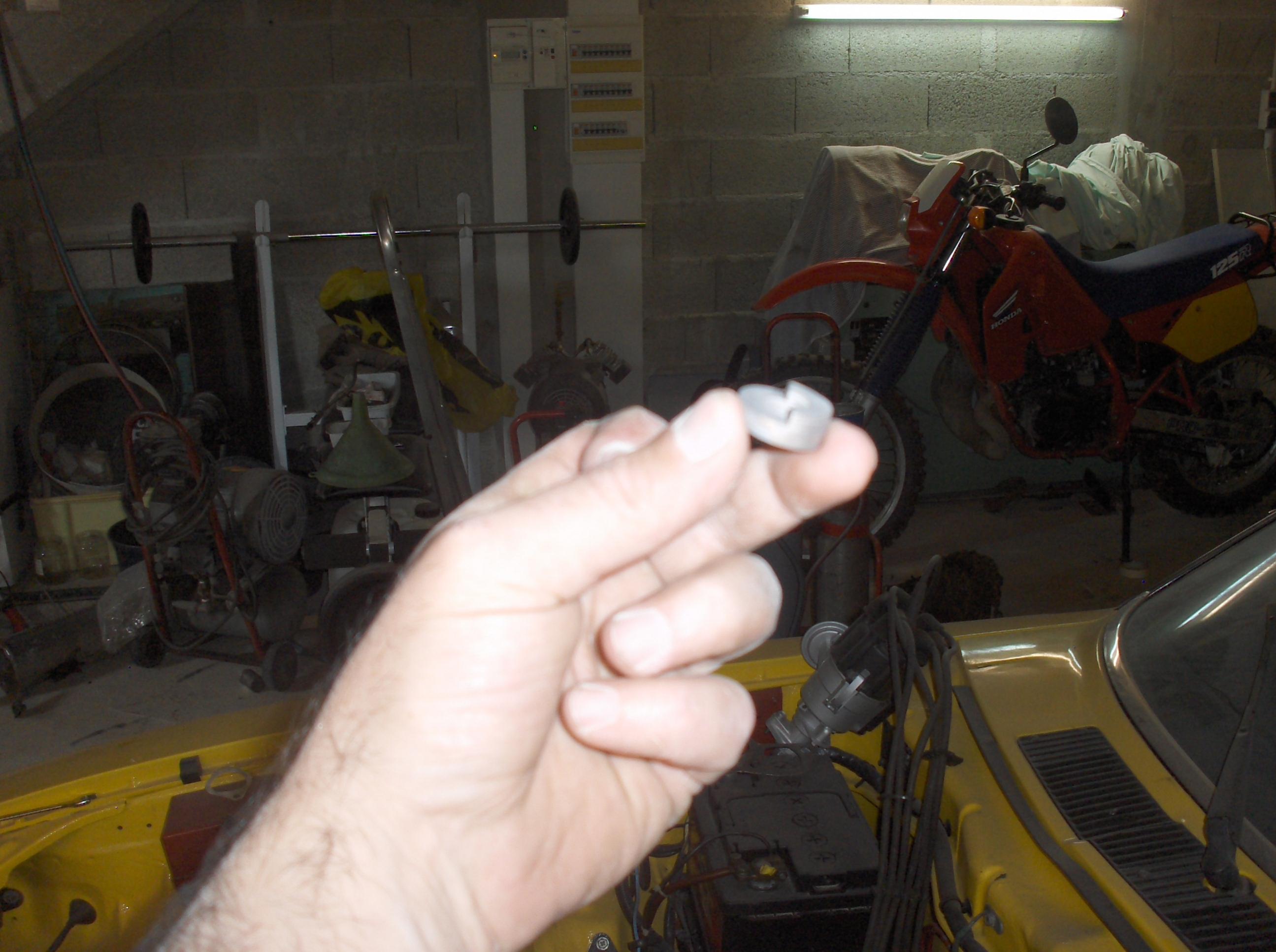

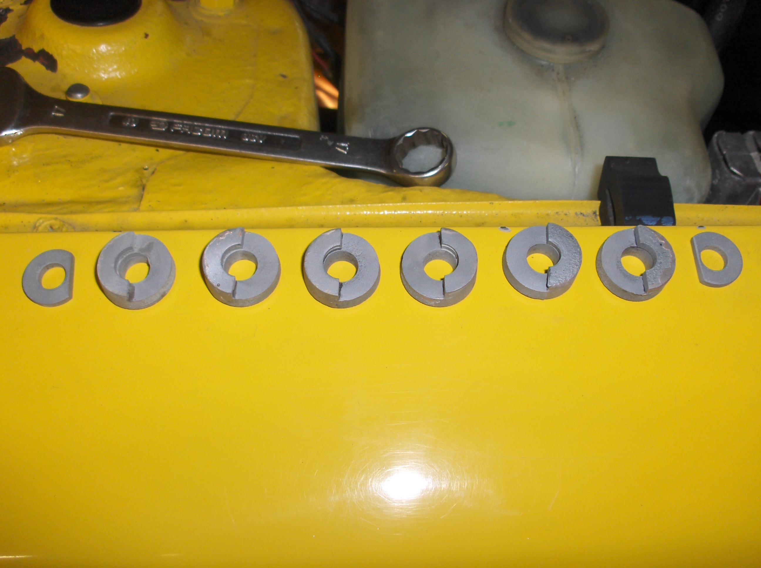

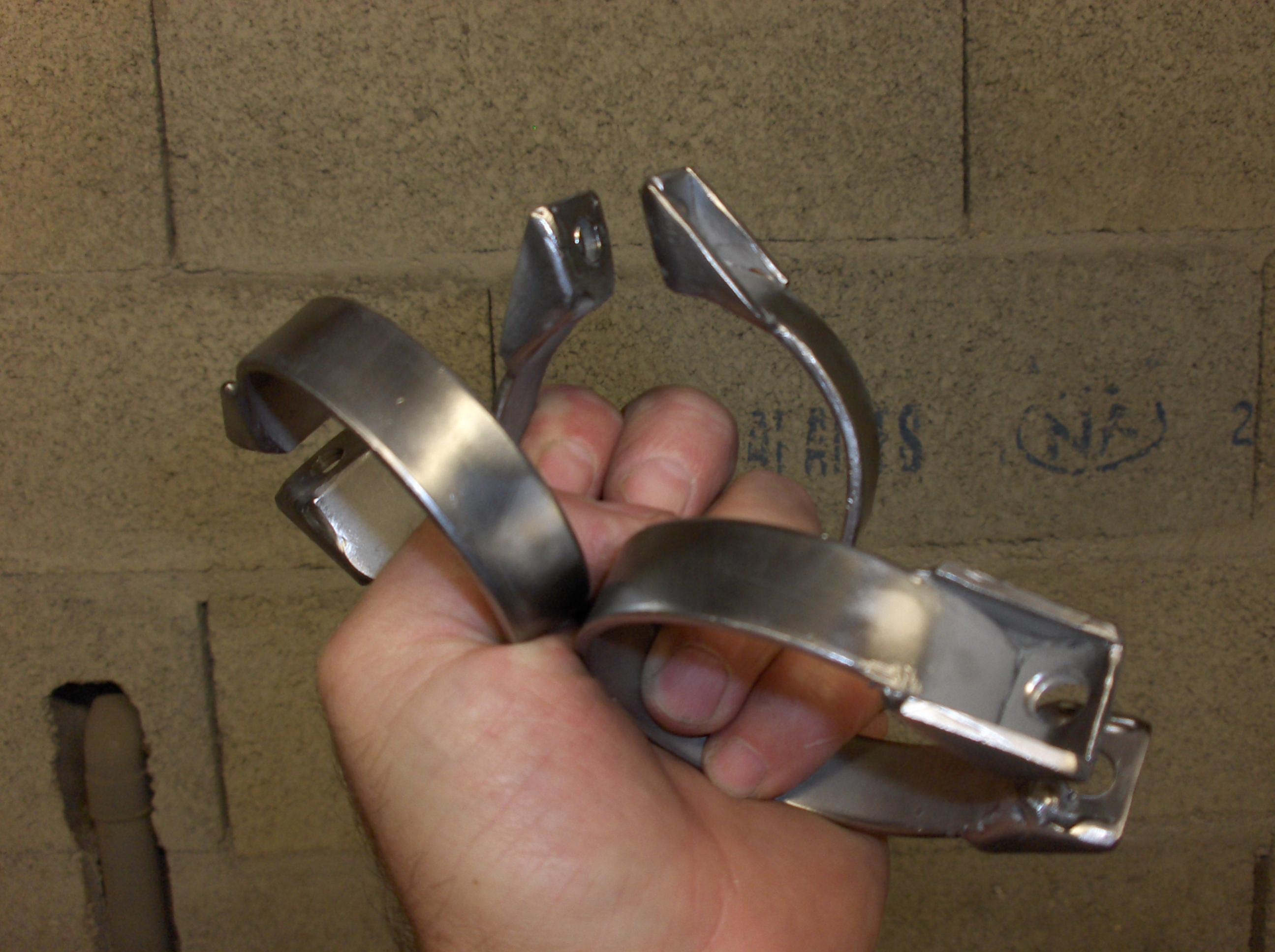

 je n'ai pas pu fileter au pas de 8x125 mes goujons inox comme prévu au départ, même la filière que j'ai ne m'a pas eté d'un grand recourt..
