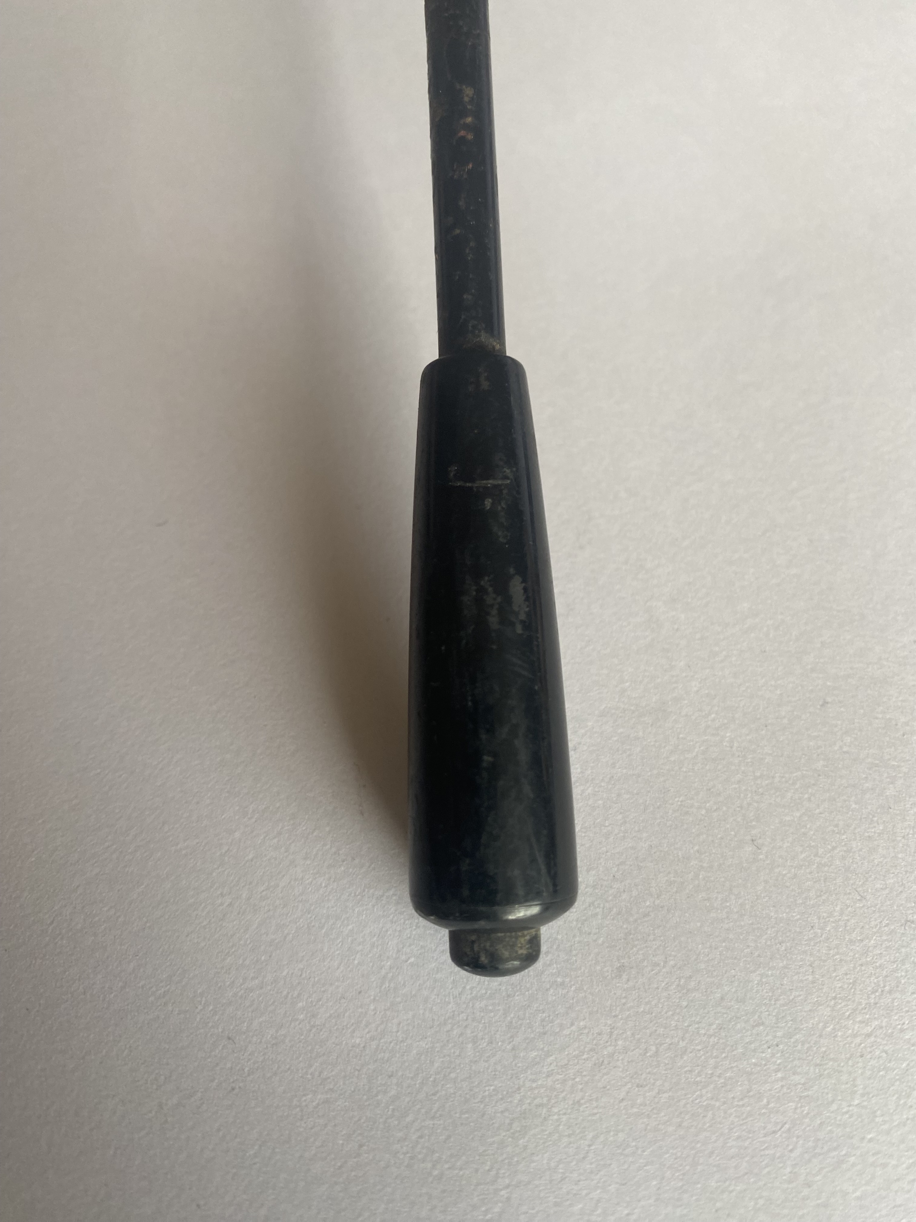

    Pouvez vous me dire la fonction du poussoir au bout du commodo des clignotants ?
    Il met à la masse quand on l'actionne un fil avec cosse mais qui n'est raccordé à rien sur ma Z
    Merci

    C'est un commodo de Z pas américaine. C'est le bouton des appels de phares.
    Ce doit être pour un modèle européen, car les JDM ont une inscription blanche "PASS".
