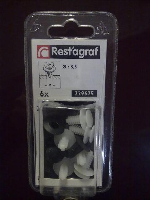

Donc, pour monter les portes, les tétines sont sur le caisson de porte et servent à recevoir les agraphes métalliques de garnitures.
Il en faut un peu moins de 20 pour les 2 portes.
j'ai trouvé ça qui marche bien (c'est pour Fiat Lancia); seule la tétine noire est utile, et non les rivets blancs;
Cette référence n'est donc sans doute pas la plus économique... mais la seule dispo au Autobac de Coignières (78).
Restagraf 229675
