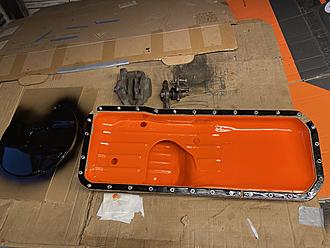

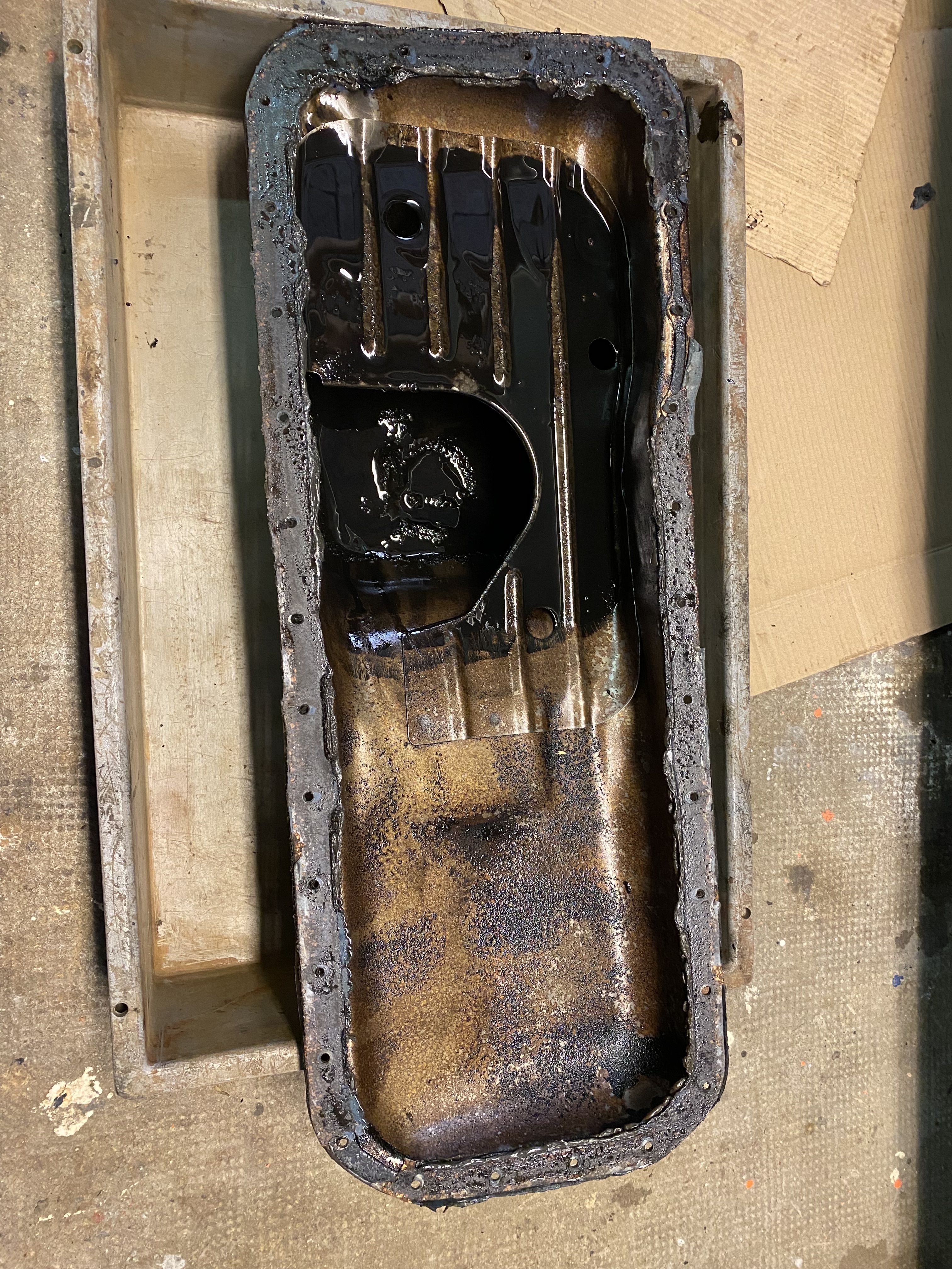

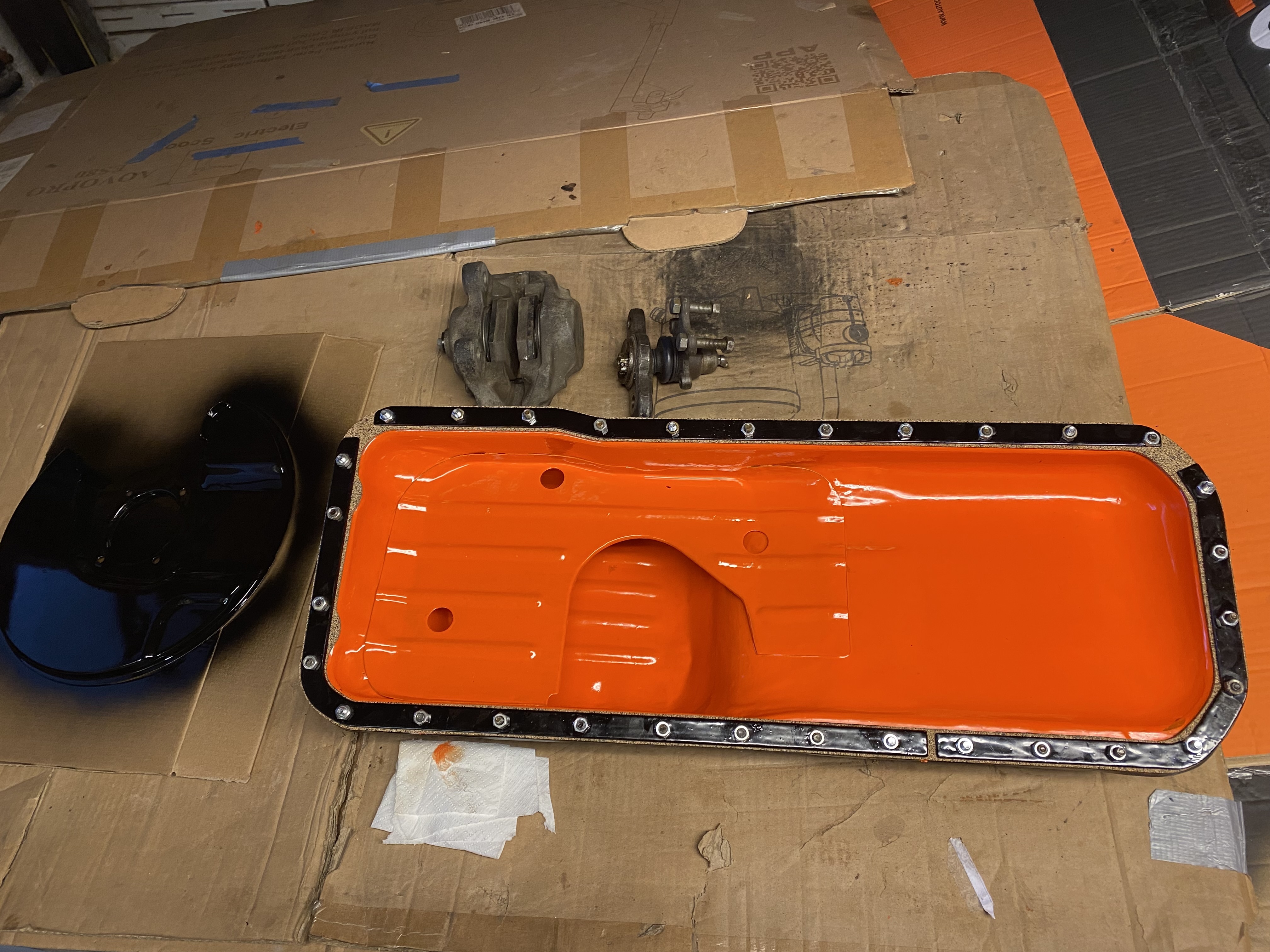

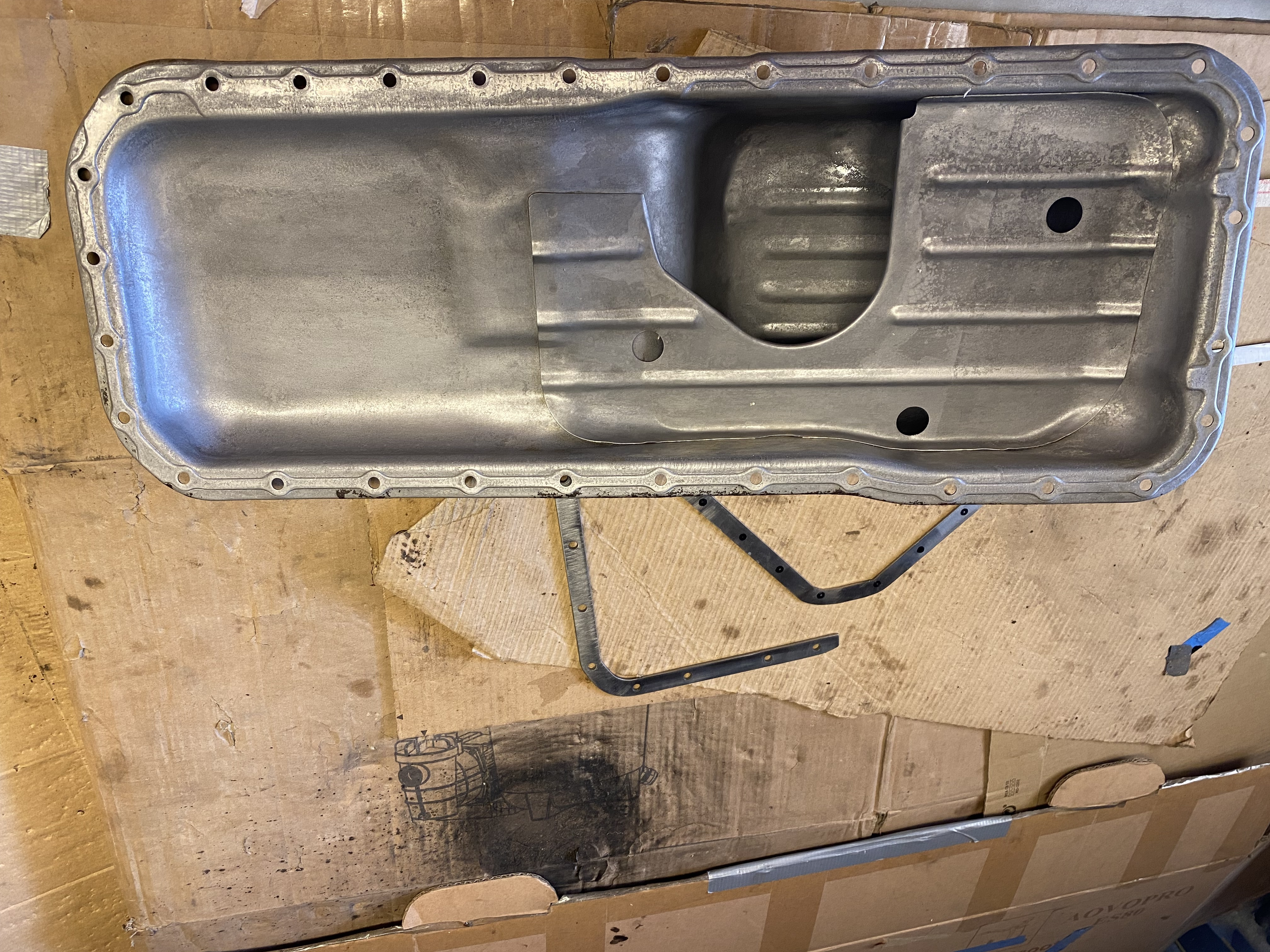

                      Hello,
                      sur ma 240Z de 73 ça passe sans besoin de démonter.
                      l faut y aller tranquillement entre les 2 à 3 cm de marge avec la crémaillère de direction et les quelques centimètres devant la boîte ( il faut reculer le carter vers la boîte avant de le pencher vers le bas ...)
                      J'avais pas mal de boue dedans, la peinture intérieure décomposée en partie (du coup peinture Restom),
                      j'ai également complété les barrettes sous les vis de maintient du carter (il n'y en a que d'un côté à la base ...)
Nom : 		photo_2.jpeg
Affichages :	60
Taille :		3,99 Mo
ID : 			319333Cliquez sur l'image pour la voir en taille réelle
Nom : 		photo_3.jpeg
Affichages :	62
Taille :		3,52 Mo
ID : 			319332Cliquez sur l'image pour la voir en taille réelle
Nom : 		photo_1.jpeg
Affichages :	66
Taille :		2,39 Mo
