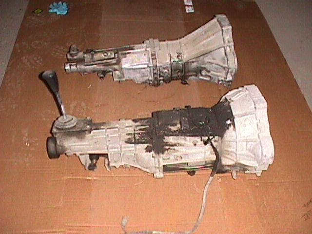

                      Tu as quoi comme boîte ?
                      la boîte nissan a bien un bouchon conique
                      par contre, comme l’auto est mélangée avec une zx turbo… peut être as tu hérité de la boîte spécifique borg et Warner T5 de celle ci.
                      Auquel cas, c’est une excellente nouvelle par contre, attention elle réclame de l’huile de boîte auto.
                      • Gauteur57
                        Gauteur57 a commenté
                        J’ai une boîte 5 rapport manuelle, là comme ça je peux pas t’en dire plus , il y a des signes distinctif entre les deux boîtes ?
                      La boîte d’origine d’une 280zx atmo est la Nissan à peu près identifique 240/260z
                      selon les générations, elle peut être plus ou moins nervurée
                      les bouchons sont coniques sans joint
                      l’huile de boîte meca classique api gl4

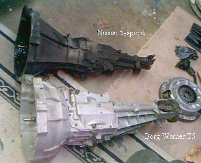

ID : 			313110 La boîte des 280zx turbo est une borg et warner T5 (idem Mustang, Sierra Cosworth…)
                        c’est une beaucoup plus grosse mémère
                        elle nécessite de l’huile de boîte auto
                          certaines autos sont modifiées avec des boîtes de Nissan Silvia, c’est à peu près la même boîte que la boîte d’origine mais le levier est posé sur un couvercle rectangulaire
