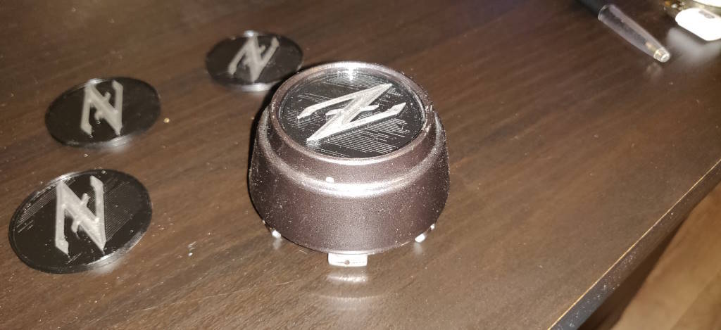

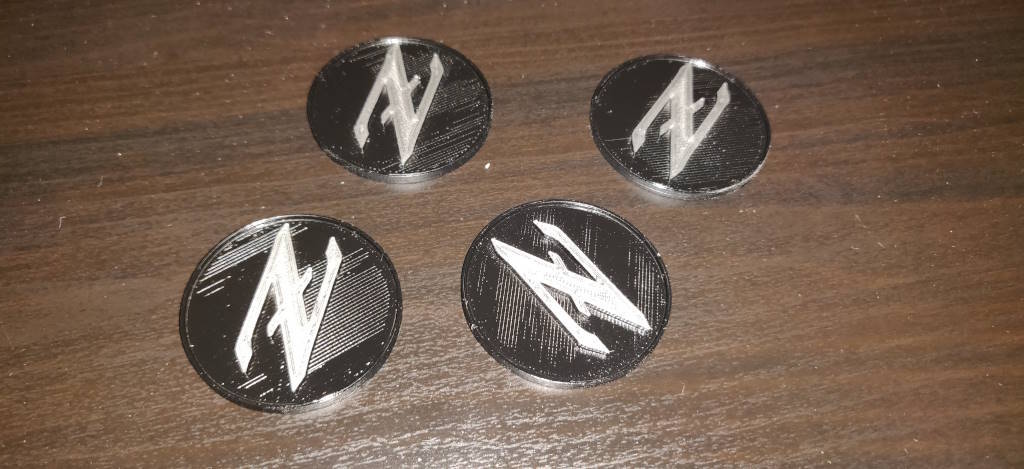

    Les centres de roue de mes jantes ne m'allaient pas.
    J'ai donc refait de nouveaux centres de roue pour mes jantes plus adaptés à l'aide de ma petite imprimante 3D.

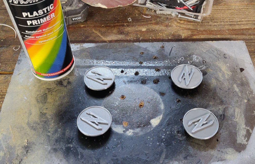

    Voilà à quoi ils ressemblent. J'ai choisi de les faire gris. Je les ai ensuite peints en noir pour pouvoir ensuite poncer le logo qui redevient gris.
    Voila le résultat.
    Ils sont pile à la taille du support, ils se clipsent directement dans leur support. Ce n'est pas 100% parfait mais à 50cm, personne ne verra les stries sur les supports.
    Pour améliorer les choses, on pourrait aussi couler quelque chose (silicone? résine époxy teintée?).
    Si certains membres du forum en veulent, je peux en refaire => MP si besoin. ça coutera évidemment hyper cher (i.e. une bière ou un café à l'occasion )

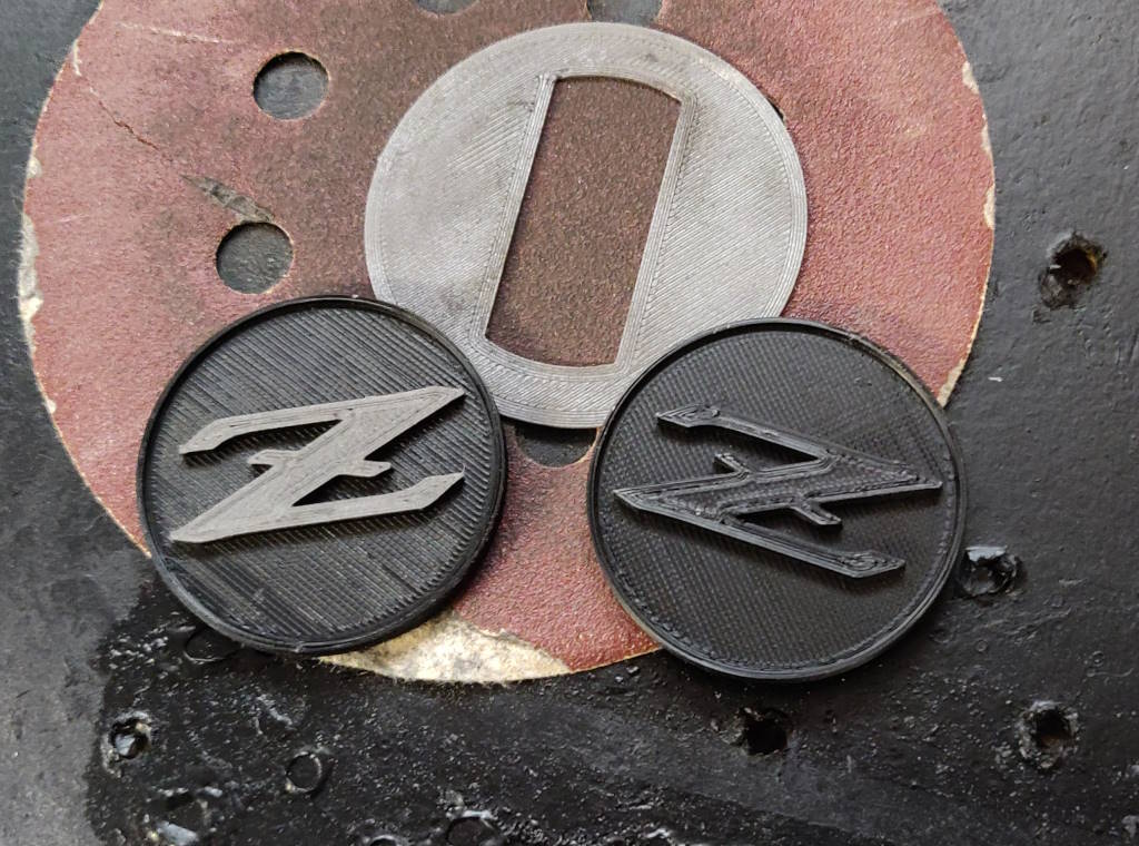

    L'anneau sous les 2 inserts permet de poncer les logos tout en protégeant le reste de l'insert.

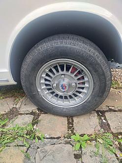

    Ca a l'air sympa. Tu nous feras des photos mis en place sur les roues ... puis les roues sur l'auto.
    Au fait tu en es où de ta 240 ?
    • Lazeum
      Lazeum a commenté
      Je ferai des photos

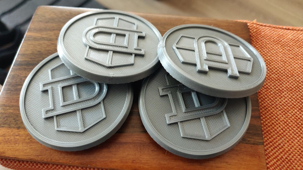

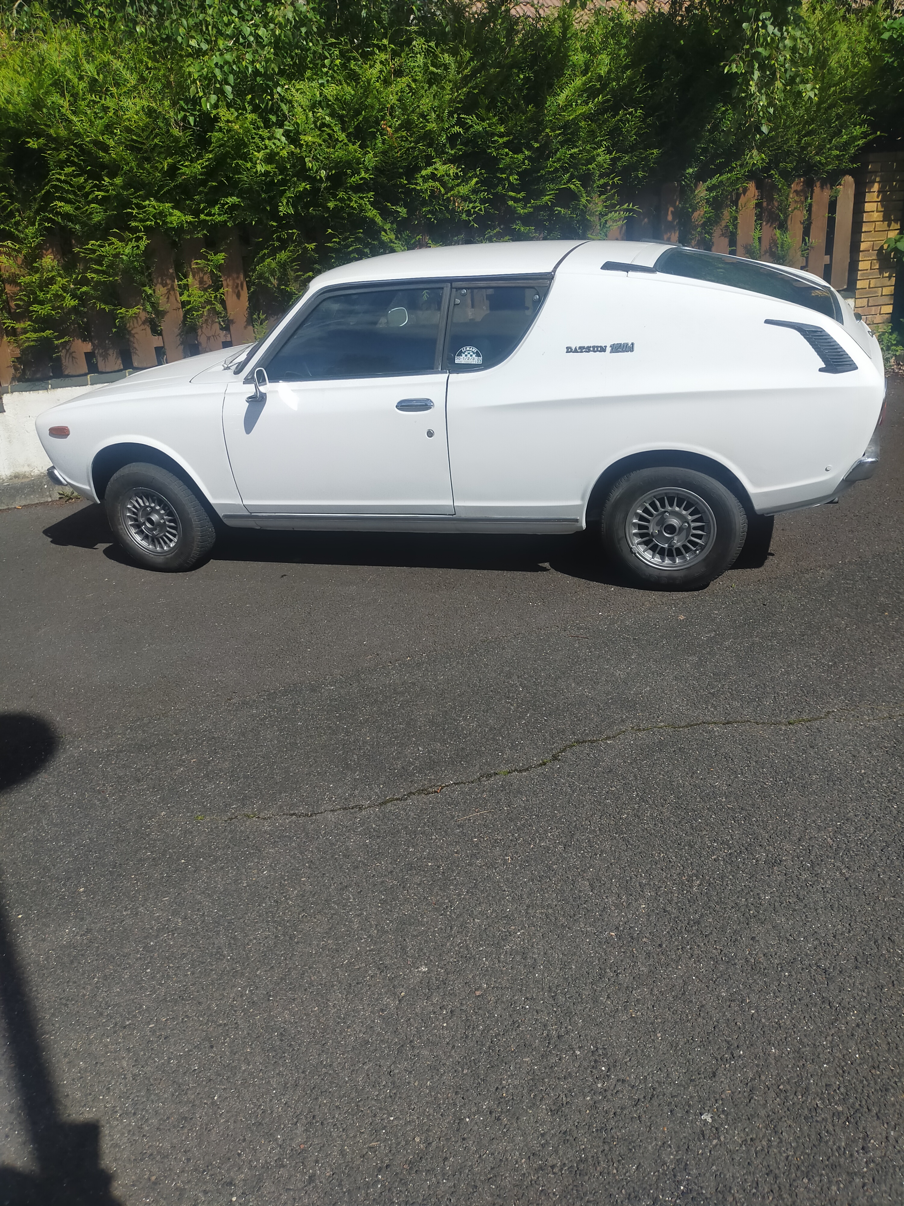

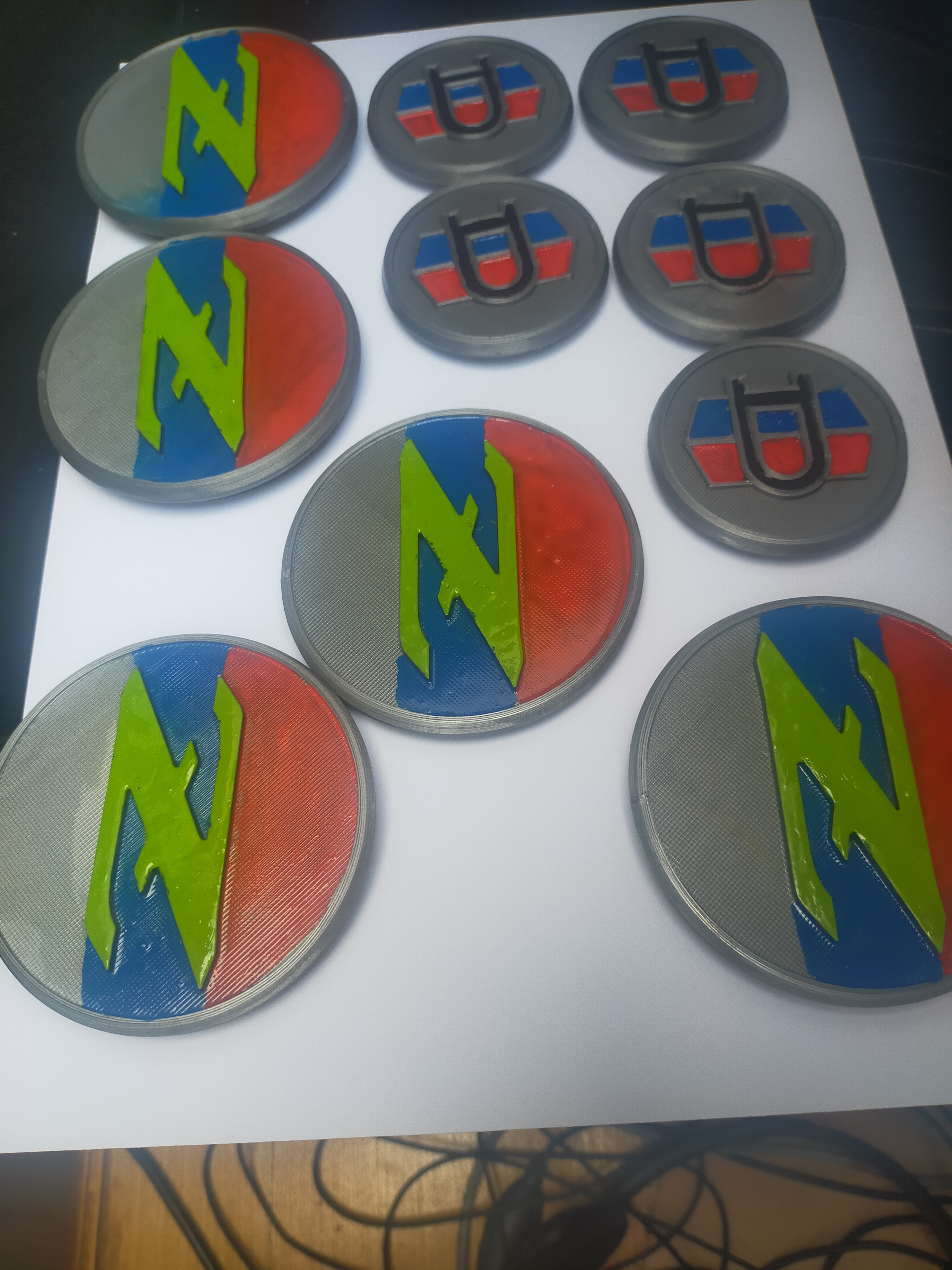

      J'ai aussi fait une série pour Didier (Nissag250) pour sa petite berline. Je me suis un peu lâché sur le deign avec toujours le logo principal est surépaisseur pour permettre un ponçage du logo comme sur mes centres de roue.

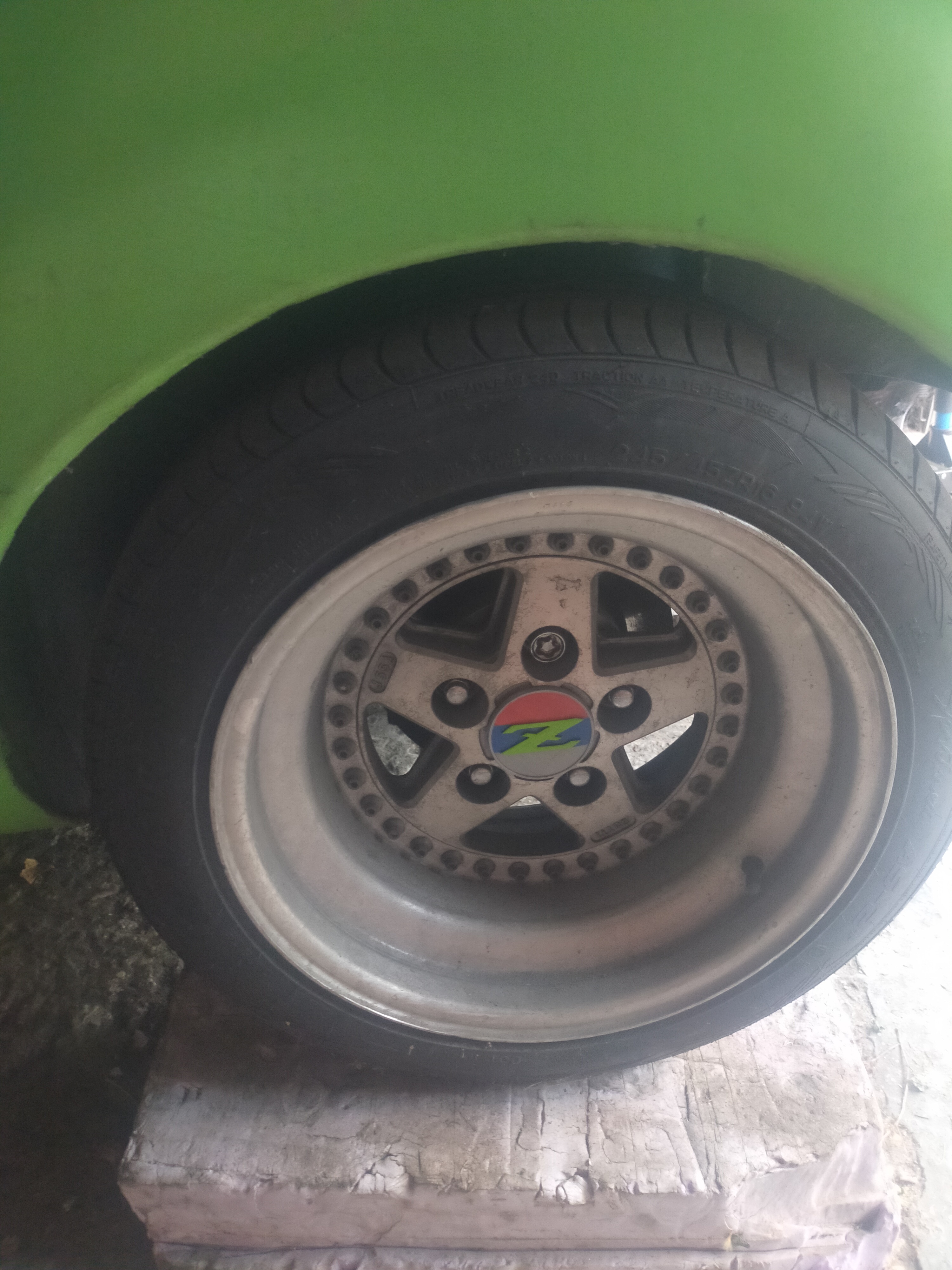

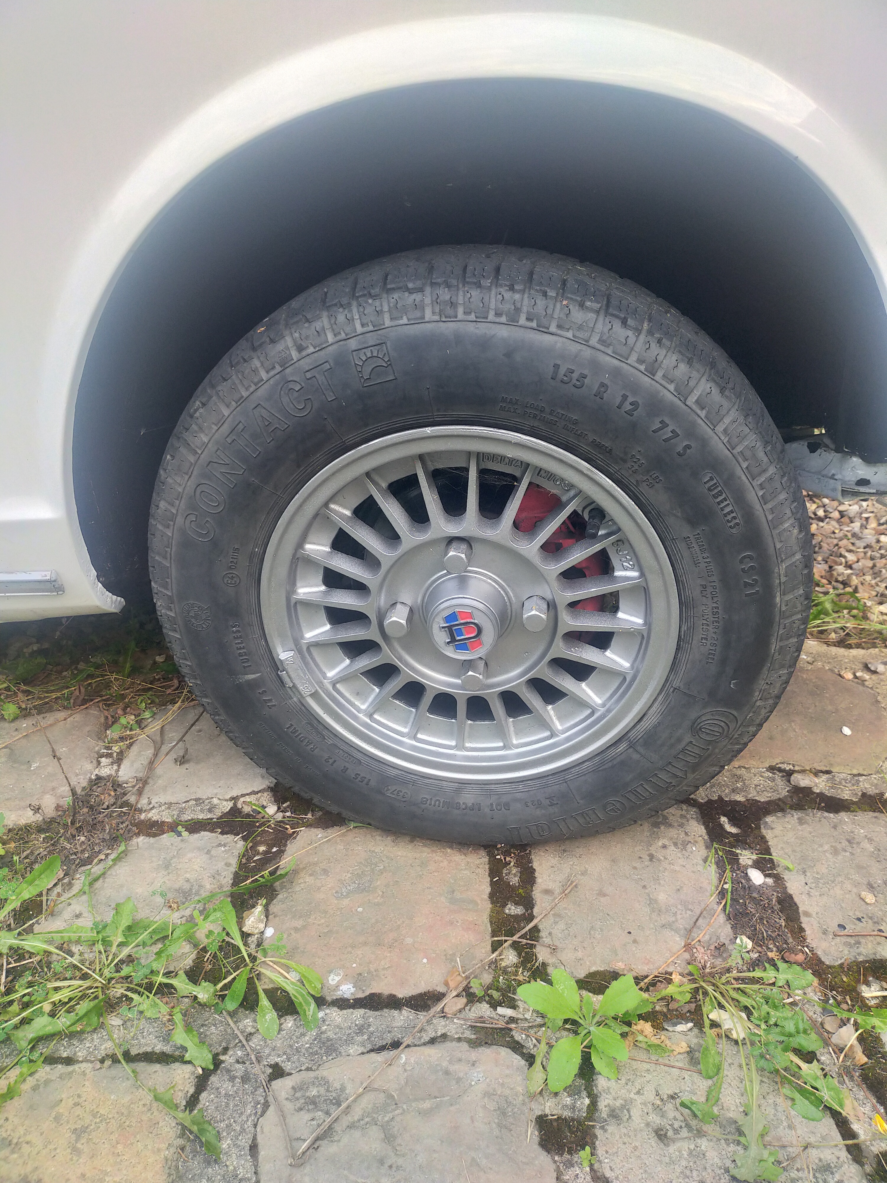

Nom : 		IMG20230825200209.jpg
Affichages :	216
Taille :		4,26 Mo
ID : 			313814Cliquez sur l'image pour la voir en taille réelle
Nom : 		IMG20230825200120.jpg
Affichages :	184
Taille :		2,67 Mo
ID : 			313815Cliquez sur l'image pour la voir en taille réelle
Nom : 		IMG20230825195539.jpg
Affichages :	181
Taille :		2,44 Mo
          didier,...toujour du vert partout!!!!!!!!!!!!!!!!!!!!!!!!!!!!
          c'est tres cool sur la Z
