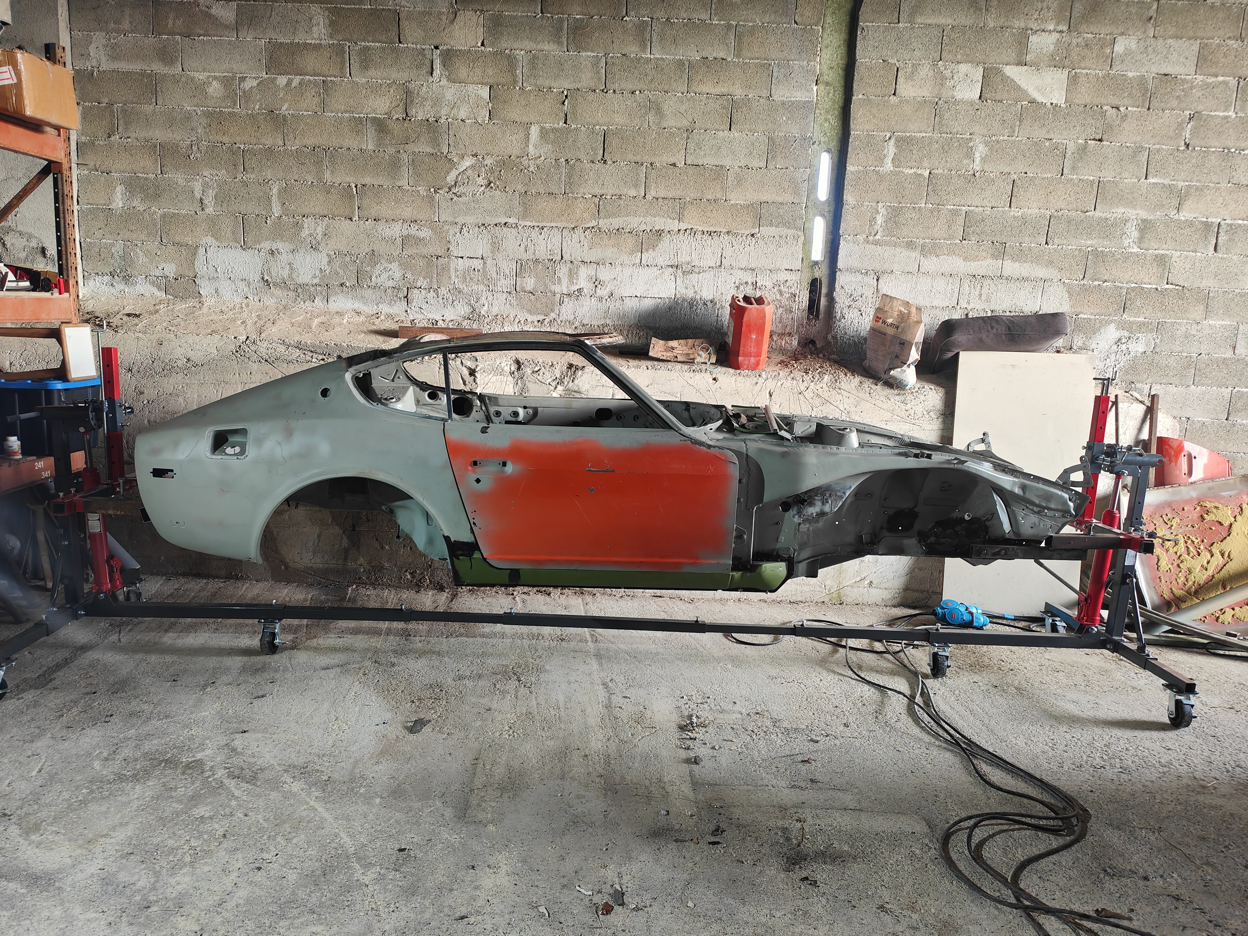

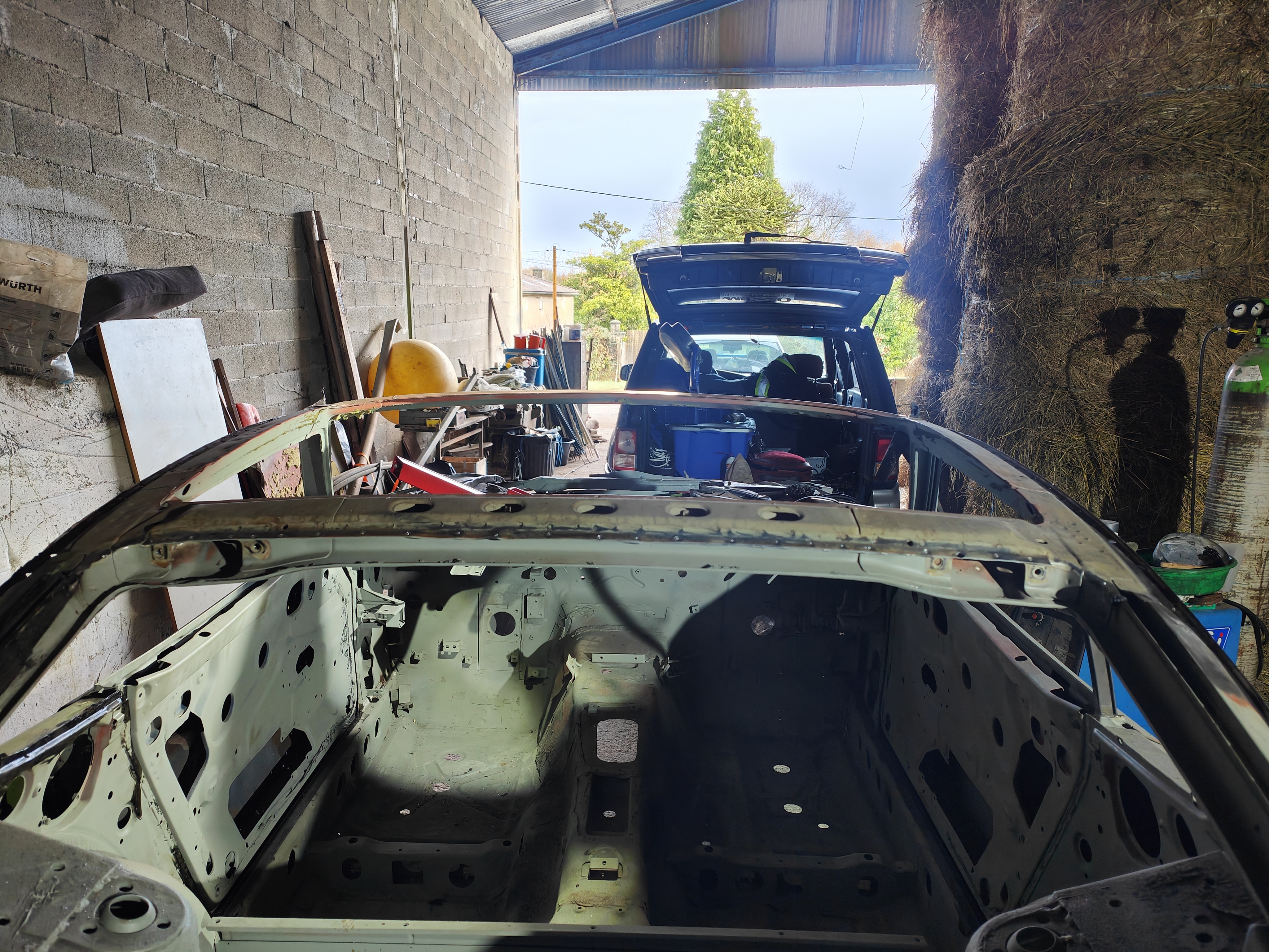

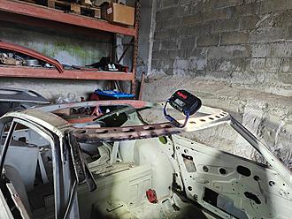

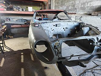

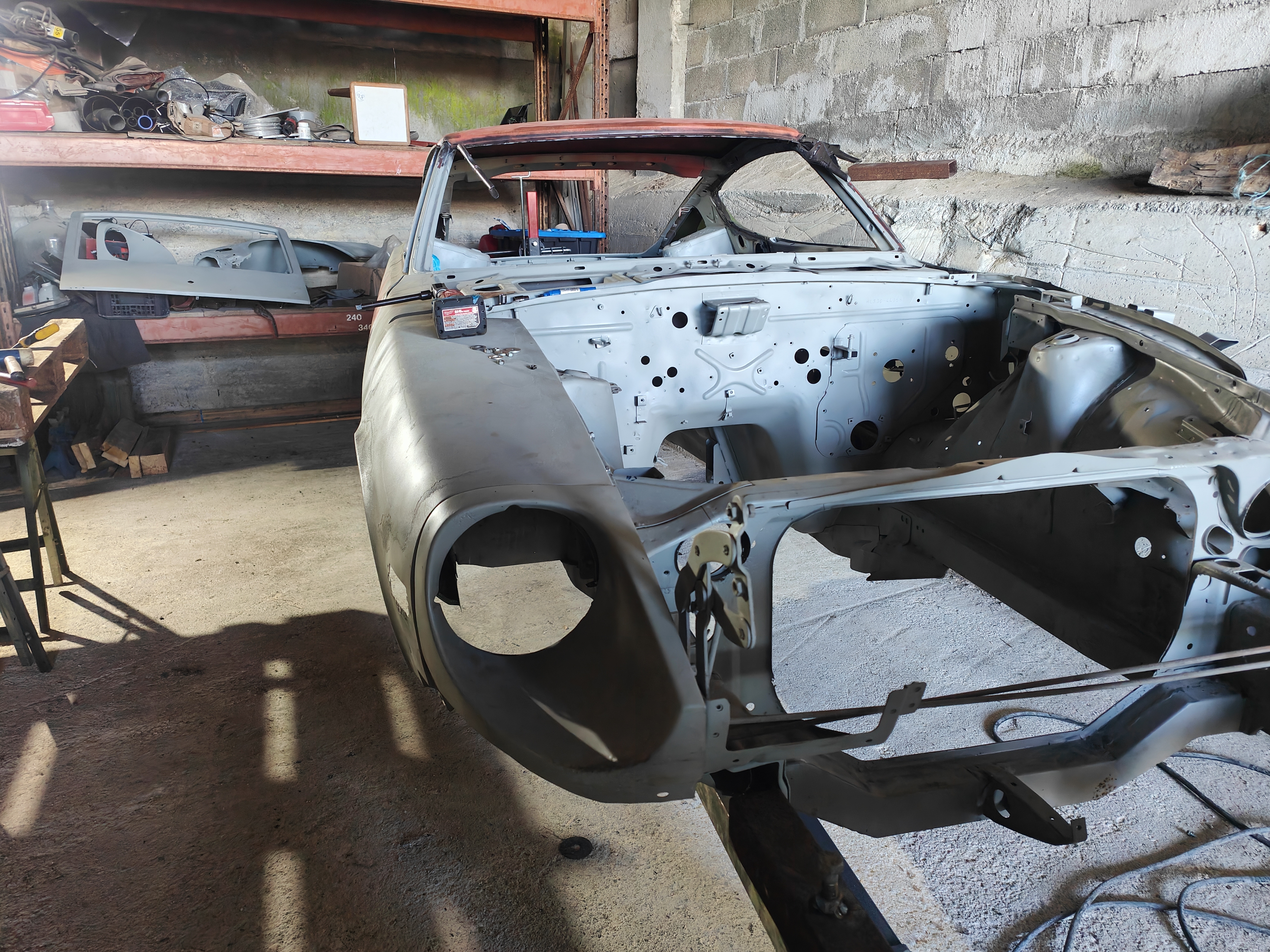

        Cliquez sur l'image pour la voir en taille réelle   Nom : 		IMG20251204133946.jpg  Affichages :	0  Taille :		5,77 Mo  ID : 			325109Cliquez sur l'image pour la voir en taille réelle   Nom : 		IMG20251204133851.jpg  Affichages :	0  Taille :		5,55 Mo  ID : 			325107Cliquez sur l'image pour la voir en taille réelle   Nom : 		IMG20251204133914.jpg  Affichages :	0  Taille :		5,49 Mo  ID : 			325106Cliquez sur l'image pour la voir en taille réelle   Nom : 		IMG20251204134024.jpg  Affichages :	0  Taille :		5,38 Mo  ID : 			325105 J avance doucement

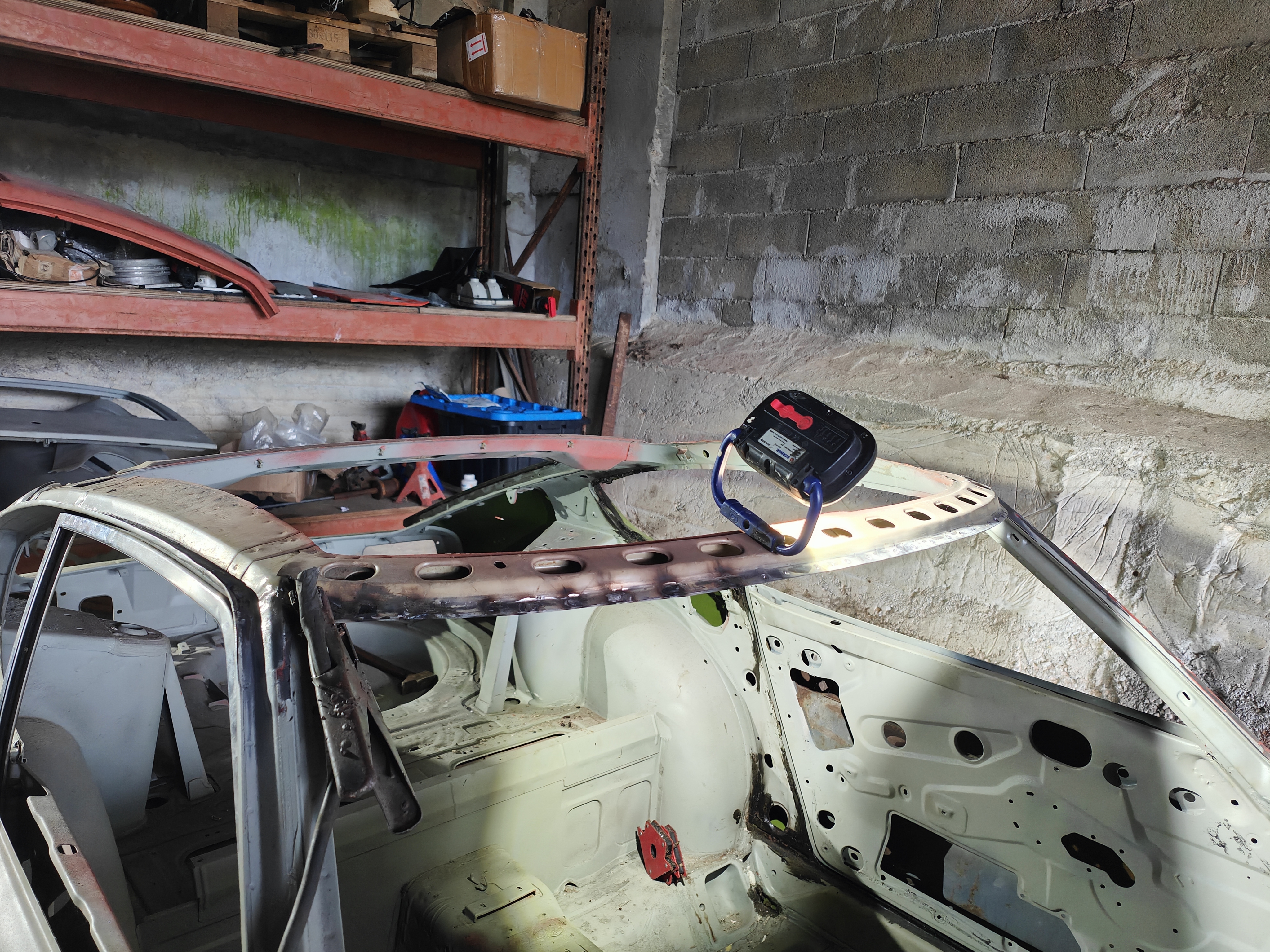

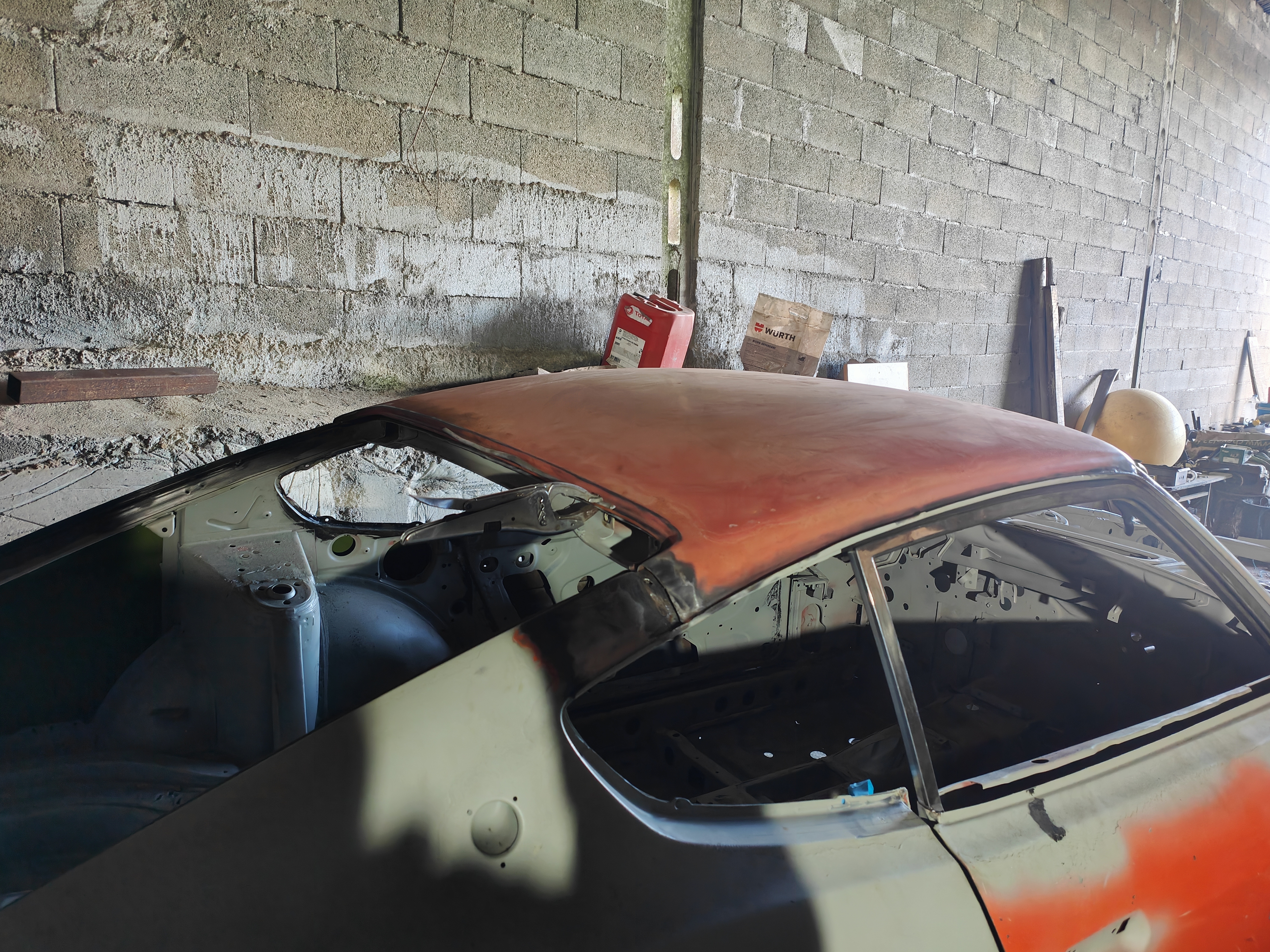

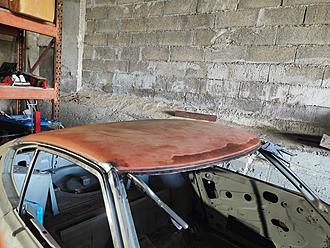

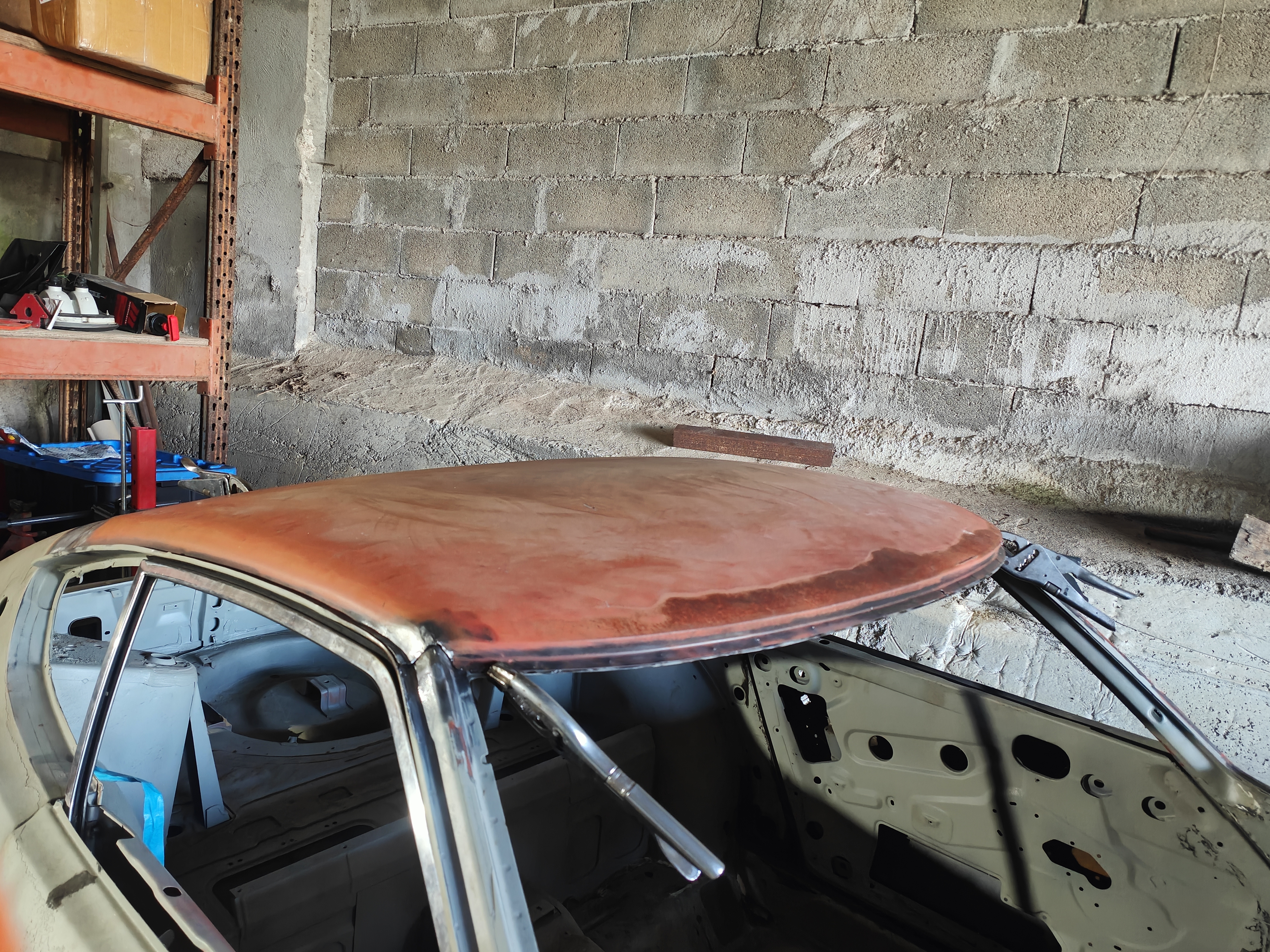

        J ai reparé plusieurs endroits, et dépointé mon toit tordu par dessus . J ai mis une journée pour depointer mon toit d occasion par l intérieur pour enlever piece par pieces les renforts etc ,je suis content je n ai rien abîmé et il n a pas de trou de forets. Je vais voir si je le bouchonne,si je fais de la soudure par point chez quelqu un ou si je le colle avec la colle structure.
        Je n ai pas les sous et j attends leur retour pour les prix du port mais si c est correct je vais me laisser tenter par un capot,des ailes une porte et un coffre de alibaba.

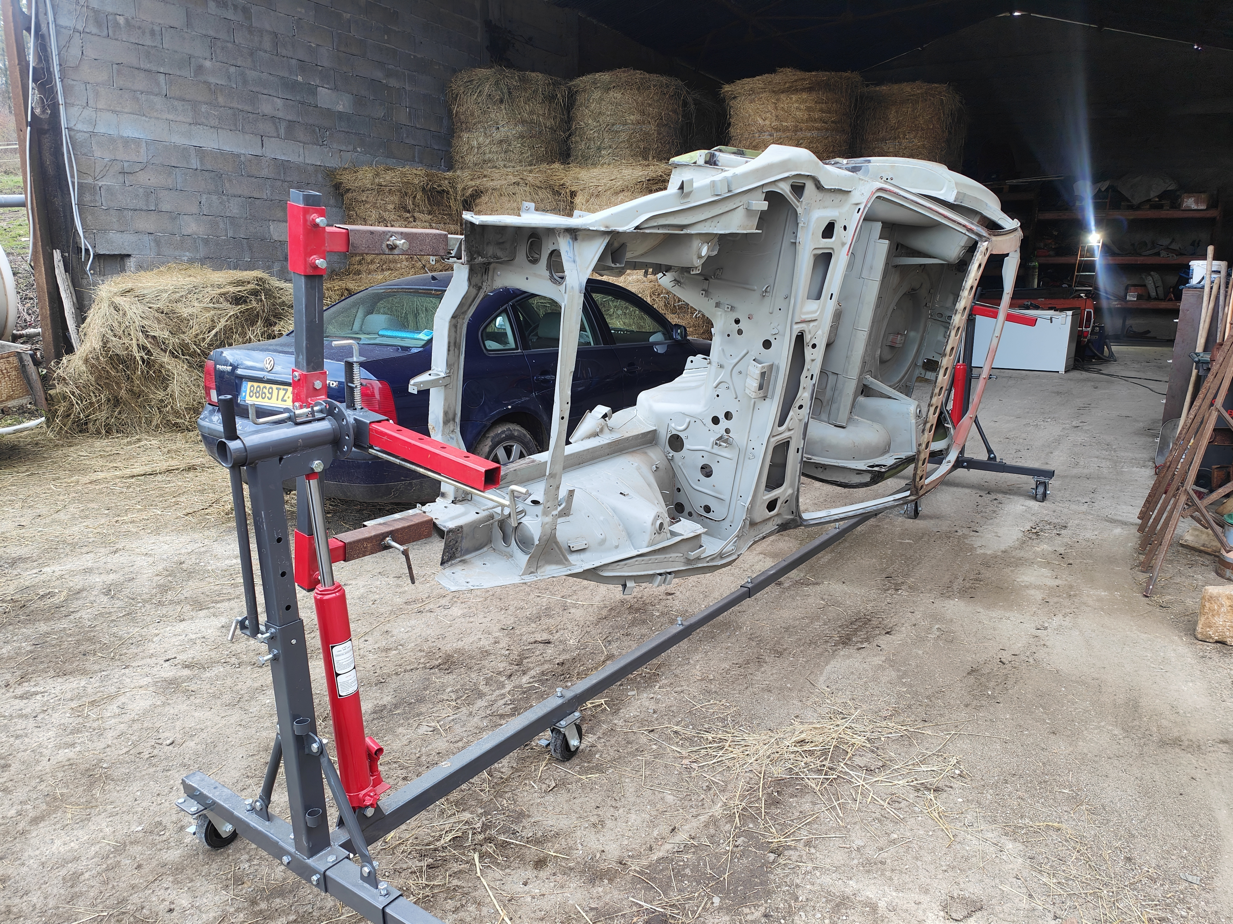

        Les retours sont bons et mes ailes sont trop abimees . Je n en trouve pas en bon etat a prix correct Cliquez sur l'image pour la voir en taille réelle   Nom : 		IMG20251205111002.jpg  Affichages :	0  Taille :		7,54 Mo  ID : 			325110Cliquez sur l'image pour la voir en taille réelle   Nom : 		IMG20251204133932.jpg  Affichages :	0  Taille :		5,08 Mo  ID : 			325104

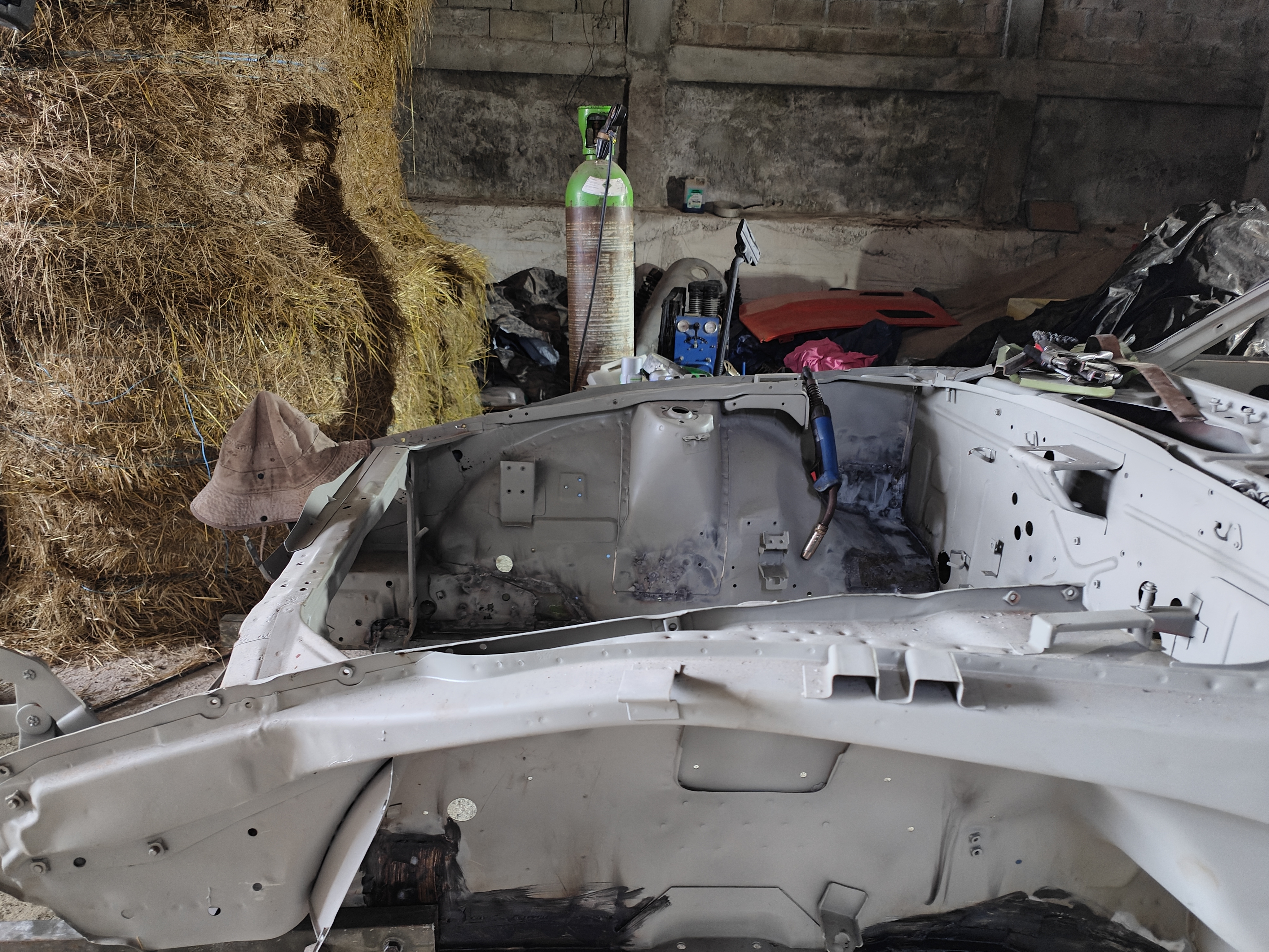

          Oah la place, trop le luxe ! Bravo pour le taff. Par contre soudure et botte de fouin...
          • Sly'Z'
            Sly'Z' a commenté
            Je me faisais exactement les 2 mêmes remarques
            Haha je vois qu'on a le même tic...
            Ce soir ! On vous met !!!! On vous met ...
            Et elle est où la foufourche ?
          Je sais mais il fait humide et je fais gaffe. C est du foin pour mes canassons

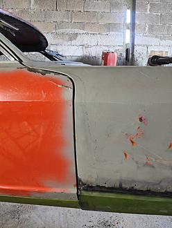

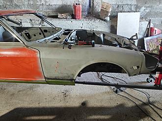

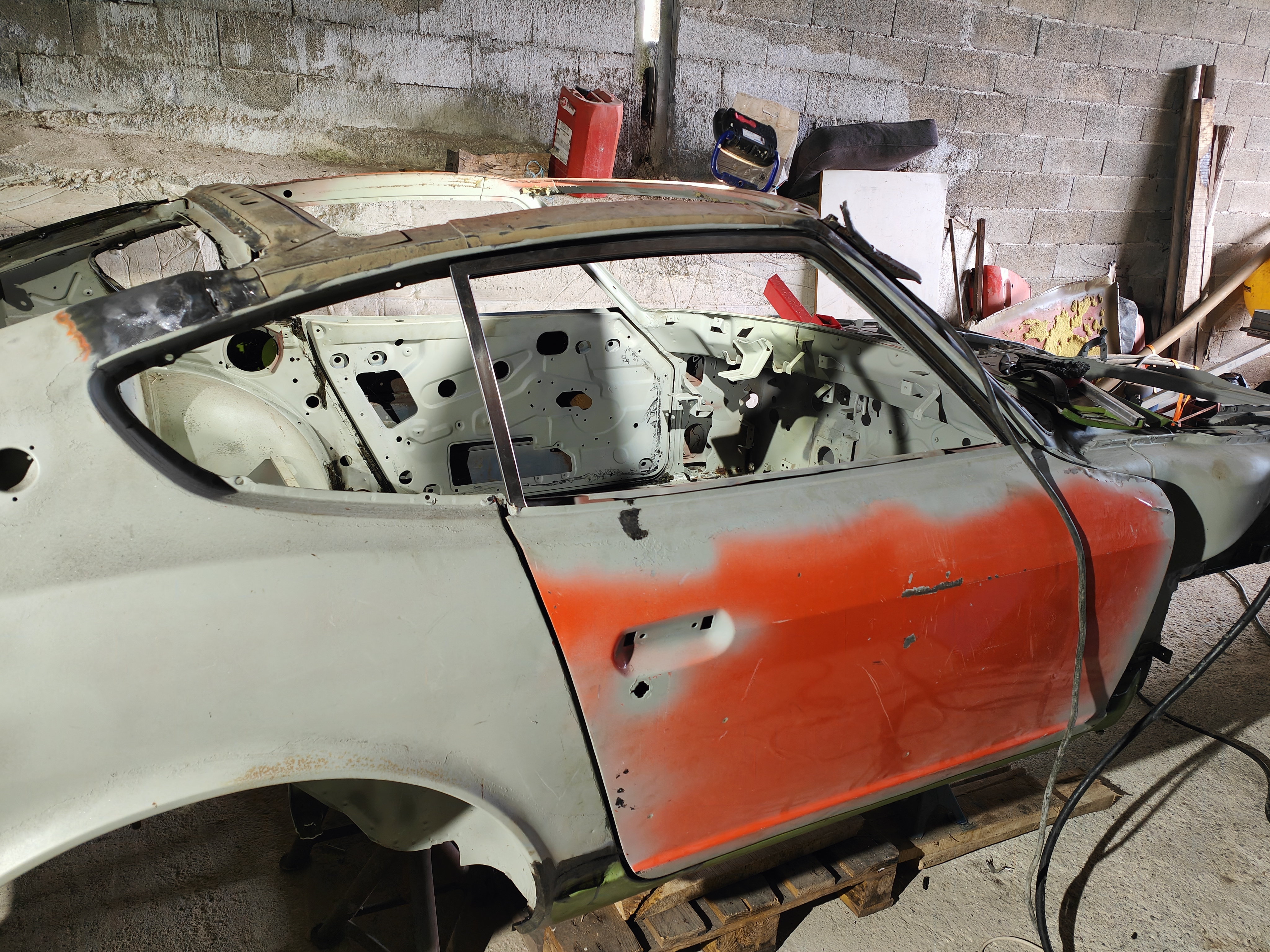

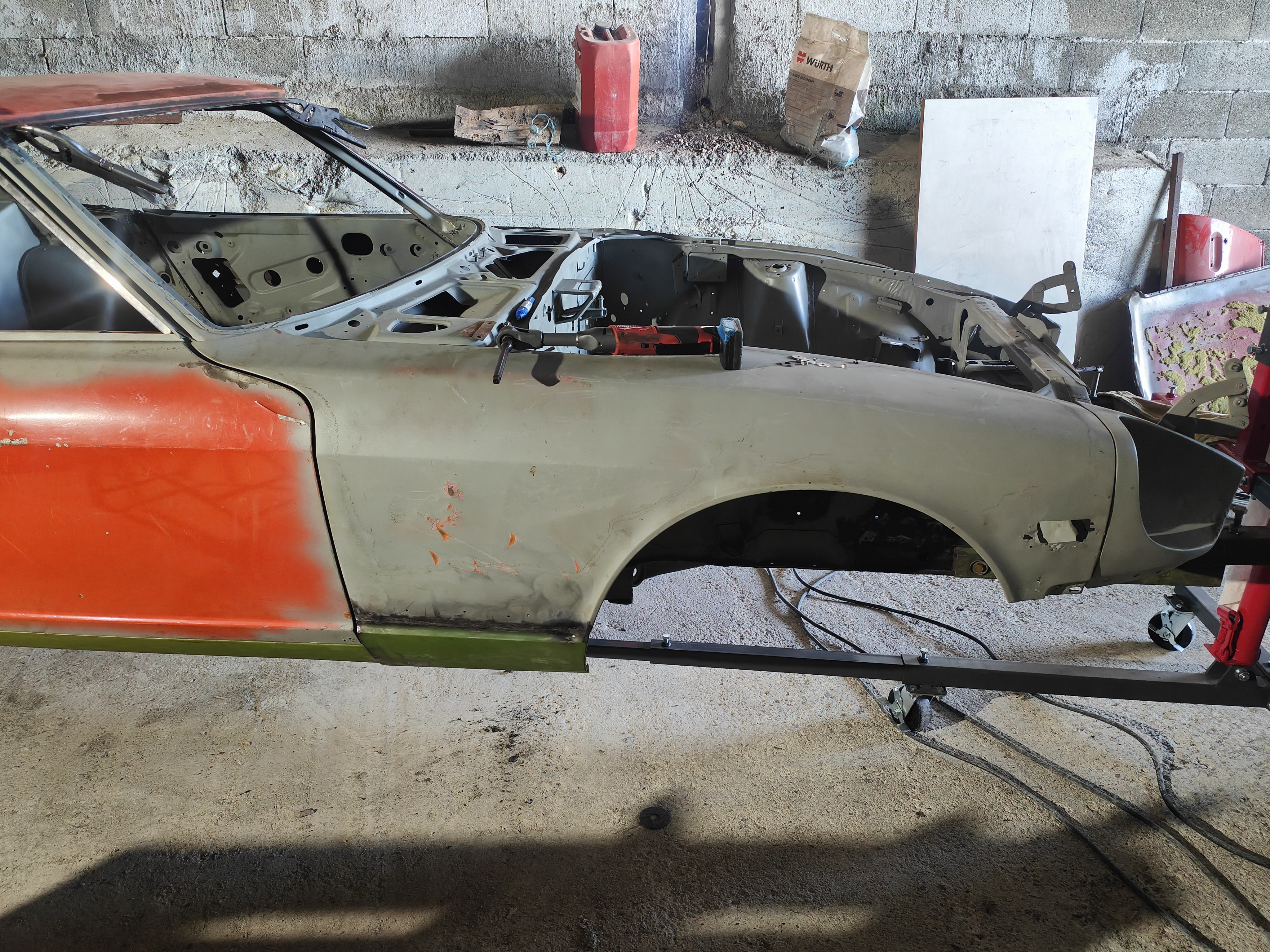

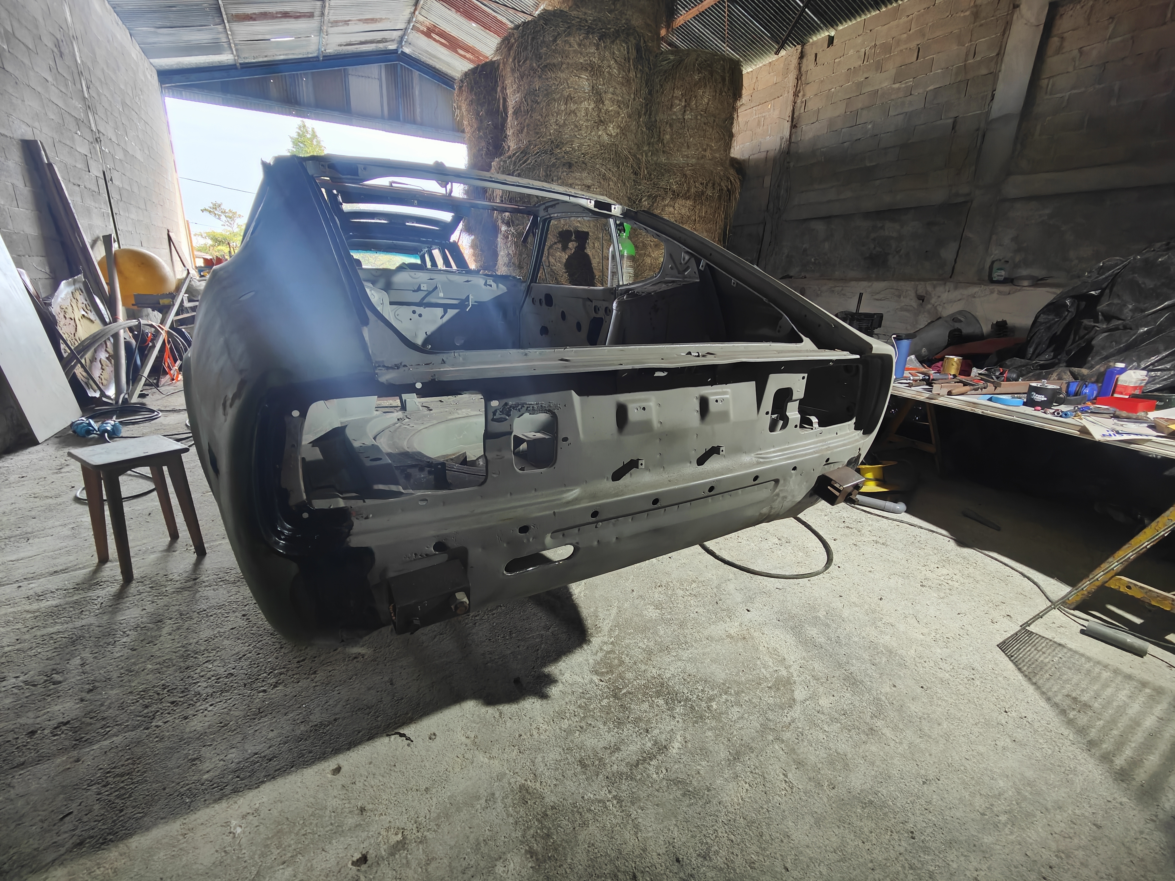

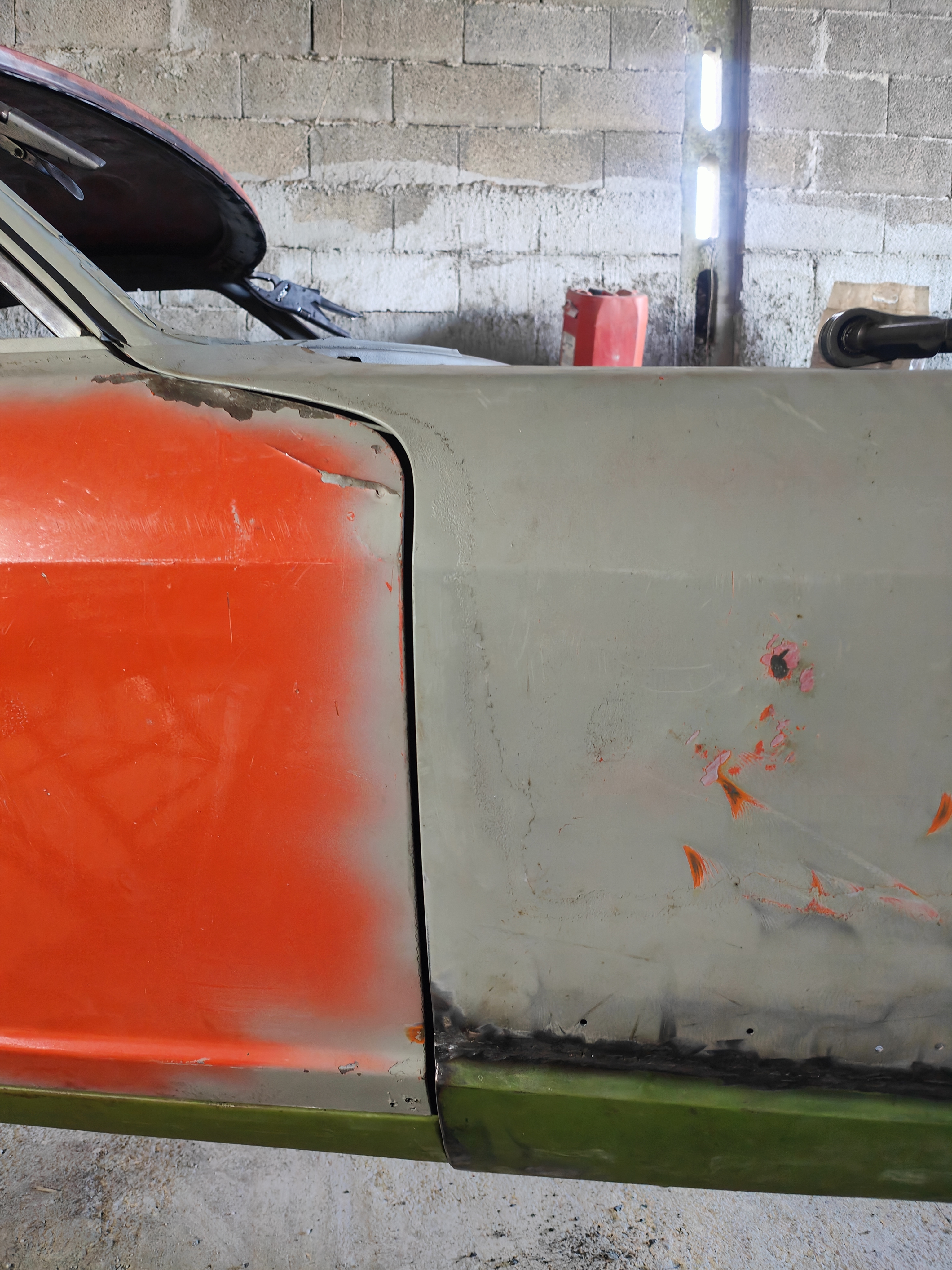

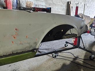

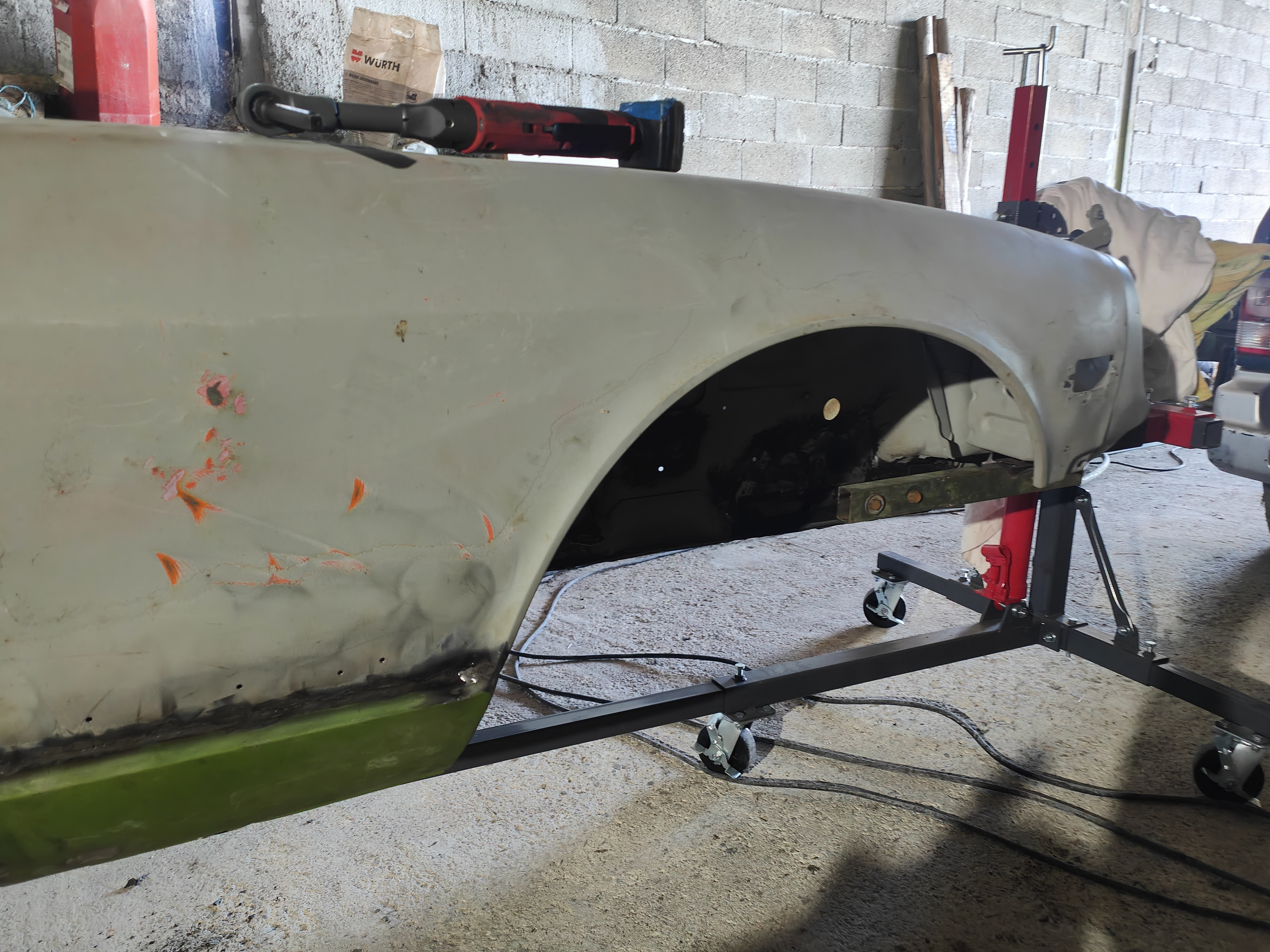

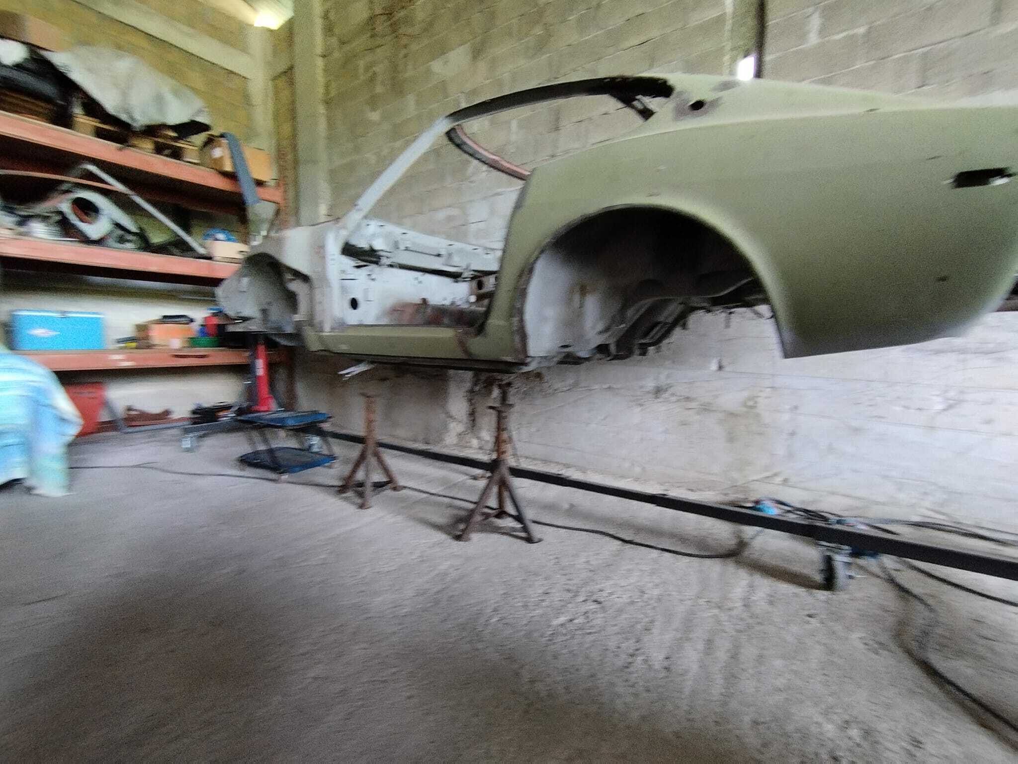

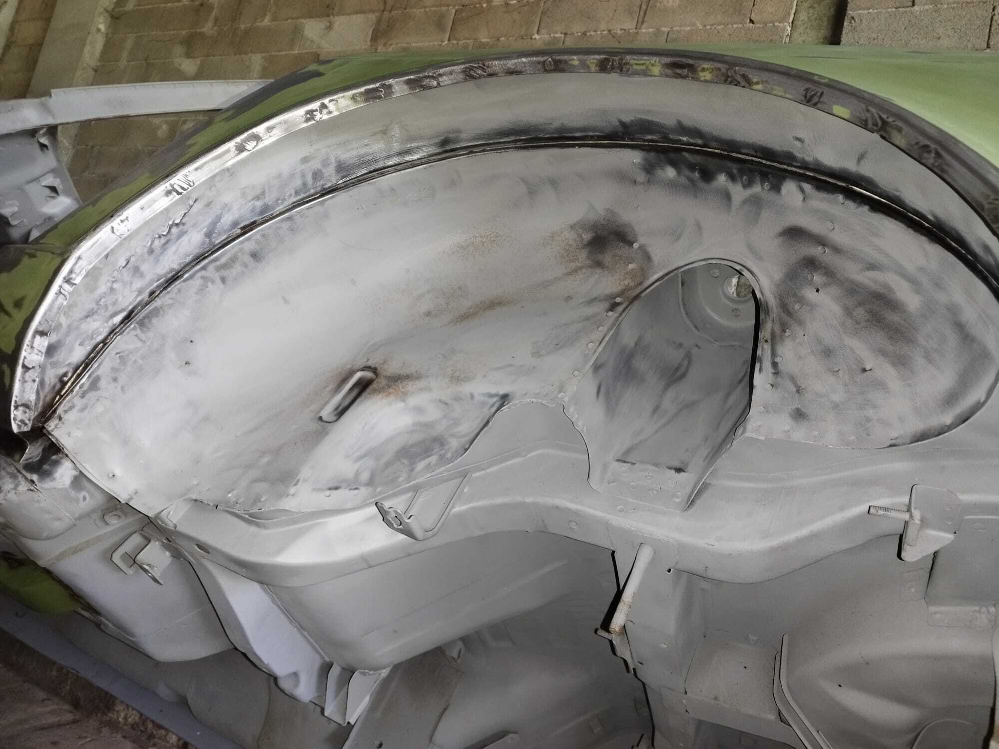

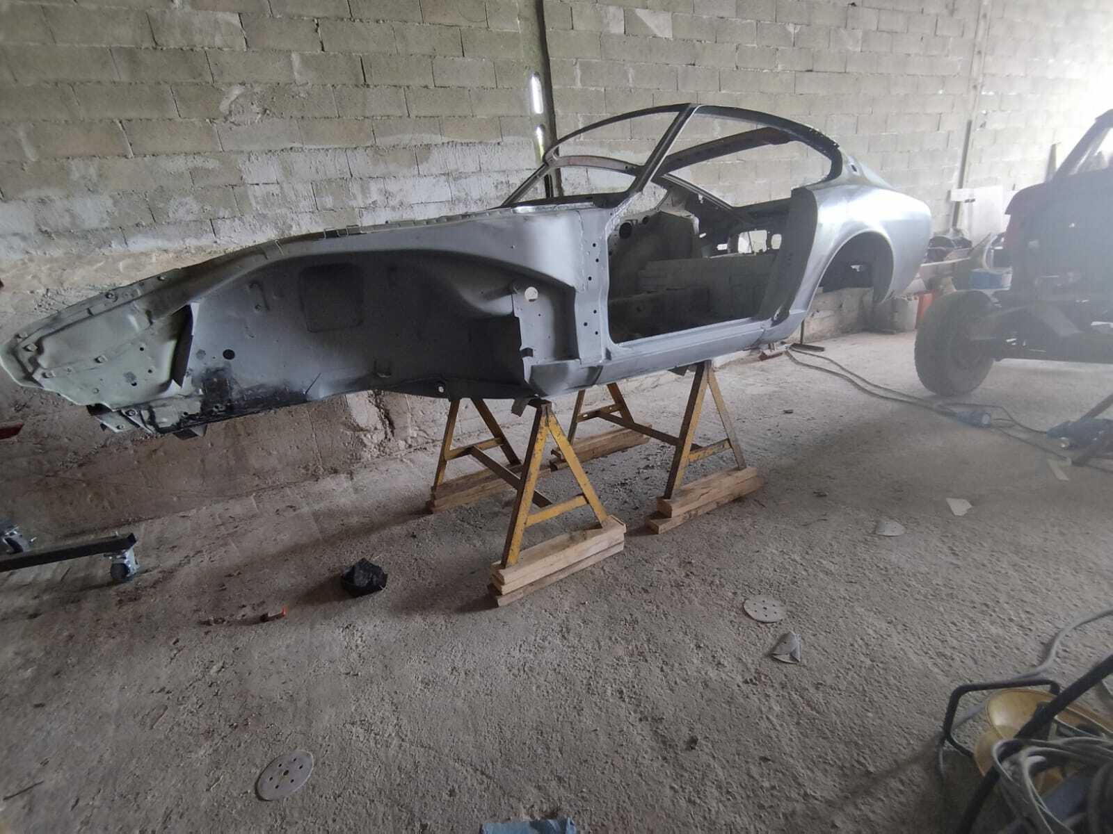

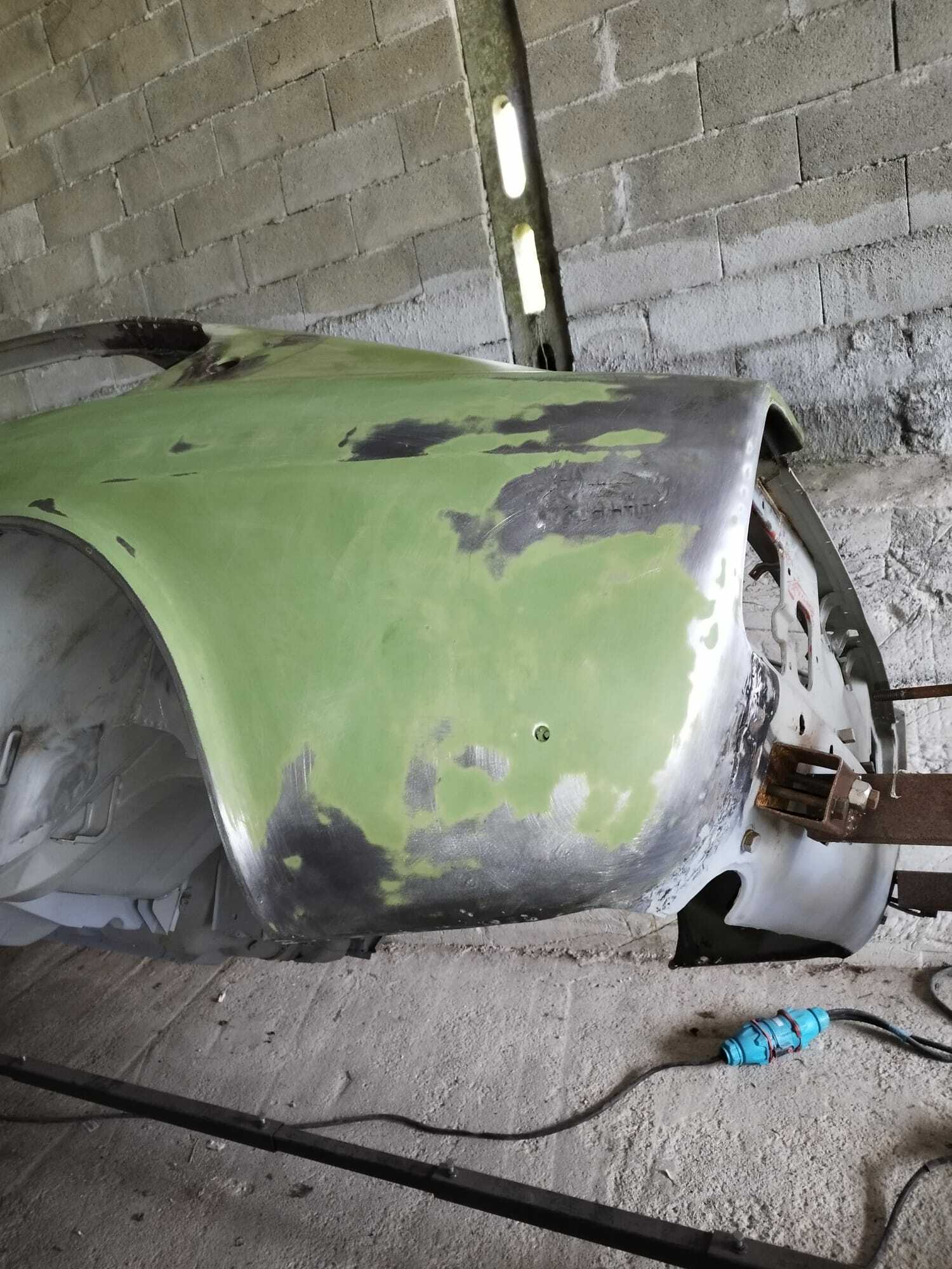

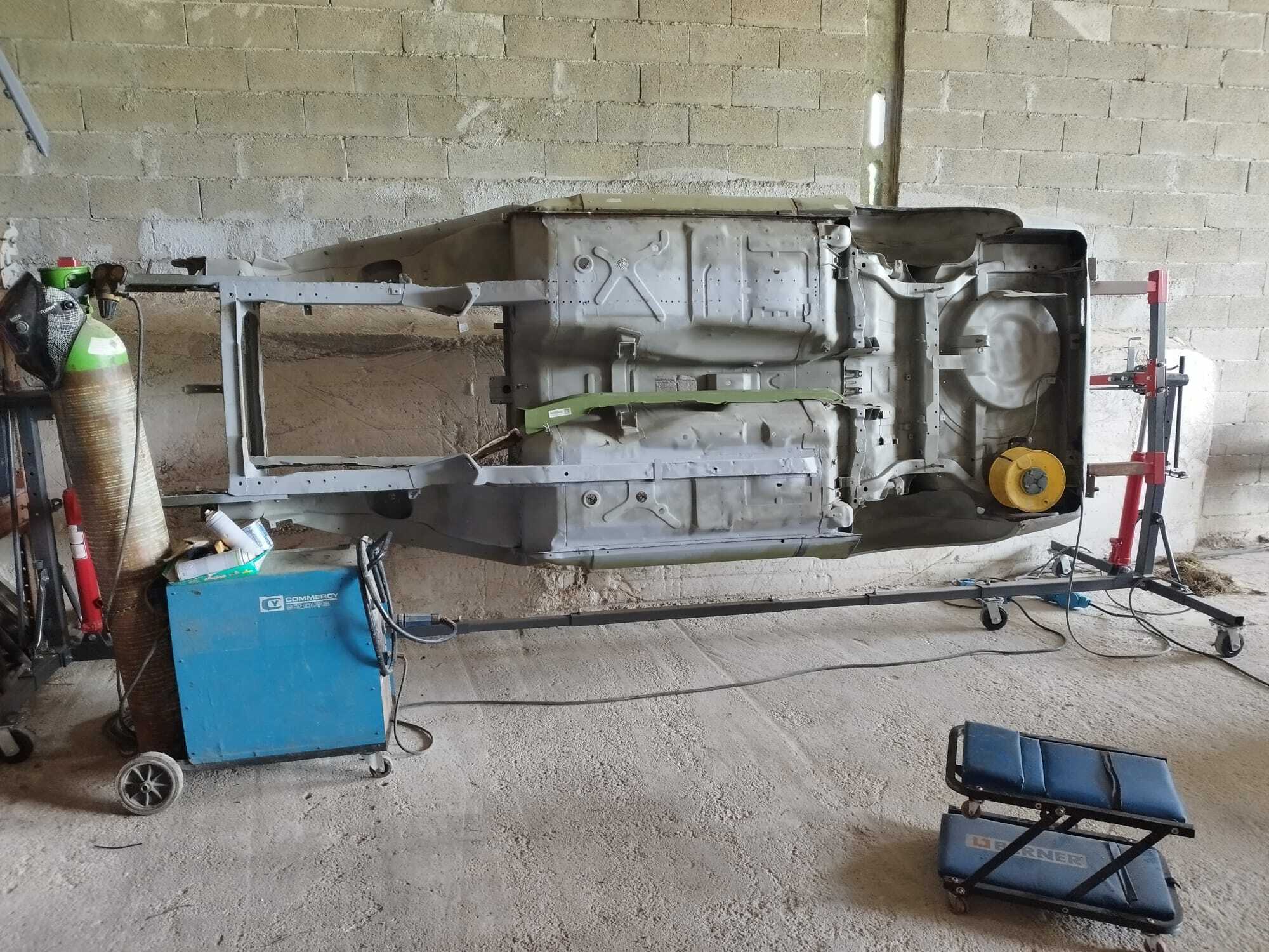

          J ai essayé de sauver mes ailes , la je passe des heures a monter une aile , regler poser le contour de phare ,regler ,redemonter etc je pensais etre arrivé a un truc potable et la j ai mis le capot. Donc redemontage etc et caressage de tole tas,maillet et compagnie. Quelle *****erie . Elle etait pas mal cabossée de l avant droit. C est long mais petit a petit j avance quand meme.

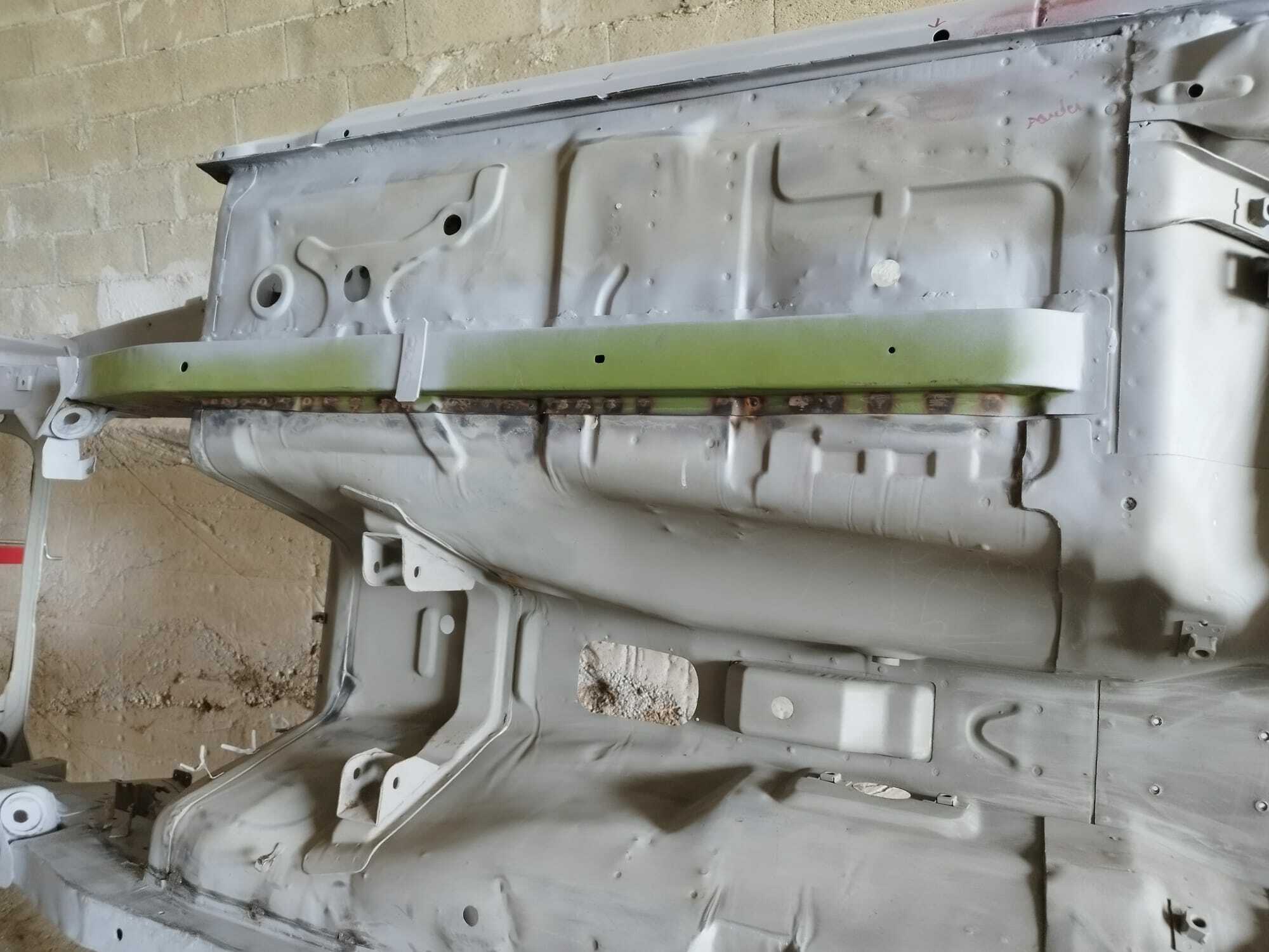

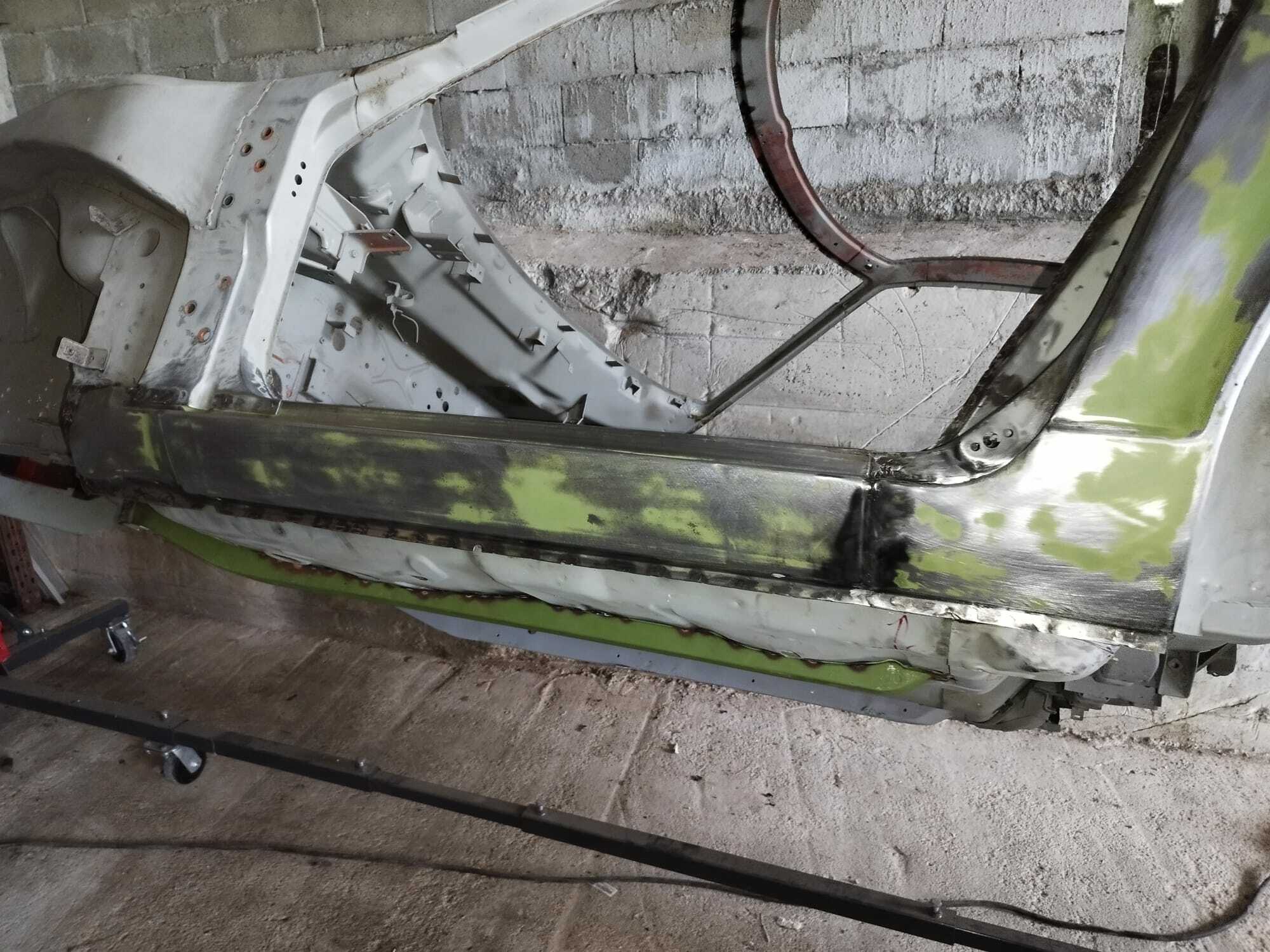

          Alignements bas de caisse neufs, ailes ressoudees sur 20 cm de neuf en bas + le reste commence a ressembler a quelque chose. Encore 2 jours mini je dirais)
          Par contre il me faut une porte droit elle est absolument irrécupérable
          Je dois aussi me décider ce que je monte en bavolet avant pour voir si je condamne des trous etc tant qu à être la.

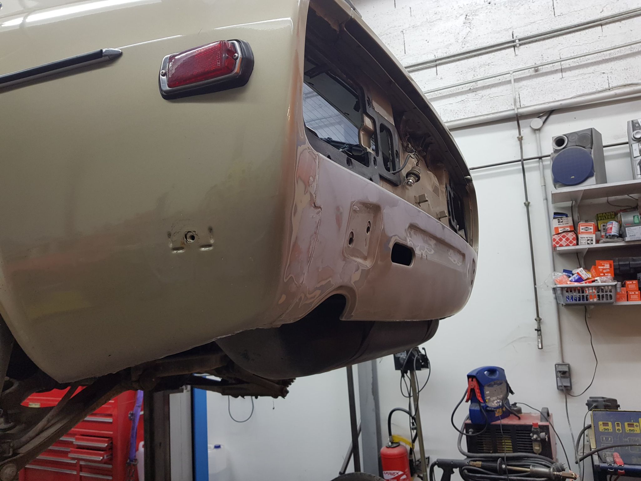

          Petite question,pour les feux avant vous de vez deposer les caches en tole ou vous accedez par le passage de roue pour changer une ampoule? Savoir si je prevois le redemontage des caches ou si je jointe au PU et ajuste tout avant peinture.
          Merci
            accès par le passage de roue pour remplacer les ampoules...sur ma 260Z
          • Sly'Z'
            Sly'Z' a commenté
            Idem sur 240Z de 73 même si les écrous (4 de mémoire) ne sont pas super accessibles, il faut se contorsionner un peu ...
          ok nikel merci donc je peux jointer PU l ensemble, aligner tout et peindre plus tard le tout sans prevoir de démontage, merci

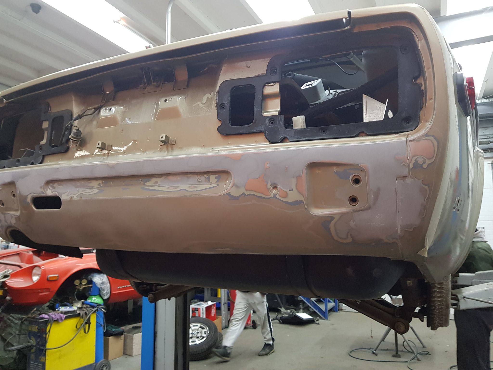

            Quelqu a condamné les repetiteurs latéraux (j aime bien le look sans ) et y a t il des plaques en vente pour gagner du temps ? J en ai trouvé aux usa a 22$ mais port douane etc
            Merci

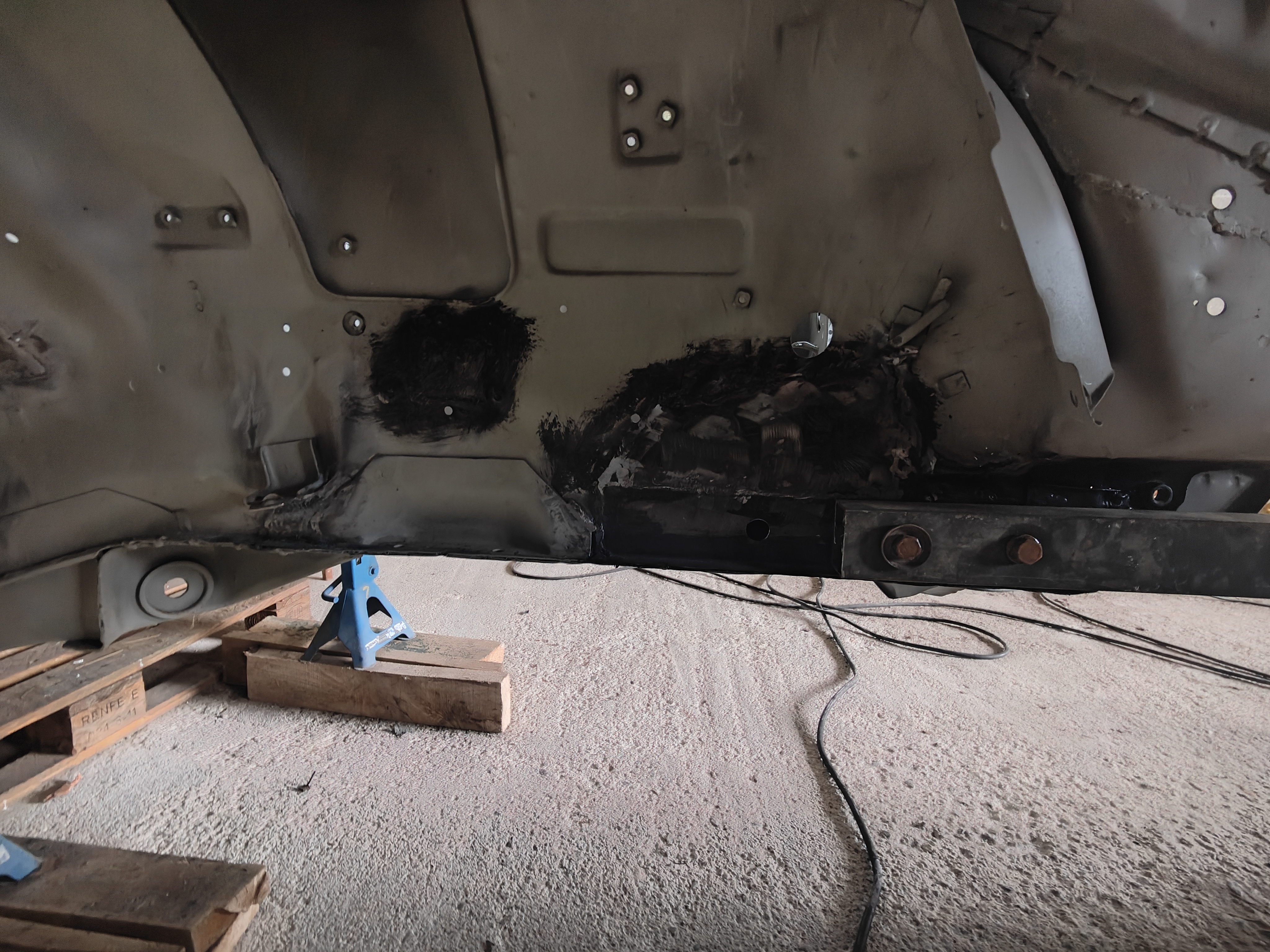

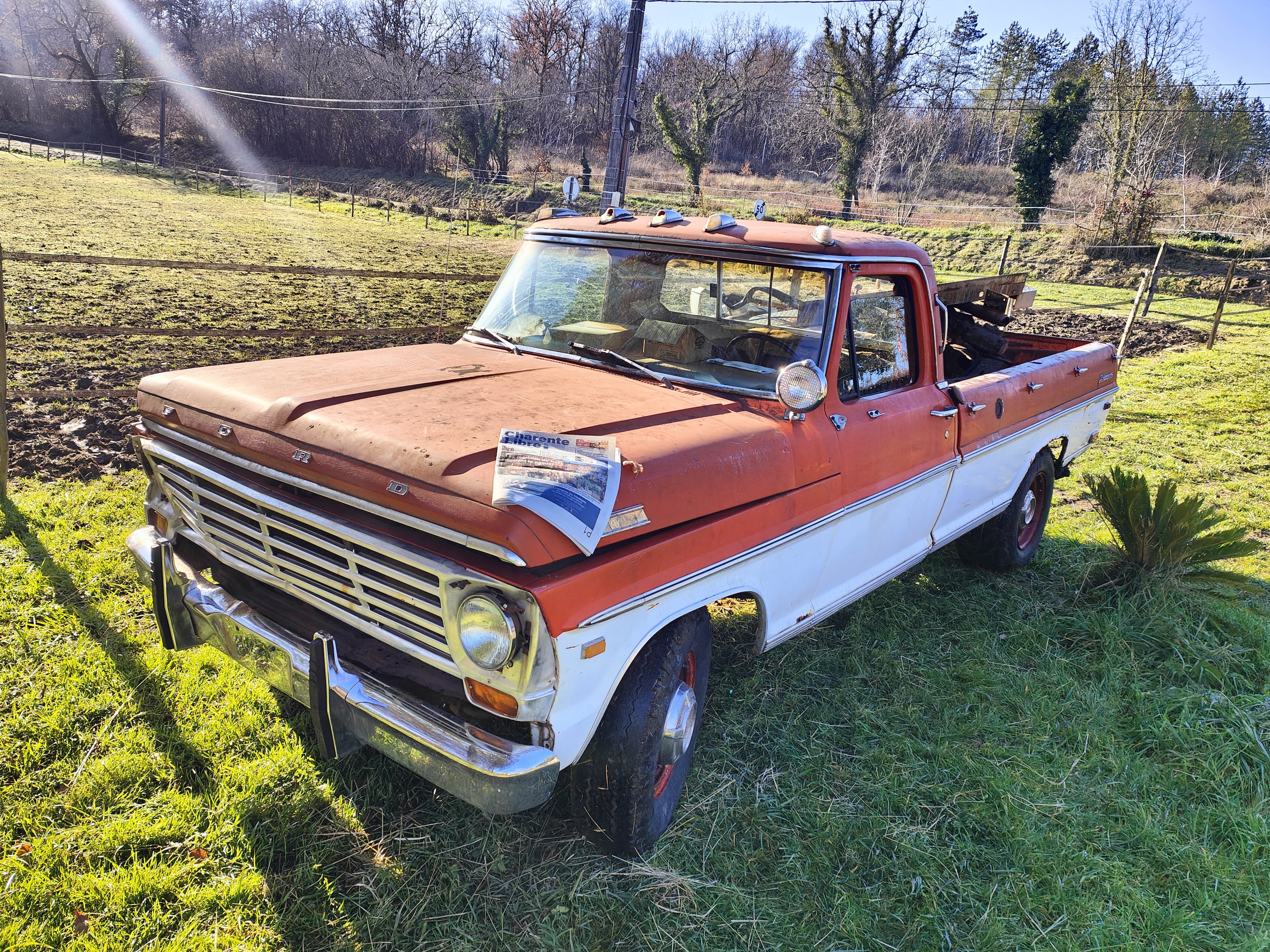

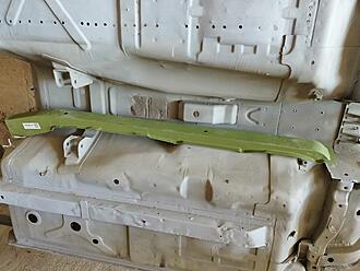

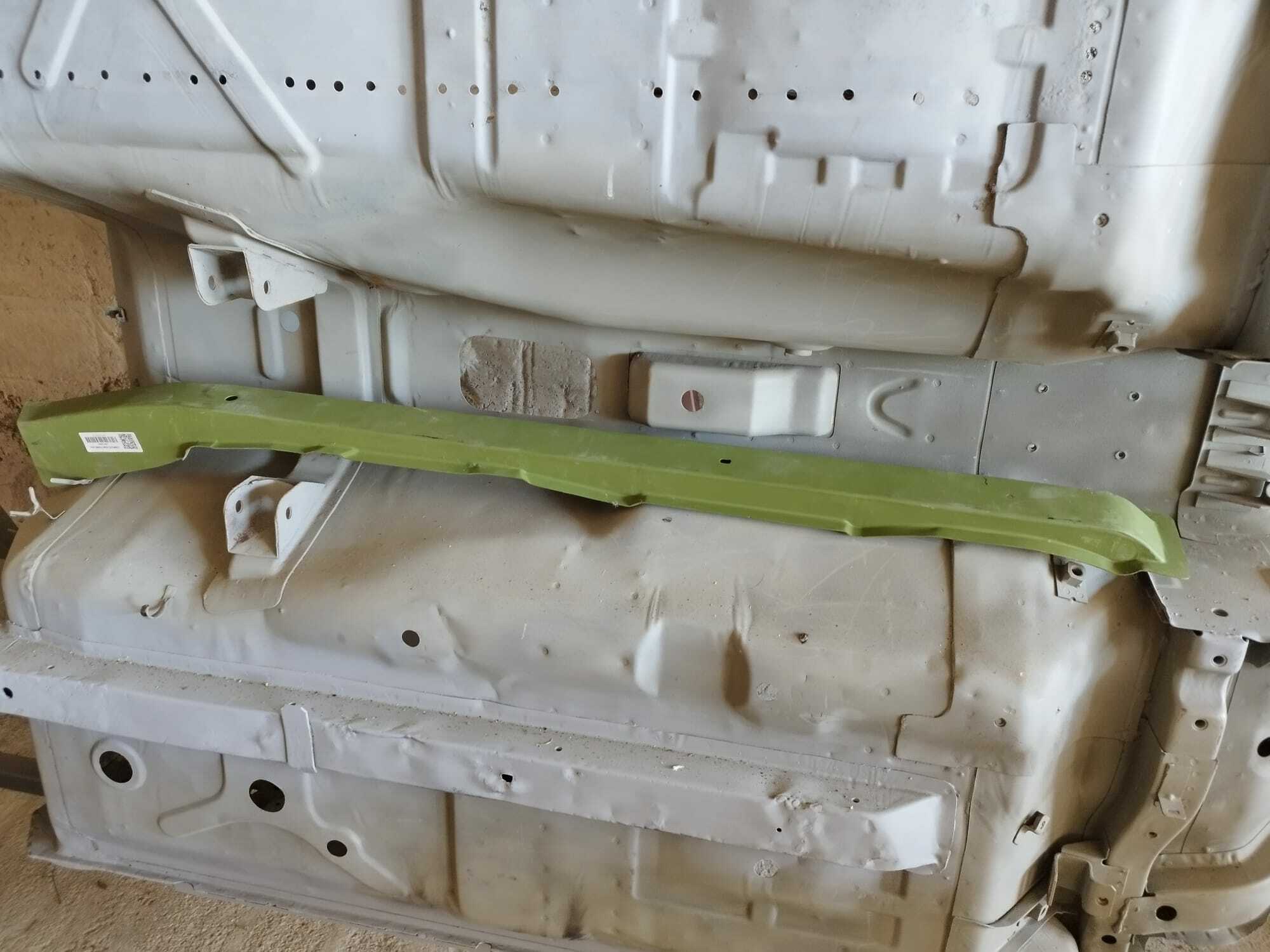

            J ai debosselé le longeron droit et je viens de depointer celui de gauche et traité dessous , je commande un longeron et un bac a batterie semaine prochaine, j ai récupéré 3 sous avec des ponts de ford ,il me faut un dana60 avant pour mon truck et ceux que j avais étaient trop petits
            Commandé aussi du mastic PU pour jointer les toles et du primaire antirouille pour les endroits soudés
            J attends que mon carossier soit dispo et on collera ensemble le toit
              J'ai les fabriqué ici en tôle - pas compliqué.
