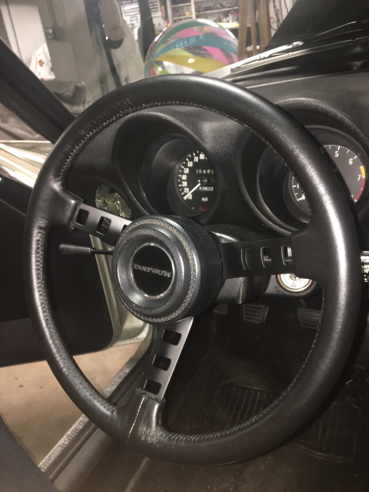

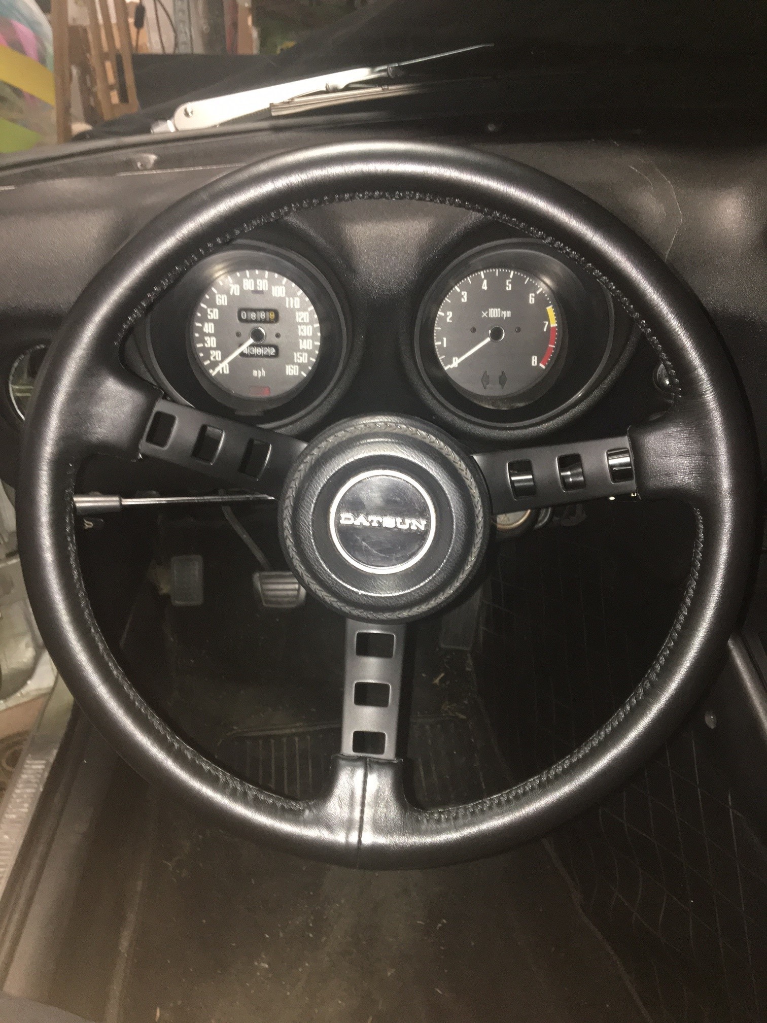

            Salut à tous,
            Voila quelques photos:

              Salut Triangulé,
              Le diamètre du "cuir" (qui n'en est pas car c'est de l'uréthane moulé effet cuir très réussi) est de 25 mm. Le volant "bois" (qui n'en est pas non plus... décidément...) fait dans le 16-17 mm. Il y a donc une différence significative.
              Le diamètre extérieur est lui plus petit. On passe de 380 mm pour le stock "bois" à 350 mm pour le compétition "cuir" avec un tulipage plus court, ce qui rapproche les mains du tableau de bord mais aussi, le commodo de clignotant du volant, nécessitant de le tordre un peu pour pas le toucher à chaque virage avec les doigts de la main gauche.
              La prise en main est très bonne avec un bon grip. On a vraiment l'impression d'un volant cuir au touché, c'est bluffant.

            Bonjour Pego,
            Merci pour ces belles photos.
            Saurais tu facilement nous donner une mesure de la différence de tulipage de ce volant p/r au tient (en rappelant quel model tu as) ?

              Salut Lyskham,
              J'ai pris les mesures de tulipage des deux volants.
              J'ai mesurer la distance entre le plan du cercle coté conducteur et la surface d'appuis de l'écrou de colonne de direction. Les mesures donnent:
              - 81 mm pour le volant bois.
              - 54 mm pour le volant compétition
              Le volant de compétition est donc en retrait de 27 mm par rapport au volant original.
              J'espère que ça répond à ta question.

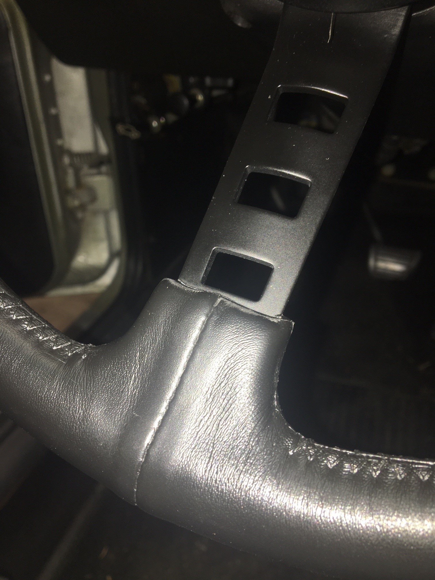

            Bonjour Pego,
            Un grand merci pour ta réponse.
            Pour information, mon volant de 2+2 francaise de 1976 présente une cote de "tulipage" de 85 mm, avec une jante ovale de 23x28 mm d'épaisseur.
            Donc, clairement, si je veux ce volant de compétition, va falloir bosser sur l'adaptation.....
              Christophe, si tu vends ton volant actuel, je pourrais être intéressé.
            Bonjour Gilles !
            Je ne peux pas m'en séparer because....les cannelures sont très abîmées .
            La jante est nickel, mais les branches du volant sont noyées dans le moyeu en alu....
            Donc mon volant de rechange, dont le moyeu est bon, mais la jante foutue, n'est pas le meilleur candidat, sauf à trouver une housse à coudre.
            Si vous avez des tuyaux la dessus, je suis preneur...
            Et pi, le volant compétition est diablement séduisant....
              compris. Je garde mon joli volant
