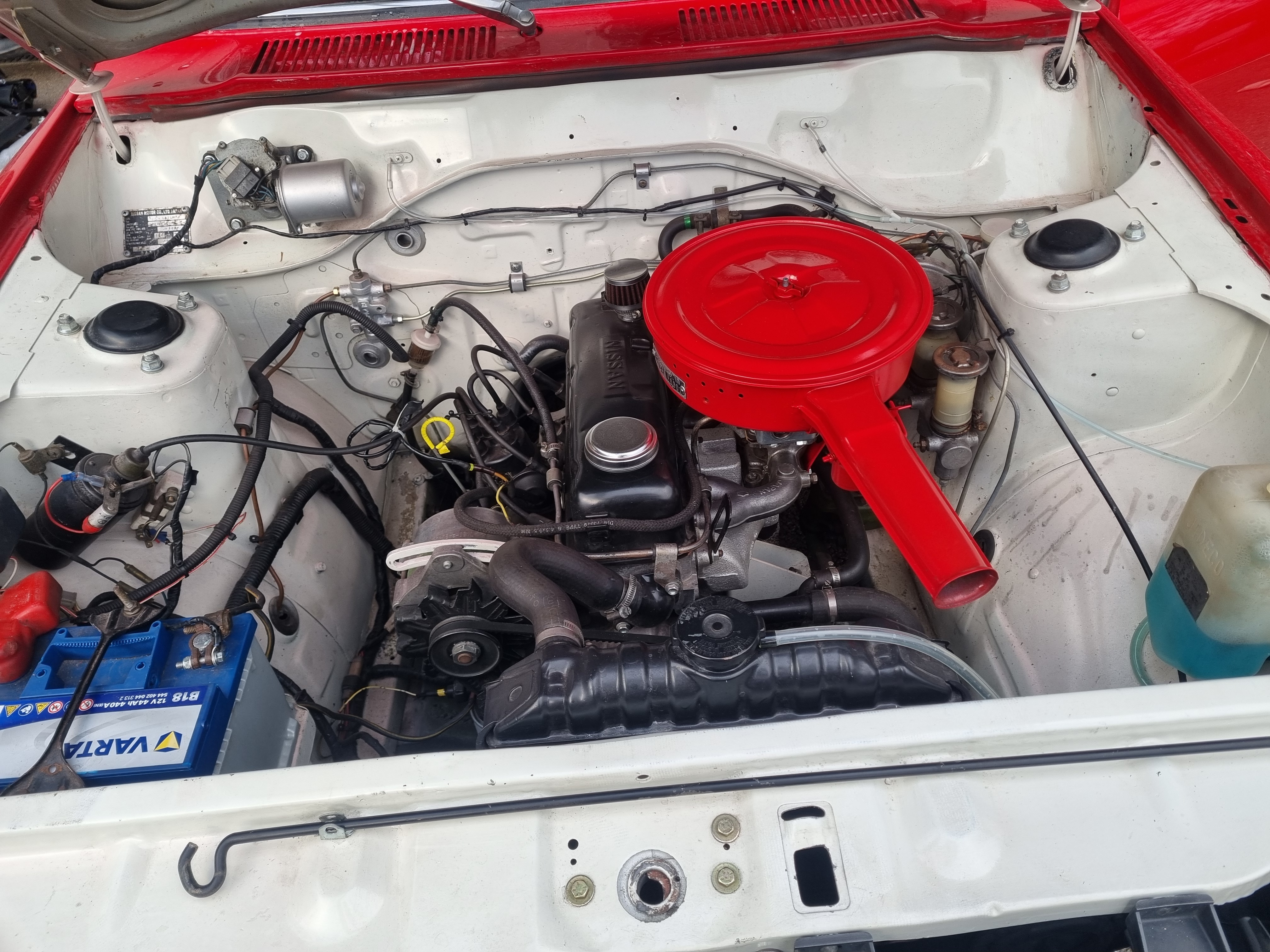

                    La rénovation se poursuit.
                    La voiture broutait un petit peu en dessous de deux mille tours.
                    Après plusieurs essais de réglage infructueux j'ai remplacé le carburateur par un neuf.
                    Elle tourne beaucoup mieux, elle est beaucoup plus lisse, en revanche elle ratatouille toujours un petit peu en-dessous de deux mille tours quelque soit le rapport engagé.
                    Est-ce que vous auriez des idées ?
                    Merci d'avance
                      Pompe à essence?
                    Pompe à essence contrôlé, elle est nickel autant en débit qu'en pression.
                    Je vais essayer de voir du côté du calage de l'allumage, pas simple sans le matos...
                      Ahhhh .... la bonne lampe témoin !!!
                    Banco !
                    C'était les cartement des charbons qui déconnaient, Problème résolu, suivant !
                      Nickel ! Bravo et "next" comme tu dis

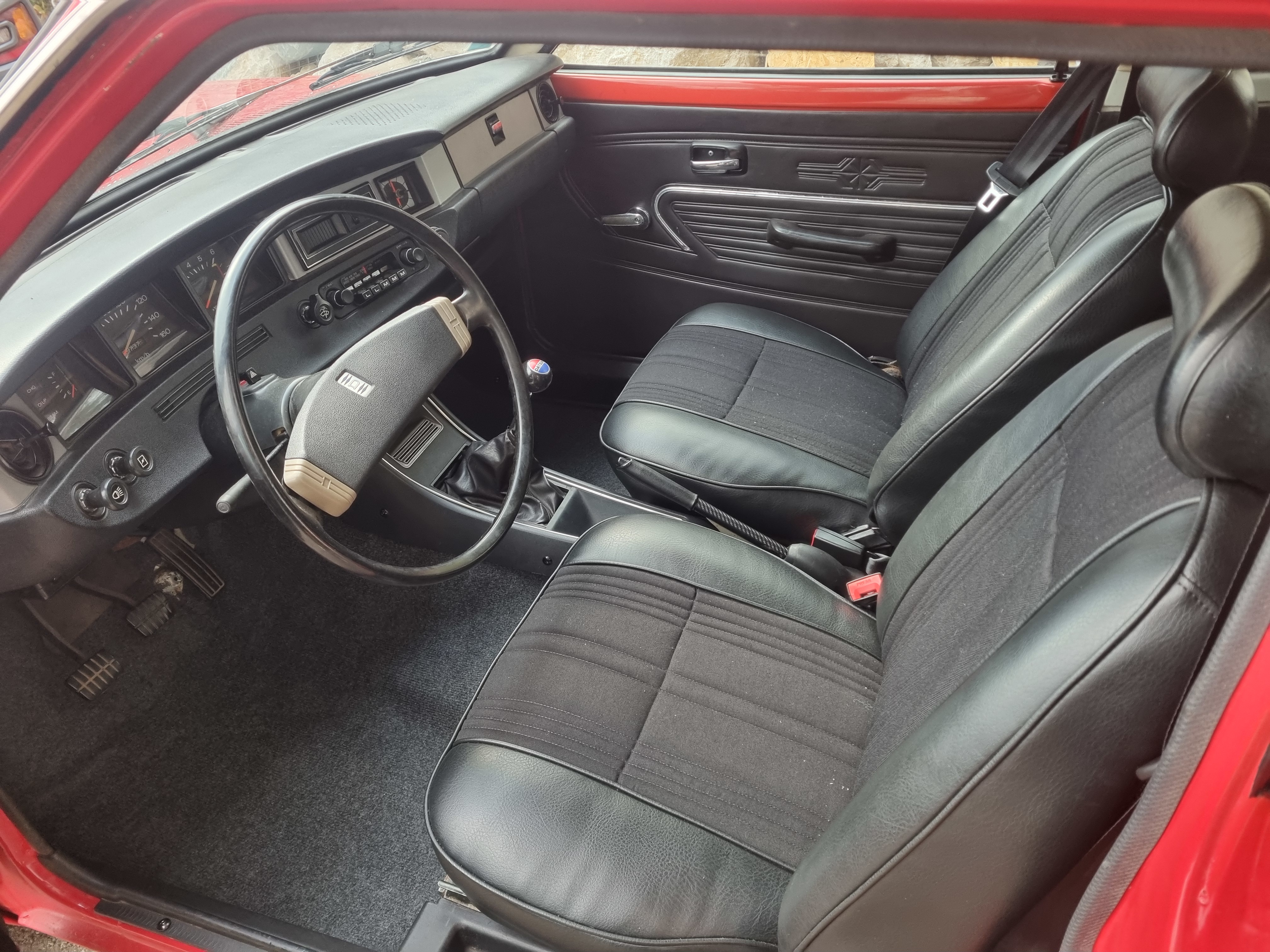

                    Les sièges sont refais tout comme les tapis de sol, un grand merci à ma femme qui m'a donné un grand coup de main Cliquez sur l'image pour la voir en taille réelle

                    Je me suis également occupé de remplacer le carbu, de rénover le filtre à air d'origine et de le remettre en place, je préfère largement celui-là au cornet qu'il y avait lorsque je l'ai acheté...

                    J'aimerais changer le volant qui est beaucoup trop grand, mais je ne sais pas ou trouver le moyeu qui va avec. L'axe fais environ 76mm de longueur, 12 mm de diamètre au niveau des dents qui sont au nombre de 26 si ma vue ne me fais pas défaut, j'ai rendez vous en février chez l'ophtalmo !
                    Est ce que vous auriez des idées ou des bons plans ?
                    Merci d'avance.

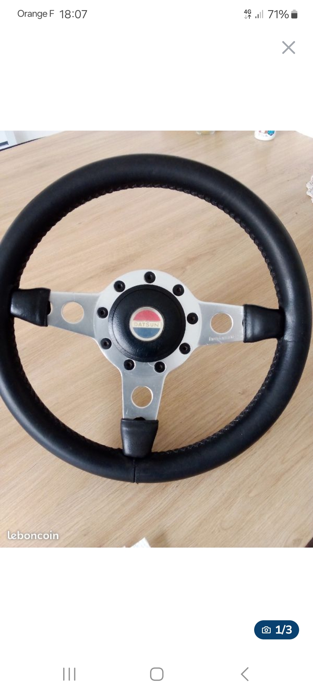

                      Trouvé !
