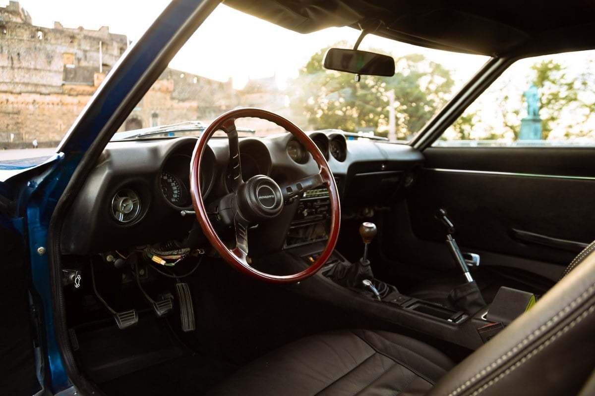

                pour l’instant celle qui coche pas mal de cases c’est celle ci
                https://www.carandclassic.com/l/C1742876
                c’est un passionné il a l air d y avoir mis ses tripes et son âme et ça j aime.
                après je ne connais pas les compétences du Gars en mécanique donc aucune idée si ce qu’il a fait est propre ou pas…
                je note un écart de 10k entre un 40z et une 80z à iso état ça vous paraît correct ?
                • Triangulé
                  Triangulé a commenté
                  la 280z 2places n'a pas véritablement d'histoire en Europe, c'est une auto qui était conçue pour le marché américain. (pollution et crash tests). Elles ont donc toutes été importées. La voiture, moins jolie d'origine a d'abord fait les heureux des mecs qui font de la modifs, Comme le dit Lazeum ce n'est pas compliqué de les faire ressembler à une 240z, cependant le tableau de bord demande du boulot a modifier et comme toutes les pièces se monnaie un bras, peu de gens modifient tout. (en général l'intérieur n'est pas fait, ni les feux arrière)
                  donc oui il y a toujours eu une différence de prix entre les 2.
                  Aujourd'hui c'est plus serré car la proportion de voiture collection totalement conforme est faible, il y a toujours au moins quelques bricoles modifiées.
                  47k£ ça fait 55k€ c'est un peu élevé. le taux de change n'est pas favorable sur des sommes pareilles.
                  faut voir si le moteur va bien. la voiture est séduisante.
                  cependant :
                  Il y a une fissure sur le tableau de bord, oxydation sur le support de siège, le système de fermeture de la porte conducteur n'a pas été retraité, ça fait pas propre, il manque un cache sur le comodo gauche, le volant est recouvert d'un simili cuir, dans quel état est le bois ? les sièges font propres mais ça semble plutôt a une housse de rechange qu'une véritable rénovation du cuir, les extérieurs de portes n'ont pas l'air d'avoir été repeint, vis rouillée sur la vitre de custode, capuchon de pédale usé, vis qui ont été peintes sur les ailes avant, la tôle derrière le mastervac n'a pas été démontée, connecteurs électrique qui ont l'air d'origine sous le capot, les compas de capot ne semblent pas rénové non plus. La ceinture 3 points n'est pas d'origine, donc il faut vérifier ce qu'ils ont fait pour renforcer la tôle sur sa fixation dans la tourelle d'amortisseur. Sinon c'est pas bon.
                  Des détails mais pas à 55 000 ...

                  il n'y a rien de très méchant la dedans, c'est juste en rapport au prix. la voiture est plutôt propre dans l'ensemble.
                  tu peux toujours aller la voir et discuter le bout de gras pour voir.
