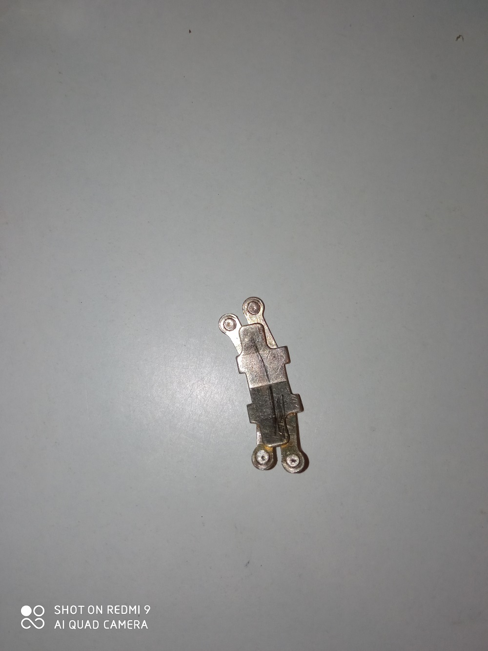

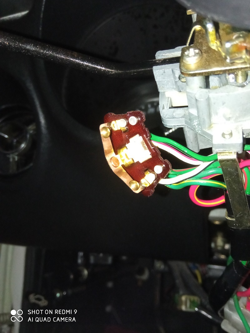

( feux stop, puis appel de phare bloqué) après avoir réglé ces problèmes, je me rends aujourd’hui au CT, et sur la route je me rends compte que mes clignotants ne fonctionnent plus.
. Aucune lumière au tableau de bord et ni au feux eux mêmes, les quatre . Arrivé devant le CT 10 minutes en avance, j'en profite, la dernière chance . Je démonte le cache niveau de la colonne de direction, je constate en même temps que
(date limite 1/10)
