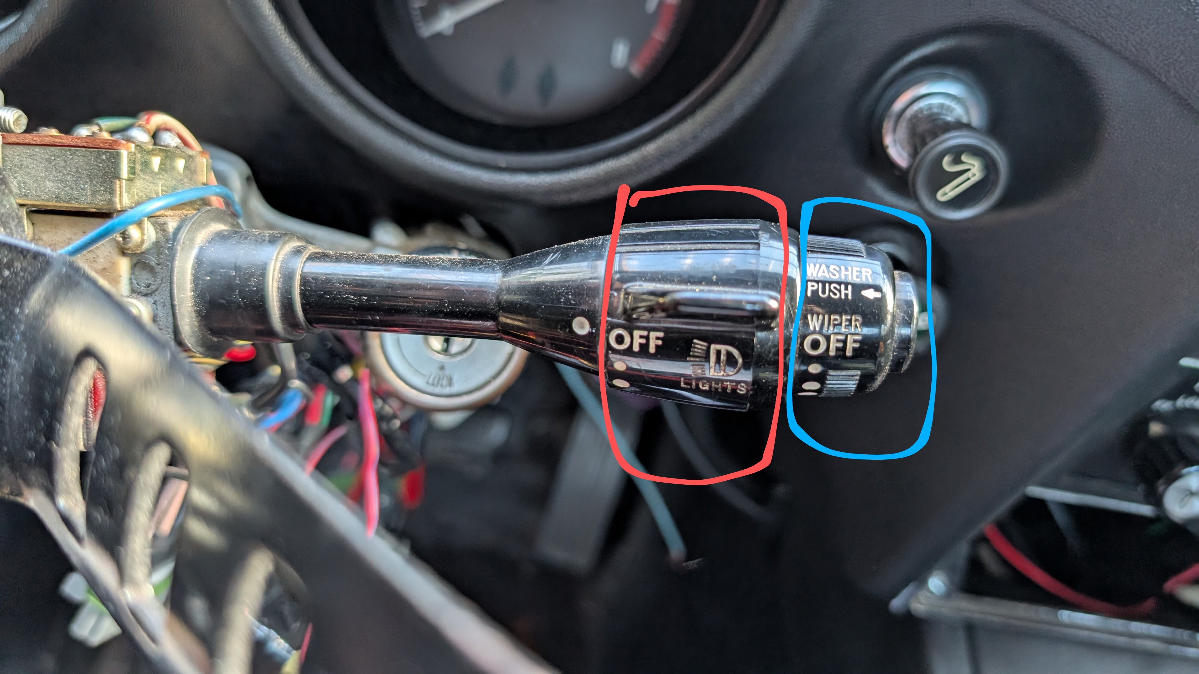

    J'ai un petit soucis sur le branchement des mes comodo
    Les feux de croisement sont sur le premier cran de la bague destiné au essuie glace (bleu) et non sur la bague destiné au phare (rouge).
    Savez vous quelle branchement correspond a quelle bague / interrupteur ?
    En résumé j'allume mes croisement avec mes essuis glace
    Merci et bonne journée à tous !

    Pour résoudre ce genre de problème à la c*n, il faut prendre un voltmètre (ou une lampe témoin, ça suffit ) et checker quel fil réagit en fonction des actions que tu effectues sur le comodo. Tu dois avoir 2 fils inversés dans les connecteurs du comodo.
    En tant que membre "Gold", tu as accès aux docs techniques sur le forum, il faut regarder dans la section "Body Electrical", tu trouveras le schéma électrique technique avec les codes couleurs si tu veux te baser sur eux.
