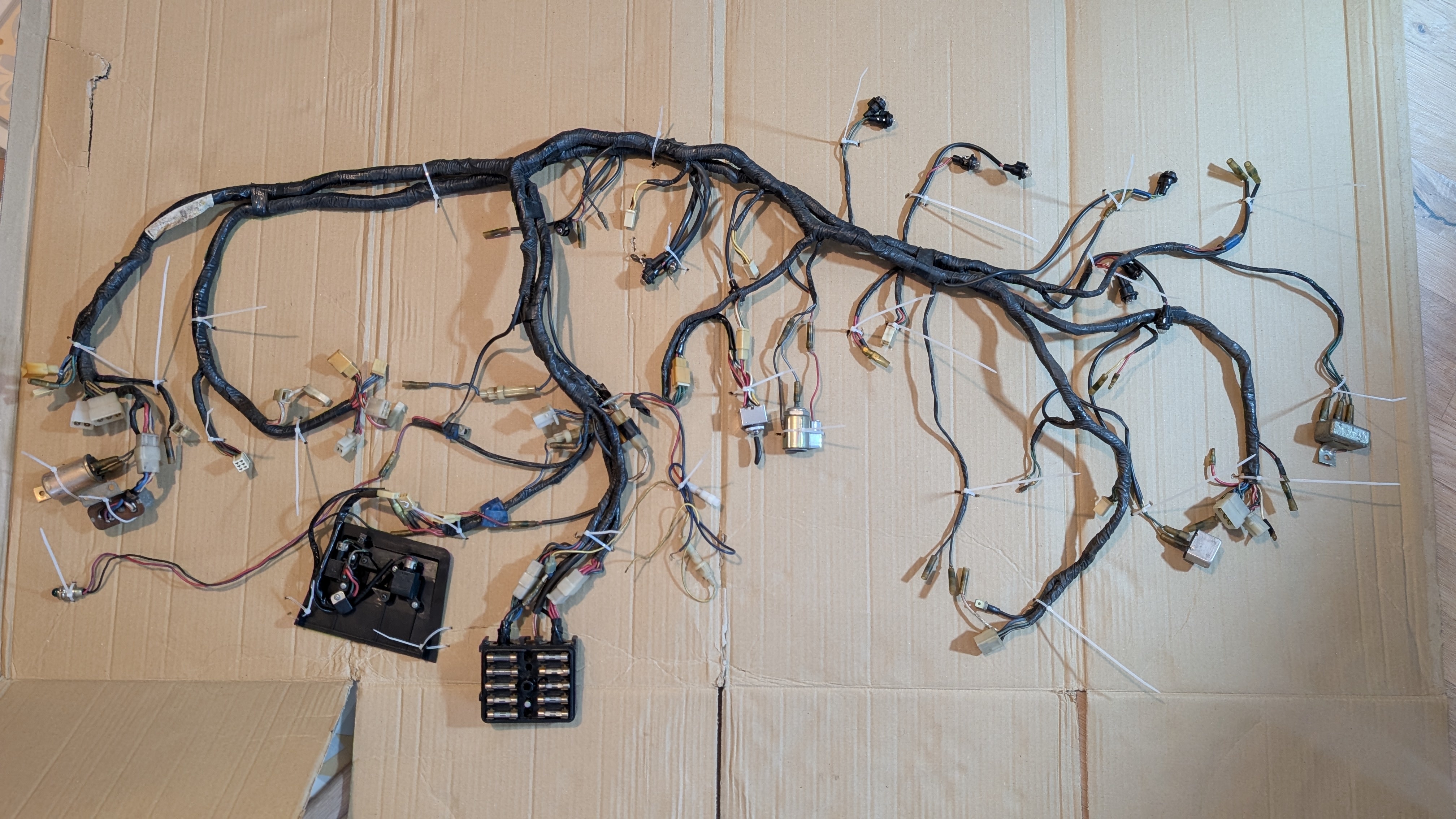

    Bonjour tout le Monde,
    Je suis en train de refaire l'électricité de ma Z (le tableau de bord).
    Et j'ai plusieurs questions :
    1- connaissais vous un bon site pour acheter des fils électriques Bicolores.

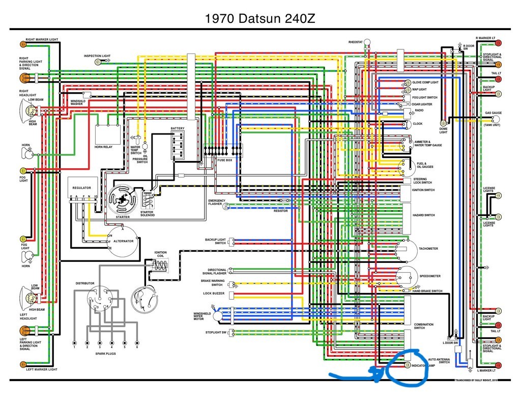

    2-savais vous à quoi correspond cette lampe appelé "Indicator Lampe"
    Elle a l'aire d'être allumé H24 et elle est contrôlé par le rhéostat comme toutes les ampoules de rétroéclairage. Mais rien ni fait, je ne sais pas ce qu'elle éclaire ...
    Merci et bonne journée !

    Sur ton faisceau de tableau de bord, aux extrémités, il y a probablement deux cosses rondes emballées de chaque côté. C'est les lampes de seuil (optionnelles sur les modèles japonais) qui éclairaient le pas de porte.
    De mémoire pas présent sur les US et Euro.
