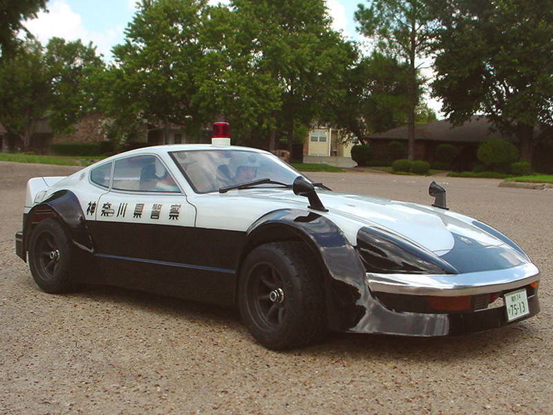

              • Chiche !
                Scoot, toujours prêt
                Voilà du tuning officiel :
