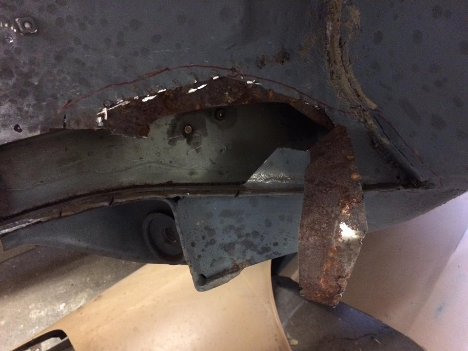

  • Pour ceux qui en doutent encore :-)
    Inutile de souder une plaque saine sur une plaque rouillée !
    Tant que la rouille est installée et tant que les tôles ne sont pas traitée...cela restera su cache misère...

      en effet pas simple quand y a de la rouille courage !

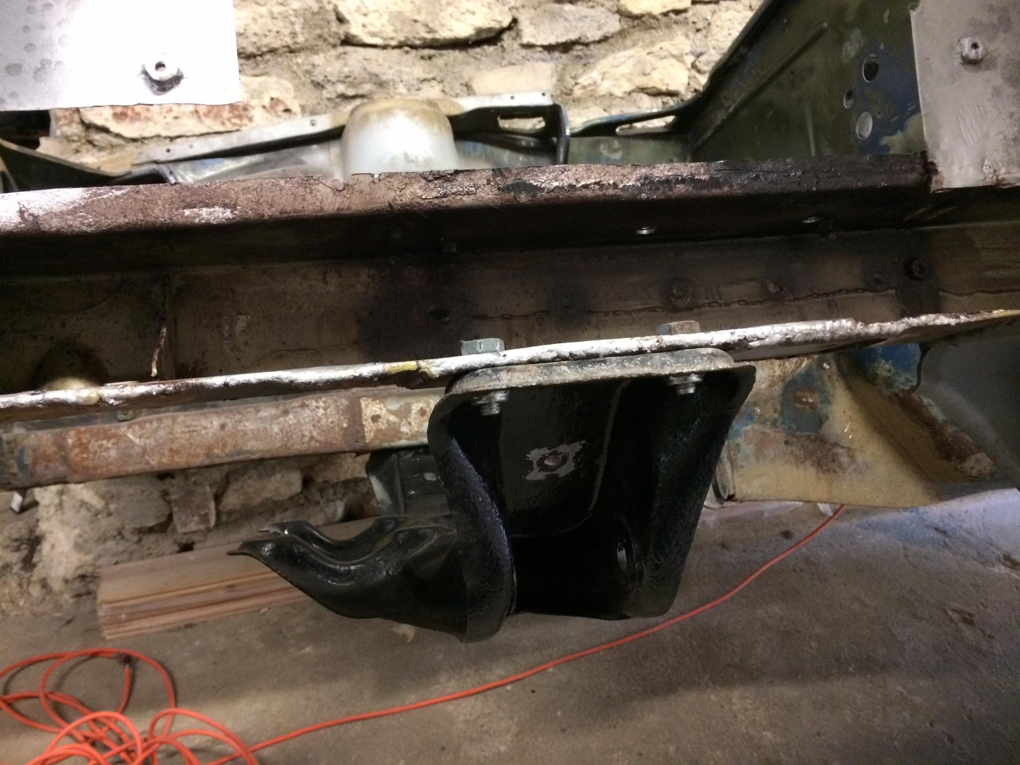

  • Je continue avec quelques news

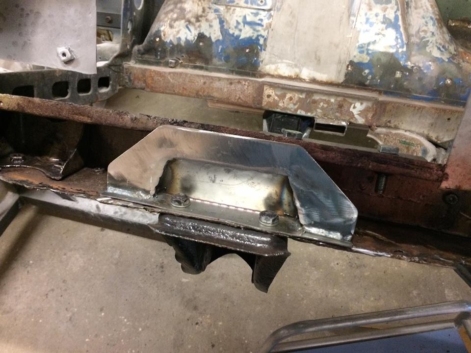

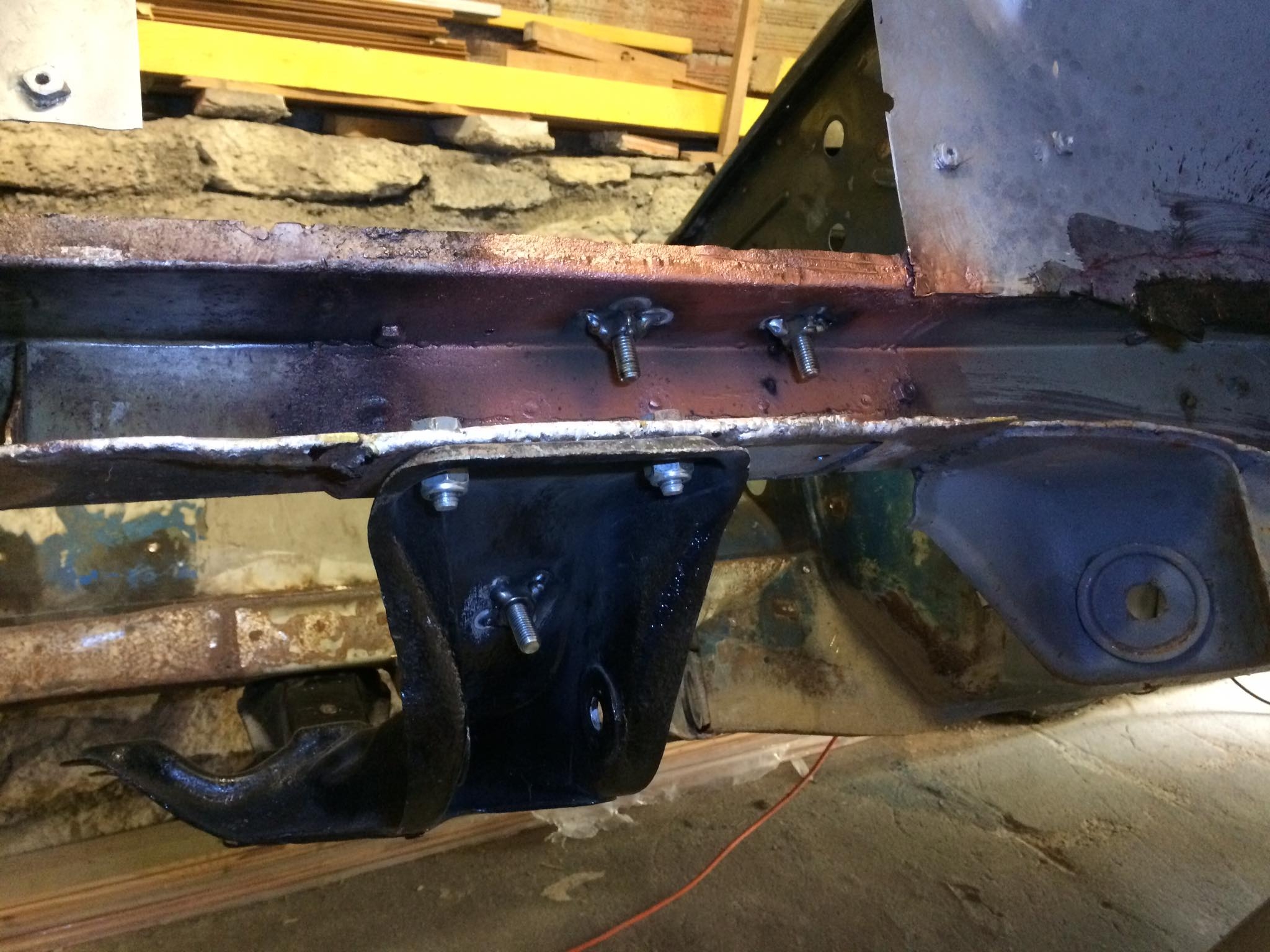

    J'ai soudé des écrous pour l'installation des supports moteur.
    Autant le faire avant de refermer le longeron :-)

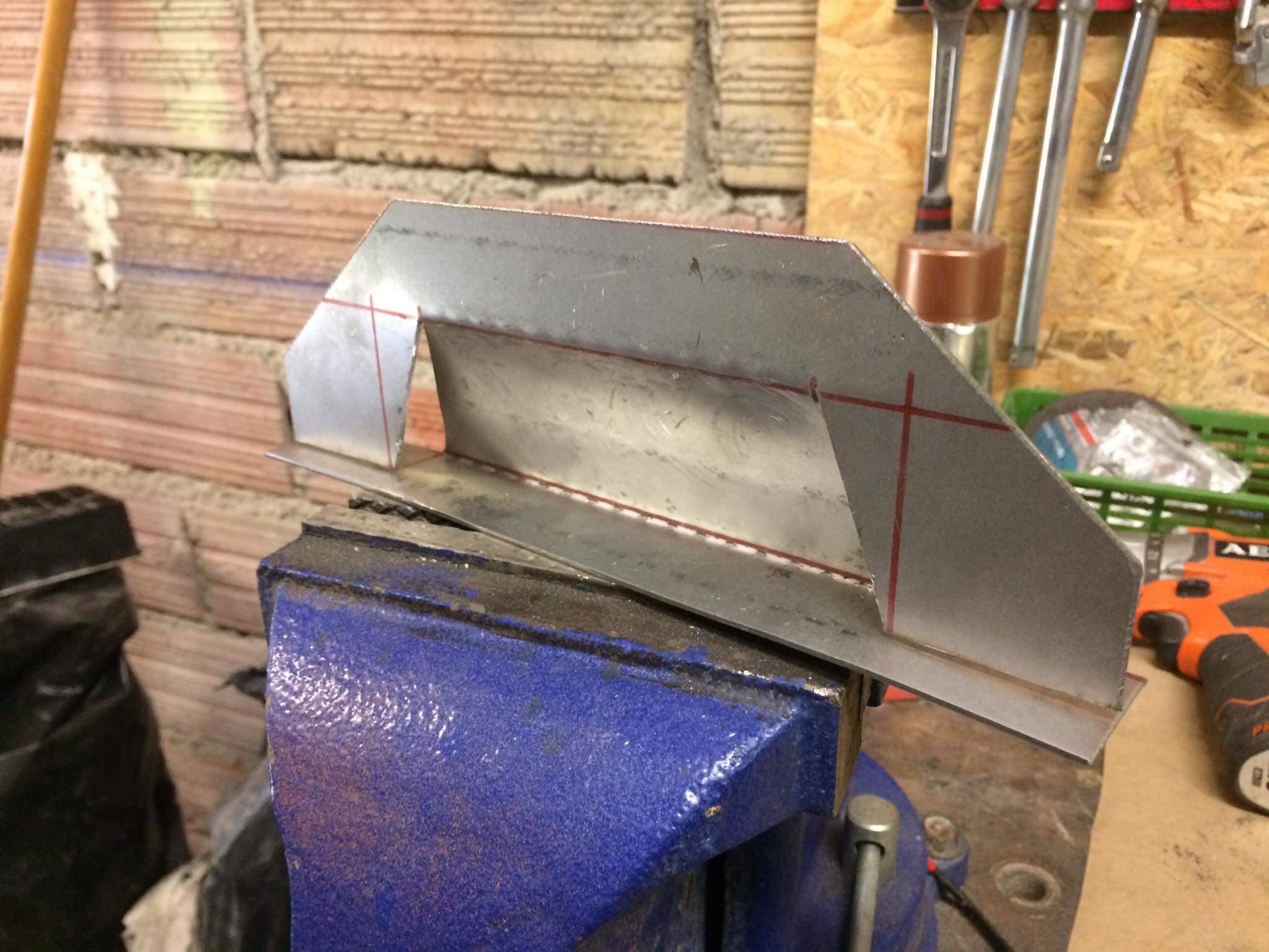

    En attendant quelques fournitures avant de pouvoir fermer le longeron...je m'occupe de refabriquer la pièce de renfort situé au dessus de la traverse.
    N'ayant pas les compétences pour former un morceau de tôle de 1,5mm :-) j'ai fabriqué une pièce avec des parties que j'ai soudé

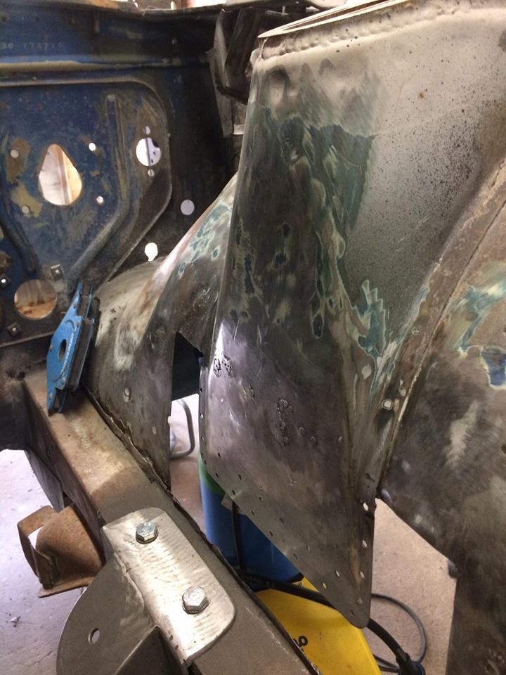

              Je ne suis pas entièrement satisfait j'ai un peu trop passé de temps à meuler à mon gout :-)
              Sous entendu la soudure était un peu laborieuse.
              La tôle d'origine avait tendance à percer rapidement malgré un réglage au mini du poste.
              Mais bon c'est soudé et la tête d'amortisseur est quand même nettement plus belle qu'avant.

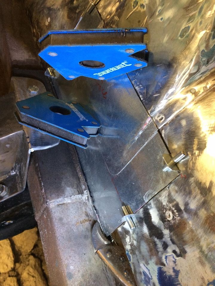

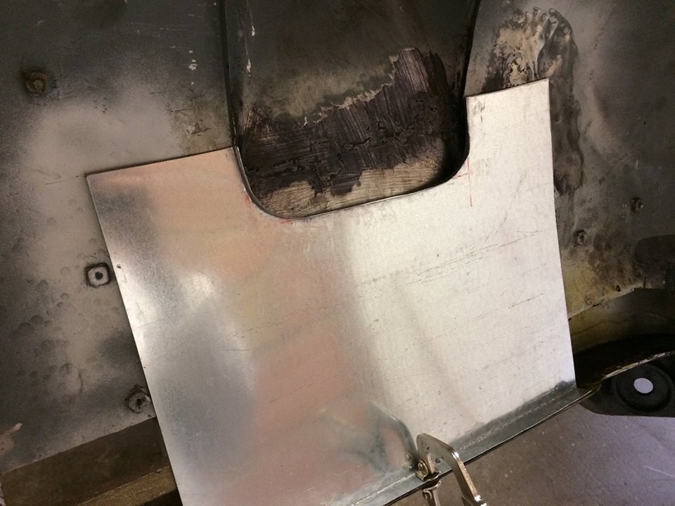

              Mise en forme de la tôle, je continue...
              J'ai refait la même forme que d'origine avec le rebord

              L'alignement est pas trop mal
              J'ai quand même un peu de boulot de reprise sur la tourelle d'amortisseur :-/

              Vraiment pratique les pinces provisoires pour tout ajuster et former avant de souder
