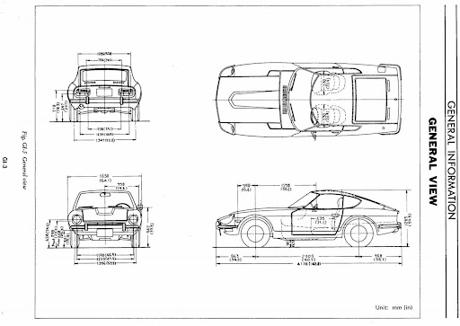

    Quelle est la garde au sol d'origine et quelle est la vôtre si vous l'avez modifiée ?
    je parle d'un usage mixte route-piste sans être trop radical, mais pas rallye terre non plus !
    Cotes usine (Service Manual 240Z - Manuel d'Atelier 240Z)
    De l'axe de l'ampoule de phare avant au sol : 624 mm
    De l'axe de l'ampoule de clignoteur du feux arrière au sol: 647 mm
    Du point le plus haut du pavillon au sol: 1283 mm
    Minimum road clearance - Garde au sol minimum: 161 mm
      Merci
