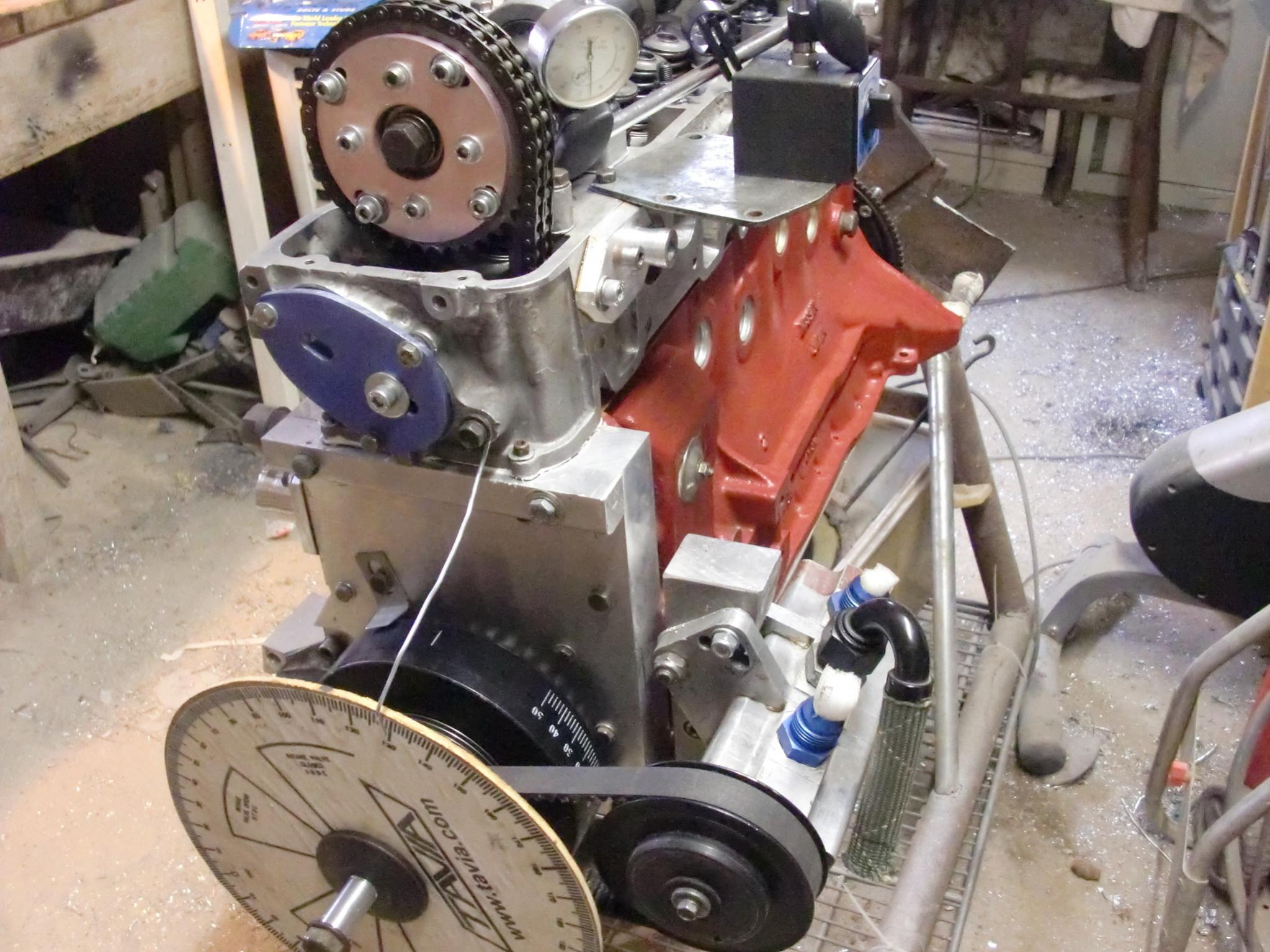

Yes ! pompe à huile à trois étages: deux pour la vidange du carter sec avec des durites AN 12,et un corps pour la pression avec réglage du tarage par l'extérieur,Envoyé par mitx Voir le messageAh mais j'avais pas compris, le truc qu'on voit sur la photo qui est entrainé par la courroie, c'est la pompe à huile alors?
Pour la pompe à eau électrique, j'ai compris l’intérêt.
les poulies avec rapport 1/2 , ça vient de Prud'homme Transmissions à Saint Denis dans le 9.3
le technicien m'a sorti les paramètres sur un logiciel, je lui ai juste donné l'entraxe et le rapport voulus, il m'a sorti un ensemble pile poil au mm ! et je peux passer 27 cv ! j'ignore combien bouffe une pompe à huile , c'est surtout le corps pression qui prend .C'est la nouvelle génération de denture en courroies, comparé à ce qui se monte aux US, c'est mieux .
le tout pour 40 € !!

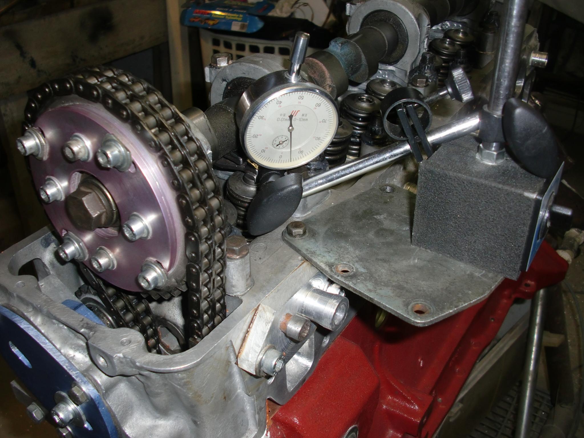

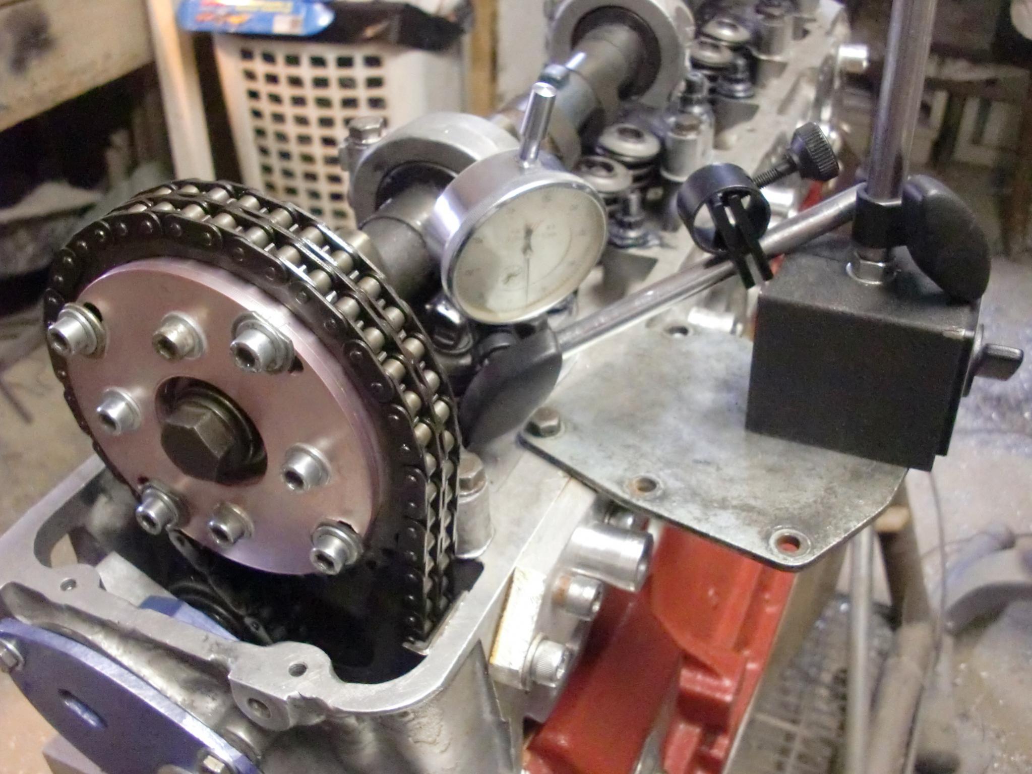

après avoir remonté la culasse ,je me suis attaqué à l'arbre à cames.
AC retaillé Delatacam données théoriques : 12mm/280
mesure des durées et des levées : avec les jeux de 0.20 adm et 0.25 éch, une fois la zone de silence passée, à 1 mm d'ouverture mon AC est à 240 ° ech et 238 ° adm .
J 'ai choisi de caler avec un peu de retard pour favoriser le RFA et les tours
j'ai donc des centres de levée légèrement décalés : 106° ech, et 112° adm
De toute façon avec ma poulie réglable, c'est très facile de modifier
A la pâte à modeler, il n'y a pas beaucoup d'espace entre la soupape d'échapt et le piston au PMH mais ça passe ( environ 2mm)
J'ai un taux de compression de 10.47 statique mais avec 51 ° de RFA, je devrais être bon
what do you think, guys ?
