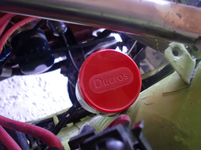

ID : 			218266 A quoi ça sert que Ducros , il se décarcasse ?

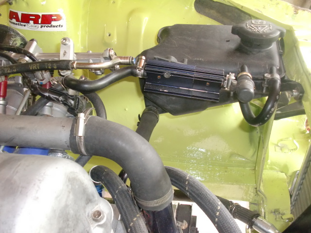

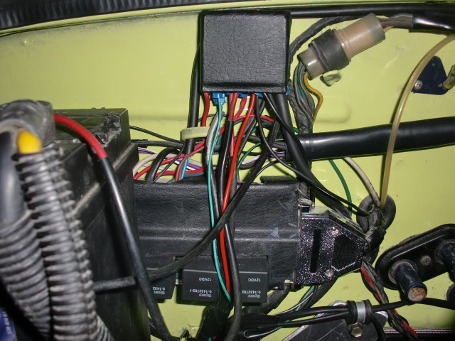

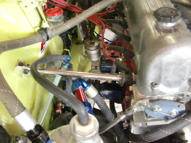

ID : 			218269 Branchements et installations diverses finies, ça fait un beau bazar sous le capot !!
      • vraiment un beau bazar !! et pourtant j'ai fait au plus simple !! mais par rapport à une auto moderne, ça va , il y a encore pour glisser les mains !!

              [ATTACH=CONFIG]n218269[/ATTACH] Branchements et installations diverses finies, ça fait un beau bazar sous le capot !!
                Effectivement y'a un beau bazar!
                Tu as supprimé le chauffage habitacle?
                • Envoyé par greg Voir le message
                  c est quoi cette barre fixer sur le coté?
                  ​anti-couple moteur , avec silent bloc pour amortir , ça travaille en poussant à l'accélération et en tirage à la retenue, pour soulager les supports moteur . ¨Pas obligatoire, mais ça fait plaisir

                    Deux durites à brancher, mais j'essaie comme ça mon système reverse flow , on verra cet hiver .....
                      D habitude on met un vérin? C est mieu en silent bloc?

                      • dis donc, tu as pensé à surcharger le schéma élec du Haynes pour ta config????
