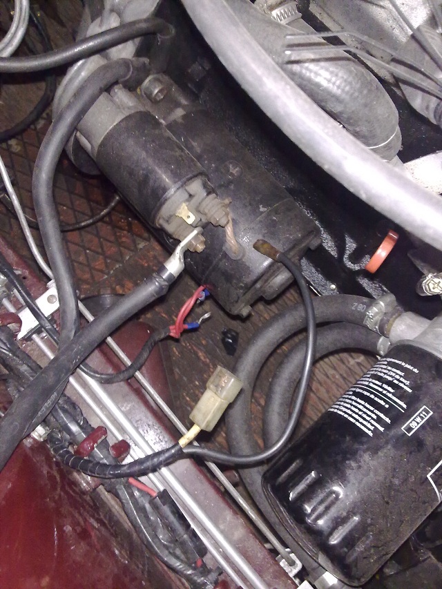

La petite mésaventure qui m'est arrivée...
odeur de grillé et coupure générale de l'électricité!
roue libre jusqu'au parking...
le coupable, l'alternateur!
il s'est mis en court-circuit

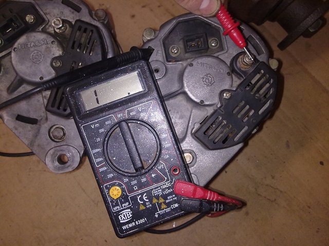

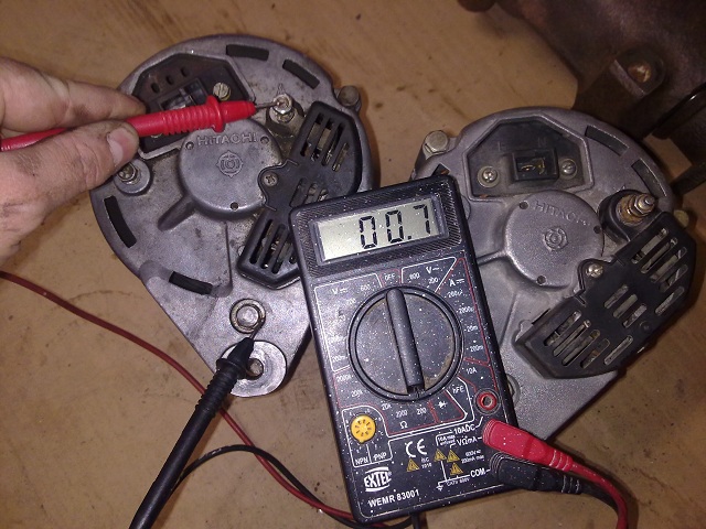

voir les tests à l'ohmmètre en comparaison avec un bon!

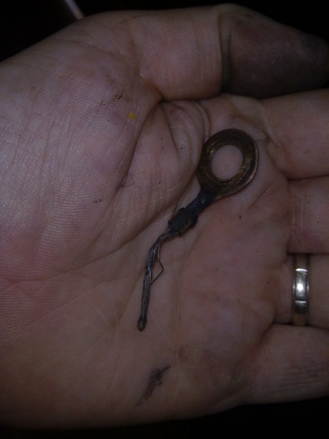

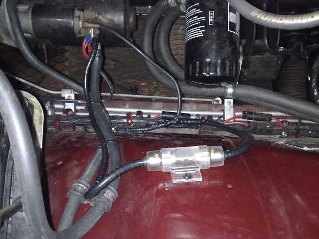

la cose négative était brulante et la soudure du cable a fondu elle aussi. On n'a pas réussi a déterminé le responsable... je crois pas que les fusibles on grillé, mais la caisse a failli y passer
